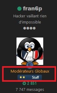

fran6p Posté(e) Mai 9, 2021 Partager Posté(e) Mai 9, 2021 (modifié) Il y a 20 heures, Idealnight a dit : Comment tu fais je croyais que la limite c'était 10mb et là t'es a 12 C'est même un peu moins que 10 Mio (9.9) mais je ne me suis pas posé la question: j'ai groupé et ça a fonctionné. La limite de taille est valable pour chaque fichier qui lui ne doit pas dépasser la valeur précédente mais un post peut contenir plusieurs images tant que chacune ne dépasse pas 10Mio Sinon, peut-être que ça aide Révélation Modifié (le) Mai 9, 2021 par fran6p 1 Lien vers le commentaire Partager sur d’autres sites More sharing options...
