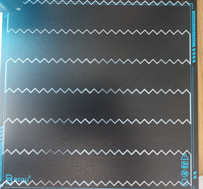

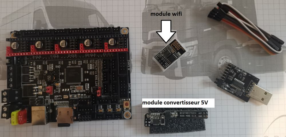

BIQU-B1 problèmes dés le 1er démarrage. Utilisation impossible

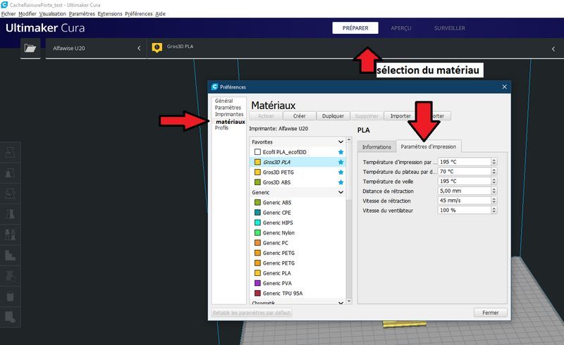

Pour le nettoyage, l'alcool isopropylique est généralement conseillé mais tu peux essayer le liquide vaisselle. Tu peux aussi modifier la hauteur de la buse lors de l'impression de la 1ère couche (je pense que tu peux faire comme dans cette vidéo). Si ton plateau n'est pas plan (bombé ou creux au centre), il te restera la solution du nivellement en 9 points avec la feuille.
Pour la température, c'est vrai que 180°C, c'est la limite basse. Normalement, on imprime une tour de température pour déterminer la température adéquate. Voir ce tuto. Il y a aussi ce tuto pour améliorer les paramètres de rétractation.
Si tu utilises Ultimaker Cura, je joints mon profil PLA pour Cura 4.8, si ça peut t'aider. Pour l'importer, il suffit d'aller dans le menu préférences->Configurer Cura-> Profils -> Importer.

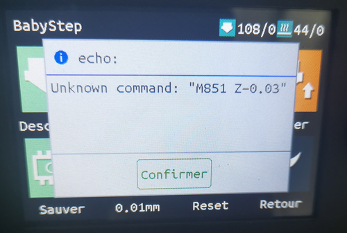

Tu as un lien pour le "plane test", je ne sais pas ce que c'est?
Comme tu n'as pas de matériel pour faire le nivellement, la commande n'est pas activée dans le firmware, il me semble. Ce serait donc logique. Par contre, tu devrais pouvoir déplacer en Z la buse lors de l'impression et si besoin sauvegarder après l'impression.
Lorsque tu règles mécaniquement le plateau, il ne faut pas hésiter à faire 2 ou 3 fois la vérification dans les angles pour s'assurer que tout va bien. Si les ressorts du plateau ont la bonne raideur (comme ceux-ci, version jaune) tu ne devrais pas avoir à modifier les réglages du plateau fréquemment (plus de 10 impressions de suite au moins).
Si tu utilises le nivellement avec la technique de la buse et du papier, alors pour appliquer la correction, il faudra modifier le GCode de démarrage dans le logiciel de tranchage (CURA,...). Tu as 2 solutions:
1- soit palper ton plateau à chaque début d'impression (long et probablement inutile): après le G28 de ton GCode de démarrage tu tapes G29
2- soit tu palpes ton plateau et tu enregistres le résultat (préférable et à refaire en cas de nivellement suspect): avant d'imprimer, tu envoies: G28 puis G29. Tu sauvegardes le nivellement avec la commande M500. Dans le Gcode de démarrage, après la ligne G28, tu tapes M420 S1. Si tu veux que le nivellement s'estompe jusqu'à 1mm de haut, tu tapes M420 S1 Z1.

Non je n'ai malheureusement pas de lien vidéo, ou autre, concernant cette fonction. C'est dans Menu/Mouvement/Plane Test, ça lance l'impression en zigzag comme sur la photo de mon message précédent.
Citation
Pendant l'impression la fenêtre "Baby Step" s'ouvre et c'est là que l'on peut régler la hauteur de la buse. Le message d'erreur "M851 Z-0,03" apparait lorsque j'ai appuyé sur la touche "Sauver" (-0,03 étant la correction que j'avais apporté à la hauteur de la buse pendant le test au vu des différences d'épaisseur sur le tracé).
Citation
Je ne maîtrise pas encore le langage GCode, donc ce que tu me dis est un peu du "chinois" pour l'instant😅. Je sais que l'on peut saisir directement des GCodes dans un menu de l'écran mais je suis un peu perdu dans l'enchaînement des commandes que tu annonces pour le nivellement. Je suis désolé pour mon manque de technique et de pratique 😳😳

Tu n'as pas à t'excuser, c'est de ma faute. 😅
Je comprends mieux l'histoire du "plane test". Normalement, les 0.03 sont "négligeables" et comme ta 2ème impression avait l'air d'adhérer au plateau, je serais tenté de laisser le réglage tel qu'il est.

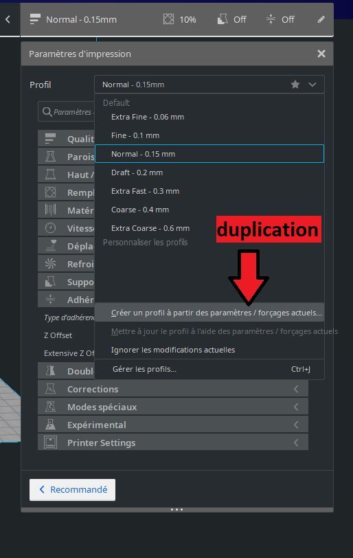

A propos de CURA, je ne sais pas si tu as vu, dans le menu préférences->Configurer Cura-> Matériaux, tu peux paramétrer certaines caractéristiques des filaments (onglet paramètres d'impression). Ainsi, ces paramètres seront automatiquement (à vérifier tout de même 😉) mis à jour lorsque tu les sélectionneras :
Citation
Tu peux également dupliquer un profil pour réaliser des tests en modifiant des paramètres:

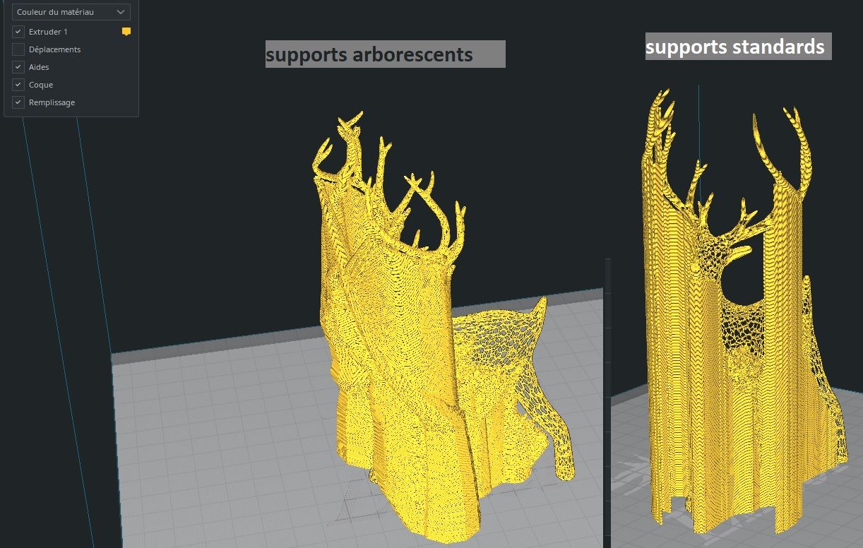

Un autre conseil, que faut-il faire lorsque certains fichiers affichent des zones rouges sur la pièce ? comme sur cette pièce en Voronoi (pour débuter en impression 3D c'est peut-être un peu complexe 🤔). Il apparaît des fines zones rouges sous les cornes et sous le ventre... J'imagine que c'est des zones "à risques" mais quels réglages puis-je apporter pour que l'impression ne plante pas ?

Salut,
Étrange ces supports qui n'apparaissent pas? il faut bien sûr lancer un découpage pour les voir apparaitre, comme ceci:
Citation
1845972245_cerfavecsupportarborescents.thumb.jpg.e50aa5c8144690f8b528feba1ac9c7fb.jpg
En relisant le descriptif, il serait possible d'imprimer la pièce sans support... à tester mais comme indiqué, avec une distance d'expansion de 0.1 ou 0.15 pour ne pas avoir des segments disparates. Une buse de 0.3 ou essayer d'imprimer avec une largeur de ligne de 0.3 pourrait aider également 🤔

Salut,
Effectivement les supports apparaissent bien dans le mode "Aperçu", moi je restais sur le mode "Préparer" ça devait venir de là...
Citation
Mais j'ai toujours l'objet en rouge est-ce normal ?

Salut,
il y a 7 minutes, SnowRabbit a dit :
oui, si tu cliques sur "Modèle de couleur" en haut à gauche, tu verras la signification des couleurs: le rouge correspond à la coque (lignes extérieures). Du coup, je t'ai dit une bêtise, j'étais convaincu que c'était les surfaces en surplomb 😅...

il y a une heure, remibora a dit :
Merci pour cette info. Comme quoi il me reste encore BEAUCOUP de choses à découvrir 😅.

Concernant le SAV de la carte mère, j'ai reçu le colis avec une carte mère V1.4 Turbo et trois autres pièces et sincèrement je ne sais pas où elles vont ; j'ai l'impression que ce sont des extensions... il y a dû y avoir une erreur de colis...🙄
De même je ne connais pas la version de la carte mère de ma BIQU. Est-ce que je peux monter ça en lieu et place de l'ancienne ? J'ai vu qu'il y avait une autre carte micro SD sur la CM, elle doit contenir le firmware. Les autres pièces servent à quoi ?
Citation
Modifié (le) par SnowRabbit
Lien vers le commentaire
Partager sur d’autres sites
Salut,
Alors, ça imprime, ça imprime,...
Pour la carte que tu as reçue, le firmware que je t'avais fourni n'est plus valable puisque tu as la version compèt' (turbo). Je joints donc le firmware adapté qu'il faudra renommer en firmware.bin.
Pour l'installation des accessoires: je ne connais pas le module USB mais il n'est pas utile normalement (Ca ressemble à un convertisseur USB-UART(série), mais bon...)

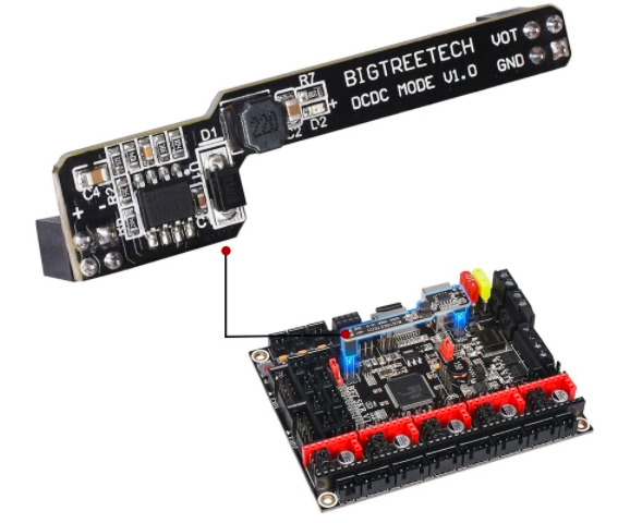

pour le convertisseur 5V, il se place ici: il permet de moins solliciter le convertisseur de la carte. Si tu n'as pas ajouté une rampe de leds, il n'est pas vraiment nécessaire.
L'intérêt du module wifi est relativement limité car, même si il permet de transférer un fichier Gcode sans passer par la copie sur la carte SD, la liaison est tellement lente que généralement, il vaut mieux utiliser la carte µSD.
PS: pour faciliter l'enlèvement des supports, tu peux augmenter légèrement le paramètres: distance supérieure des supports (pas plus de l'équivalent de 2 hauteurs de couches) et/ou densité du support. Attention, si la distance est trop grande, l'aspect du dessous de la pièce va être dégradé. C'est un compromis à trouver.
firmware_V2SKR1.4turbo.bin
