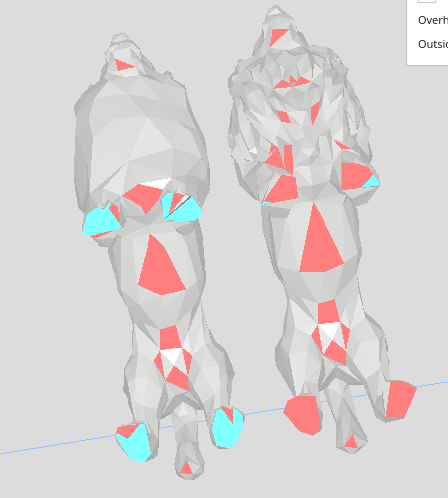

Je me permet de proposer en plus des très bon conseils de remibora de bien vérifier le placement avant découpage.
Car le/les model du lion ne semble pas bien mis en contacte avec le plateau (utiliser "Mettre à plat" dans l'outil de rotation) ... il faut peut être aussi les déplacer de disons z=-0.5mm pour vraiment avoir de bon contactes.
Cf vue de dessous sans modification du placement de rotation, ou de placement en Z.
Et si l'on tranche et que l'on regarde attentivement les premières couches l'on comprend que les pattes ne tien sur pas grand chose sans corrections ...
Aussi si on parle bien de PLA, utiliser une température de plateau a 70°C semble trop ... car là le PLA reste trop mous ... ne pas dépasser 60°C ?

Salut,
@remibora @PPAC, merci pour vos conseils.
J'ai lancé une autre impression en modifiant les bordures, l'axe Z, les distances des supports et en diminuant la température du plateau à 60° mais j'ai eu un autre raté, c'est le support de la queue qui a lâché...
J'ai donc rajouté des supports, entre les pattes arrière et la queue (peut-être un peu trop 😅) grâce au lien de la vidéo de @PPAC 👍.
Ci-dessous mon profil au format html. Cette fois l'impression s'est bien passée, même si le retrait des supports que j'avais rajouté a été un peu laborieux mais je crois que j'ai oublié de remodifier l'axe Z (les pieds étaient bien pris dans l'armature des supports...).
Voilà le résultat
