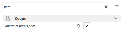

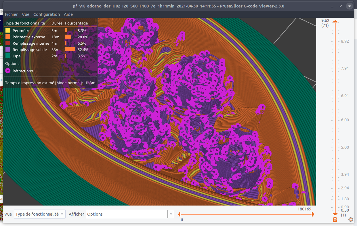

PPAC Posté(e) Avril 30, 2021 Partager Posté(e) Avril 30, 2021 Salutation ! Pas simple a imprimer si tu n'a pas une machine très bien réglé (calibrage extrudeur, aucun jeux, ...) ... mais, tu rajoute de la difficulté a l'imprimer a 60% de taille ... Comme les pétales sont très fin, il faut cocher "Imprimer parois fines" Il va aussi y avoir un grand nombre de rétraction alors si tu n'a pas bien régler cela (vitesse et distance de rétraction) tu aura soit des fils soit des grosse bavure ... Et dans les version imprimé ex https://www.thingiverse.com/make:856565 la hauteur de couche a 0.12 mm pour la version a 100% de taille semble obligatoire due aux porte a faux (les pétales...) si tu ne veux pas utiliser de support ... 1 Lien vers le commentaire Partager sur d’autres sites More sharing options...
Lubo16 Posté(e) Avril 30, 2021 Auteur Partager Posté(e) Avril 30, 2021 Merci pour ton retour C'est dans CURA "Imprimer parois fines" ? Lien vers le commentaire Partager sur d’autres sites More sharing options...
PPAC Posté(e) Avril 30, 2021 Partager Posté(e) Avril 30, 2021 (modifié) il y a 9 minutes, Lubo16 a dit : C'est dans CURA "Imprimer parois fines" ? Oui. (tu aura peut être a mettre la visibilités des paramètres en "expert" ou "all") Aussi, je te recommande d' installer depuis le "marché en ligne" sous cura (il te faudra créer un compte Ultimaker ...), l'extension «Settings Guide». Cela permet d'avoir des informations très utiles concernant les différents paramètres. Modifié (le) Avril 30, 2021 par PPAC 1 Lien vers le commentaire Partager sur d’autres sites More sharing options...
