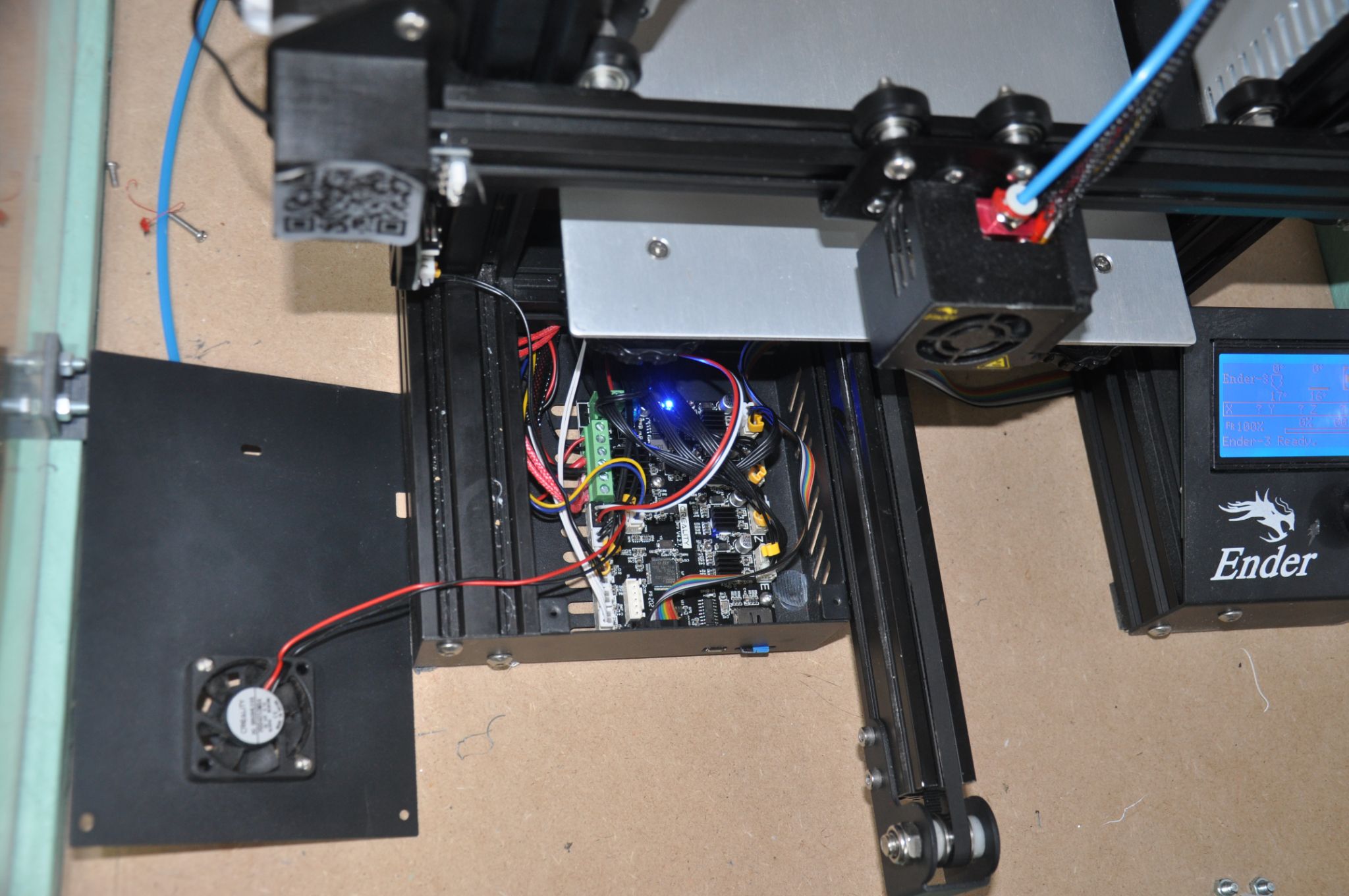

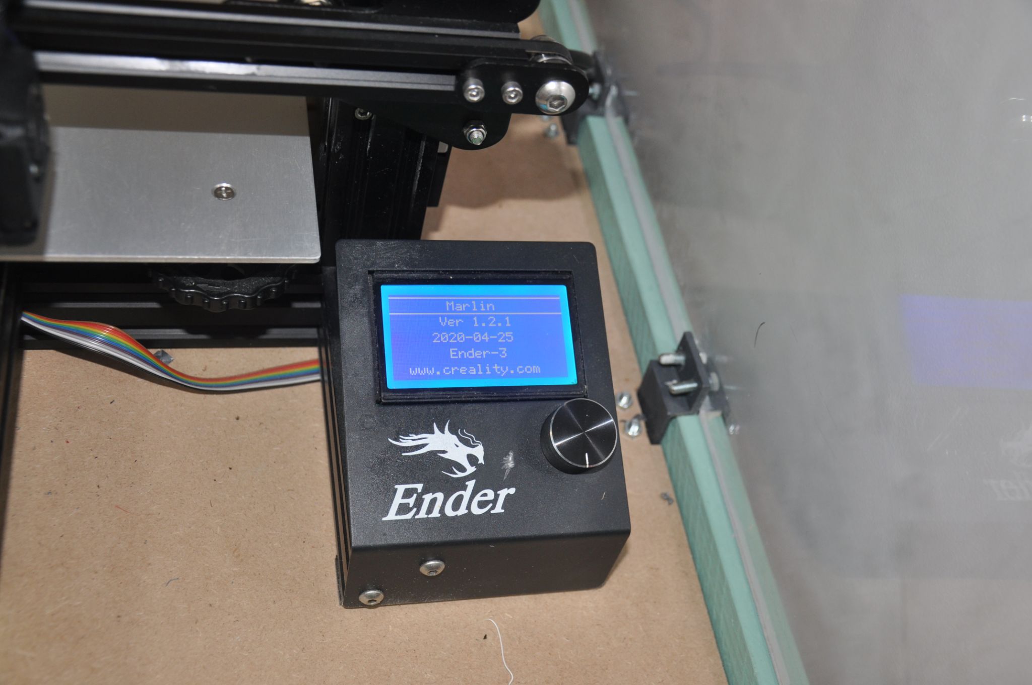

marcus55 Posté(e) Mai 1, 2021 Partager Posté(e) Mai 1, 2021 Bonjour, J'ai téléchargé le fichier suivant Marlin2.0.1-V1.2.1-filament-detection-firmwareTMC2225.zip. Je l'ai dézipper et j'ai formater ma mini carte SD et j'ai mis le fichier dessus. J'ai mis ma mini carte SD dans l'imprimante et je l'ai allumer. Au bout de quelque secondes le logo ENDER est apparu et la version V1.2.1 est installer sur mon ENDER. Je pensais que tout aller bien mais quand j'ai coupé mon filament lors d'un essai d'impression l'imprimante ne s'est jamais arrêter continuant l'impression comme si il n'y avais pas de capteur de fin de filament. Quelqu'un pourrais me dire ce qui ne vas pas? Marlin2.0.1-V1.2.1-filament-detection-firmwareTMC2225.zip Lien vers le commentaire Partager sur d’autres sites More sharing options...
PPAC Posté(e) Mai 1, 2021 Partager Posté(e) Mai 1, 2021 (modifié) Salutation ! N'y a t'il pas dans le menu de la machine, une nouvelle entré pour activer/désactiver le capteur de fin de filament ? Sinon, si tu arrive a ouvrir une connexion a l'imprimante via un câble USB avec un programme comme Pronterface https://www.pronterface.com/ ou Repetier Host https://www.repetier.com/download-now/ , il existe la commande g-code M119 ( https://marlinfw.org/docs/gcode/M119.html ) pour avoir le statue des capteurs de fin de courses et capteur de fin de filament. Modifié (le) Mai 1, 2021 par PPAC Lien vers le commentaire Partager sur d’autres sites More sharing options...

higgins91 Posté(e) Mai 5, 2021 Partager Posté(e) Mai 5, 2021 juste une petite question, as-tu bien un détecteur de fin de filament ? Et comment est-il branché sur la CM ? Lien vers le commentaire Partager sur d’autres sites More sharing options...
papaone Posté(e) Mai 5, 2021 Partager Posté(e) Mai 5, 2021 Bonsoir, @higgins91 A priori, d’après sa photo, il en a un, branché sur la prise dédiée (blanc, noir, rouge) , CM 4.2.7. Sauf si j'ai mal vu. Lien vers le commentaire Partager sur d’autres sites More sharing options...
marcus55 Posté(e) Mai 6, 2021 Auteur Partager Posté(e) Mai 6, 2021 Avec le bon câble çà fonctionne mieux. Donc Pronterface détecte bien mon imprimante. Avant tout essai j'ai débranché le capteur de fin de filament de la carte. Donc sur Pronterface j'ai fait une commande M119. Et dans la fenêtre Pronteface, j'ai vu l’état des 3 capteurs de fin de course. Donc ensuite j'ai branché mon capteur de fin de filament et là plus rien erreur communication et l’écran de l'imprimante s'éteint. Je débranche le capteur de fin de filament et j'inverse le fil rouge (alim) et le fil blanc. Je le rebranche et là miracle l’écran s’allume. Je reconnecte l'imprimante au PC et je la connecte. Ça fonctionne bien. Je refait une commande M119 et là en plus des 3 états de capteur de fin de course apparait le fin de filament. L'état avec filament dans le capteur est OPEN et l’état sans filament est TRIGGERED. Du coup comme Pronterface reconnait l'état du capteur, je pense que ça fonctionne. Il me reste plus qu'à couper le filament pour essayer. Merci pour votre aide . Je vous tient au courant dés que j'ai fait l'essai. Je reviens vers vous car j'ai lancé une impression en coupant le filament. Problème l'imprimante continu de tourner dans le vide. Auriez vous une idée du problème? Lien vers le commentaire Partager sur d’autres sites More sharing options...
PPAC Posté(e) Mai 6, 2021 Partager Posté(e) Mai 6, 2021 (modifié) Salutation ! Peut etre que la commande M600 (https://marlinfw.org/docs/gcode/M600.html ) n'est pas activé ? ou alors tu a un mode d'affichage qui ne permet pas des interaction de l'utilisateur et donc la commande M600 est ignoré ? ( cf https://www.lesimprimantes3d.fr/forum/topic/40625-gcode-m600-ne-fonctionne-pas-avec-la-d12230/?tab=comments#comment-426237 ) https://marlinfw.org/docs/configuration/configuration.html#filament-runout-sensor https://marlinfw.org/docs/gcode/M600.html Pour des pistes sur M600 et/ou la mise a jour d'un firmware : Mais, il peut aussi y avoir dans le menu de l'imprimante, un menu pour activer/désactiver l’arrêt sur un événement du capteur de fin de filament ... Modifié (le) Mai 6, 2021 par PPAC Lien vers le commentaire Partager sur d’autres sites More sharing options...
