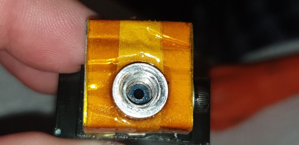

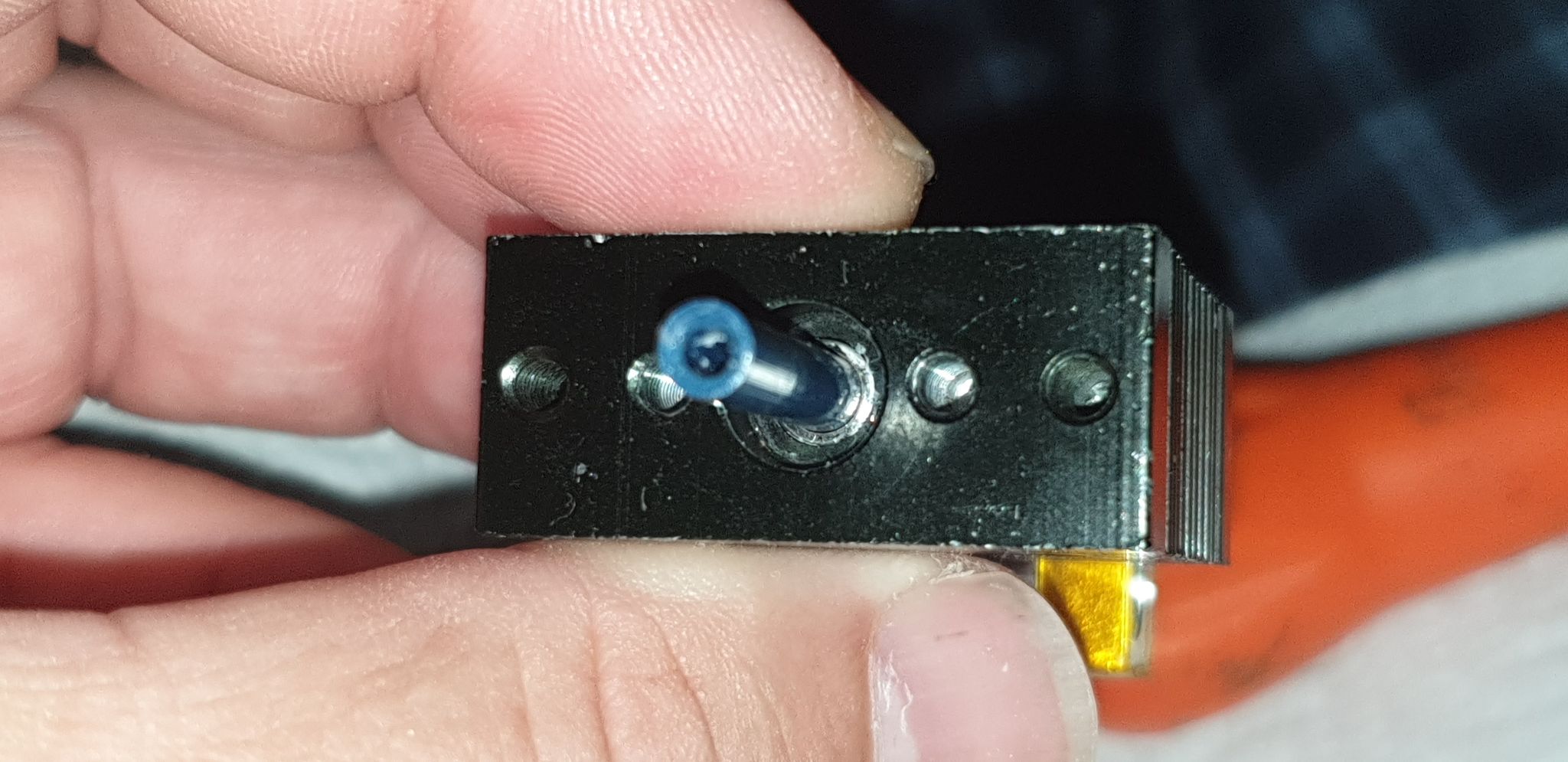

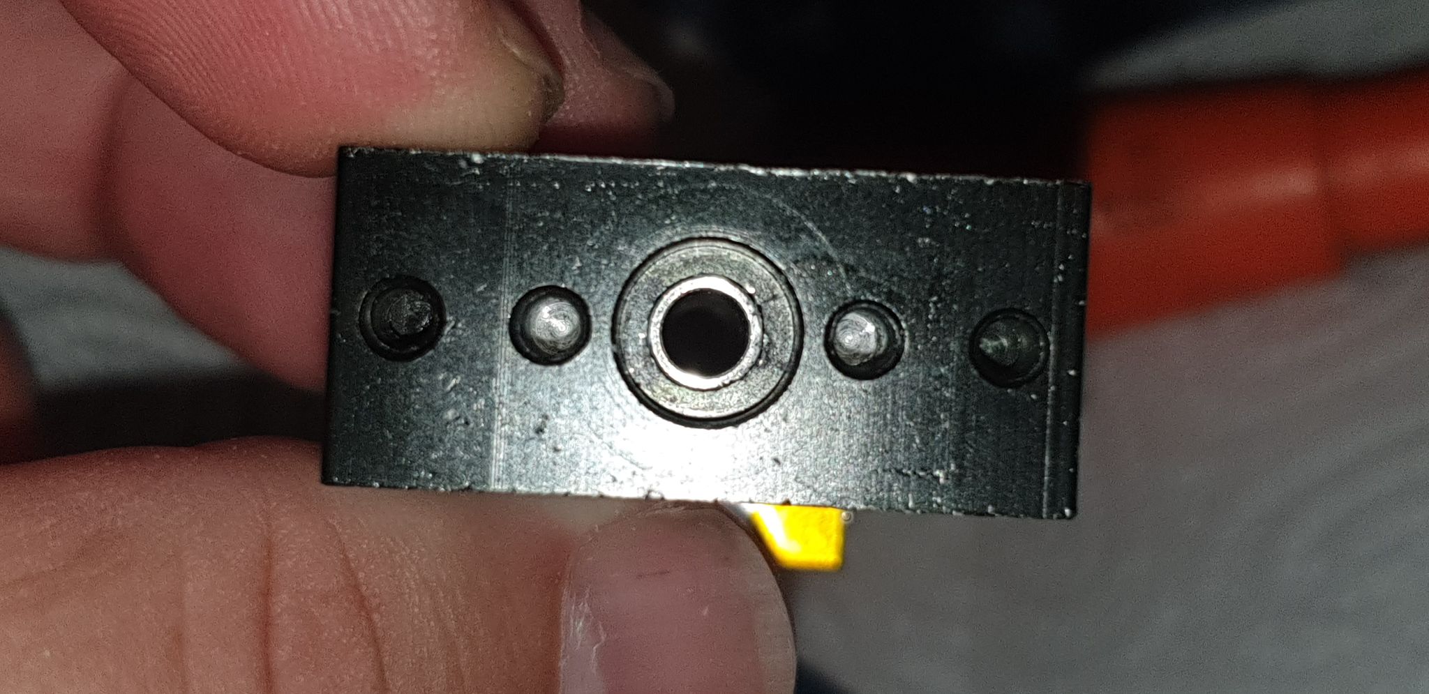

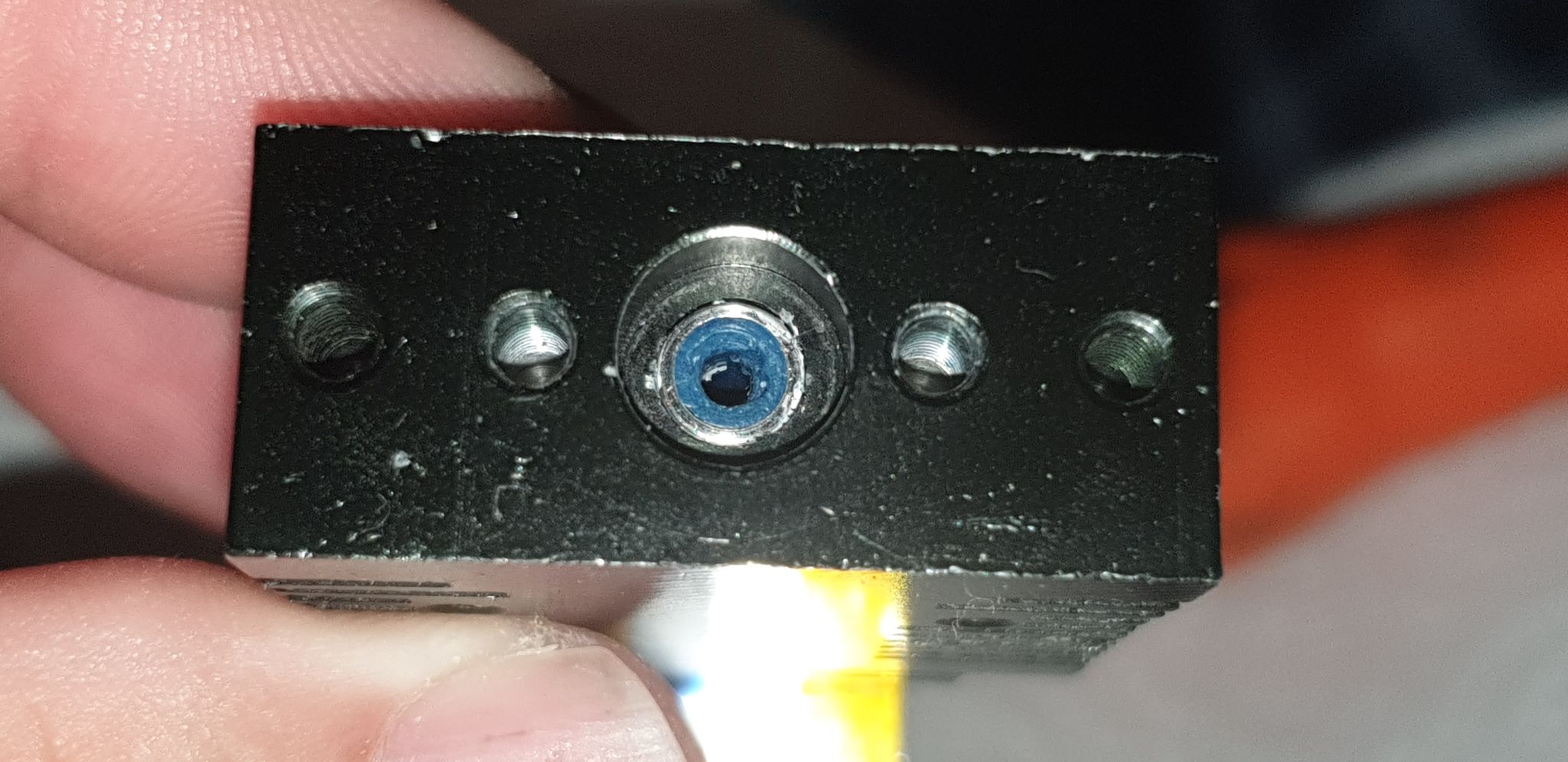

Jonathan06 Posté(e) Mai 3, 2021 Partager Posté(e) Mai 3, 2021 (modifié) il y a 21 minutes, landaisd a dit : bon alors j'ai réessayé, j'ai bien enlevé le Y et la buse en dessous. Impossible de sortir quel que tube que ce soit. quand tu démontes le tube PTFE, tu démontes aussi le corps de chauffe ? Non je ne demonte pas le corp de chauffe. J'enlève juste la buse et le Y. Je vais te faire une photo. Voilà qlq photos je viens à peine de le démonter pour toi : Comme tu peux le voir moi j'ai déjà remplacé mon ptfe par un capricorn. Modifié (le) Mai 3, 2021 par Jonathan06 1 Lien vers le commentaire Partager sur d’autres sites More sharing options...
landaisd Posté(e) Mai 3, 2021 Partager Posté(e) Mai 3, 2021 il y a 9 minutes, Jonathan06 a dit : Non je ne demonte pas le corp de chauffe. J'enlève juste la buse et le Y. Je vais te faire une photo. Voilà qlq photos je viens à peine de le démonter pour toi : Comme tu peux le voir moi j'ai déjà remplacé mon ptfe par un capricorn. Merci beaucoup pour les photos. incroyable, je fais donc pareil et mon tube est impossible à retirer, j'ai beau forcer comme un dingue avec un tournevis, je ne fais qu'abimer la tête du PTFE Lien vers le commentaire Partager sur d’autres sites More sharing options...
Jonathan06 Posté(e) Mai 3, 2021 Partager Posté(e) Mai 3, 2021 il y a 2 minutes, landaisd a dit : Merci beaucoup pour les photos. incroyable, je fais donc pareil et mon tube est impossible à retirer, j'ai beau forcer comme un dingue avec un tournevis, je ne fais qu'abimer la tête du PTFE Peut être que sur ta version le tube PTFE est collé mais ça m'étonne ! Lien vers le commentaire Partager sur d’autres sites More sharing options...
landaisd Posté(e) Mai 4, 2021 Partager Posté(e) Mai 4, 2021 Il y a 17 heures, Jonathan06 a dit : Peut être que sur ta version le tube PTFE est collé mais ça m'étonne ! Bon alors, j'allais abandonné l'idée quand ce matin, je trouve dans ma boîte à outil un tors qui a pile poil le diamètre du PTFE, et là, miracle, en forçant quand même pas mal, le tube est enfin sorti et j'ai enfin pu le remplacer par un capricorn. Il n'était pas collé, mais très très serré à l'intérieur du guide. 2 Lien vers le commentaire Partager sur d’autres sites More sharing options...

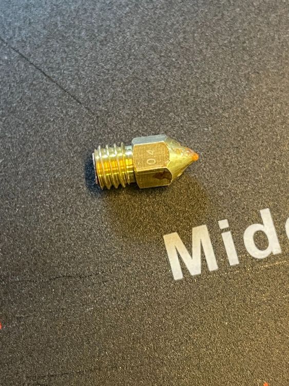

Greg² Posté(e) Mai 6, 2021 Partager Posté(e) Mai 6, 2021 Bonjour, j’ai également un truc étrange avec la buse... c’est bien une petite comme sur les V2, mais il semble y avoir un ptfe à l’intérieure Lien vers le commentaire Partager sur d’autres sites More sharing options...
Jonathan06 Posté(e) Mai 6, 2021 Partager Posté(e) Mai 6, 2021 il y a 35 minutes, Greg² a dit : Bonjour, j’ai également un truc étrange avec la buse... c’est bien une petite comme sur les V2, mais il semble y avoir un ptfe à l’intérieure Non je ne pense pas. gratte un peu tu verras, je pense que c'est ton ptfe qui a un peu fondu et resté collé sur ta buse! 1 Lien vers le commentaire Partager sur d’autres sites More sharing options...
Greg² Posté(e) Mai 6, 2021 Partager Posté(e) Mai 6, 2021 il y a une heure, Jonathan06 a dit : Non je ne pense pas. gratte un peu tu verras, je pense que c'est ton ptfe qui a un peu fondu et resté collé sur ta buse! En effet Lien vers le commentaire Partager sur d’autres sites More sharing options...
Jonathan06 Posté(e) Mai 6, 2021 Partager Posté(e) Mai 6, 2021 à l’instant, Greg² a dit : En effet Pour moi ca prouve bien qu'il faut le remplacer. Moi mon capricorn ne fond pas comme ca Lien vers le commentaire Partager sur d’autres sites More sharing options...
