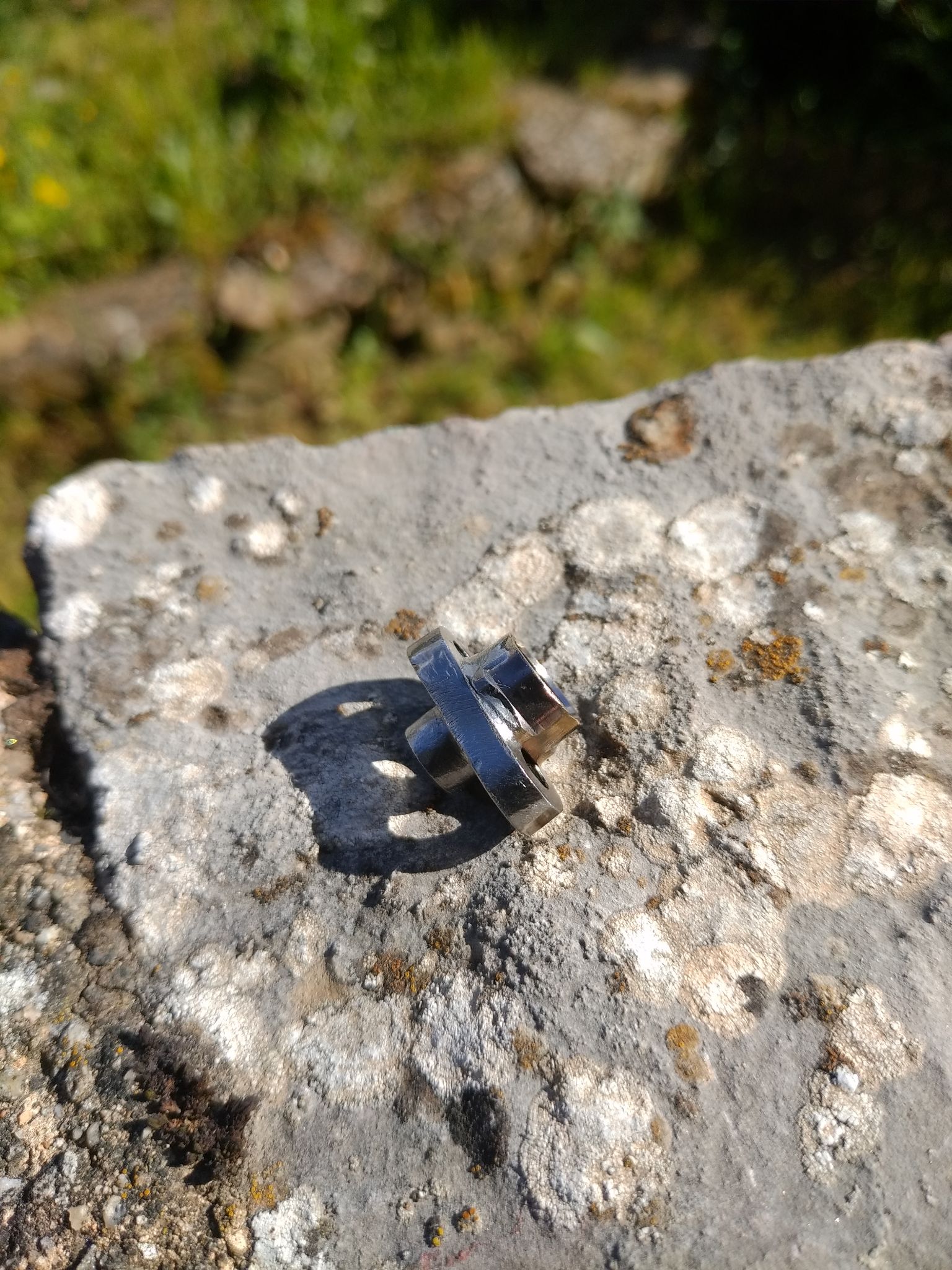

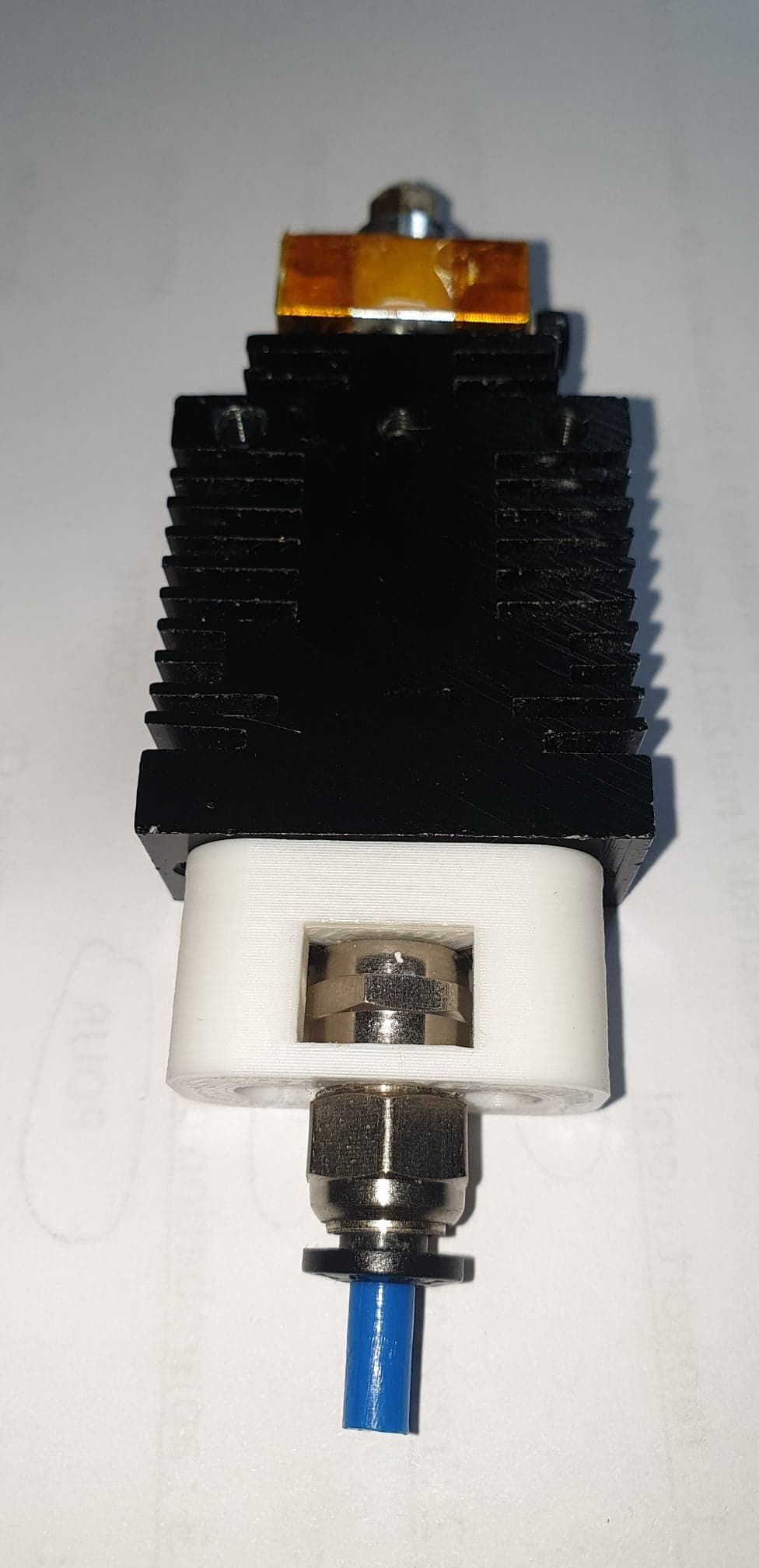

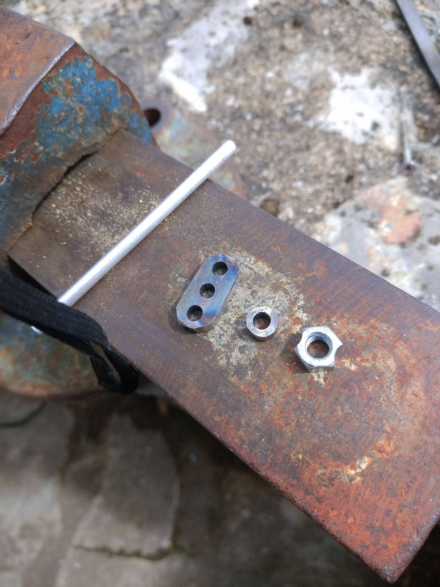

Le 07/05/2021 at 16:23, Jonathan06 a dit :
Un peut etre traversé par le ptfe, l'autre ne laisse passer que le filament, à l'intérieur il ya un e butée où le ptfe s'arrête!
Donc ce n'est pas les mêmes!  Celui qui nous interesse nous c'est le gros filetage pour que le tube ptfe descende jusq'a la buse.

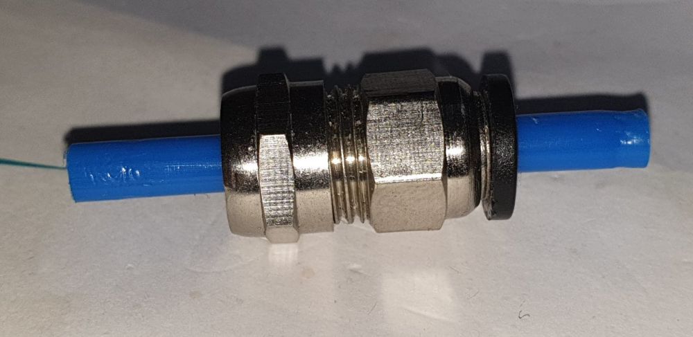

oops, heureusement que t'es là j'allais attaquer la soudure... autrement à l'instant en tâtonnant avec ce qui me tombait sous la main, j'ai trouvé un raccord coaxial satellite et on dirait bien que c'est le bon filetage 😀
Le 02/05/2021 at 15:49, landaisd a dit :
l'idéal aurait été que wanhao france vende la D12 mono avec un guide normal, et proposer dans le kit dual , le guide en Y..
Guide mono en I, fait maison à l'aide d'une fiche F femelle :
IMG_20210507_224646.thumb.jpg.f3dbde33caa6453a1cf949b8de5e2c33.jpgIMG_20210507_224616.thumb.jpg.3f503d6b0a5c13aa32b5652fd0c5c565.jpg
Demain je teste les valeurs de rétraction 😉
Modifié (le) par chacha007
  • J'aime 2
  • Wow 1
Lien vers le commentaire
Partager sur d’autres sites
Il y a 18 heures, landaisd a dit :
super ! si ça marche , dis-le nous. et je passe commande 🙂
Il y a 16 heures, Jonathan06 a dit :
Moi aussi 😁🤣
Magnifique 👌

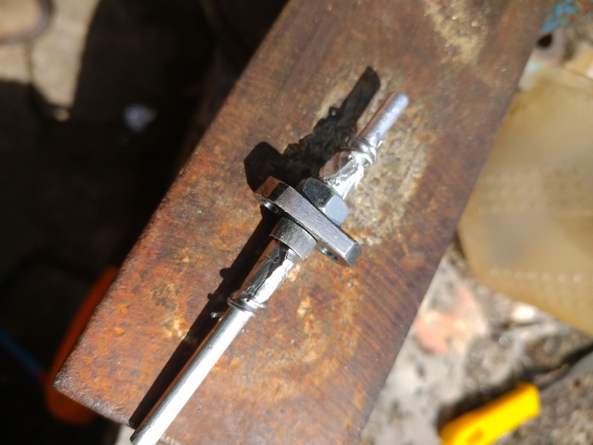

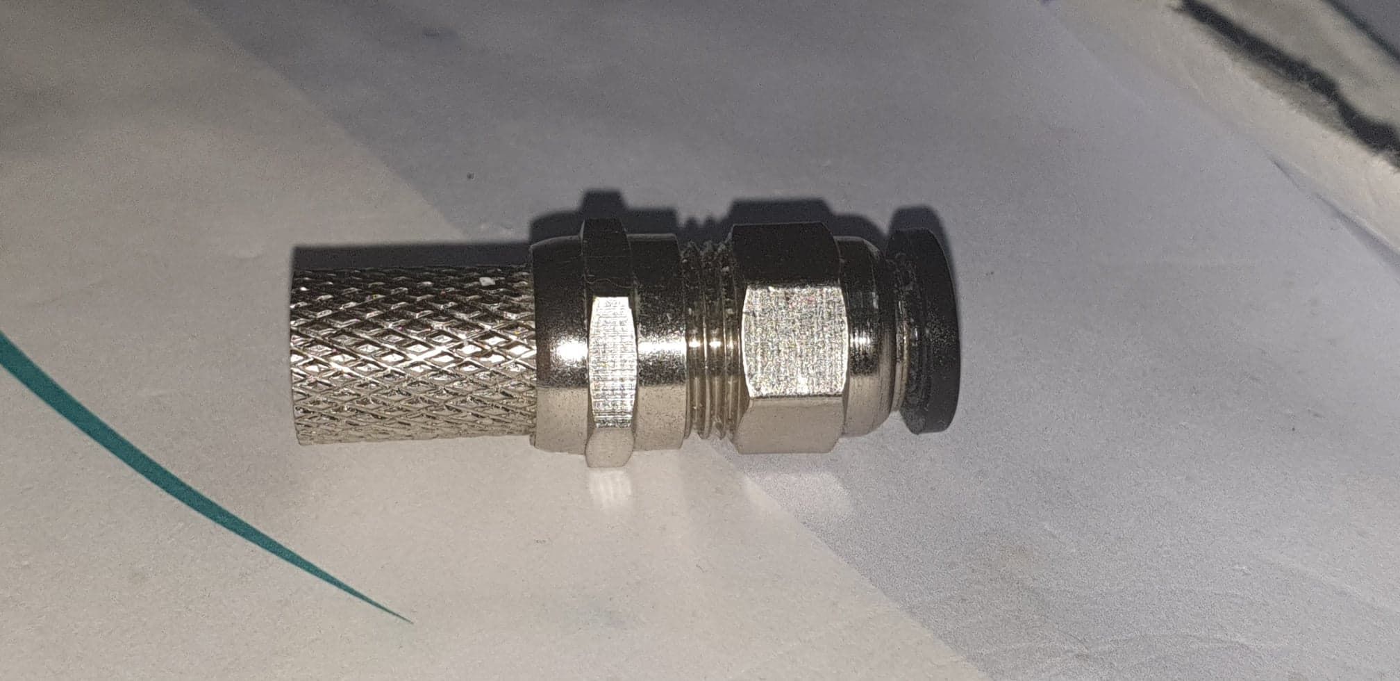

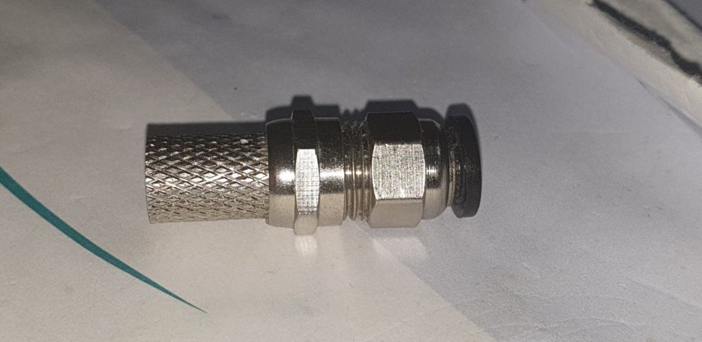

Alors oui les gars ça marche nickel !! 😃
4 heures de print sans encombres (non, c'est pas un sous-boc spiderman 😁)
Pour la rétraction j'ai mis les réglages de @landaisd à 5mm et 30 mm/s, cheveux d'ange quasi-inexistant malgré le Z-hop activé. 😀
Concernant la fabrication, ça a été un vrai plaisir de disquer/limer/percer/souder le métal, en plus il faisait un temps magnifique...
C'est vraiment à la porté de tous, suffit juste d'avoir des outils rudimentaires, par chance la seule mèche métal potable que j'ai c du 4mm 🙂.
l'écrou c’était une erreur, imaginez une fiche F à la place)
La soudure c'est avec de l’étain sanitaire et un briquet-chalumot de chez action pour faire la crème brulé.
Pour bien maintenir en place et centré les 3 éléments, je les ai enfilés en brochette sur une tige en alu de 4mm. avec aux extrémités du papier alu maintenu par des bouts de trombones.
L’étain ne colle pas à l'alu hé hé... 😉
Pour ce qu'il s’agit de l’esthétique, au prochain démontage, je peaufinerai un peu le ponçage, le peindrai en noir, raccourcirai les tête de boulon et inverserai le connecteur avec l'autre pour avoir la bague en noir. 😍
  • J'aime 2
il y a 13 minutes, chacha007 a dit :
le boulon, c’était une erreur, imaginez une fiche F à la place)
La soudure c'est avec de l’étain sanitaire et un briquet chalumot de chez action pour faire la crème brulé.
Pour bien maintenir en place et centré les 3 éléments, j'ai les enfilés en brochette sur une tige en alu de 4mm. avec au extrémités du papier alu maintenu par des bout de bouts de trombonnes.
c'est vraiment top. dommage que je n'ai pas le matos nécessaire. bravo à toi
il y a 3 minutes, landaisd a dit :
Merci, c'est toi qui a lancé l'idée, si tu passes dans les Cévennes welcome home 😉
il y a une heure, chacha007 a dit :
Pour bien maintenir en place et centré les 3 éléments, j'ai les enfilés en brochette sur une tige en alu de 4mm. avec au extrémités du papier alu maintenu par des bouts de trombones.

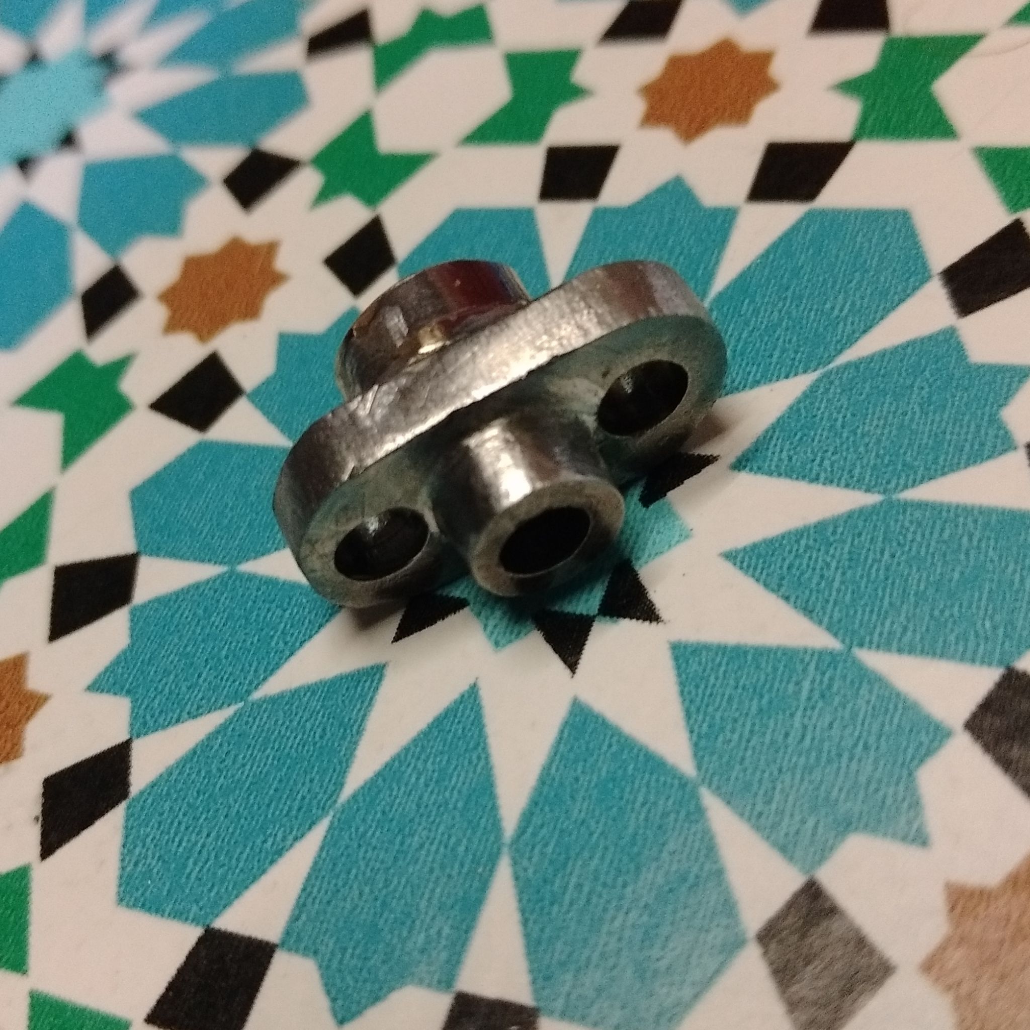

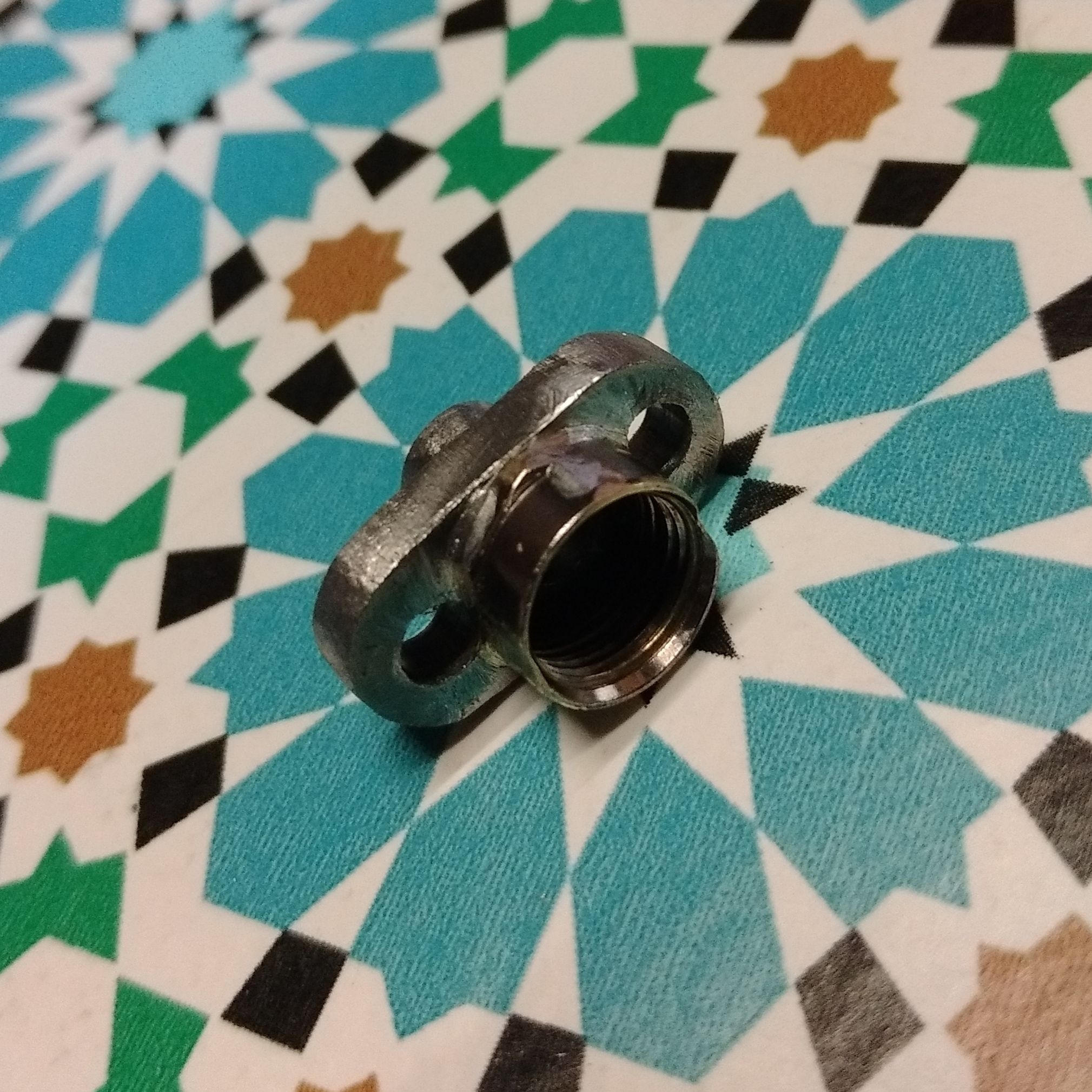

Magnifique.
Et le petit cylindre ça vient d'où ?
il y a 11 minutes, Jonathan06 a dit :
Magnifique.
Alors lui mine de rien, il a été le plus laborieux a réaliser, il vient de la même plaque de métal...
un 4eme trou autour duquel j'ai laissé juste la matière nécessaire (disqueuse/lime).
Un bel exercice de concentration, faute de magasin de bricolage dans les alentours ou j'aurai pu acheter des rondelles de la bonne taille à empiler 😁

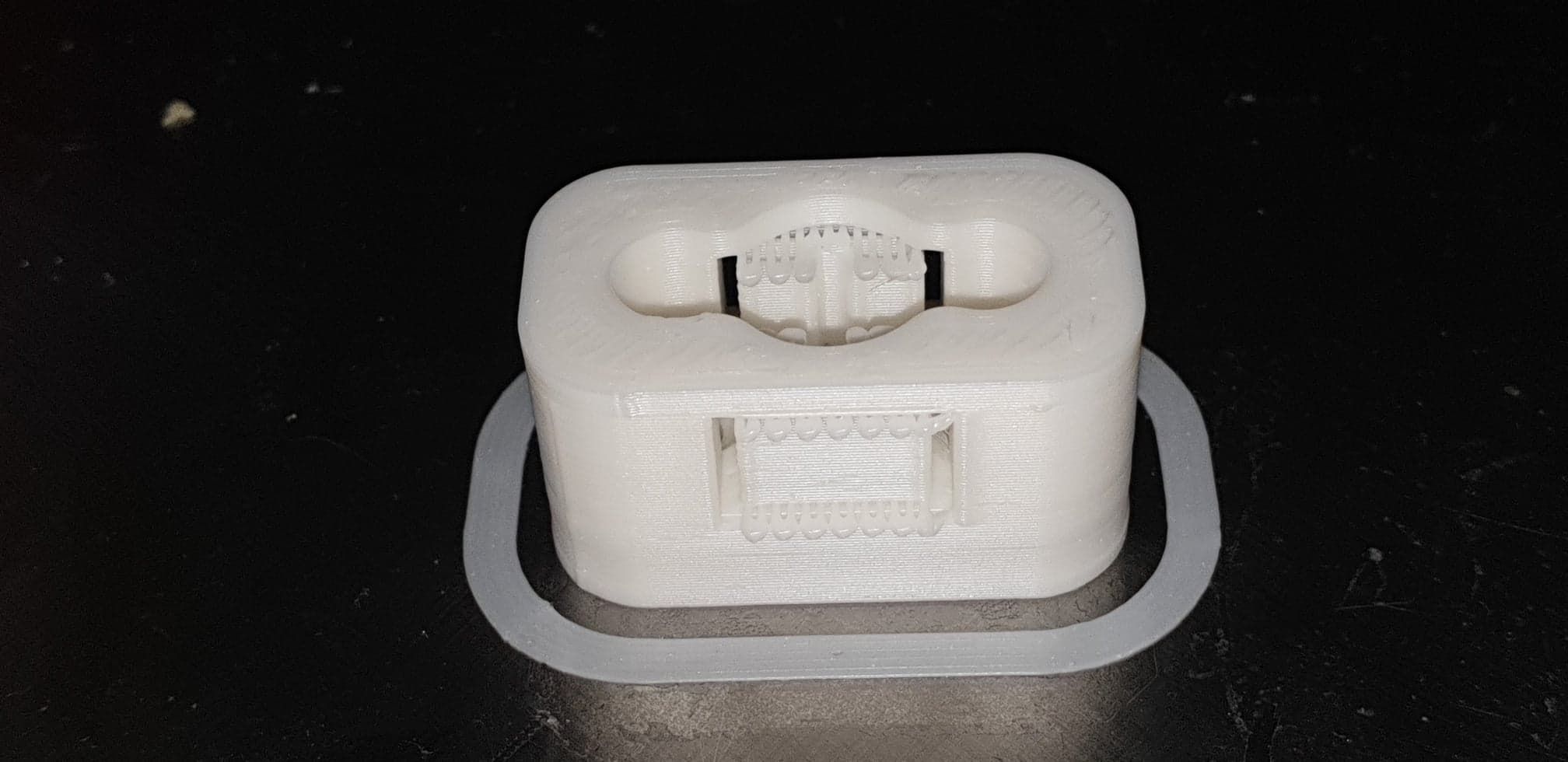

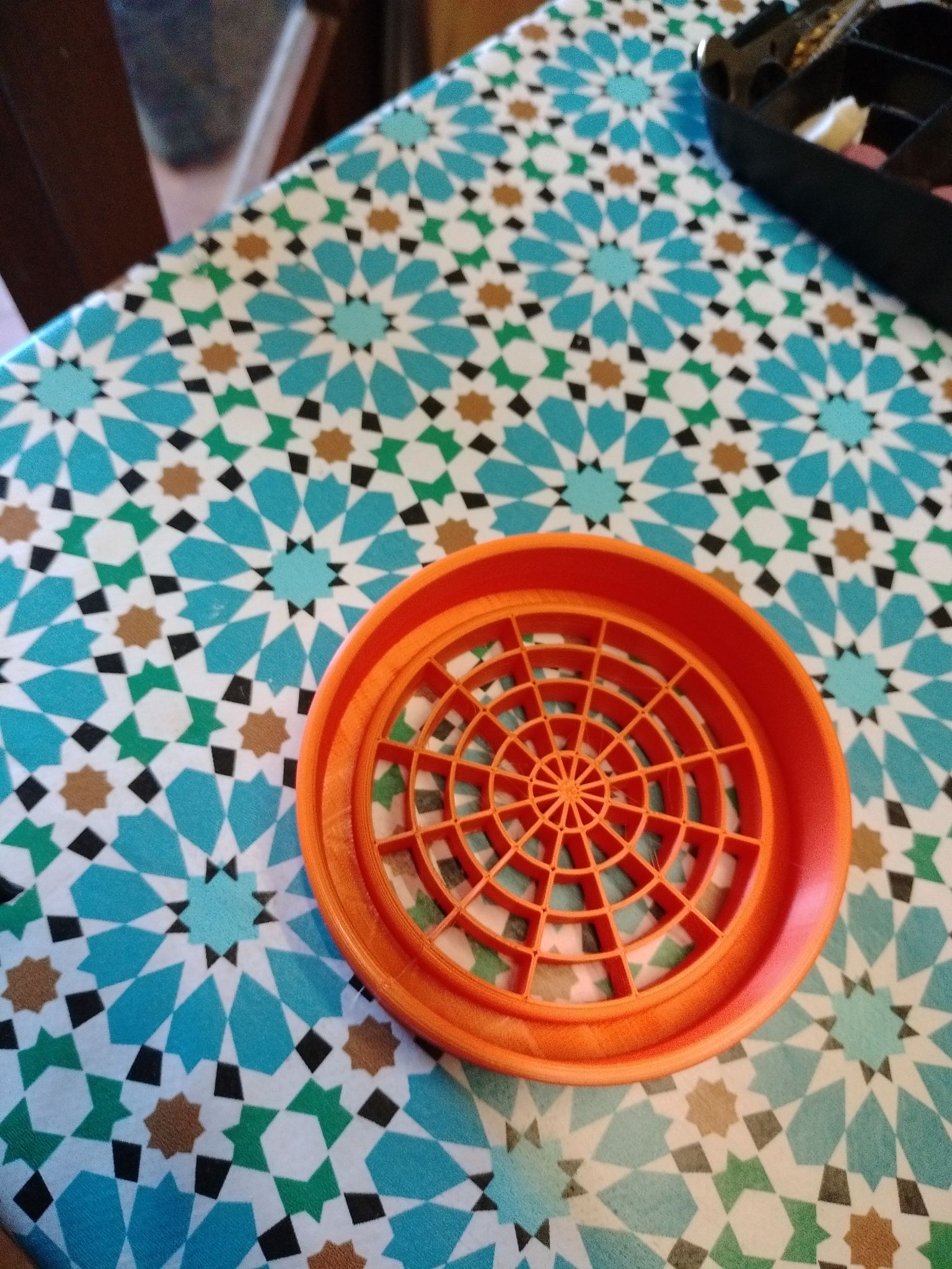

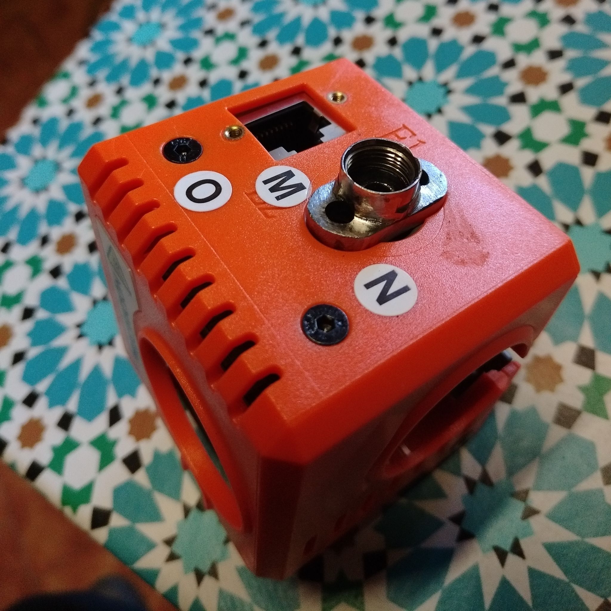

@chacha007 j'ai pris ton idée de fiche d'antenne et j'ai fait ma version un peu plus facile à réaliser pour monsieur tout le monde 😉
Voici quelques photos de ma réalisation:
184485186_268177881658727_7506621725032285528_n.thumb.jpg.fbeeaff36bb7b91eac0bb979222614a2.jpg
183469997_473655800610755_6052813521058433175_n.thumb.jpg.9f290c8210dd89405b66f6f43a472dc2.jpg
183663616_509408243577795_1486515949393605843_n.thumb.jpg.cd2d51c9eeba7fb1de6fca14a26bc53f.jpg
184062217_1737057459827591_4618294953966245428_n.thumb.jpg.78362d621bc5afe087411e27f7f79413.jpg
184403820_148174753942913_543427502383792649_n.thumb.jpg.31ad9a70bbb10de59c96d927536b1ad0.jpg
Voici le stl pour ceux qui veulent tester 😉
ptfe_connecteur2.STL
Et même un gcode pour notre D12.
ptfe_connecteur2.gcode
