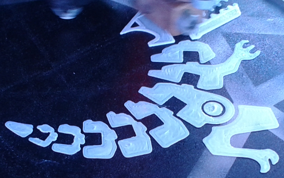

Gaut Posté(e) Mai 2, 2021 Partager Posté(e) Mai 2, 2021 Hello les amis, J'ai un souci systématique avec les prints composées de plusieurs pièces, c'est que les différentes pièces sont comme soudées ensembles et il m'est impossible de les détacher par la suite. Par Ex avec ces pièces : https://www.thingiverse.com/thing:4836815/files https://www.thingiverse.com/thing:1790624 Y aurait il des paramètres dans CURA qui permettraient d'éviter ce problème ? Merci pour votre aide Gaut Lien vers le commentaire Partager sur d’autres sites More sharing options...
PPAC Posté(e) Mai 2, 2021 Partager Posté(e) Mai 2, 2021 (modifié) Salutation ! Pour réaliser se genre de pièces technique, il faut avoir une machine bien calibré, surtout l'extrudeur et donc le débit. mais aussi n'avoir aucun jeux dans l'assemblage de la machine et des courroies correctement tendu. Après tu peux tenter de diminuer le débit sous cura et éventuellement jouer avec le paramètre "Expansion horizontale" avec une valeur du genre -0.15 mm (normalement de l'ordre de -1 * 0.5 * diamètre de la buse ...) mais cela ne marche que pour le plan XY par pour Z ... Pour comprendre l'impacte des paramétrés de Cura, je te conseil vivement d'installer le plugin/extension "Settings Guide" (les textes sont traduit en fr. malgré le nom du plugin en anglais) depuis le "marché en ligne" sous cura ! (il te faudra créer un compte Ultimaker ...) Mais aucun paramétrages sous cura n'arrivera a réellement compenser un défaut de montage ou de réglage physique de la machine sauf éventuellement des très petit défaut ... A tu testé "Articulated Lizard v2 by McGybeer March 20, 2019" https://www.thingiverse.com/thing:3505006 comme la queux deviens de plus en plus fine, tu trouvera a quelle justesse de débit tu te trouve ... et si tu colle-mate/fusionne les jonctions / articulations lors de l'impression ou non ... Edit : Plutôt "Flex Dino Keychain by ffbeso January 29, 2019" https://www.thingiverse.com/thing:3389727 en premier car l'articulation de la patte, se vois des les premières couches (ne dois pas être fusionné ... et là j'ai même un peut trop de débit cf les vagues/reliefs des sur épaisseur ... et j'avez utilisé une expansion horizontal -0.15 mm...) De plus il te faudra une rétraction bien paramétré. Peut tu nous mettre une photo pour avoir une idée de tes résultats actuel ? Modifié (le) Mai 2, 2021 par PPAC 1 Lien vers le commentaire Partager sur d’autres sites More sharing options...
Jonathan06 Posté(e) Mai 2, 2021 Partager Posté(e) Mai 2, 2021 Comme a dit @PPAC ce n'est pas du tout facile d'imprimer ce genre de pièces car il faut avoir une machine parfaitement réglée, en plus si tu as le fameux "patte d'éléphant" tu es sûr que tes pièces seront soudées à ce niveau là même si ton débit est nikel. Du coup il faut avoir un réglage plateau parfait et une première couche parfaite aussi. 1 1 Lien vers le commentaire Partager sur d’autres sites More sharing options...

PPAC Posté(e) Mai 2, 2021 Partager Posté(e) Mai 2, 2021 (modifié) Pour moi, tu a clairement de la sur-extrusion, il y a 27 minutes, Gaut a dit : un débit trop fort. Donc, le calibrage de l'extrudeur (mais aussi des steps/mm des axes X et Y) cf le tuto devrait bien aider. Après les calibrages, si tu a encore des problèmes, pour les pièces qui doivent s’emboîter, je en connais que jouer sur l'échelle avant découpage, utiliser les différentes "Expansion Horizontale" sous cura ou modifier l'objet 3D donc le stl ... Bon calibrage, bon essais d'impression et bonne continuation ! Modifié (le) Mai 2, 2021 par PPAC 1 Lien vers le commentaire Partager sur d’autres sites More sharing options...
