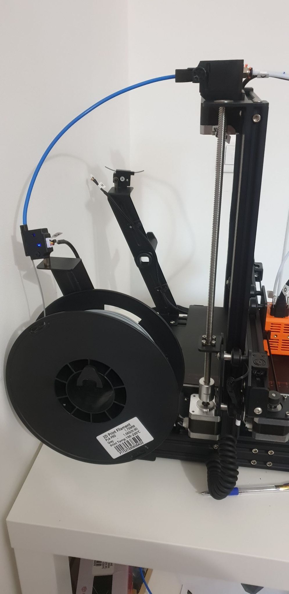

Jonathan06 Posté(e) Mai 2, 2021 Partager Posté(e) Mai 2, 2021 As tu verifié le serrage de la vis de reglage de l'extrudeur? sinon moi l'une des premières modif que j'ai faite c'est imprimer une support bobine à roulement et j'ai rajouté comme sur la photo un tube ptfe pour guider le filament: 1 Lien vers le commentaire Partager sur d’autres sites More sharing options...
