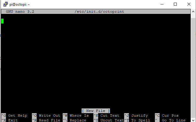

cybot Posté(e) Mai 2, 2021 Partager Posté(e) Mai 2, 2021 Bonjour je viens vers vous car je n'arrive pas à configurer la partie logicielle de ce tuto Eclairage sur mon imprimante 3D avec OctoPrint - DOMOTRONIC (caron.ws) quand il demande de faire un( nano /etc/init.d/ocotprint) le fichier n'existe pas apres j'ai tenté de mettre la même commande dans rs.local après j'ai crée les ficher bash dans le repertoire /home/pi bien entendu rien se passe quand je lance les script, du coup j'ai tenté une autre approche avec le system command editor mais la rien se passe , et pour finir j'ai aussi installé wirinpi sans succès aussi donc voila je rame depuis deux jours mais je pense que j'ai pas pris la bonne direction si quelqu'un peut m'aiguillier je lui en serais reconnaissant Merci d'avance Cybot Lien vers le commentaire Partager sur d’autres sites More sharing options...
Bestor Posté(e) Mai 2, 2021 Partager Posté(e) Mai 2, 2021 Quand tu utilises nano, si le fichier n'est pas présent, il va le créer.... à toi de voir si ça répond à ta question Lien vers le commentaire Partager sur d’autres sites More sharing options...
cybot Posté(e) Mai 2, 2021 Auteur Partager Posté(e) Mai 2, 2021 Merci d'avoir répondu oui en effet j'ai cela pour les fichier bash ,mais dans le fichier (photo joint) on doit insérer de nouvelle ligne et si j'ai bien compris (ce qui est pas sur ) le fichier une une sorte de fichier de démarrage pour activer les pin du Raspberry pour communiquer la commande a la led donc je pense que je ne dois pas crée le fichier la je suis moins sur et en plus il parle du daemon service et il semblerais que je dois chercher dans se secteur mais mes connaissance en Raspberry sont très très limité mais je demande qu'à apprendre Lien vers le commentaire Partager sur d’autres sites More sharing options...
fran6p Posté(e) Mai 2, 2021 Partager Posté(e) Mai 2, 2021 il y a 44 minutes, cybot a dit : nano /etc/init.d/ocotprint Avec octoprint ça ne serait pas mieux Citation pi@octopi:~ $ ls -l /etc/init.d/o* -rwxr-xr-x 1 root root 3255 oct. 23 2019 /etc/init.d/octoprint -rwxr-xr-x 1 root root 3261 juin 19 2020 /etc/init.d/octoprint2 pi@octopi:~ $ Lien vers le commentaire Partager sur d’autres sites More sharing options...

fran6p Posté(e) Mai 2, 2021 Partager Posté(e) Mai 2, 2021 (modifié) Non, tu n'as pas compris. Dans ce que tu as saisi dans le terminal, si tu mets «ocotprint» au lieu de «octoprint», jamais il ne trouvera ton fichier Mon exemple n'était là que pour montrer que le «service» octoprint est bien présent dans «/etc/init.d/» et qui le possède. Comme le fichier «octoprint» appartient au maître des lieux (root) , sans faire précéder ta demande d'édition par «sudo», bah, ça va pas fonctionner : sudo nano /etc/init.d/octoprint fonctionnera nettement mieux Modifié (le) Mai 2, 2021 par fran6p Lien vers le commentaire Partager sur d’autres sites More sharing options...
cybot Posté(e) Mai 2, 2021 Auteur Partager Posté(e) Mai 2, 2021 ok pour le root piger , mais il me semble que malgré tout le fichier est bien manquant car il marque new file merci de prendre du temps pour moi Lien vers le commentaire Partager sur d’autres sites More sharing options...
fran6p Posté(e) Mai 2, 2021 Partager Posté(e) Mai 2, 2021 Bizarre Octoprint, comment a-t'il été installé? A partir de la distribution Octopi ou sur une Raspbian lite puis en faisant l’ajout de Octoprint à la mano ? Quand tu saisis «ls -l /etc/init.d/o*» que s'affiche-t'il? Ce fichier octoprint n'est pas présent par défaut dans la distribution Octopi. S'il est présent sur mon RPi3B+ c'est parce qu'il contient deux instances d'Octoprint (CR10, CR10-V2) et je l'avais ajouté «manuellement» (avec son pendant «octoprint2»). Je viens de vérifier sur mon RPI4 pour la CR30 et il n'y a pas de fichier «octoprint» dans /etc/init.d/ Lien vers le commentaire Partager sur d’autres sites More sharing options...
cybot Posté(e) Mai 2, 2021 Auteur Partager Posté(e) Mai 2, 2021 j'ai installé via le tuto Heliox, la seul différence c'est que la version du tuto n'ai pas la même elle est plus récente sur le site d'origine et j'ai du revoir le fichier pour la config du wifi car pas le même qu'avant mais sinon je suis raccord pi@octopi:~ $ ls -l /etc/init.d/o* ls: cannot access '/etc/init.d/o*': No such file or directory Lien vers le commentaire Partager sur d’autres sites More sharing options...

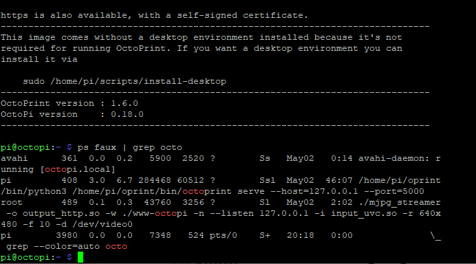

PPAC Posté(e) Mai 3, 2021 Partager Posté(e) Mai 3, 2021 (modifié) Salutation ! @cybot là il y a un truc louche ... comme si OctoPrint n’était pas installé ... ou alors tu te trouve avec une distribution linux qui gère autrement les deamon / services ... Si quand tu fait un filtre (via un 'grep') du mot "octo" sur la listes de l'ensemble des process en cours (via un 'ps faux') avec un ps faux | grep octo et que tu n'a pas une ligne d'un process python pour un octoprint, il y a forcement un truc de pas fait niveau installation de OctoPrint ... (cf : fin de la citation qui suit : ) Citation q6@q6-pc:~$ ssh octopippac.local -l pi pi@octopippac.local's password: Linux octopippac 4.14.79-v7+ #1159 SMP Sun Nov 4 17:50:20 GMT 2018 armv7l //... ------------------------------------------------------------------------------ OctoPrint version : 1.6.0 OctoPi version : 0.16.0 ------------------------------------------------------------------------------ pi@octopippac:~ $ lsb_release -a No LSB modules are available. Distributor ID: Raspbian Description: Raspbian GNU/Linux 9.4 (stretch) Release: 9.4 Codename: stretch pi@octopippac:~ $ ps faux | grep octo avahi 324 0.0 0.3 6404 2808 ? Ss 09:23 0:00 avahi-daemon: running [octopippac.local] pi 466 0.2 0.6 26628 5936 ? Sl 09:23 0:00 \_ ./mjpg_streamer -o output_http.so -w ./www-octopi -n -i input_uvc.so -r 640x480 -d /dev/video0pi 437 55.8 7.0 238764 63644 ? Sl 09:23 0:35 /home/pi/oprint/bin/python2 /home/pi/oprint/bin/octoprint serve --host=127.0.0.1 --port=5000 pi 800 0.0 0.0 4672 544 pts/0 S+ 09:24 0:00 \_ grep --color=auto octo pi@octopippac:~ $ Modifié (le) Mai 3, 2021 par PPAC Lien vers le commentaire Partager sur d’autres sites More sharing options...
fran6p Posté(e) Mai 3, 2021 Partager Posté(e) Mai 3, 2021 (modifié) @cybot Ton problème vient de la version d'Octopi installée. Jusqu'à la version 0.17.0 le système sous-jacent utilisait les services «classiques» (/etc/init.d/*, «pilotés» par «service nomduservice stop|start|restart|status|…»). Depuis la version 0.18.0, les daemons sont démarrés via systemctl. On trouve dorénavant le service octoprint dans /etc/systemd/system/octoprint.service. Mais avec ce fichier tu ne pourras pas faire ce qui est proposé dans ton tutoriel de départ (bien ancien ) C'est ce que précise Chris Riley (différence v0.17.0 et v0.18.0) : Modifié (le) Mai 3, 2021 par fran6p 1 Lien vers le commentaire Partager sur d’autres sites More sharing options...

cybot Posté(e) Mai 3, 2021 Auteur Partager Posté(e) Mai 3, 2021 (modifié) Il y a 10 heures, PPAC a dit : ps faux | grep octo Bonsoir , merci a vous trois Voila sa réponse je sais pas si sa aide lol , quand a fran6p ok il date peut être la je te fais confiance , et du coup la solution de pierreG est elle plus simple et viable dans le long terme(car si une maj t'empêche de la faire après ) et surtout pas trop compliqué . Et dernière question cette solution sera t elle compatible avec les branchement que j'ai effectué déjà ou je dois revoir le tout ? Modifié (le) Mai 3, 2021 par cybot 1 Lien vers le commentaire Partager sur d’autres sites More sharing options...
