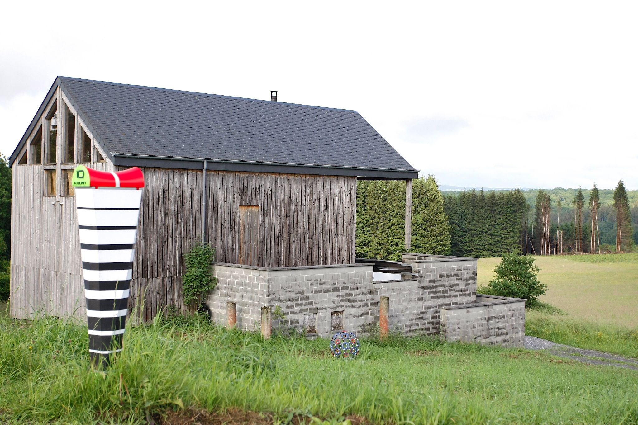

Axel Posté(e) Mai 3, 2021 Partager Posté(e) Mai 3, 2021 Avant de détruire une pièce en PLA exposée aux aléas de la météo, il faudra plusieurs années... Ci-dessous, une boîte aux lettres qui doit avoir environ 5 ans de vie à l'extérieur. Le couvercle est justement en ASA . Le PLA s'est un peu déformé, pas l'ASA. Mais pour le reste, il n'y a pas de soucis avec le PLA. Lien vers le commentaire Partager sur d’autres sites More sharing options...
