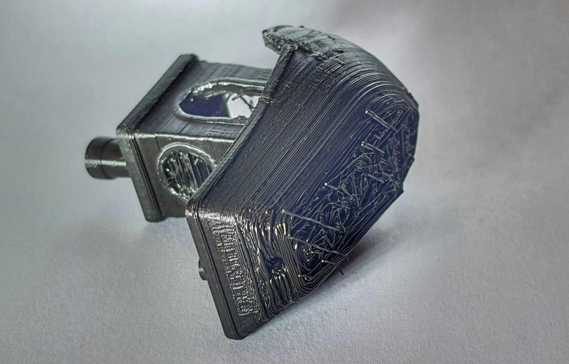

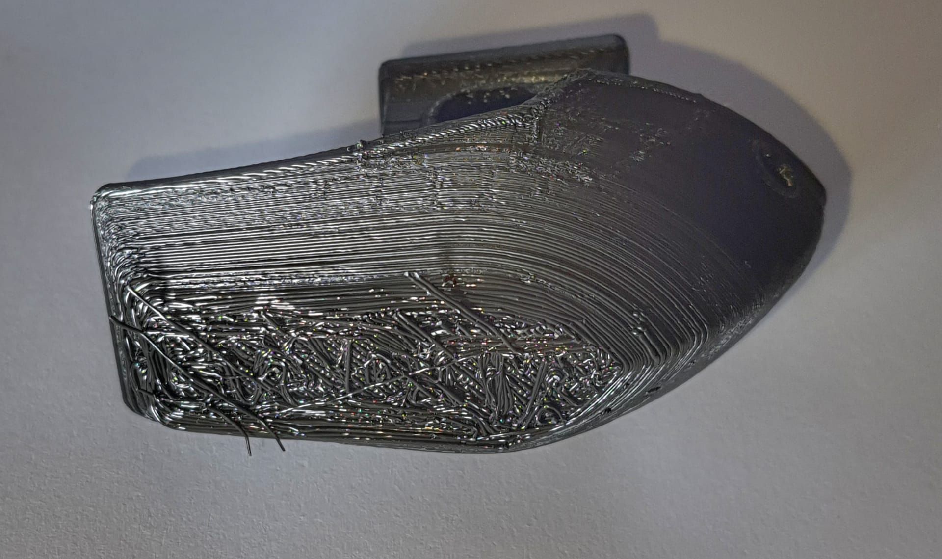

Bonjour à tous,
Après avoir effectué mes premiers tests sur mon imprimante Creatbot DE PLUS voici le résultat obtenu avec le fameux 3dbenchy.
Comme vous pouvez le constater plusieurs problèmes son apparus. J'imagine par exemple que le système de refroidissement soit à l'origine de ce " dégoulinement " sur une des faces de la coque...
J'ai tourner le modèle à 90 degrés sur la plate-forme pour voir si cela avait une influence sur le résultat final : Pas terrible ! ....
Bref, D'après vous quels sont les paramètres que je dois modifier autant sur l'imprimante autant sur simplify3d ?
Merci d'avance

Salutation !
Mes première idées : 235°C Trop chaud pour du PLA mais peut être adapté a t'on imprimante ... moi je suis a 190°C sur une K8400 ...
Si tu utilise pas de "radeau" (a éviter sauf pour imprimer des objets trés particulié ... ) alors tu a un réglage de la distance tete/plateau a revoir

trop chaud,trop vite, pas assez de ventilation,
en postant l’intégralité de tes réglages ça sera plus simple de t'aider.....
en plus sur une photo on dirait que la face inférieure du benchy n'est pas parallèle au bed,auquel cas sur simplify dans l'onglet modifier/placer la surface sur le lit permet de régler se souci

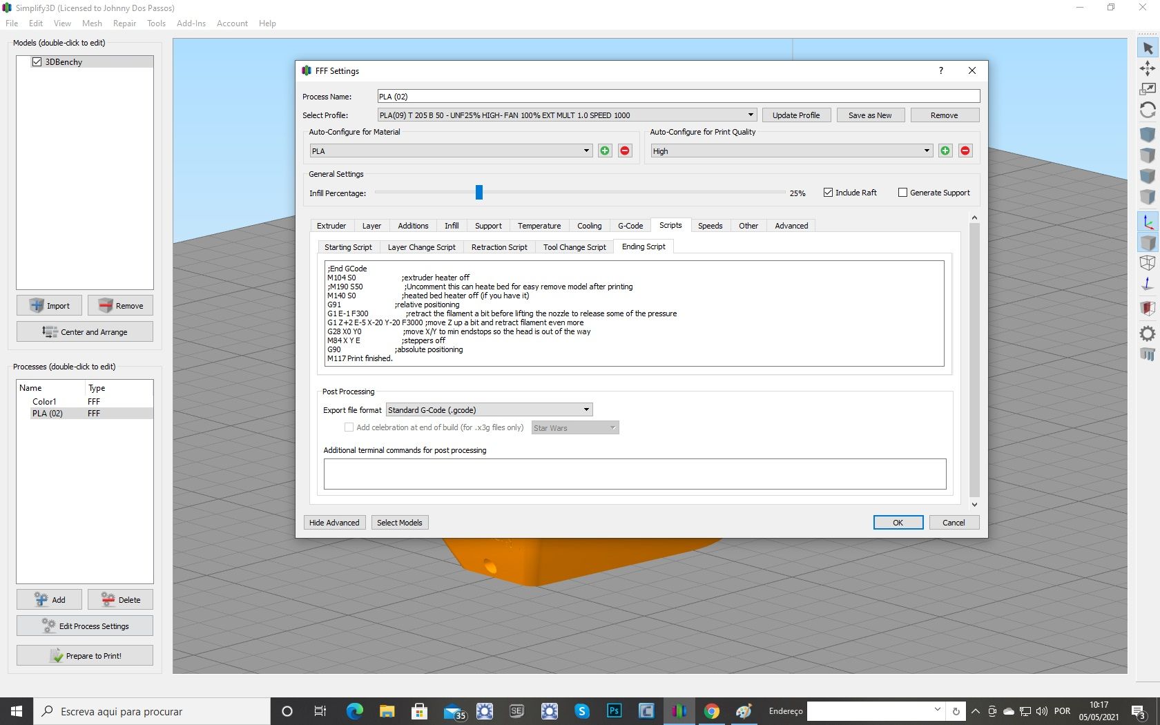

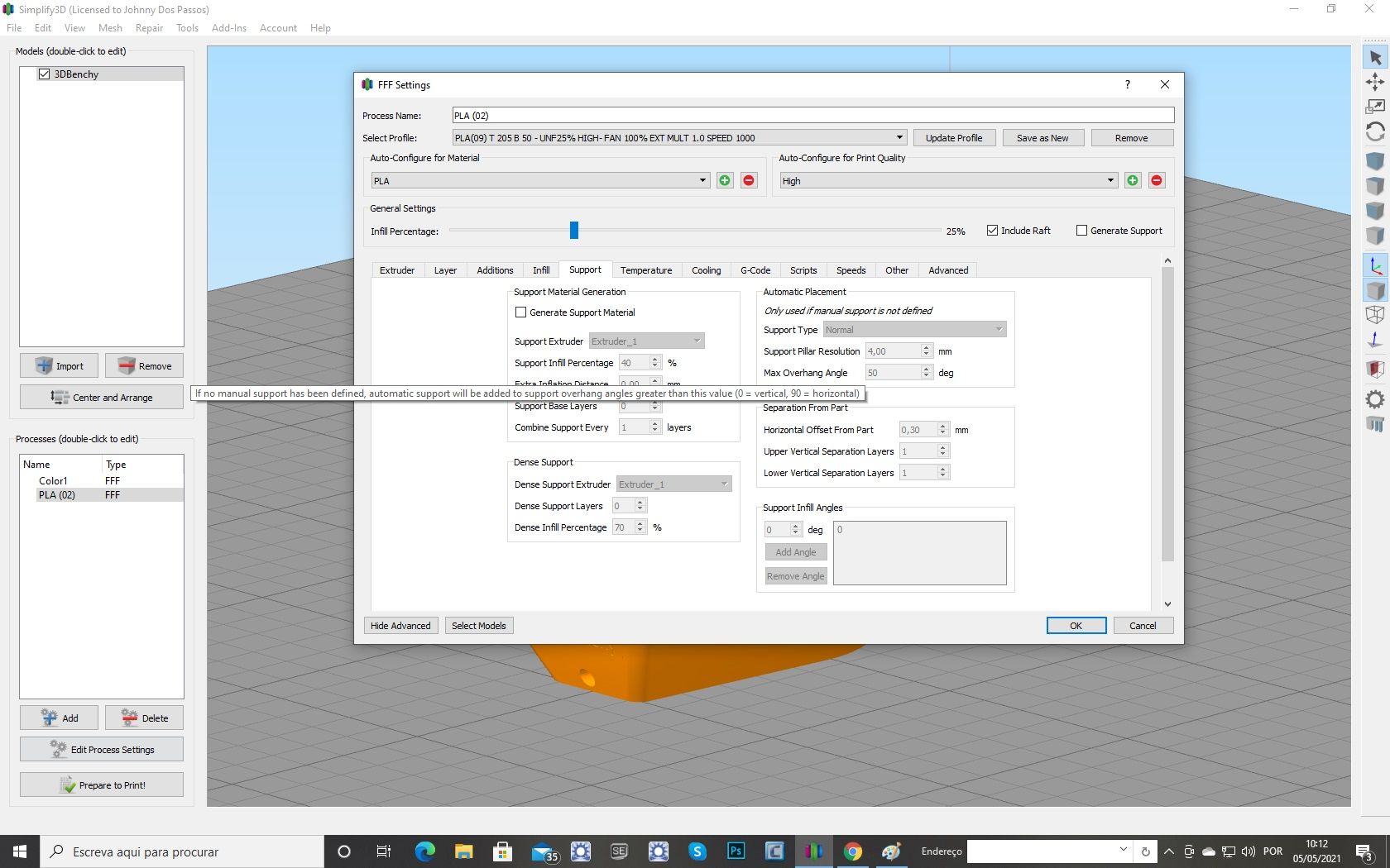

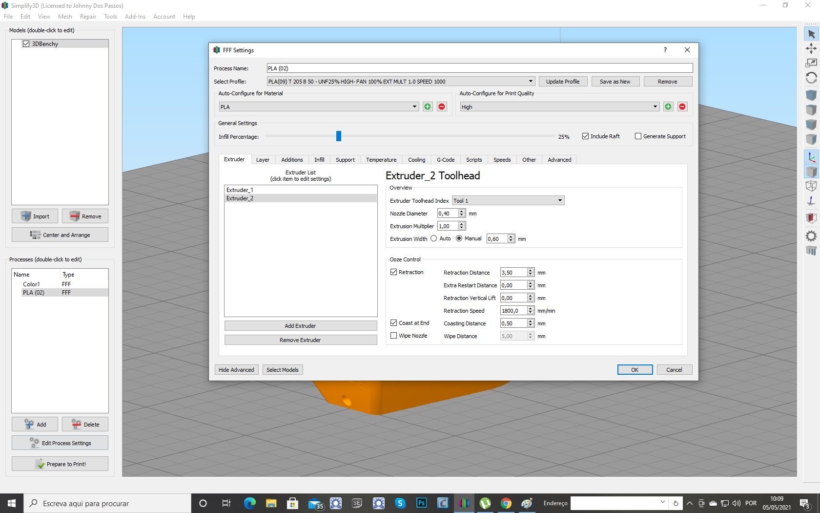

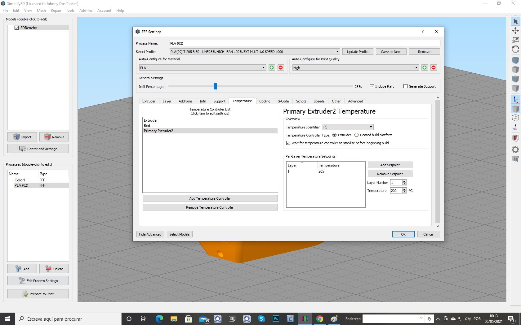

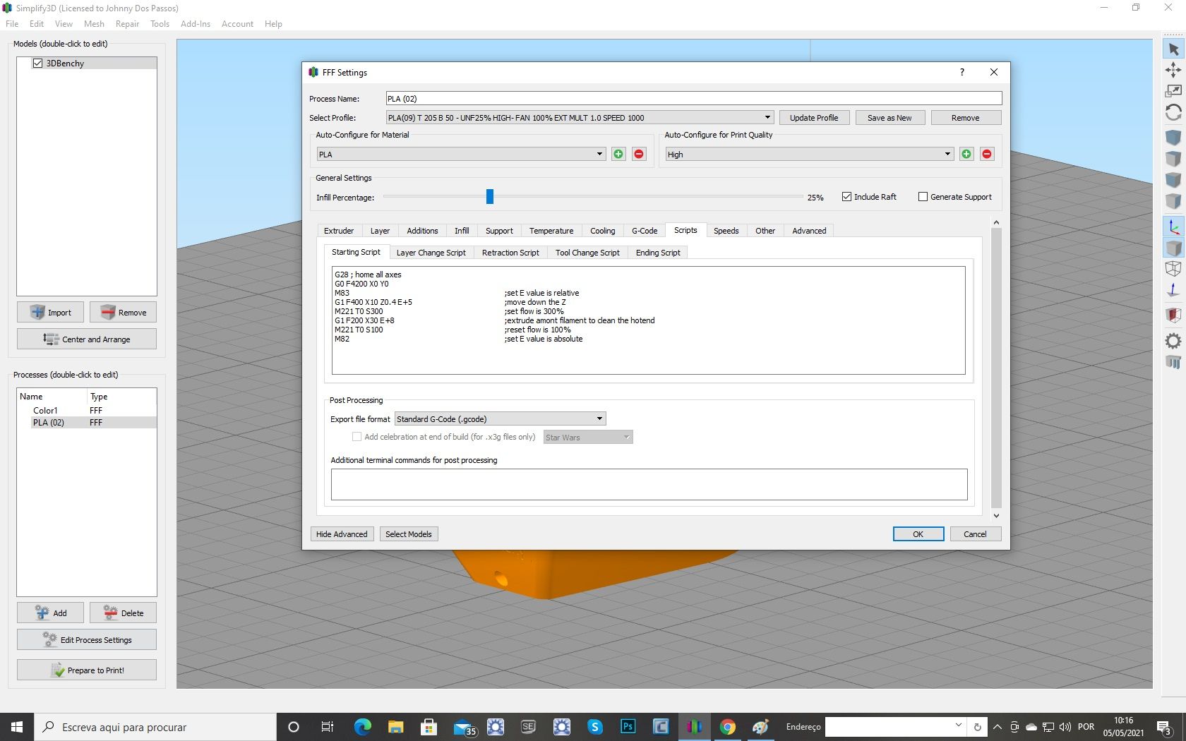

Bonjour à tous sur le forum,😜

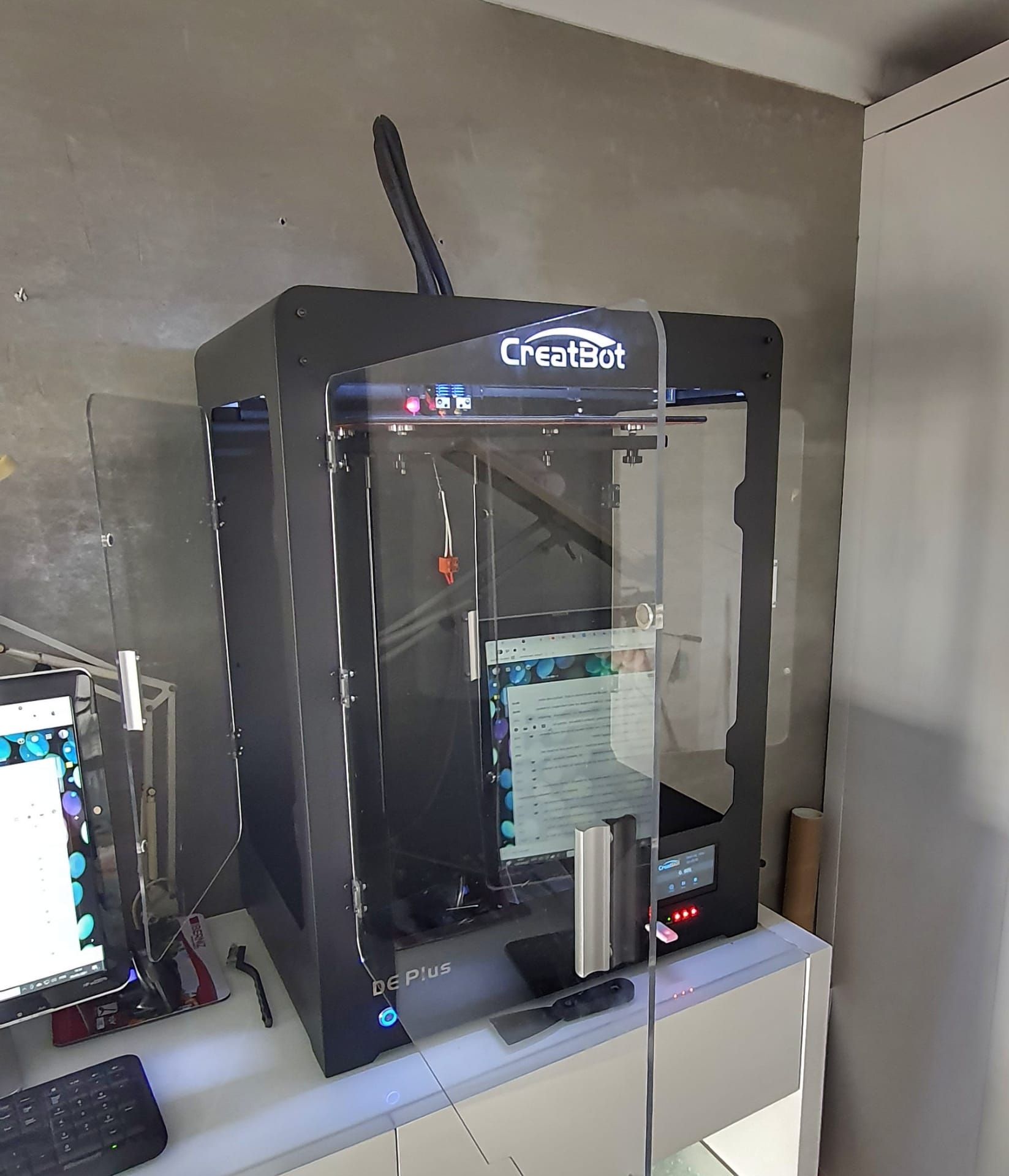

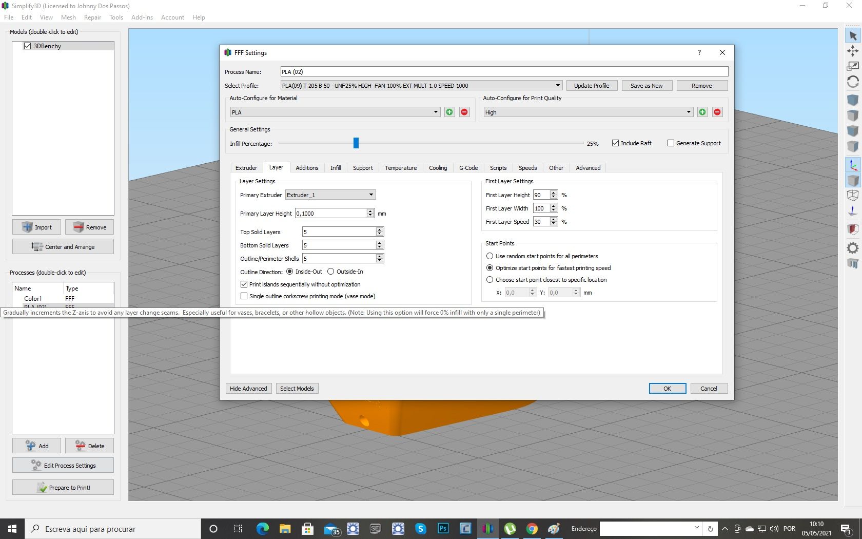

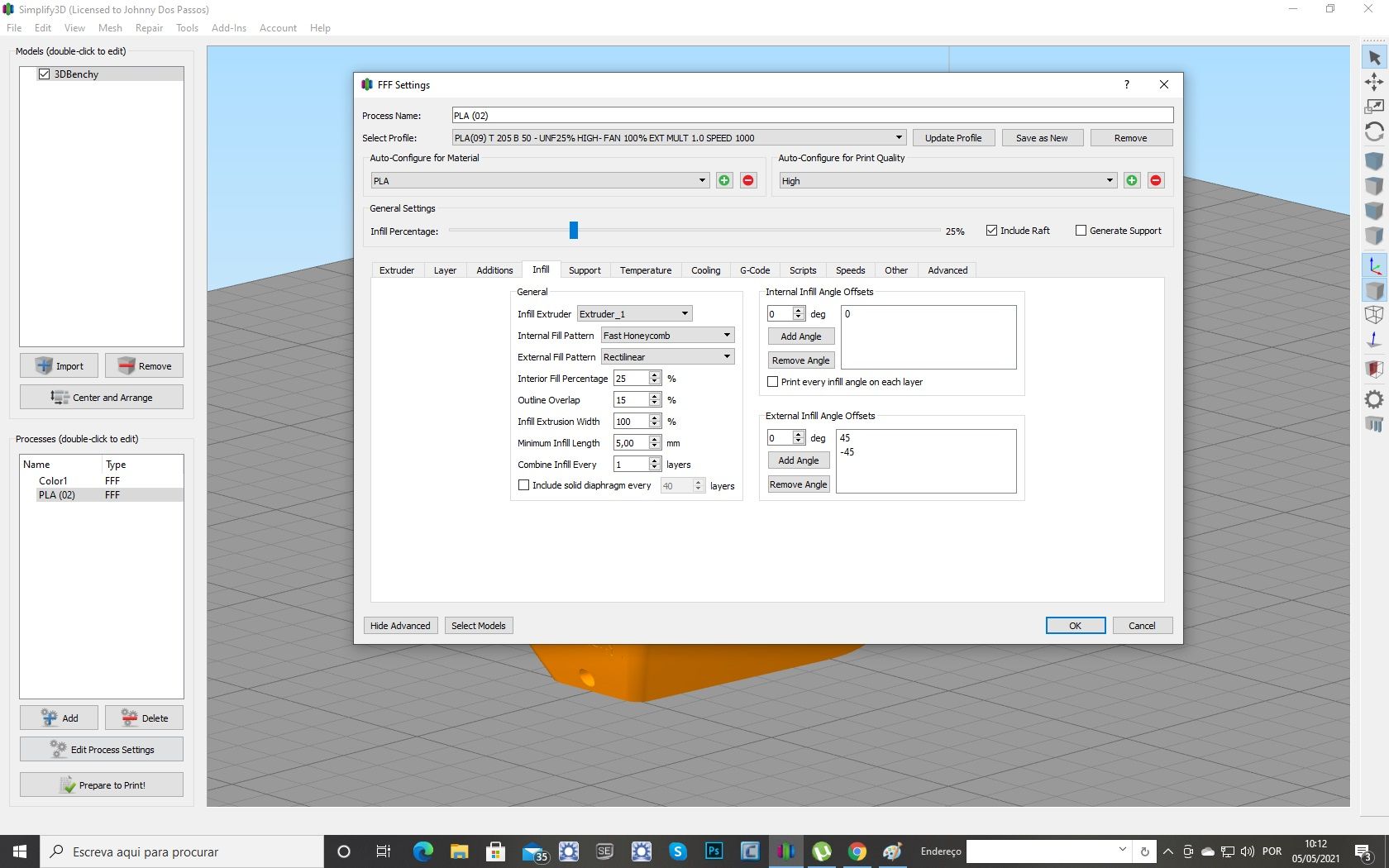

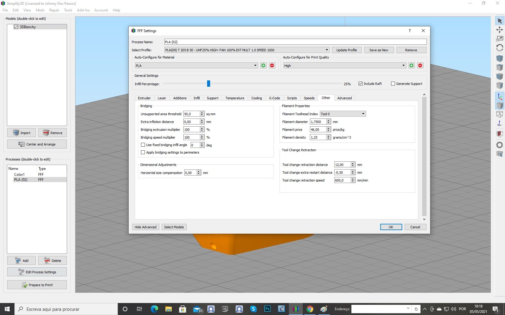

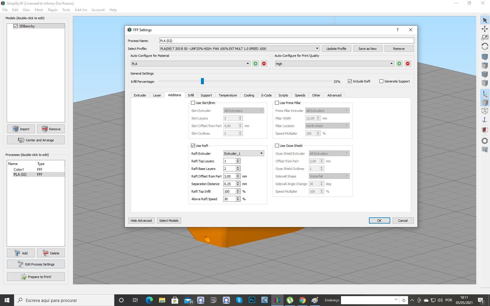

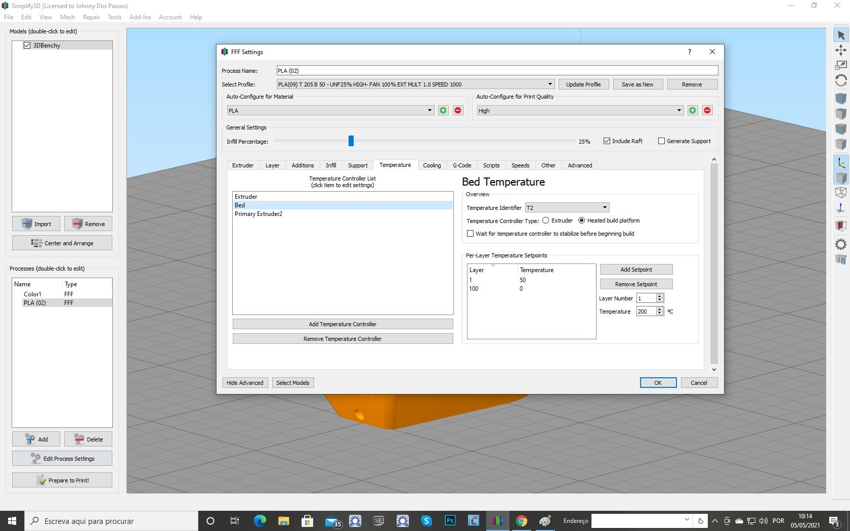

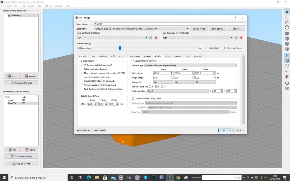

      Suite à vos conseils, Je reviens vers vous à l'instant avec les premiers résultats obtenus. Je profite l'occasion pour vous présenter l'imprimante Creatbot DE PLUS.
Comme il a été suggéré plus haut, j'ai baissé la température à 205 degrés et j'ai laissé les portes ouvertes de la machine. Étrangement les premières couches de la coque sont dégoulinantes puis bizarrement à partir d'un tiers du bas, elles deviennent plus ou moins régulières...
Je vous joins les print screen de mes paramètres sur Simply3D ainsi que le résultat final obtenu.
Impossible, par exemple, de lire le texte qui est suppose apparaitre sous la coque....Et tout semble indiquer que les faces les plus éloignées du ventilateur sont celles qui présentent le plus mauvais résultats....A ce propos et en fouillant sur le site constructeur je m'aperçois qu'il propose un fichier STL pour modifier le système de refroidissement avec une buse modifier. Je vais essayer de l'imprimer au mieux et voir si cela améliore ce qui semble être un problème chronique sur cette imprimante à savoir le refroidissement ! (?)
En attendant vos réponses je refais un nouveau test cette fois-ci à 195 degrés...
Merci pour vos commentaires et n'hésitez pas à me ciseler....

Il y a 21 heures, Avrel a dit :
Salut, Avrel : Ma version de Simplify3D est en anglais et je ne trouve pas cette option !

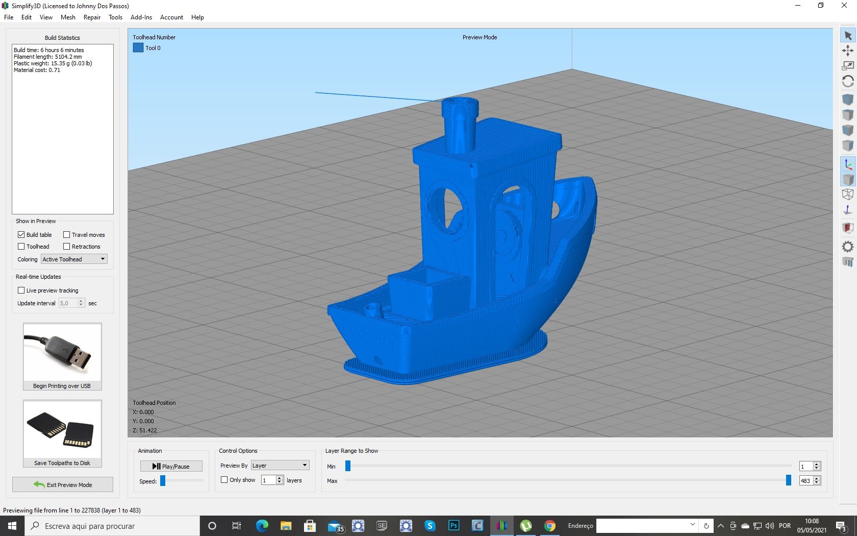

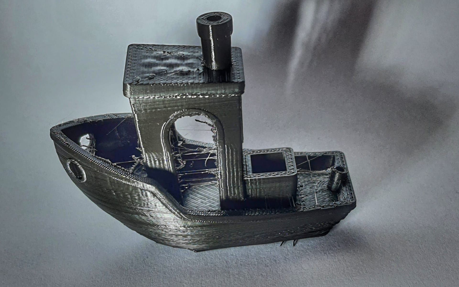

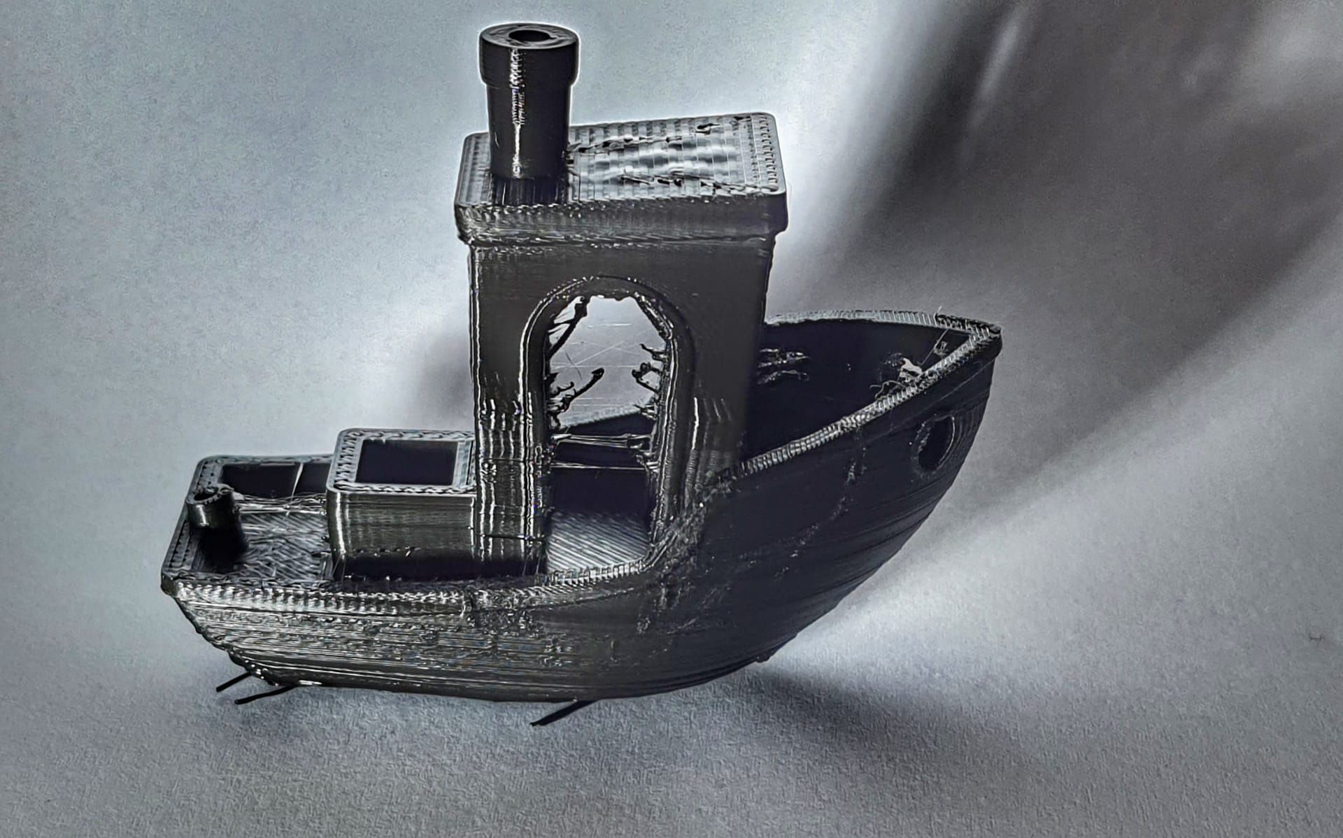

Bonjour à tous:
Voici mon 12e tests.  En baissant la température a 195 et en diminuant la vitesse comme vous me l'avez suggéré je constate
une forte amélioration de l'impression. Par contre une vilaine "cicatrice" apparaît sur le côté droit de la coque, ainsi que un
quadrillage bizarre !
Avez-vous une explication ? Quels sont les autres paramètres qui peuvent être améliorés ?

Salutation !
Là il s'agit surement de la Zone de couture ...
Mais sous simplify ... a toi de chercher ...
Tu a aussi beaucoup de stringing / fils / cheveux d'ange ... il faut revoir les paraméters de retraction / rétractation ... https://www.yeggi.com/q/retraction+test/
Pour tout cela, Tu trouvera des pistes dans les liens des guides visuel que j'ai précédemment donné ... Et je remet qq liens que tu semble ne pas avoir regardé :
Aussi, l'utilisation d'un raft/radeau (par défaut coché sous simplify ?) ne te permet pas d'avoir un bon "dessous" ... personnellement j'évite l'utilisation des radeaux. si tu a un problème d'adhérence plateau il faudrait plutôt le corriger que de compenser avec un radeau ... cf les tuto mentionné ...
Bonne continuation !

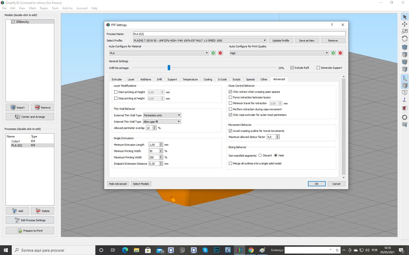

Re-bonjour à tous.
Après avoir modifier les paramètres de retraction en passant de 3.5 ( par défaut ) A 4.0 , le stringing / cheveux d'ange semble avoir diminué mais je vais tester à 5 mm !
 Pour le reste globalement mon 3dbenchy a meilleure allure mais je n'arrive pas à éviter cette vilaine cicatrice sur le côté de la coque, et ce malgré une intervention sur l'option [ Start points]  en mode Optimize start point....
Avez-vous d'autres recommandations ou suggestions ?

Salutation !
Pourquoi ne pas commencer avec un cube de teste ex https://www.thingiverse.com/thing:3815819 et ne pas utiliser de raft/radeau ?
Aussi ... la technique d'ajout de photos ... toujours pas pratique pour le lecteur ... mais déjà les liens sont utilisable en un clic 🙂
