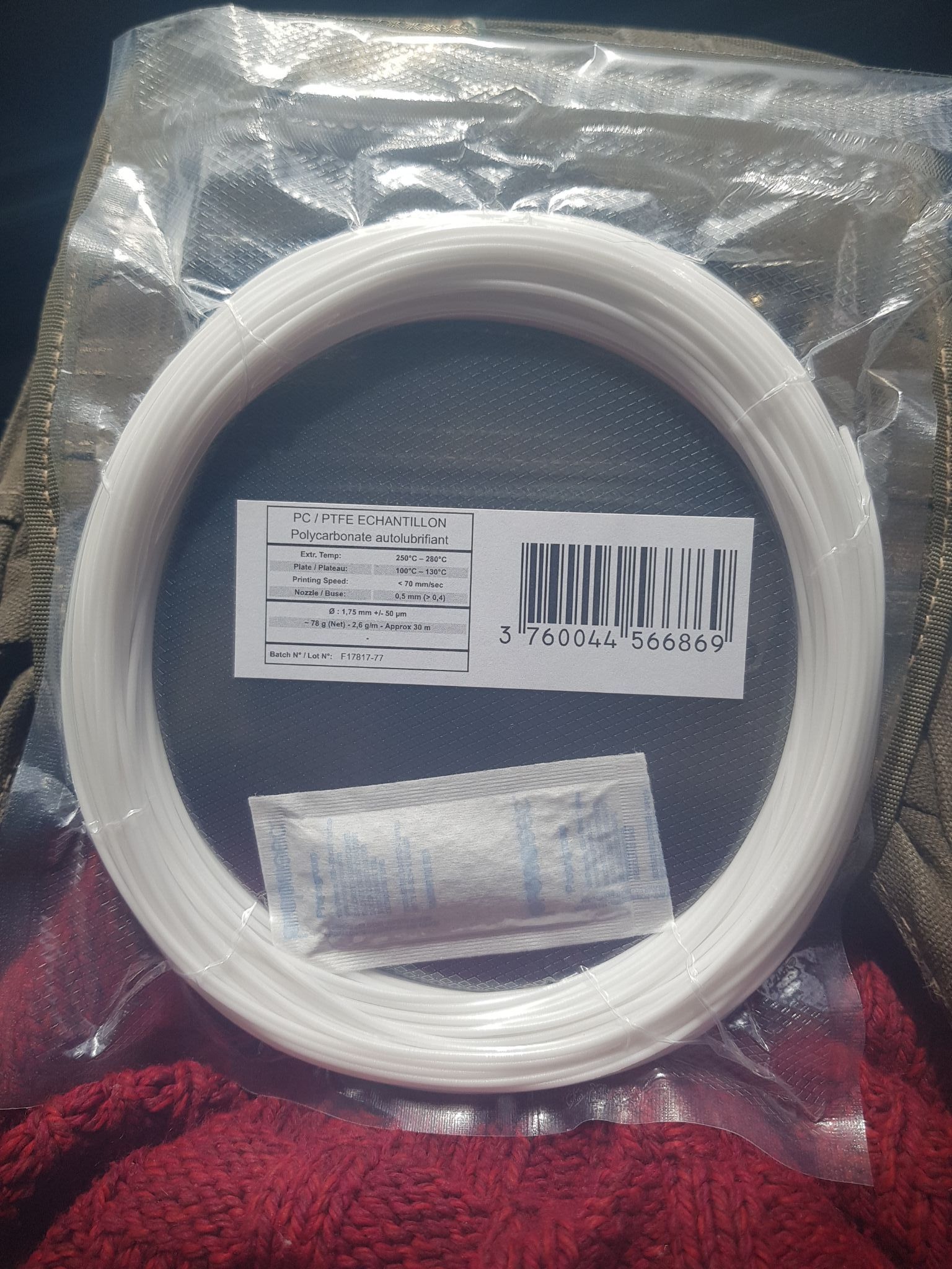

akoirium PostĂ©(e) Mai 5, 2021 Auteur Partager PostĂ©(e) Mai 5, 2021 (modifiĂ©) Salut... Bon je pense que serais le premier Ă tester ici ce fameux PC-PTFE car ... quelle surprise d avoir un petit MP Ă midi d'une personne de NANOVIA ( la marque du premier lien que j ai donnĂ©) et qui en passant par la, durant sa pause dĂ©jeuner est tombĂ© sur mon topic ... Me proposant donc de m envoyer un Ă©chantillon de ce filament ... vous vous doutez donc que je me suis empressĂ© d accecpter en les remerciant !!! Et bien cela n as pas traĂźnĂ©Â ... j ai reçus un mail de chronopost m'informant que je vais recevoir un coli provenant de Nanovia ce vendredi !!! Bref je remercie encore ici Nanovia pour leur gentillesse...!!! donc pour les tests, je m m'efforcerais d etre rigoureux et objectif pour vous faire part de mes retours ... maintenant le plus compliquer est de savoir quelle piĂšce imprimer avec cet Ă©chantillon pour se faire un avis... ModifiĂ© (le) Mai 5, 2021 par akoirium Lien vers le commentaire Partager sur dâautres sites More sharing options...

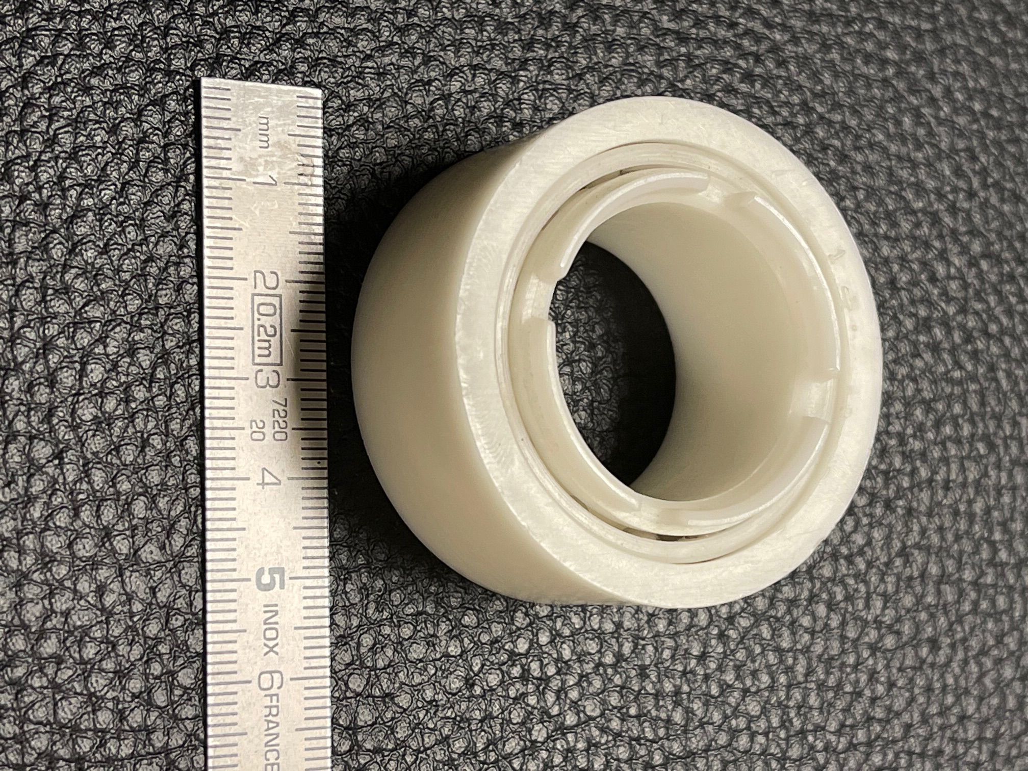

akoirium PostĂ©(e) Mai 7, 2021 Auteur Partager PostĂ©(e) Mai 7, 2021 (modifiĂ©) Salut... J ai donc bien reçu mon Ă©chantillon 30m de PC-Ptfe ... c est cool ... je ne m attendais pas a plus de 10 mĂštres !... Donc merci encore Nanovia... Je pense donc savoir quoi imprimer pour se faire une idĂ©e et que l on pouras comparer facilement ici avec le produit original... Je pense tout simplement Ă imprimer un roullement IGUS que nous connaissons bien Si tout ce passe bien avec ma voron, j en imprimerais un jeu complet pour la remise Ă neuf de mon anet A6 ... Apres un rapide calcul... le roullement igus officiel a 3 ou 4 ⏠...  reviendrait Ă moins d'un euro en PC-PTFE ... Par contre il vas falloir ĂȘtre patient pour la suite car j attends une feuille de PEI lisse pour rĂ©gler un petit problĂšme d accroche au plateau avec celui fourni dans mon kit voron... Donc la suite bientĂŽt   ModifiĂ© (le) Mai 7, 2021 par akoirium Lien vers le commentaire Partager sur dâautres sites More sharing options...
