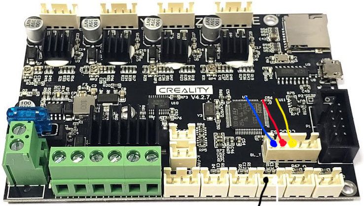

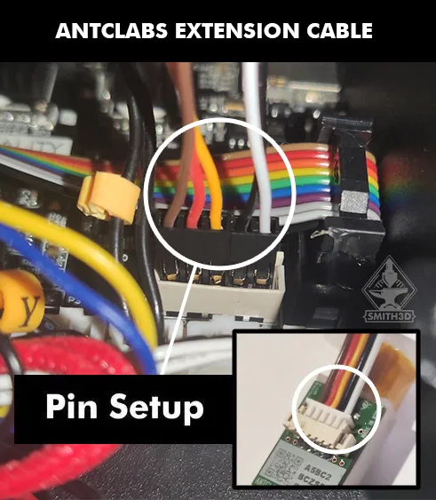

ptitou63 Posté(e) Mai 5, 2021 Partager Posté(e) Mai 5, 2021 Bonjour, Je suis bien embeté Possesseur d'une ender 3 v2 qui marche nickel, j'ai succombé au Bl touch. Sur le site de Jeff j'ai pris le modele officiel Installation via un dongle sur la carte Mere Le noir et blanc sur l'ancien Z Et via le dongle, je jaune sur le SIG J'ai flashé le FW via ceux présent sur le site créality Mais 2 soucis : - Le BL touch ne passe jamais au bleu malgré lors du démarrage 2 va et vient - Le Z ne descends pas qlq soit le FW... je n'arrive pas a le descendre De ce fait preneur soit du bon FW... qui regle ce souci Soit d'une astuce... conseil ou autre Merciii photo en pj Lien vers le commentaire Partager sur d’autres sites More sharing options...
PierreG Posté(e) Mai 5, 2021 Partager Posté(e) Mai 5, 2021 Bonjour @ptitou63 D'après ta photo, ton BLTouch est connecté sur le cable de l'écran ?? Vérifie bien, mais normalement sur les cartes 4.2.2 il y a un connecteur 5 pins spécialement pour le BLTouch. Tu n'auras pas besoin de connecter les fils noir et blanc à l'emplacement du ZStop. Le connecteur 5 pins est situé juste sous la cable de l'écran... Aussi, assures-toi que les fils sont dans le bon ordre.... Lien vers le commentaire Partager sur d’autres sites More sharing options...
ptitou63 Posté(e) Mai 5, 2021 Auteur Partager Posté(e) Mai 5, 2021 Hello Alors c'est un module spécifique par creality qui permet d'éviter de passer par le branchement que tu me proposes J'ai réussi a le faire fonctionner avec le firmware présent sur le site creality Ender-3 v2 4.2.2mainboard(32bit).zip Mais le fw plus récent ne fonctionne pas Ender-3 V2-Marlin-2.0.1-HW-4.2.2-mainboard-V1.1.2-Compatible with BLTouch and filament detection.zip Il ne permet pas de faire descendre le Z et souci avec le bl touch du coup si je dois passer sur des versions moins officielles, il faudra que je débranche je pense suivant tes consignes. MErci à la team ! Lien vers le commentaire Partager sur d’autres sites More sharing options...
PierreG Posté(e) Mai 5, 2021 Partager Posté(e) Mai 5, 2021 En fait, si je ne me trompe pas, le module que tu parles est une vieille version qui devait être utilisé avec les cartes 1. quelque chose... avec les cartes 4.2.2 (comme la tienne) et la 4.2.7, il est préférable de laisser tomber le module que tu inseres entre ta carte et l'afficheur et d'utiliser le connecteur 5 pins dédié (le fw que tu as dowloadé s'attend surement à ce que tu utilise ce connecteur). Pour le firmware, ton fw prévoit un detecteur de filamant. Si tu n'as pas de détecteur, je penses bien que ca ne fonctionneras pas, à moins de court-circuiter le connecteur (simuler un détecteur fermé). Lien vers le commentaire Partager sur d’autres sites More sharing options...
ptitou63 Posté(e) Mai 5, 2021 Auteur Partager Posté(e) Mai 5, 2021 je parle de ce module oui j'ai tenté en direct mais cela n'a pas marché du coup j'ai gardé le module je regarderai pour le detecteur de filament Lien vers le commentaire Partager sur d’autres sites More sharing options...
Invité Posté(e) Mai 5, 2021 Partager Posté(e) Mai 5, 2021 je parle de ce module oui [emoji846] j'ai tenté en direct mais cela n'a pas marché [emoji22] du coup j'ai gardé le module je regarderai pour le detecteur de filament [emoji846]Hello,Il semble que tu ai utilisé l’adapter board (ou pin27 board)Du coup tu dois utiliser ce firmware là :https://secureservercdn.net/192.169.223.13/i6h.45f.myftpupload.com/wp-content/uploads/2020/10/V4.2.2-Ender-3-32bit-Mainboard_Marlin2.0.1_V1.3.1-BLTouch.rarSinon il faut brancher le tout dans le nouveau port bltouch en effet comme le dit [mention]PierreG [/mention] (mais il faut sûrement trouver quel fil va ou et c’est peut être ça qui posait problème) Lien vers le commentaire Partager sur d’autres sites More sharing options...
