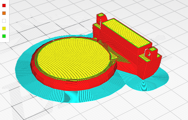

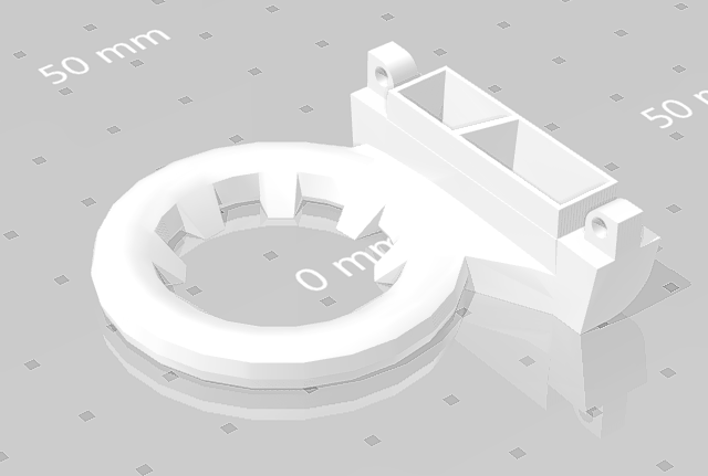

tonymanzy Posté(e) Mai 5, 2021 Partager Posté(e) Mai 5, 2021 Bonjour tout le monde ! Je suis novice dans l'impression 3d et j'aurai besoin de vos conseils pour régler un problème que je ne comprend pas. J'utilise CURA. mon problème est apparu avec la pièce Vent Ring (téléchargée sur thingiverse.com), je vais joindre les images ce sera plus clair. une partie d'emboitement est bouchée, et la partie principale du cercle est comblée (donc la buse ne passe pas, et la pièce ne s'emboite pas...). Est ce un problème de réglage ? oualors le fichier STL serait-il corrompu ? Si besoin je mettrai plus tard en images des screens de mes réglages logiciels. Merci d'avance ! :D Lien vers le commentaire Partager sur d’autres sites More sharing options...
Ironblue Posté(e) Mai 5, 2021 Partager Posté(e) Mai 5, 2021 Essai avec un autre slicer si ça fait la même chose c'est le fichier STL qui est foireux, si ça passe bien c'est que tu à du cocher un paramètre qui faut pas dans cura qu'il va falloir retrouver. 1 1 Lien vers le commentaire Partager sur d’autres sites More sharing options...

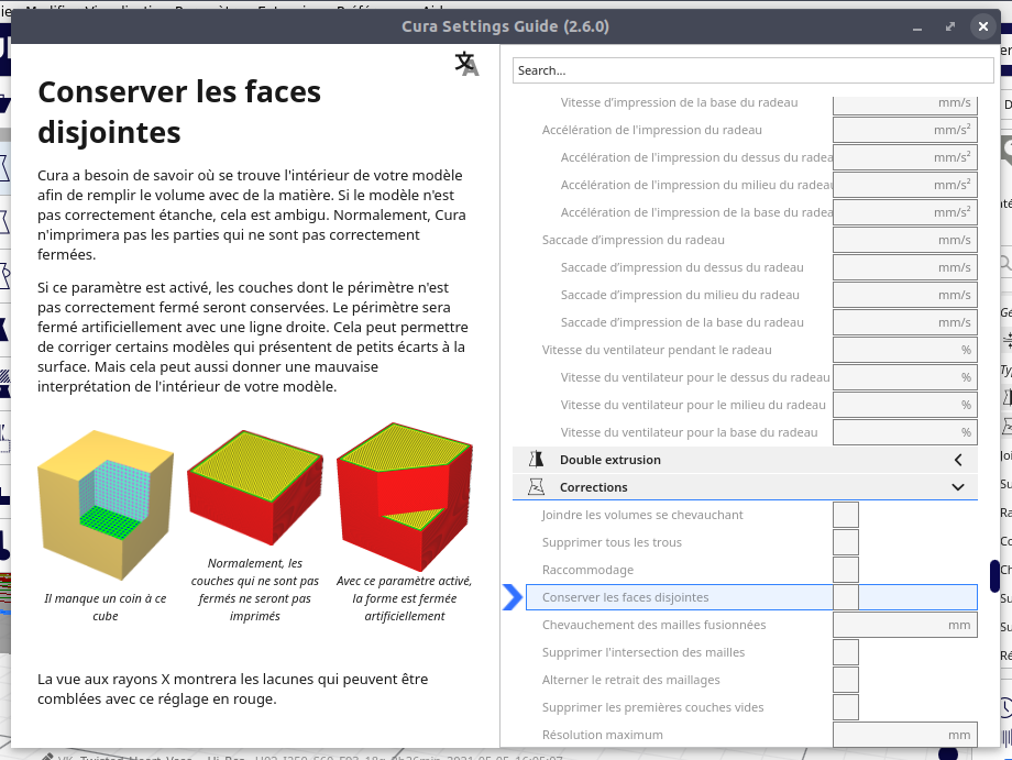

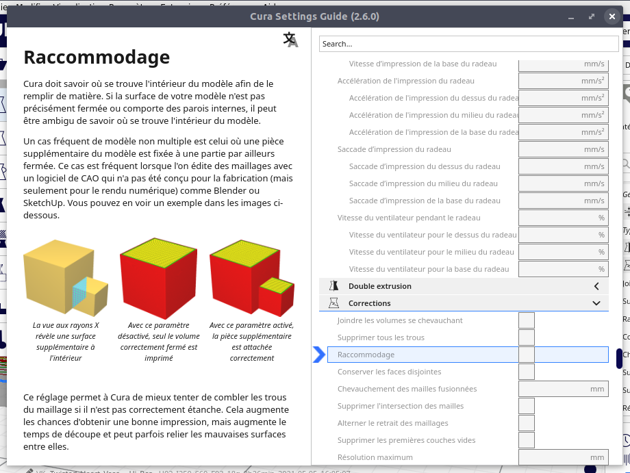

PPAC Posté(e) Mai 5, 2021 Partager Posté(e) Mai 5, 2021 Salutation ! pour comprendre l'impacte des paramétrés de Cura, je te conseil d'installer le plugin/extension "Settings Guide" (les textes sont traduit en fr. malgré le nom du plugin en anglais) depuis le "marché en ligne" sous cura ! (il te faudra créer un compte Ultimaker ...) Je pense que tu cherche un des paramètres dans la section "Correction" Peut être "Raccommodage" ou "Conserver les faces disjointes" ... Citation Sinon il existe des outils / greffon cura (ex "Mesh Tools") pour corriger les .stl non "manifold" 2 Lien vers le commentaire Partager sur d’autres sites More sharing options...
tonymanzy Posté(e) Mai 5, 2021 Auteur Partager Posté(e) Mai 5, 2021 Merci Beaucoup pour vos réponse, j'ai trouvé ou se situait le problème ^^' c’était la case "supprimer tous les trous" dans Corrections... Donc oui effectivement il a tout bouché haha ! Merci encore pour vos réponses rapides et précises, ça fait plaisir ! Je vous souhaites bon courages pour vos futurs prints A la prochaine 1 Lien vers le commentaire Partager sur d’autres sites More sharing options...
