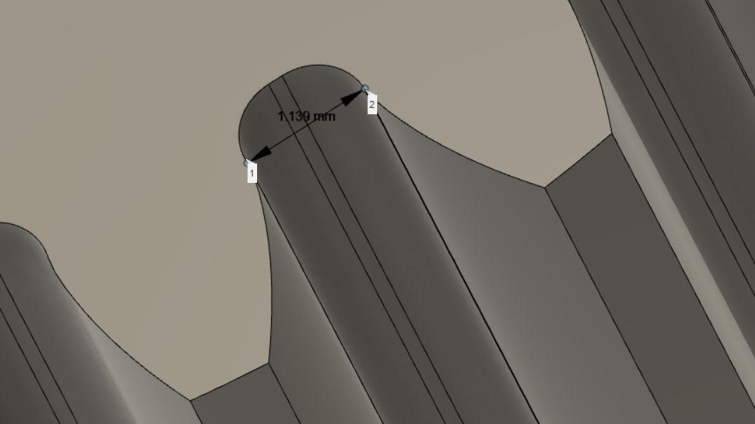

chacha007 Posté(e) Mai 6, 2021 Partager Posté(e) Mai 6, 2021 (modifié) Bonjour, Je me lance dans la modélisation d'engrenage avec fusion 360. En tâtonnant, j'ai fini par comprendre que la valeur entrée dans module (outils SpurGear) influençait la dimension des dents. Pour les besoins de mon projets, je n'ai pas besoin de torque mais de finesse, donc je voudrais savoir jusqu’à quel point je peux descendre la valeur de module pour que l’engrenage soit imprimable et surtout fonctionnel ? Pour info, j'imprime avec une bowden, buse 0.4 et du pla. Merci Modifié (le) Mai 6, 2021 par chacha007 Lien vers le commentaire Partager sur d’autres sites More sharing options...
DGEG09 Posté(e) Mai 6, 2021 Partager Posté(e) Mai 6, 2021 salut, là désolé, aucune idée minimum, ça devrait être 0.3 à 0.4...fonction de ta buse (minimum 1 passage) mais après point de vue fonctionnel...je parierai pas là dessus 1 Lien vers le commentaire Partager sur d’autres sites More sharing options...
gerardm Posté(e) Mai 7, 2021 Partager Posté(e) Mai 7, 2021 D= mxZ Diamètre de la roue égal le module multiplié par le nombre de dent. Donne un peu plus de détail sur ton problème: ton engrenage tu veux quel rapport de réduction, encombrement,..............? 2 Lien vers le commentaire Partager sur d’autres sites More sharing options...
Forthman Posté(e) Mai 7, 2021 Partager Posté(e) Mai 7, 2021 +1 avec Gerardm j'ajoute qu'avec cette formule D c'est le diamètre nominal donc si tu as un pignon avec D=40 et un autre avec D=20 alors l'entraxe entre les deux pour que ça fonctionne = 40/2 + 20/2 = 30mm la valeur du module correspond à un multiple de pi , un module de 1 correspond à un pas de 3.14mm sur une crémaillère 1 Lien vers le commentaire Partager sur d’autres sites More sharing options...

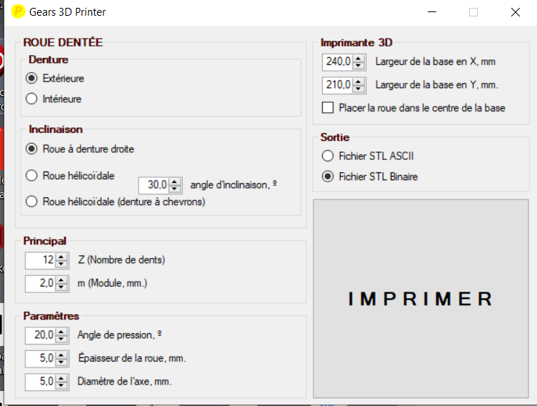

Yellow T-pot Posté(e) Mai 7, 2021 Partager Posté(e) Mai 7, 2021 (modifié) Salut @chacha007, pour aller au plus simple, tu peux utiliser Gears 3D printer qui te sort directement le .stl de l'engrenage (merci à @vap38qui avait diffusé le lien). Ça ne permet pas de faire tous les types d'engrenages mais c'est déjà pas mal. https://gears-3d-printer.fr.softonic.com/ Modifié (le) Mai 7, 2021 par Yellow T-pot 1 1 Lien vers le commentaire Partager sur d’autres sites More sharing options...

Bricol72 Posté(e) Mai 8, 2021 Partager Posté(e) Mai 8, 2021 Bonjour. Perso, j'ai déjà fait du gros : module 1 à 2.5 avec profil en pseudo "developpante de cercle" sur solidworks avec un tuto sur fusion360. La qualité des dents est surtout dépendante de l'imprimante, du filament et des ( bons ou mauvais ) réglages ... Le plus simple, c'est que tu en imprimes un. Choisit le plus petit car moins il y a de dents et plus les défauts sont visibles : excentration et défauts d'extrusion. ca te permettra de voir ce que ça donne. Bon WE 1 Lien vers le commentaire Partager sur d’autres sites More sharing options...
chacha007 Posté(e) Mai 8, 2021 Auteur Partager Posté(e) Mai 8, 2021 Il y a 3 heures, Bricol72 a dit : Bonjour. Perso, j'ai déjà fait du gros : module 1 à 2.5 avec profil en pseudo "developpante de cercle" sur solidworks avec un tuto sur fusion360. La qualité des dents est surtout dépendante de l'imprimante, du filament et des ( bons ou mauvais ) réglages ... Le plus simple, c'est que tu en imprimes un. Choisit le plus petit car moins il y a de dents et plus les défauts sont visibles : excentration et défauts d'extrusion. ca te permettra de voir ce que ça donne. Bon WE Super, merci !! c'est la réponse que j'attendais Lien vers le commentaire Partager sur d’autres sites More sharing options...

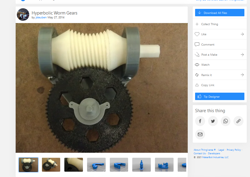

Yellow T-pot Posté(e) Mai 8, 2021 Partager Posté(e) Mai 8, 2021 (modifié) Il y a 12 heures, chacha007 a dit : Du coup y en aurait ils parmi vous qui auraient imprimé des engrenages à petites dents ? et si oui de quelles dimensions (les dents) ? j'ai un projet de réducteur aussi à faire mais j'en suis aux études donc...pas de retour sur le mini imprimable. Par contre, pour ton projet de plateau tournant, il y a ça qui serait pas mal avec un rapport de 72 pour 1 dans cet exemple: L'avantage c'est que le profil est plus simple avec une vis sans fin et plus compatible avec les petites dents. Modifié (le) Mai 8, 2021 par Yellow T-pot 1 1 1 Lien vers le commentaire Partager sur d’autres sites More sharing options...
chacha007 Posté(e) Mai 8, 2021 Auteur Partager Posté(e) Mai 8, 2021 (modifié) Il y a 5 heures, Yellow T-pot a dit : j'ai un projet de réducteur aussi à faire mais j'en suis aux études donc...pas de retour sur le mini imprimable. Par contre, pour ton projet de plateau tournant, il y a ça qui serait pas mal avec un rapport de 72 pour 1 dans cet exemple: Génial!! même si le vis sans fin incurvé me semble chaud à réaliser Il y a 9 heures, Bricol72 a dit : Bonjour. Perso, j'ai déjà fait du gros : module 1 à 2.5 avec profil en pseudo "developpante de cercle" sur solidworks avec un tuto sur fusion360. La qualité des dents est surtout dépendante de l'imprimante, du filament et des ( bons ou mauvais ) réglages ... Le plus simple, c'est que tu en imprimes un. Choisit le plus petit car moins il y a de dents et plus les défauts sont visibles : excentration et défauts d'extrusion. ca te permettra de voir ce que ça donne. Bon WE Module 1 avec 0.5 de Root Fillet Radius, ça donne ça avec une buse 0.4 : Modifié (le) Mai 8, 2021 par chacha007 1 Lien vers le commentaire Partager sur d’autres sites More sharing options...

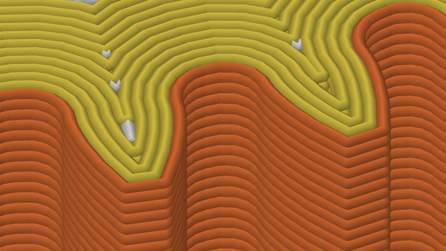

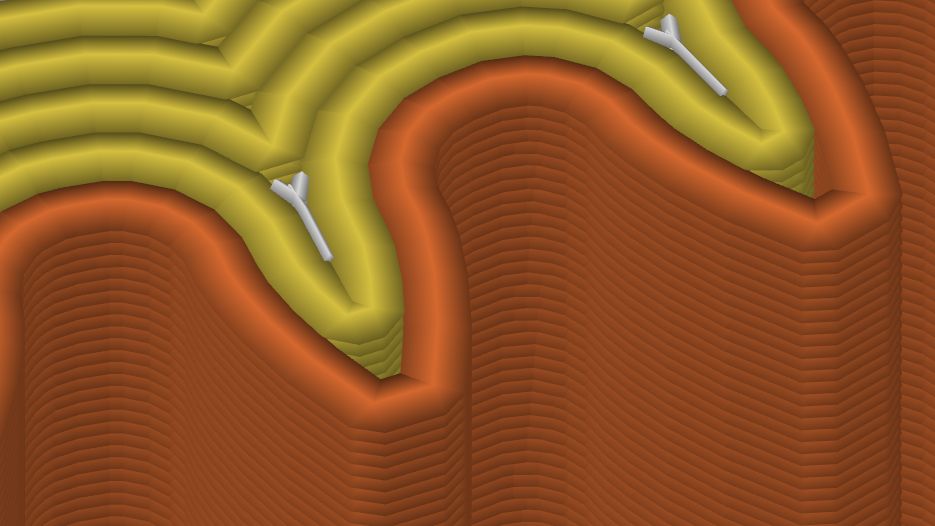

Bricol72 Posté(e) Mai 8, 2021 Partager Posté(e) Mai 8, 2021 Dois aussi y avoir moyen d'imprimer avec une buse plus petite ... plus long mais plus fin. A+ 1 Lien vers le commentaire Partager sur d’autres sites More sharing options...
chacha007 Posté(e) Mai 8, 2021 Auteur Partager Posté(e) Mai 8, 2021 (modifié) Il y a 4 heures, Bricol72 a dit : Dois aussi y avoir moyen d'imprimer avec une buse plus petite ... plus long mais plus fin. A+ Justement, j'en attend une en 0.2 pour tester ça donnerait ça, c'est vrai qu'y a pas photo !! Modifié (le) Mai 8, 2021 par chacha007 1 Lien vers le commentaire Partager sur d’autres sites More sharing options...
