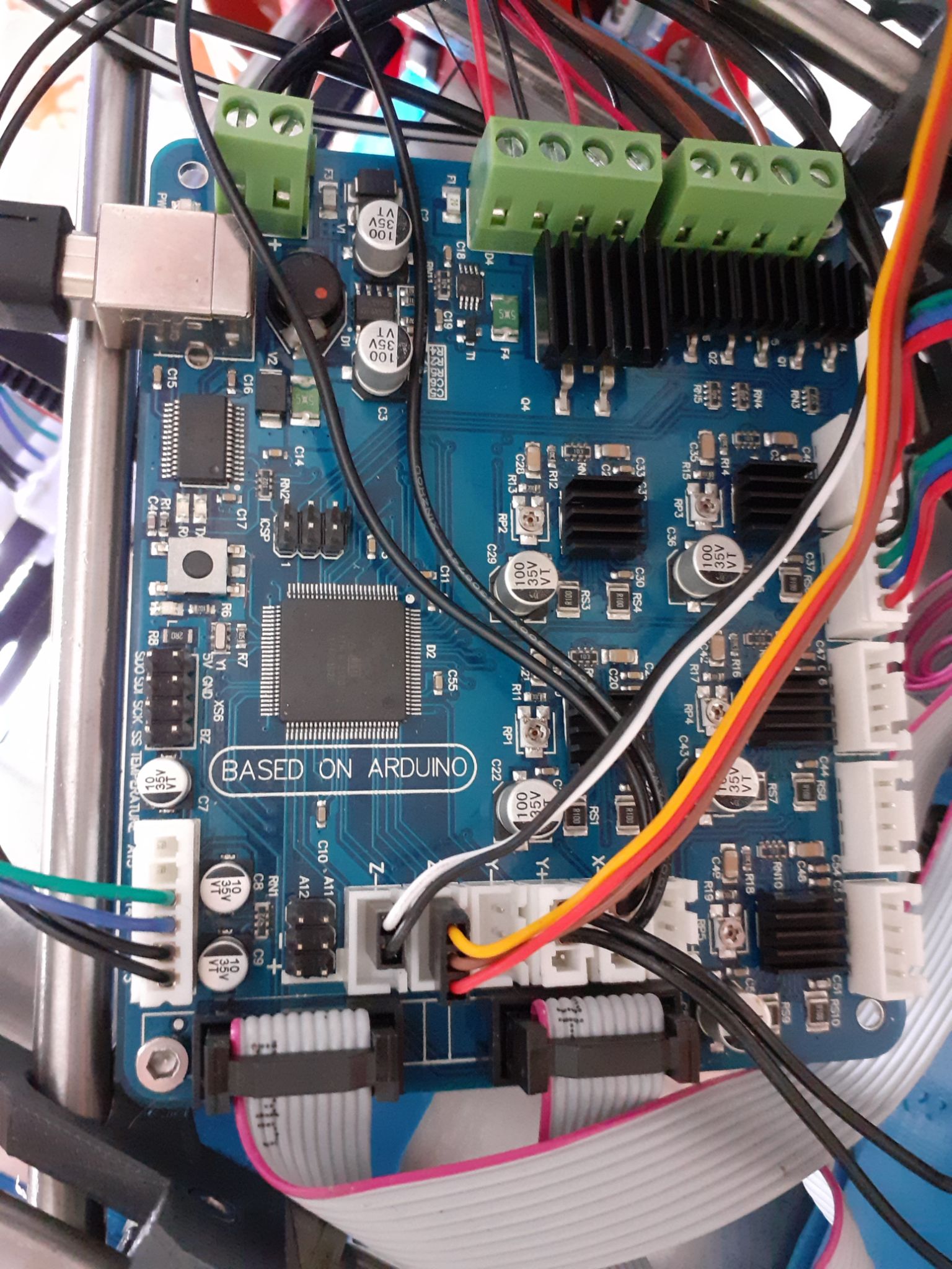

Peut tu faire une belle photo de la carte !
Tu n'aurai pas des doc technique / schéma de cette carte ?

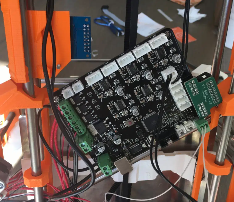

la carte mère est une carte des premiere disco easy, je crois que c est MKS
c est la meme carte que celle ci

Des photos de ta carte ce serait encore mieux pour voir si il n'y a rien de bizarre ... (de plus du a le chic pour mettre des photos avec un câble qui caches des info ... 😉 )

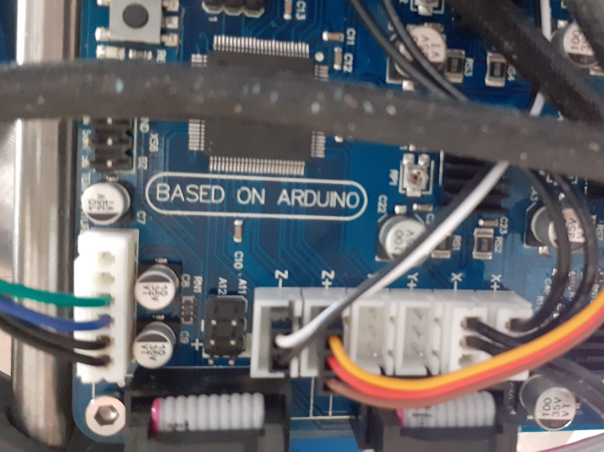

La carte mère est celle ci (j ai essayé d enlever certains cables qui genaient pour la photo)

Le 09/05/2021 at 11:48, christian26400 a dit :
Au vu de la photo, je vois au moins 4 fusibles notés F1, F2 (sérigraphie cachée je suppose), F3 et F4. Il est très probable que l'un d'eux ait protégé la carte et qu'elle soit réparable à moindre coût. Seulement voilà, leur format CMS rende le dépannage compliqué pour qui n'est pas équipé pour le faire.
Si tu as un multimètre, tu peux le mettre en mode bippeur et vérifier quel fusible ne conduit plus. Ensuite si tu as un fer à souder, tu peux éventuellement shunter ce fusible, mais c'est à tes risques et périls, car plus aucune protection ne viendra sauver ta carte d'un court circuit, et là le risque d'incendie est réel. Tu peux faire la manipulation temporairement pour valider qu'il n'y ait que le fusible de grillé, mais ensuite je te conseille de le remplacer, quitte à bricoler un porte-fusible en amont de la carte.
Pour la question du remplacement, si ce n'est pas une carte identique, n'importe quelle carte mère d'imprimante 3D fera le job pour une DE200, mais tu seras obligé d'adapter la fixation, les connecteurs et le firmware. Quitte à tout refaire, autant en profiter pour passer sur du 32bit.
A toi de voir ce qui est à ta portée.

Les Dagoma Discovery étaient souvent équipées de carte Melzi (Atmega 1284p), en tout cas c'est celle qui équipait ma Discovery200. J'en ai encore une (carte) en stock que je peux te donner si éventuellement ça t'intéresse.
https://i.servimg.com/u/f35/14/07/22/66/dago0410.jpg
Ce n'est pas une carte Discoeasy. La plus proche de cette carte est la MKS BASE (Atmega2560).
