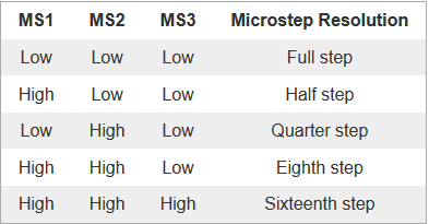

Rien à voir avec les jumpers ? les 3 sont en place sous les A4988, là où j'ai un doute c'est que ces chinois-là vont jusqu'au 1/32° steps alors que visiblement les A4988 sont d'habitude en 1/16°, est-ce que les 3 jumpers sont ok dans ce cas et est-ce que ça a une incidence ?
Quelque soit les jumper sur la A4988, tu n'aura jamais 1/32 steps.
