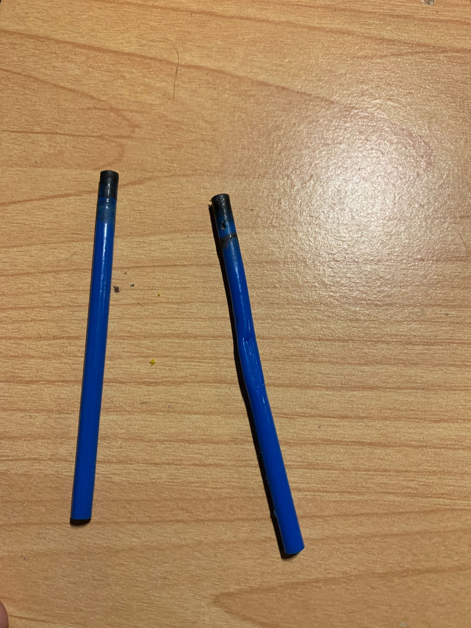

methylene67 Posté(e) Juillet 11, 2021 Partager Posté(e) Juillet 11, 2021 (modifié) @vap38 Ça te rappelle quelque chose ? J'ai galérer pour sortir celui à droite c'est pour ça qu'il est plié ! Bon ben je viens de commander une tête E3DV6, le heatbreak cuivre titane (lien), le BMG avec nema17 22mm, je vais déporter la carte de puissance et les câbles VGA comme sur la vidéo sur l'autre sujet, ça va sacrément réduire le poids, et grandement améliorer l'impression. Je passe également la machine sur luxury. Modifié (le) Juillet 11, 2021 par methylene67 Lien vers le commentaire Partager sur d’autres sites More sharing options...

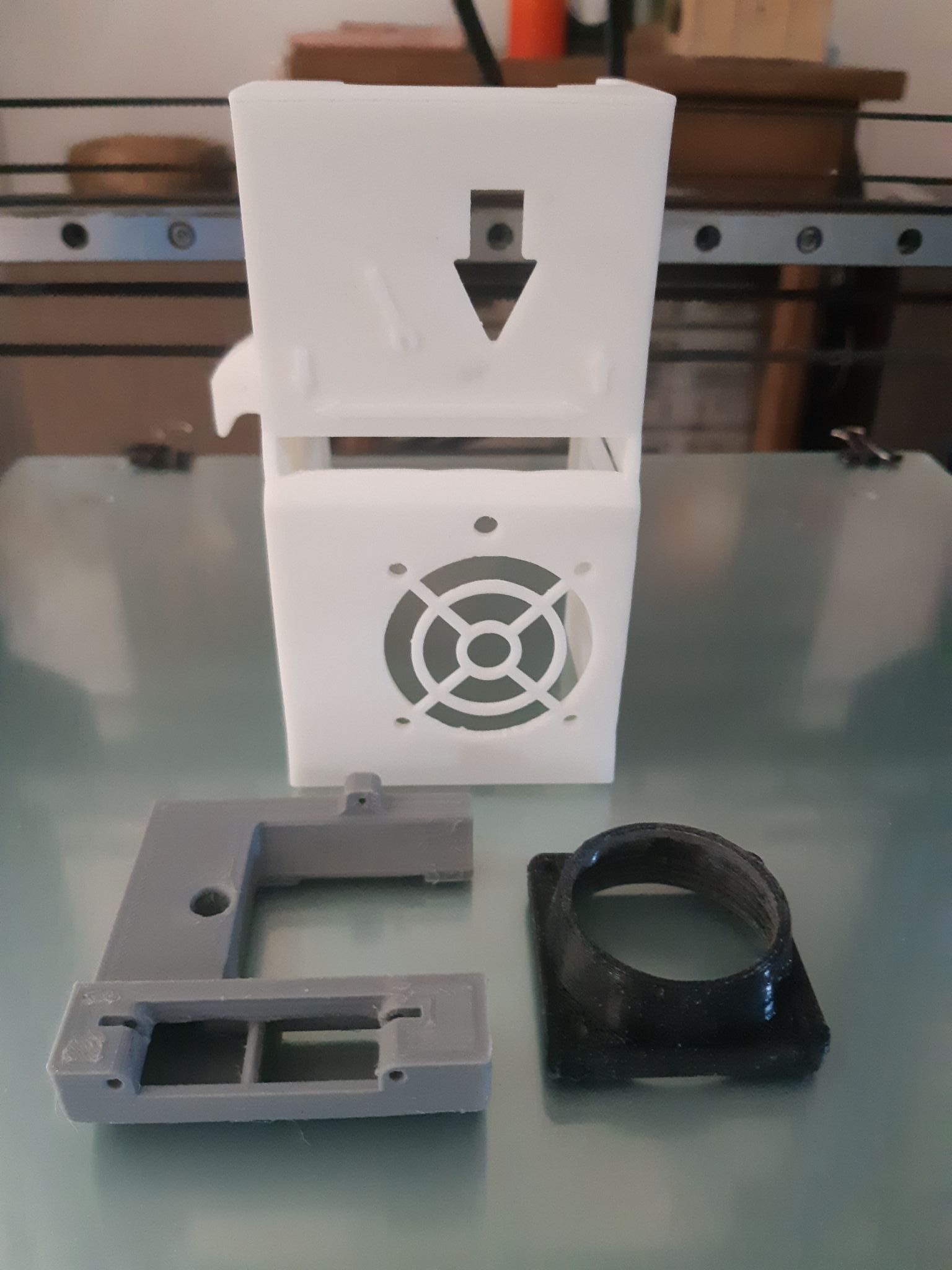

vap38 Posté(e) Juillet 12, 2021 Auteur Partager Posté(e) Juillet 12, 2021 (modifié) Bien vu @methylene67 oui évidemment c'est une galère quand le tube PTFE est collé Pour améliorer la maintenance je démonte la tête et j'utilise une alimentation 24V pour chauffer la tête et çà sort tout seul. Pour mon projet je progresse étape par étape j'attends les fournitures des heatbreak en cuivre et Titane. Si tu as vu les photos de mon montage j'ai incorporé un diffuseur d'air double évent. En ce moment j'imprime les carter pour rester dans un look Tenlog.Quel est e lien de la tête E3DV6 ? enfin fini la galère des tubes PTFE attention tout de même il faut rester à une température maxi à 280° car la sonde devrait être changée pour passer à des températures supérieure. A+ Modifié (le) Juillet 12, 2021 par vap38 Lien vers le commentaire Partager sur d’autres sites More sharing options...
methylene67 Posté(e) Juillet 12, 2021 Partager Posté(e) Juillet 12, 2021 (modifié) Non je n'avais pas vu la sortie d'air, mais c'est en effet mieux quand c'est symétrique. Par contre si tu l'as réalisé toi-même, attention au design de l'intérieur (angle à respecté, éviter les coins vifs ...) sous peine de très grosse perte de charge et une ventilation très diminuée. Pour la tête j'ai pris ça : https://fr.aliexpress.com/item/4000006762144.html?spm=a2g0s.9042311.0.0.28496c37TcBA9M Sans les moteurs ni l'extrudeur que j'ai pris séparément afin de pouvoir avoir un extrudeur gauche et un droit. Pour ma part je n'aime pas le design d'origine des tête Tenlog (mais c'est juste de l'esthétique), et vu que je vais déporter la carte de puissance et le câble VGA afin de gérer ces câbles qui pendouillent une bonne fois pour toute et d'alléger davantage la tête, ce sera l'occasion d'avoir un design plus esthétique. J'ai beaucoup hésité avec la microswiss, mais au final je pense que c'est équivalent. Pris sur Aliexpress (les versions originales, le prix est quand même méga abusé). Modifié (le) Juillet 12, 2021 par methylene67 Lien vers le commentaire Partager sur d’autres sites More sharing options...

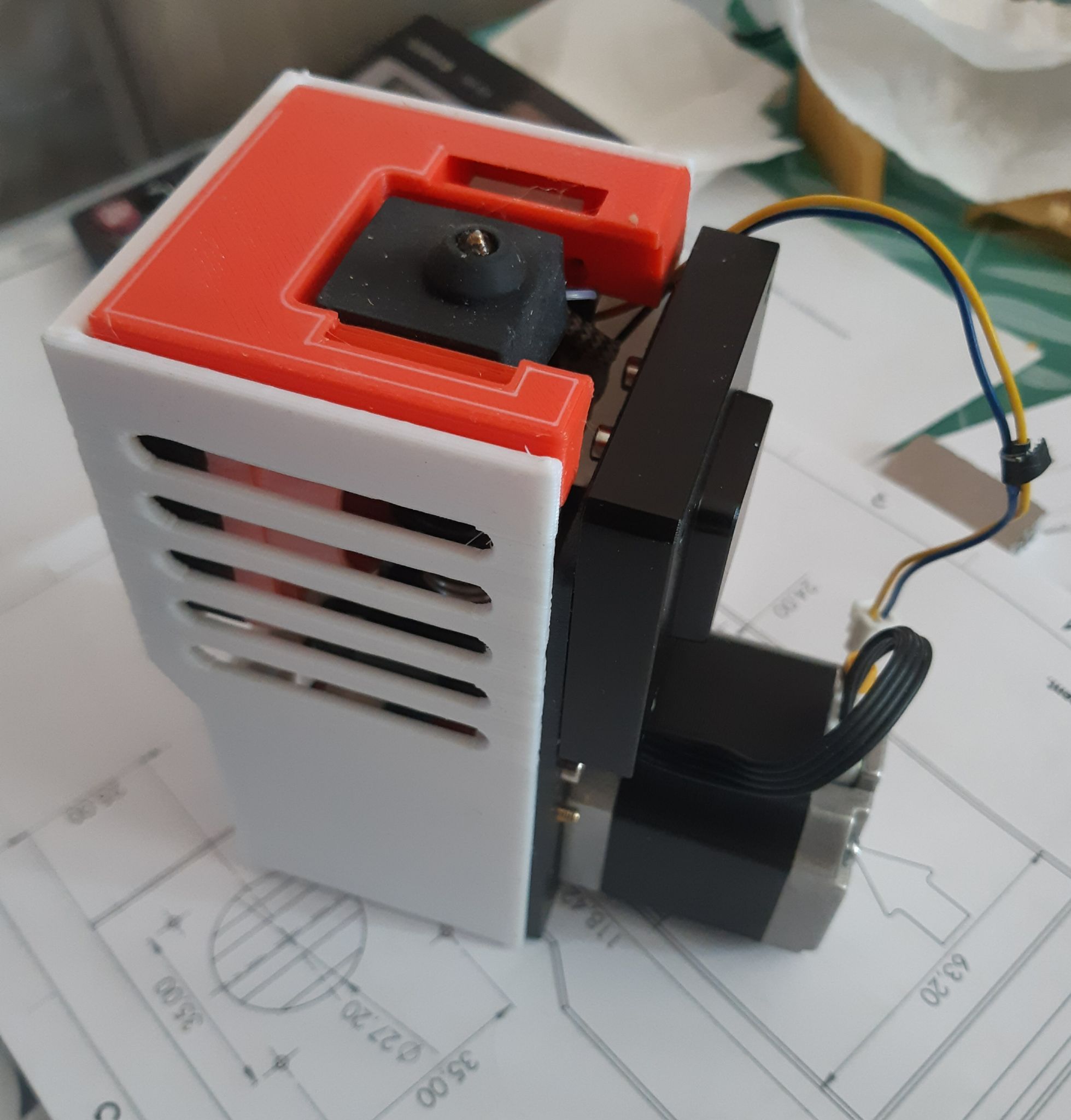

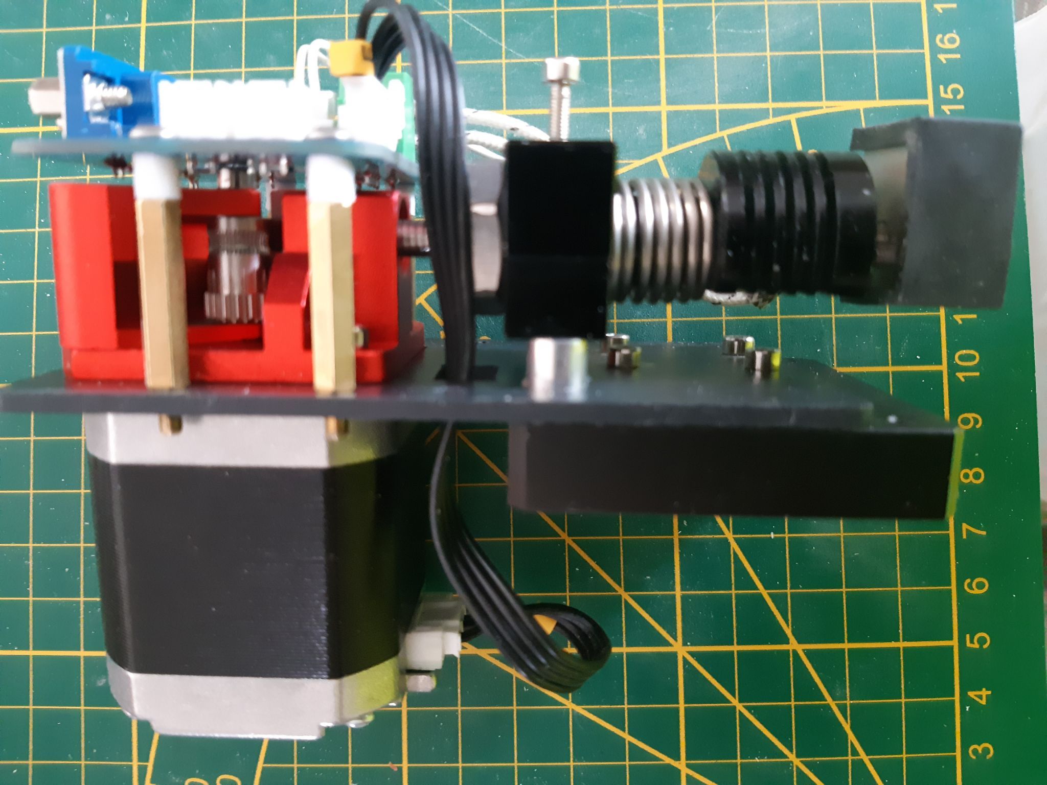

vap38 Posté(e) Juillet 13, 2021 Auteur Partager Posté(e) Juillet 13, 2021 (modifié) Voici le détail du montage de l'extrudeur, j'attends les fournitures pour continuer le montage en full métal. pour information @studiolab39 officiel Depuis j'ai incorporé la LED dans le diffuseur d'air. Voir l'image du post précédent ! Pour adapter le montage j'ai réalisé des entretoises pour ajuster la hauteur de l'extrudeur. Conclusion je suis satisfait de l'entrainement du filament par le double engrenage. Les rétractions sont plus dynamiques car je n'ai plus de fils d'ange avec des filaments capricieux. La qualité d'impression est améliorée surtout avec du PLA flex c'est le but recherché. Le filament PLA est bien marqué d'une façon symétrique par les galets du double engrenage. (nous avons deux empreintes bien visibles sur le filament c'est parfait) Modifié (le) Juillet 13, 2021 par vap38 Lien vers le commentaire Partager sur d’autres sites More sharing options...
methylene67 Posté(e) Juillet 13, 2021 Partager Posté(e) Juillet 13, 2021 C'est propre en tout cas. Maintenant, il ne te reste plus qu'à alléger la tête car 950g en inertie c'est quand même beaucoup. Déjà le carter en résine a du alléger un peu la tête par rapport à celui en métal non ? Lien vers le commentaire Partager sur d’autres sites More sharing options...
vap38 Posté(e) Juillet 13, 2021 Auteur Partager Posté(e) Juillet 13, 2021 (modifié) Oui le carter en tôle fait 96gr le carter en résine fait 50Gr c'est presque 50% en moins ! Ce qui serait intéressant c'est de réduire le poids de la pièce carrée noire qui s'emboite sur le chariot du rail linéaire; elle est très lourde ! Cette pièce carrée fait 65Gr elle peut être imprimer en PLA ou ABS ...pour la rendre plus légère a mon avis déjà nous pouvons gagner facilement 100Gr. Ce qui fait le poids c'est la dimension du moteur et la plaque de base en acier (elle peut être réalisée en alu) l'Ideal serait le concept du système TITAN ou BMG avec un petit moteur comme sur les extrudeurs A20. L'Ideal serait de partir sur une nouvelle plaque de base profilée allégée en aluminium auto centré sur la plaque de base. Le profil de la base comporterai toutes les entretoises du montage de tous les périphériques (extrudeur, moteur, ventilation et connectique PCB) . Tout est possible il suffit de reprendre une étude sérieuse. Je vais consulter mon Fils qui est designer professionnel chez Cater, je vais lui soumettre l'idée. ( il faut que je lui confie un extrudeur pour l'étude.) a+ Modifié (le) Juillet 13, 2021 par vap38 Lien vers le commentaire Partager sur d’autres sites More sharing options...

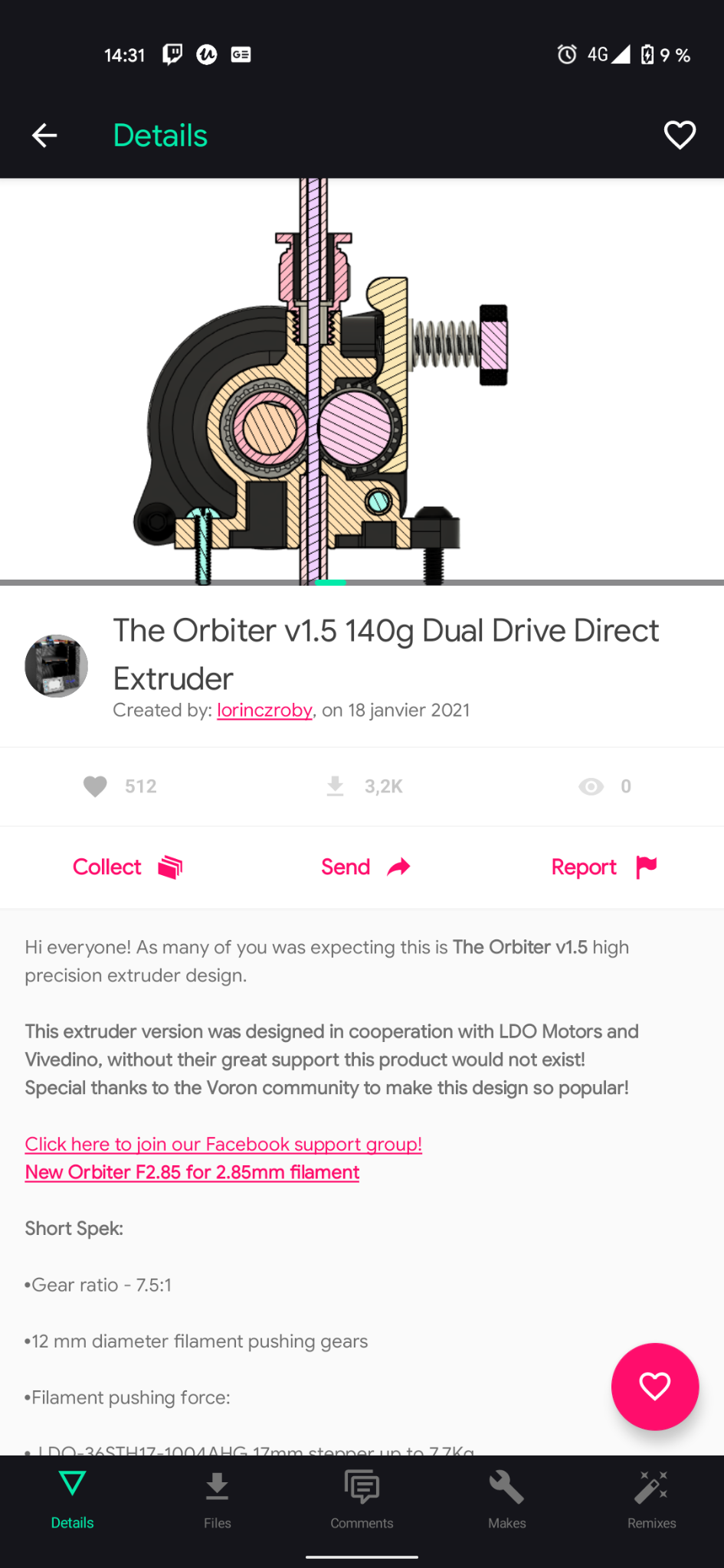

Bakatora Posté(e) Juillet 13, 2021 Partager Posté(e) Juillet 13, 2021 Tu n'as pas envisagé de mettre un orbiter comme extruder? Avec son moteur pancake il est super léger. Lien vers le commentaire Partager sur d’autres sites More sharing options...
vap38 Posté(e) Juillet 13, 2021 Auteur Partager Posté(e) Juillet 13, 2021 (modifié) Oui @Bakatora c'est une bonne idée il me faut me renseigner sur le dispositif si çà correspond à notre cahier des charges. (double galet moteur) j'ai vu les steps à 655 ce qui permet un couple élevé de traction du filament. Plus les steps sont élevés plus la force motrice est élevée. Question comment l'extrudeur engraine le filament un galet ou deux pour faciliter l'impression du TPU ? Le concept est intéressant mais l'idée c'est conserver l'idée du TITAN avec double galet tracteur. Ce que nous recherchons c'est un extrudeur universel léger pour utiliser tous les types de filaments. Les plus capricieux sont les PLA flex et TPU.Mon observation avec un extrudeur avec deux galets tracteurs annule l'effet d'échappement latéral d'un filament TPU. (bourrage latéral) Autre avantage les rétractions sont plus dynamiques et efficaces. La qualité d'impression est améliorée avec tous les filaments. Ce qui tue l'avancement du filament c'est le laminage du filament avec des rétractions répétitives. Le filament manque d'adhérence et la rétraction patine ce n'est pas perceptible à l'œil mais il suffit de visualiser l'état du filament à la loupe pour comprendre. l'étude est intéressante dommage que nos constructeurs ne suivent pas l'évolution technique des composants. a+ Modifié (le) Juillet 13, 2021 par vap38 Lien vers le commentaire Partager sur d’autres sites More sharing options...
Bakatora Posté(e) Juillet 13, 2021 Partager Posté(e) Juillet 13, 2021 Y'a des infos sur thingiverse. J'ai vu qu'il est beaucoup présent dans les imprimantes utilisées pour le concours de vitesse de benchy. Lien vers le commentaire Partager sur d’autres sites More sharing options...
