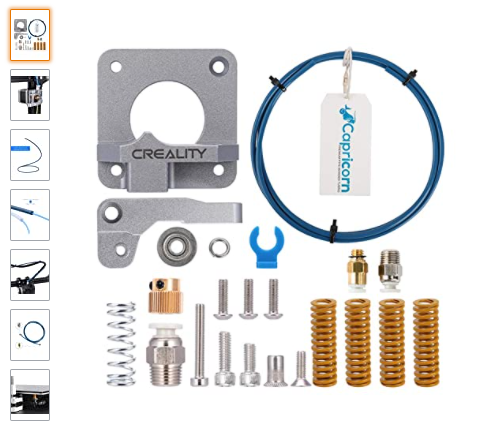

bp006 Posté(e) Mai 12, 2021 Auteur Partager Posté(e) Mai 12, 2021 Il y a 18 heures, Titouvol a dit : Comme déjà dit, pour savoir ce que tu veux améliorer il faut déjà savoir les soucis que tu as. pour le moment , essentiellement de l'adherence. QQfois les ressorts de dérèglent et ya trop de laque sur le plateau. J'ai aussi monté la bobine sur roulement car j'avais des manques qui correspondaient a un problème d'entrainement (en tout cas depuis c'est réglé) Avez vous un lien a me communiquer pour le plateau PEI (meme en MP si vous ne voulez pas faire de pub)? Trop de propositions sur Ibé ou Amaz et le choix reste donc aléatoire J'ai commandé cet ensemble qui pourras déjà m'aider Lien vers le commentaire Partager sur d’autres sites More sharing options...

bp006 Posté(e) Mai 18, 2021 Auteur Partager Posté(e) Mai 18, 2021 je viens de réceptionner mon kit ... yapluka ... Je comprends l'utilité du remplacement des ressorts, bed, et extrudeur, mais pourquoi est il intéressant (important?) de remplacer le tube PTFE? Lien vers le commentaire Partager sur d’autres sites More sharing options...
fran6p Posté(e) Mai 18, 2021 Partager Posté(e) Mai 18, 2021 Le PTFE de marque Capricorn (l'original) possède une meilleure glisse interne. Son diamètre intérieur est de 1,9mm au lieu de 2mm pour le PTFE classique ainsi le filament (1,75mm) a moins l'occasion de s'y déplacer, il est mieux conduit. Il est également sensé pouvoir tenir des températures plus hautes (surtout valable sur les têtes dont le PTFE va jusqu'à la buse), 2 2 Lien vers le commentaire Partager sur d’autres sites More sharing options...
