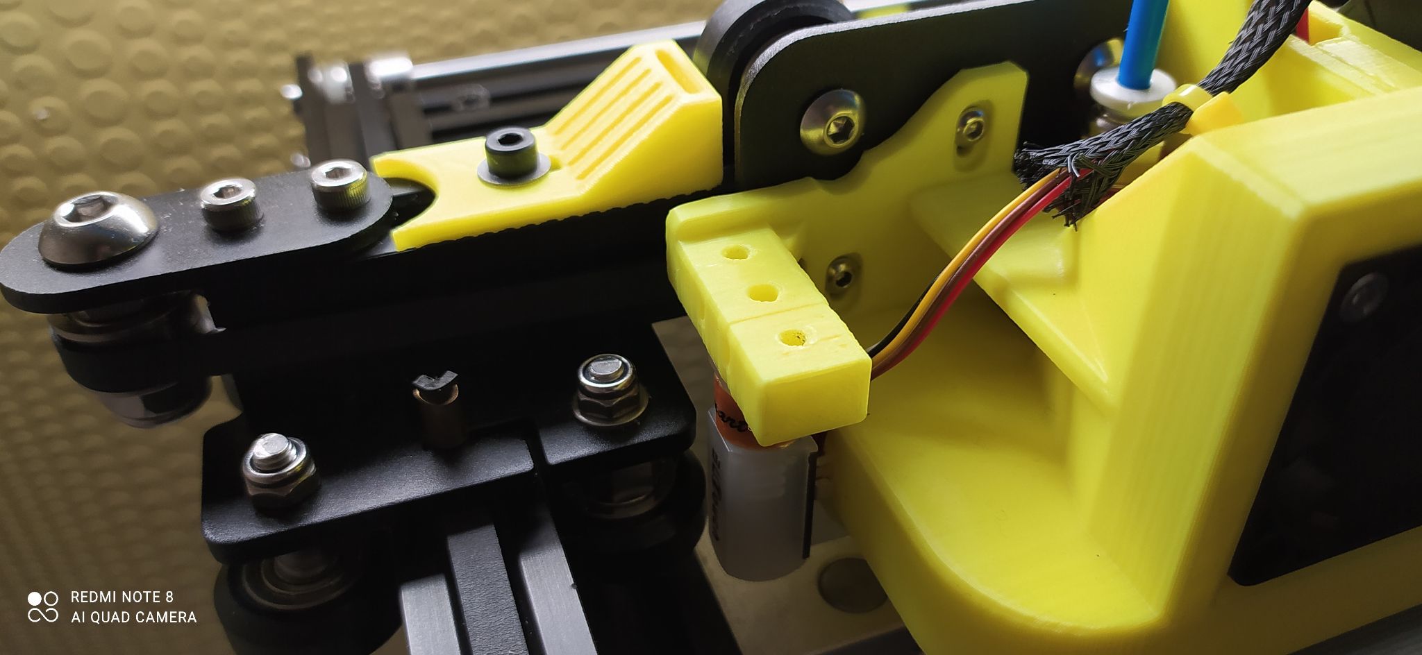

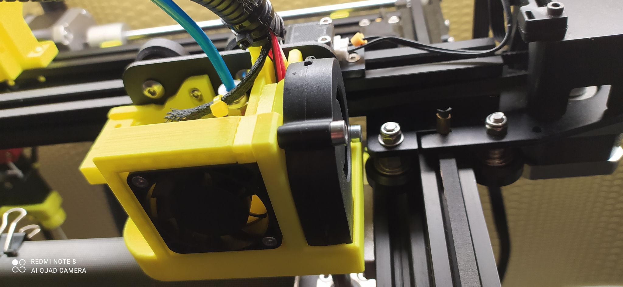

Deunnis Posté(e) Mai 11, 2021 Partager Posté(e) Mai 11, 2021 Bonjour à tous ; je suis novice dans l impression (depuis mars 2021 achat ender 3 pro puis ender 5 plus depuis 15 jours).j 'ai besoin un peu d'aide.Je remercie d'avance celui ou celle qui veut perdre un peu de temps avec mon problème ;). J'essaye d'être assez précis mais je ne maitrise pas encore tous les thermes techniques. Veuillez m'en excuser c'est mon 1er post. J'ai acheté d'occasion une ender 5 plus qui fonctionne parfaitement . J'ai fait un peu d'upgrade : 1) installation carte 2.21 + réglage voltage moteurs (x et y à 0.6volts + z à 1volt et extrudeur à 1.4volts) ; 2) impression nouveau duct---> https://cults3d.com/fr/mod%C3%A8le-3d/outil/satsana-ender-5-plus-remix . J'ai modifié via pronterface (comme décrit dans le fichier original https://www.thingiverse.com/thing:4548894) les offsets en faisant ces commandes : M851 X-53.1 Y-18.4 Z0 (puis M500 pour le save) + j'ai dû décaler de 3 a 4mm vers le bed ,le capteur de fin de course de l axe X . Le duct entrait en collision dans une des roues de droite. J'ai fait un print du cube de calibration sans prob mais à la fin du print , si je n'avais pas installé également une butée à gauche (tjrs sur l'axe X)je casserai le BLTOUCH qui lui entrerait en colision dans une des roues de gauche(de + j entends un court instant le moteur forcer sur la butée). C'est là que je coince : il faut modifier quoi et comment? ou il faut ajouter un 2ème capteur ?(ça je sais pas si c'est possible).Merci et longue vie aux Makers ! :) ci joint 2 photos : Lien vers le commentaire Partager sur d’autres sites More sharing options...

Deunnis Posté(e) Mai 12, 2021 Auteur Partager Posté(e) Mai 12, 2021 Salut et merci Remibora. ça a l'air tellement simple ...mais pas évident pour un débutant. j 'ai mesuré j'ai décalé de 2 mm le capteur de fin de course. Je découvre pronterface ; j 'ai trouvé les commandes ici (je ne les connaissais pas) http://frankieflood.blogspot.com/2013/06/pronterface-m-codes.html Donc si je te suis bien , j'envoie M206 X348 puis M500 et cela devrait fonctionner et si le duct va a nouveau en butée en fin de print , je réduis le X ? Gcode de fin? c'est dans Cura? (ci joint capture ecran cura) encore merci ;) Lien vers le commentaire Partager sur d’autres sites More sharing options...
Deunnis Posté(e) Mai 12, 2021 Auteur Partager Posté(e) Mai 12, 2021 RE , je viens de faire M206 X348 puis M500 et ça va en butée donc je suis descendu a X345 mais ça bute toujours , de + lorsque je lance un print l 'axe X reste a gauche et je n imprime plus qu'une ligne avec l axe Y...j 'ai pas bien du faire ..zut je l 'ai plantée je crois.je continuerai mes recherches demain. j 'attends avec impatiente ta réponse .merci il est tard bonne nuit et a plus tard . ma console pronterface apres la commande M206 X345 puis M500 >>> M503 SENDING:M503 echo: G21 ; Units in mm echo: M149 C ; Units in Celsius echo:Filament settings: Disabled echo: M200 D1.75 echo: M200 D0 echo:Steps per unit: echo: M92 X80.00 Y80.00 Z800.00 E93.00 echo:Maximum feedrates (units/s): echo: M203 X500.00 Y500.00 Z10.00 E50.00 echo:Maximum Acceleration (units/s2): echo: M201 X500 Y500 Z100 E5000 echo:Acceleration (units/s2): P<print_accel> R<retract_accel> T<travel_accel> echo: M204 P500.00 R1000.00 T500.00 echo:Advanced: S<min_feedrate> T<min_travel_feedrate> B<min_segment_time_ms> X<max_xy_jerk> Z<max_z_jerk> E<max_e_jerk> echo: M205 S0.00 T0.00 B20000 X8.00 Y8.00 Z0.40 E5.00 echo:Home offset: echo: M206 X345.00 Y0.00 Z0.00 echo:Auto Bed Leveling: echo: M420 S1 Z2.00 echo:PID settings: echo: M301 P14.72 I0.89 D61.22 echo:Z-Probe Offset (mm): echo: M851 Z-4.50 Ma console pronterface originale avant toute modif : echo: External Reset Marlin Ver 1.70.1 BL echo: Last Updated: 2019-09-04 | Author: Ender-5 Plus echo:Compiled: Sep 4 2019 echo: Free Memory: 1460 PlannerBufferBytes: 1232 echo:V41 stored settings retrieved (526 bytes; crc 55150) echo: G21 ; Units in mm echo: M149 C ; Units in Celsius echo:Filament settings: Disabled echo: M200 D1.75 echo: M200 D0 echo:Steps per unit: echo: M92 X80.00 Y80.00 Z800.00 E93.00 echo:Maximum feedrates (units/s): echo: M203 X300.00 Y300.00 Z5.00 E25.00 echo:Maximum Acceleration (units/s2): echo: M201 X500 Y500 Z100 E1000 echo:Acceleration (units/s2): P<print_accel> R<retract_accel> T<travel_accel> echo: M204 P500.00 R500.00 T1000.00 echo:Advanced: S<min_feedrate> T<min_travel_feedrate> B<min_segment_time_ms> X<max_xy_jerk> Z<max_z_jerk> E<max_e_jerk> echo: M205 S0.00 T0.00 B20000 X10.00 Y10.00 Z0.40 E5.00 echo:Home offset: echo: M206 X0.00 Y0.00 Z0.00 echo:Auto Bed Leveling: echo: M420 S0 Z0.00 echo:PID settings: echo: M301 P14.72 I0.89 D61.22 echo:Z-Probe Offset (mm): echo: M851 Z-2.50 echo:SD card ok Init power off infomation. size: 585 init valid: 0 0 echo:V41 stored settings retrieved (526 bytes; crc 55150) echo: G21 ; Units in mm echo: M149 C ; Units in Celsius echo:Filament settings: Disabled echo: M200 D1.75 echo: M200 D0 echo:Steps per unit: echo: M92 X80.00 Y80.00 Z800.00 E93.00 echo:Maximum feedrates (units/s): echo: M203 X300.00 Y300.00 Z5.00 E25.00 echo:Maximum Acceleration (units/s2): echo: M201 X500 Y500 Z100 E1000 echo:Acceleration (units/s2): P<print_accel> R<retract_accel> T<travel_accel> echo: M204 P500.00 R500.00 T1000.00 echo:Advanced: S<min_feedrate> T<min_travel_feedrate> B<min_segment_time_ms> X<max_xy_jerk> Z<max_z_jerk> E<max_e_jerk> echo: M205 S0.00 T0.00 B20000 X10.00 Y10.00 Z0.40 E5.00 echo:Home offset: echo: M206 X0.00 Y0.00 Z0.00 echo:Auto Bed Leveling: echo: M420 S0 Z0.00 echo:PID settings: echo: M301 P14.72 I0.89 D61.22 echo:Z-Probe Offset (mm): echo: M851 Z-2.50 echo:enqueueing "M420 S1" ***Initing card is OK*** echo:SD card ok ===Initing RTS has finished=== echo:Bed Leveling On echo:Fade Height Off Lien vers le commentaire Partager sur d’autres sites More sharing options...
PPAC Posté(e) Mai 13, 2021 Partager Posté(e) Mai 13, 2021 (modifié) Salutation ! il y a une heure, Deunnis a dit : M206 X348 puis M500 A tu bien compris le principe de cette commande ? M206 https://marlinfw.org/docs/gcode/M206.html permet de décaler le référentiel / déplacer le point de référence 0,0,0 ... donc là tu change le "X=0" positionné X=0 réellement/physiquement en un "X=0" qui en fait se trouve positionné réellement/physiquement en X=348 ... Imagine toi un calque que tu déplace et qui donne le nouveau point 0,0 là tu a tt décalé de beaucoup en X donc surement partiellement en hors zone réellement/physiquement atteignable ... donc cela force sur les limites/butés physique de la machine Donc pour moi, tu applique un décalage énorme. D’où le problème .... ! non ? Je ne suis pas sur que tu doivent utiliser cela le M206 ... car pour moi avec le fan duc tu a rendue une zone d'impression interdite pour éviter une collision donc il faut plutôt chercher a bien limiter les déplacement a ce qu'il reste de zone d'impression disponible/autorisé. Donc pour moi, il faut regarder ton g-code de fin (qui il me semble n'est pas entièrement visible (il faut faire défiler ... ou agrandir la fenêtre ) dans ta capture d’écran au début. Et pour comprendre les commande g-code allez voir sur https://marlinfw.org/meta/gcode/ ... bonne lecture !) Sinon aussi pour de long truc comme un gros bloc de log utiliser une citation car cela permet de le garder partiellement masqué pour un lecture qui ne veux pas avoir a le lire et a faire défiler plusieurs "pages"/écrans. Sinon une citation de fran6p (un admin. du forum) : (pour l’exemple d'une citation mais aussi pour toi car tu fait du multipost ... donc a bien lire ...) Citation Évite le multipost (commentaires consécutifs de la même personne) Sur ce forum, comme sur la plupart des fora, il est mal vu et rarement toléré de faire du multipost (plusieurs posts à la suite sans réponse d'autres intervenants). En haut de chaque post à droite, se trouve un bouton « … ». Quand on clique dessus, un menu déroulant apparaît dans lequel se trouve l'option ÉDITER. Cette option comme son nom l'indique, permet de modifier, corriger, compléter son propos durant une période de 12 heures après parution. Là le top se serai que tu édite tes précédent message (si tu le fait avant que les 12h ne passe) et que tu regroupe le tout dans un mémé message avec l'utilisation de bloc de citations et que tu laisse les autre messages "vide" avec un "a effacer, mes excuses aux admin." car seul eux pourrons les effacer. Bonne continuation ! Modifié (le) Mai 13, 2021 par PPAC Lien vers le commentaire Partager sur d’autres sites More sharing options...
remibora Posté(e) Mai 13, 2021 Partager Posté(e) Mai 13, 2021 Salut @Deunnis, Arf, je t'ai dit une grosse bêtise . M206 décale l'origine donc c'est M206 X-2 (fonction de ton décalage de fin de course) qu'il faut envoyer. Comme tu utilises Cura, tu devras changer la course X dans le menu de ton message. Ce que je ne comprends pas, c'est que ton GCode de fin ne précise pas de déplacer la buse en X = 0 en mode absolu, ce qui aurait expliqué la collision. Peux-tu fournir le fichier Gcode qui a entrainé la collision? Lien vers le commentaire Partager sur d’autres sites More sharing options...

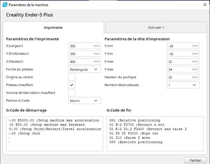

remibora Posté(e) Mai 13, 2021 Partager Posté(e) Mai 13, 2021 (modifié) j'ai un petit doute: lorsque tu envoies G0 X5 F600, est-ce que tu as bien 5mm de jeu entre la butée gauche et le chariot? Perso, je mettrais plutôt G1 X2 Y{machine_depth} ;Present print dans le Gcode de fin pour éviter de tenter le diable . Un accident est si vite arrivé Modifié (le) Mai 13, 2021 par remibora 1 Lien vers le commentaire Partager sur d’autres sites More sharing options...
PPAC Posté(e) Mai 13, 2021 Partager Posté(e) Mai 13, 2021 (modifié) Cool ! Sinon vu que tu a donc réduit la zone d'impression Sous cura, il faut peut être aussi modifier/adapter les valeurs des champ "X (largeur)" et "Y (profondeur)" dans les paramètres de l'imprimante pour avoir les "sécurité" lors du placement des objet avant découpage ... histoire que tu ne te retrouve pas a imprimer dans ces zones nouvellement devenu non utilisable ... Bonne impressions et bonne continuation ! Modifié (le) Mai 13, 2021 par PPAC Lien vers le commentaire Partager sur d’autres sites More sharing options...
Deunnis Posté(e) Mai 13, 2021 Auteur Partager Posté(e) Mai 13, 2021 Bonjour @PPAC. @remibora Je dois être à 1.5 mm de la butée après cette commande G0 X5 F600 . Ce qui doit dire que le capteur a été décalé de 3.5 mm. Effectivement pas grave pour avoir perdu un peu de zone d'impression en x. Je ne suis pas à 5mm près. Vais lancer un print ; c'est parti ! Lien vers le commentaire Partager sur d’autres sites More sharing options...
remibora Posté(e) Mai 13, 2021 Partager Posté(e) Mai 13, 2021 Désolé mais ça ne colle pas. J'ai l'impression que le décalage d'origine n'est pas pris en compte. Par sécurité, je te conseille plutôt G1 X5 Y{machine_depth} dans le gcode de fin en attendant d'éclaircir ce mystère. Peut-être qu'en plaçant le M206 X-5 après le G28 du gcode de démarrage ... Lien vers le commentaire Partager sur d’autres sites More sharing options...
Deunnis Posté(e) Mai 13, 2021 Auteur Partager Posté(e) Mai 13, 2021 (modifié) @remibora Je suis à peu près à 1.5 mm de la butée car j'ai placé cette butée à l'oeil pour que le bltouch ne touche pas la roue . C 'est peu être pour ela que ça colle pas non? Pour vérifier j'ai fais M206 X-10 puis M500 suivi de G0 X10 F600. Là je me retrouve donc a 11.5 mm de la butée. Donc c'est prit en compte je pense.? Modifié (le) Mai 13, 2021 par Deunnis Lien vers le commentaire Partager sur d’autres sites More sharing options...
remibora Posté(e) Mai 13, 2021 Partager Posté(e) Mai 13, 2021 Tu dois avoir raison, j'étais bêtement parti dans l'idée que la butée était à X=0 avant que tu n'ajoutes le BLtouch . Par contre, à cause de cette butée, la course totale X devrait être de 341.5mm, non? tu peux facilement le vérifier en plaquant la tête contre la butée de gauche et en mesurant, avec un mètre à ruban par exemple, la distance entre la droite de la tête (partie qui vient en contact avec le fin de course) et le point de détection du fin de course (pas facile, mais on est pas à 0.5mm près ) Lien vers le commentaire Partager sur d’autres sites More sharing options...

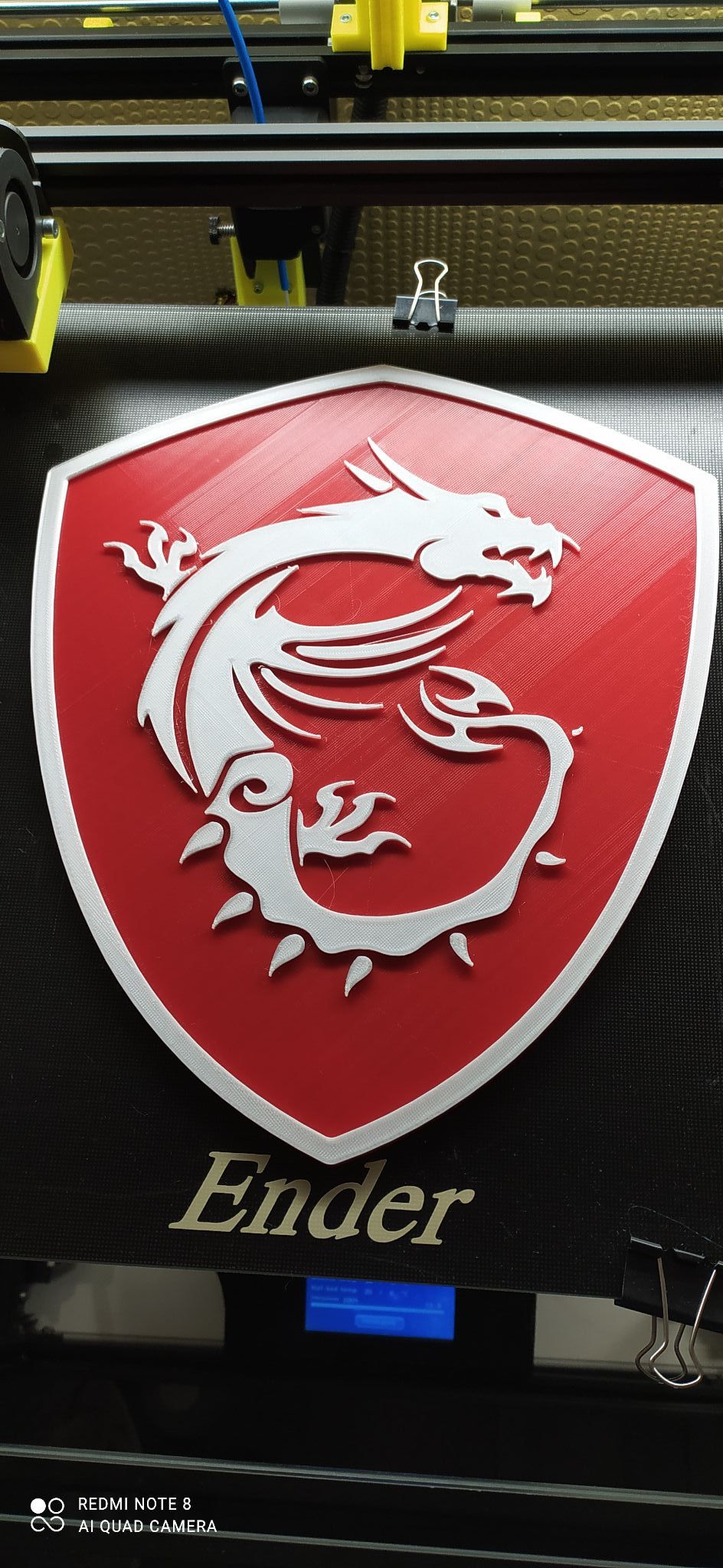

Deunnis Posté(e) Mai 13, 2021 Auteur Partager Posté(e) Mai 13, 2021 Ah @remibora...Je viens de lancer un print d'une 15aine d'heures. Je reviens vers vous demain (ou cette nuit) en ayant mesuré la course de X . Je suis revenu a un X à -5 pour le print. (M206 X-5) bon jeudi férié et merci encore. Re bonjour ; @remibora, @PPAC un ptit peu de retard mais je réponds, j'ai donc mesuré j'ai 34.7 cm. Mon print de hier ,pour mon fils le Gamer :), j'en suis pas satisfait mais je vais faire qqs test avec des prints plus petit. La vis sur l extrudeur était trop serrée, du moins je pense.(je venais de le calibrer avec ce tuto http://www.ender5.fr/pronterface-reglages/ ) bonne fin de journée Lien vers le commentaire Partager sur d’autres sites More sharing options...
PPAC Posté(e) Mai 14, 2021 Partager Posté(e) Mai 14, 2021 (modifié) Salut ! Moi je trouve cela bien comme résultat d'impression ! (mais bon je le vois pas de prés, j'ai pas de ender 3 pro et je me traîne de vielles machines caractériel ... ) Pour le tuto sont survole me dit pourquoi pas ! il y a celui là sinon Bonne continuation ! Modifié (le) Mai 14, 2021 par PPAC Lien vers le commentaire Partager sur d’autres sites More sharing options...
Deunnis Posté(e) Mai 14, 2021 Auteur Partager Posté(e) Mai 14, 2021 slt, c'est sur la ender 5 plus , l 'emblème fait 30 x 26 cm. merci ,à bientôt. @PPAC 1 Lien vers le commentaire Partager sur d’autres sites More sharing options...
