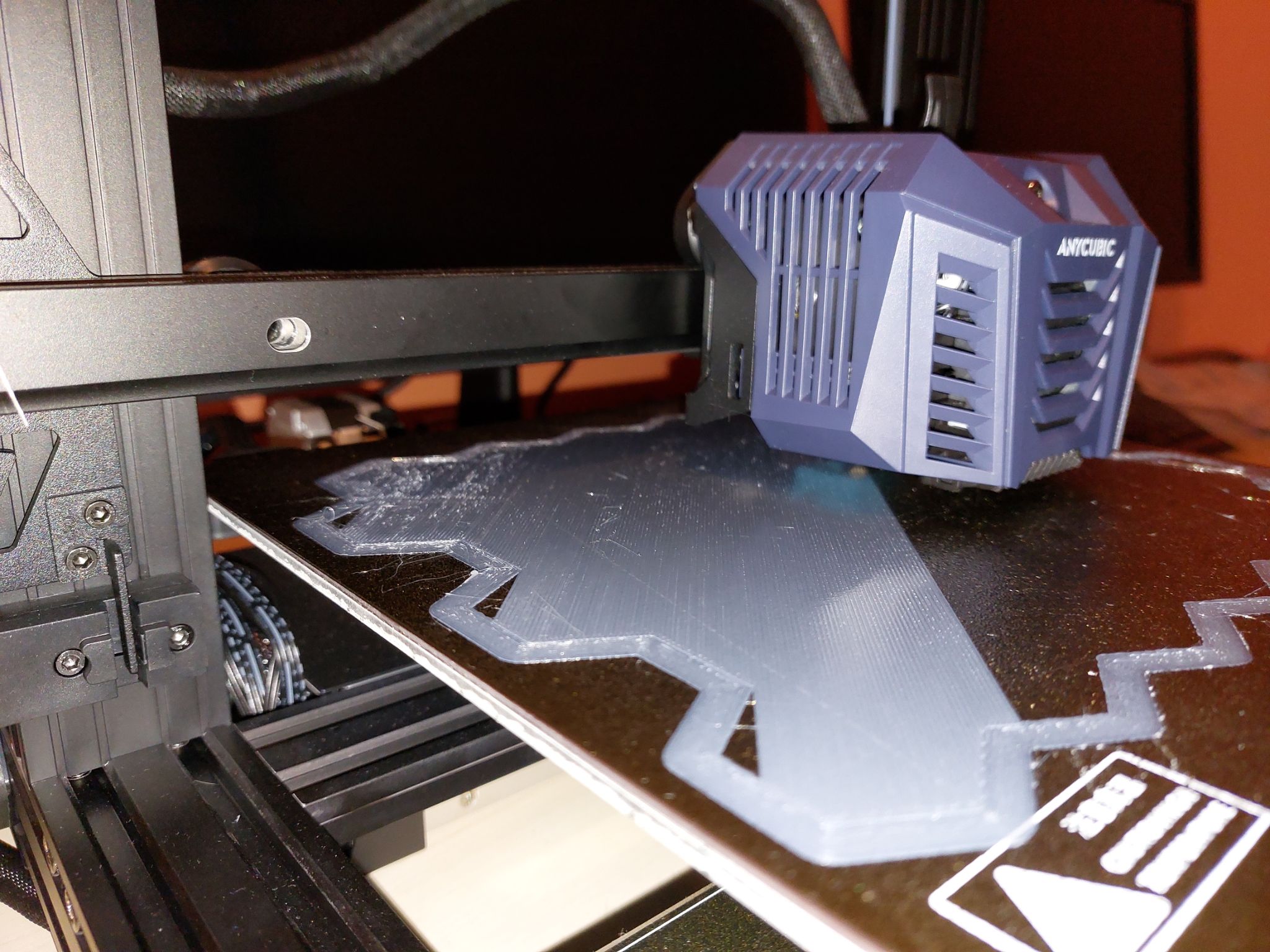

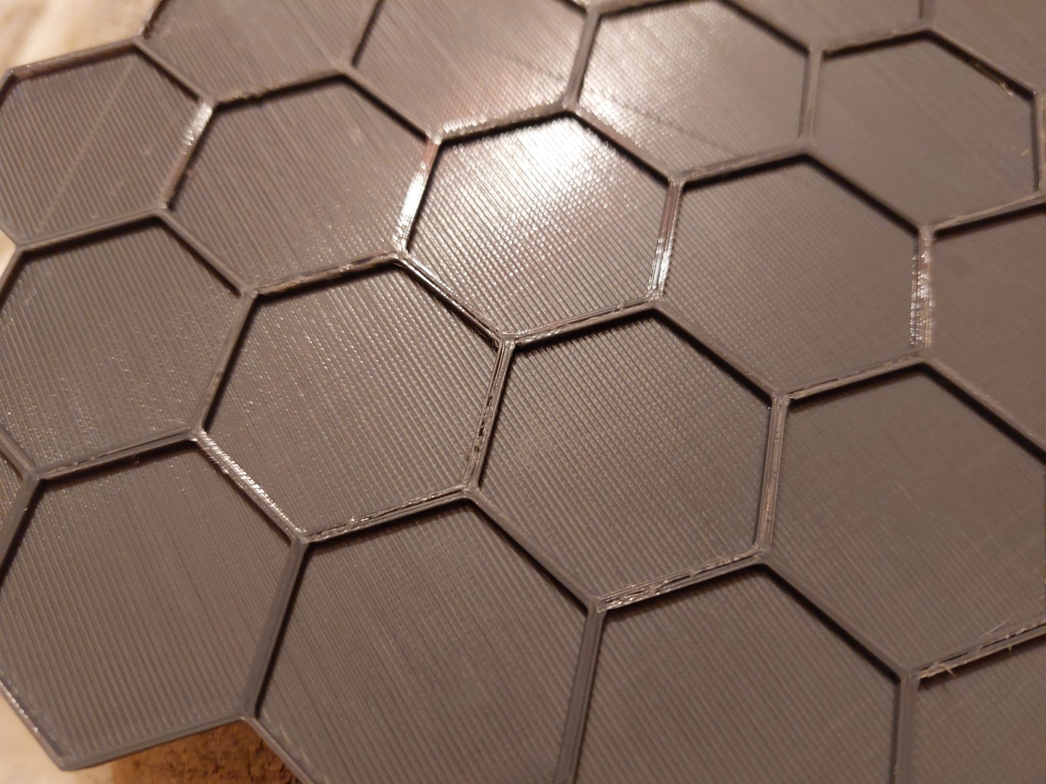

Loïc78 Posté(e) Janvier 6, 2023 Partager Posté(e) Janvier 6, 2023 Bonjour, Désolé de déterrer un vieux sujet, mais ça pourra peut-être servir à d'autres. J'ai eu le même problème que Pierrick9 avec du petg, à 240° et 30% de refroidissement, sur la première couche d'impression, problème que je n'avais pas avec du PLA. Je l'avais à peu près réglé en descendant à 220 degrés, malgré que le fournisseur préconise 230 à 250°. Cependant sur les autres couches j'avais encore des soucis, de buse qui s'encrasse, un peu de filament, et surtout des fils qui ne collent pas correctement les uns aux autres. Finalement j'ai refait un test à 245°, et j'ai observé de près comment se formaient les filaments gênants sur la première couche. En fait mon offset était mal réglé, trop bas, la matière débordait et venait se coller sur la buse, qui ensuite créait les filaments. J'ai remonté un peu mon offset, première couche nickel ! Il restera à voir si dans les couches supérieures les passages successifs se collent bien les uns aux autres. On voit sur la première photo le pb initial de filament, puis la suite qui n'en a plus. Et sur la seconde photo les problèmes de décollement qui seront peut-être résolu sur l'impression qui est en train de tourner... Lien vers le commentaire Partager sur d’autres sites More sharing options...
