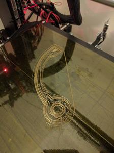

Loutre Atomic Posté(e) Juillet 8, 2016 Auteur Partager Posté(e) Juillet 8, 2016 Je viens de lancer ma première impression sur une pièce qui fait environ 100 mm de long et là un problème de décollement systématique, quand la buse se déplace elle décolle tout. J'ai essayé de ralentir la vitesse d'impression pour la première couche, de faire un brim (et c'est le brim qui se fait décoller du plateau dans ce cas là), rien n'y fait. J'ai mis du polyimide (la plaque de verre n'était pas détecté par mon capteur...) sans rien dessus, ce n'est pas suffisant ? =S Lien vers le commentaire Partager sur d’autres sites More sharing options...
Loutre Atomic Posté(e) Juillet 8, 2016 Auteur Partager Posté(e) Juillet 8, 2016 Il y a 7 heures, Orange a dit : Ton problème vient de l'écrasement pas suffisant. Est-ce que ce serait la solution ? ^^ Lien vers le commentaire Partager sur d’autres sites More sharing options...
Orange Posté(e) Juillet 8, 2016 Partager Posté(e) Juillet 8, 2016 (modifié) Les capteurs, je vais pas pouvoir t'aider. Je n'en ai pas Citation Est-ce que ce serait la solution ? ^^ Oui Modifié (le) Juillet 8, 2016 par Orange Lien vers le commentaire Partager sur d’autres sites More sharing options...
Loutre Atomic Posté(e) Juillet 8, 2016 Auteur Partager Posté(e) Juillet 8, 2016 Le capteur marche bien, c'est juste que ça se décolle tout le temps... Je retente une calibration du Z0 avec la feuille de papier, je vais être un peu plus strict. Lien vers le commentaire Partager sur d’autres sites More sharing options...
Orange Posté(e) Juillet 8, 2016 Partager Posté(e) Juillet 8, 2016 Trop haut, c'est ce que tu as eu jusqu'a maintenant comme resultat. Pas assez écraser, la tête peut emporter tout. il y a 8 minutes, Loutre Atomic a dit : quand la buse se déplace elle décolle tout Trop écraser, tu peux déchirer ton polyimide (kapton) Lien vers le commentaire Partager sur d’autres sites More sharing options...
Loutre Atomic Posté(e) Juillet 8, 2016 Auteur Partager Posté(e) Juillet 8, 2016 J'observe à la loupe, je dirais plutôt que le fil est à peine collé et qu'il est déplacé par le mouvement de la buse, il n'y a pas raclement du tout. Lien vers le commentaire Partager sur d’autres sites More sharing options...
Loutre Atomic Posté(e) Juillet 8, 2016 Auteur Partager Posté(e) Juillet 8, 2016 C'est vraiment le filament qui ne colle pas et suis le mouvement de la tête pour aller se déposer plus loin. Lien vers le commentaire Partager sur d’autres sites More sharing options...
Orange Posté(e) Juillet 8, 2016 Partager Posté(e) Juillet 8, 2016 Première couche trop haute Lien vers le commentaire Partager sur d’autres sites More sharing options...
Loutre Atomic Posté(e) Juillet 8, 2016 Auteur Partager Posté(e) Juillet 8, 2016 Donc mon Z0 papier qui est pas encore assez strict, je le refais encore ^^ Lien vers le commentaire Partager sur d’autres sites More sharing options...
