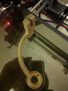

Loutre Atomic Posté(e) Juillet 10, 2016 Auteur Partager Posté(e) Juillet 10, 2016 (modifié) J'ai fini par faire un test quand même, là j'ai lancé un guide fil, fini à 00:30 ! Pour l'instant la pièce est parfaite =P Modifié (le) Juillet 10, 2016 par Loutre Atomic Lien vers le commentaire Partager sur d’autres sites More sharing options...

Loutre Atomic Posté(e) Juillet 10, 2016 Auteur Partager Posté(e) Juillet 10, 2016 (modifié) Je suis à 20 mms ^^ J'ai pas prit de risques et ça me permet de voir des défauts : - des boudins (PLA trop chaud) - un Z offset un soupçon trop bas (pas grand chose) Edit : Je posterai la photo de la pièce demain, je laisse refroidir et dodo ^^ Modifié (le) Juillet 10, 2016 par Loutre Atomic Lien vers le commentaire Partager sur d’autres sites More sharing options...
Loutre Atomic Posté(e) Juillet 11, 2016 Auteur Partager Posté(e) Juillet 11, 2016 (modifié) Impression tout juste terminé : Pièce posée : J'ai du limer un peu l'intérieur de la partie qui se fixe sur le cadre à cause de quelques boursouflures. Au final pour le Z offset j'ai mesuré l'épaisseur du brim : 0.37 ~ 0.38 mm, la première couche dans Slic3r était paramétré pour 0.35 mm. Correct ? Trop haut comme je le pensais ? ^^ Je vais modifier deux chose pour la prochaine impression (probablement le support de bobine) : température de l'extrudeur à 195°C et vitesse d'impression à 40mms. Modifié (le) Juillet 11, 2016 par Loutre Atomic Lien vers le commentaire Partager sur d’autres sites More sharing options...
Silverglade Posté(e) Juillet 11, 2016 Partager Posté(e) Juillet 11, 2016 Personnellement je suis à 188° pour la buse, trop chaud ça me fait les boursouflures Lien vers le commentaire Partager sur d’autres sites More sharing options...
Loutre Atomic Posté(e) Juillet 11, 2016 Auteur Partager Posté(e) Juillet 11, 2016 (modifié) Tester avec 5°C de moins ça suffit tu penses ? ou alors je fais 190°C directement et j'avise après ? Sur la photo on les vois à deux endroits ces boursouflures : à l'intérieur de la "pince" et sur le l'extérieur de la "pince" sur la pente. Celle à l'intérieur sont assez importantes quand même =S De plus je vais devoir utiliser des support pour l'impression de mon support à bobine, premier test avec une partie (pas très grande) flottante ! ^^ Edit : Le principe de ce support (celui que tu m'avais montré) me convient mais utilisation de supports obligé pour une des partie : http://www.thingiverse.com/thing:1244728 Peut être que celui-ci serait plus simple (moins stable ? =S) : http://www.thingiverse.com/thing:283656 Modifié (le) Juillet 11, 2016 par Loutre Atomic Lien vers le commentaire Partager sur d’autres sites More sharing options...
Silverglade Posté(e) Juillet 11, 2016 Partager Posté(e) Juillet 11, 2016 (modifié) Le second en aura pas besoin et inclus la mise en place de roulement donc hop. Pour la température tu peux directement tester à 190 il n'y a pas de risque. Il faut juste arrêter dès que tu vois si ça ne convient pas. Après c'est peut être autre chose, en général la vitesse, mais à 20mm/s ça m'étonnerait Modifié (le) Juillet 11, 2016 par Silverglade Lien vers le commentaire Partager sur d’autres sites More sharing options...
