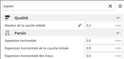

Dans IdeaMaker, on peut régler un taux d'expansion en X et Y dans le profil de l'imprimante à 0.01% près
et pour lutter contre le pied d'éléphant tu peux régler couche par couche ce qu'il faut retirer du bord externe et ajouter aux trous pour redresser le machin.
J'ai cherché dans Cura ou dans PrusaSlicer et j'ai pas trouvé d'équivalent.
Sous cura il y a une histoire d’expansion horizontal mais a faire après avoir fait un bon calibrage de X et Y

Admettons que tu imprimes deux cubes de 15 et 23mm (palmer pas cher de 25mm)
En X tu as 15.3 et 23.2
En Y tu as 14.9 et 22.9
Tu as en fait :
e + 15kX = 15.3
e + 24kX = 23.2
e + 15kY = 14.9
Système de 3 équations à 3 inconnues et là tu peux faire la part des choses entre la surépaisseur qui se corrige uniquement dans le slicer et le facteur qui se corrige en général en step/mm ou en pourcentage X et Y global dans IdeaMaker.
Si tu ne tiens pas compte de la sur-épaisseur et que tu pars du principe qu'il n'y a qu'un défaut multiplicateur ta correction ne sera bonne qu'à ta dimension de contrôle et fausse ailleurs.
Les facteurs kY et kY ne changent pas beaucoup dans le temps et suivant les matériaux (ça évoluera quand les courroies se fatiguent).
Les sur-épaisseurs changent principalement suivant le filament et la hauteur de couche.
Et les sur-épaisseurs varient sur les premières couches (pied d'éléphant).
Soit on imprime un radeau soit calibre soigneusement le décalage des premières couches.
