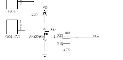

nicephore Posté(e) Juillet 7, 2016 Partager Posté(e) Juillet 7, 2016 Ha ha ha tu cherche à brancher ton servo sur la prise FAN_PWM ? C'est ça ? Lien vers le commentaire Partager sur d’autres sites More sharing options...

nicephore Posté(e) Juillet 7, 2016 Partager Posté(e) Juillet 7, 2016 OK du coups ça passera pas le PWM est sur la PIN N°2, le VCC sur la PIN N°1 et rien sur la PIN N°3. j'en connais pas plus. Lien vers le commentaire Partager sur d’autres sites More sharing options...
nicephore Posté(e) Juillet 7, 2016 Partager Posté(e) Juillet 7, 2016 (modifié) sauf essayer de mettre le VCC du servo sur le VIn (sis c'est bien du 5v) de la prise FAN_PWM, puis la PIN N°2 sur le signale du servo (câble du centre) et le GND du servo sur le GND de la carte je ne vois pas. Mais il faudra également que le signal PWM puisse couvrir la plage de ton servo. Mais je ne connais pas l'AP2302GN qui commande le signal. Modifié (le) Juillet 7, 2016 par nicephore Lien vers le commentaire Partager sur d’autres sites More sharing options...
diiity Posté(e) Juillet 7, 2016 Auteur Partager Posté(e) Juillet 7, 2016 tu veux dire que ce pin n'est pas connecté donc, il est en l'air? Lien vers le commentaire Partager sur d’autres sites More sharing options...

nicephore Posté(e) Juillet 7, 2016 Partager Posté(e) Juillet 7, 2016 Oui mais si c'est un véritable FAN_PWM il reste destiné à commander un ventilateur (augmentation / diminution de rotation) du coups je me demande si c'est possible sur ta ultimaker. Je ne sais pas je ne connais pas cette carte. Lien vers le commentaire Partager sur d’autres sites More sharing options...

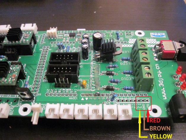

nicephore Posté(e) Juillet 7, 2016 Partager Posté(e) Juillet 7, 2016 Ou après une petite recherche (mais sans regarder plus que ça) : http://www.thingiverse.com/thing:225584 Lien vers le commentaire Partager sur d’autres sites More sharing options...
diiity Posté(e) Juillet 7, 2016 Auteur Partager Posté(e) Juillet 7, 2016 Tu as vu le lien avec la modif sur la carte? Lien vers le commentaire Partager sur d’autres sites More sharing options...
nicephore Posté(e) Juillet 7, 2016 Partager Posté(e) Juillet 7, 2016 non sans plus ... c'est à étudier. Lien vers le commentaire Partager sur d’autres sites More sharing options...
nicephore Posté(e) Juillet 7, 2016 Partager Posté(e) Juillet 7, 2016 il y a 5 minutes, nicephore a dit : Ou après une petite recherche (mais sans regarder plus que ça) : http://www.thingiverse.com/thing:225584 et là du coups nous retrouvons: #ifdef NUM_SERVOS #define SERVO0_PIN 11 #if NUM_SERVOS > 1 #define SERVO1_PIN 6 #endif #if NUM_SERVOS > 2 #define SERVO2_PIN 5 #endif #if NUM_SERVOS > 3 #define SERVO3_PIN 4 #endif #endif Mais pas vus de modif coté carte car en fait il le mets en place du min z-endstop Lien vers le commentaire Partager sur d’autres sites More sharing options...
diiity Posté(e) Juillet 7, 2016 Auteur Partager Posté(e) Juillet 7, 2016 (modifié) pas vu non plu. Je pense à u truc. Peut être qu'il n'y a rien à changer dans le marlin et que c'est simplement la soudure du servo sur la carte qui est en faites est la place d'une servo sur une ramps. Modifié (le) Juillet 7, 2016 par diiity Lien vers le commentaire Partager sur d’autres sites More sharing options...
diiity Posté(e) Juillet 7, 2016 Auteur Partager Posté(e) Juillet 7, 2016 donc la valeur 13 du marlin correspondrait à l'emplacement de la soudure sur le processeur ou la résistance r22, seulement r22 c'est pour une led Lien vers le commentaire Partager sur d’autres sites More sharing options...
nicephore Posté(e) Juillet 7, 2016 Partager Posté(e) Juillet 7, 2016 Oui regarde les images (ci-dessous), il utilise la PIN 13, GND et 5V pour commander le servo Citation 2) Wire servo. Connect it to the board (see picture) 3) Wire microswitch. Replace min z-endstop with it. Lien vers le commentaire Partager sur d’autres sites More sharing options...

diiity Posté(e) Juillet 7, 2016 Auteur Partager Posté(e) Juillet 7, 2016 j'étais justement en train de regarder ce pin 13 qui correspond à ce qu'il y a écrit dans marlin. non je n'ai pas cette carte, malheureusement Lien vers le commentaire Partager sur d’autres sites More sharing options...
diiity Posté(e) Juillet 7, 2016 Auteur Partager Posté(e) Juillet 7, 2016 la mienne est celle du lien avec les fils soudés Lien vers le commentaire Partager sur d’autres sites More sharing options...
diiity Posté(e) Juillet 7, 2016 Auteur Partager Posté(e) Juillet 7, 2016 sinon la possibilité de monter un capteur capacitif à la place du contact de l'auto level sur le Z mini Lien vers le commentaire Partager sur d’autres sites More sharing options...
nicephore Posté(e) Juillet 7, 2016 Partager Posté(e) Juillet 7, 2016 je suppose. c'est a essayer. et y-a de grandes chance que ça marche effectivement car un fin de course en end stop ou en auto-leveling ça change rien sauf les paramètres du Marlin. En fait au départ je pensais que ce PWM était fait également pour un servo et en fait non (le schéma de base le démontre bien), le Marlin parle bien d'une pin13. Lien vers le commentaire Partager sur d’autres sites More sharing options...
