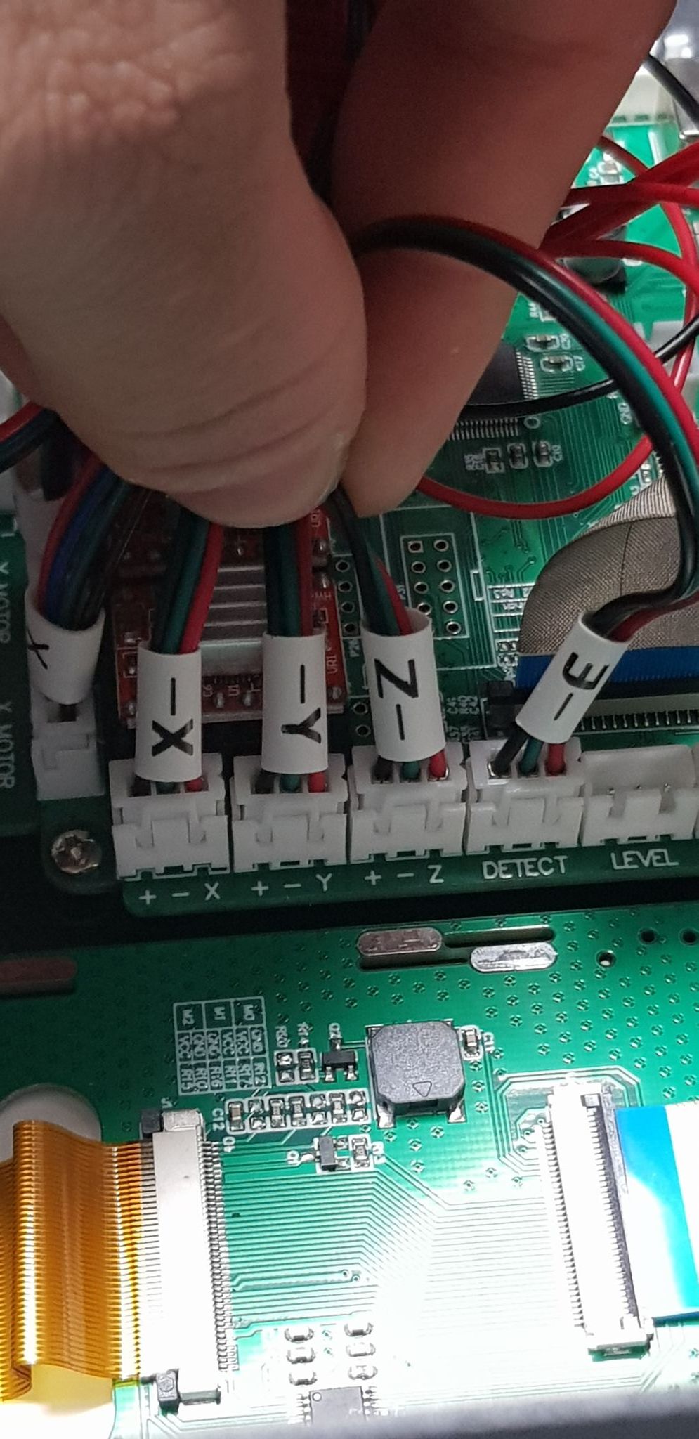

Kalindrogo45110 Posté(e) Mai 15, 2021 Auteur Partager Posté(e) Mai 15, 2021 (modifié) Oui mais dans tous les cas je n'ai pas de raspberry py, j'ai perdu le mien il y a fort longtemps pour info ma carte est une Ortur 5.3, après le changement de carte ne va pas etre simple, j'espere que les broches restent les memes ... par contre je vois deja qua la sortie SD et USB ne sont pas du tous dans le meme sens. aie aie aie je vois deja que je ne peux pas, les broches moteurs c'est 3 fils et la apparement ces des broches de deux sur la LK1 Modifié (le) Mai 15, 2021 par Kalindrogo45110 Lien vers le commentaire Partager sur d’autres sites More sharing options...
Kalindrogo45110 Posté(e) Mai 15, 2021 Auteur Partager Posté(e) Mai 15, 2021 aie aie aie je vois deja que je ne peux pas, les broches moteurs c'est 3 fils et la apparement ces des broches de deux sur la LK1 Lien vers le commentaire Partager sur d’autres sites More sharing options...
remibora Posté(e) Mai 15, 2021 Partager Posté(e) Mai 15, 2021 NON, les câbles moteurs sont en 4 fils (moteurs pas à pas bipolaires). J'ai trouvé ce sujet qui correspond à ton cas Lien vers le commentaire Partager sur d’autres sites More sharing options...

Kalindrogo45110 Posté(e) Mai 15, 2021 Auteur Partager Posté(e) Mai 15, 2021 (modifié) après je doit mal m'exprimer pardon ! Mais tu vois ici j'ai X- Y- Z- E- et ces truc à 3 broches, que je ne retrouve pas sur la photo de la carte mere LK1. Après je n'ai pas compris ton histoire de Gcode ? je suis vraiment débutant désole Modifié (le) Mai 15, 2021 par Kalindrogo45110 Lien vers le commentaire Partager sur d’autres sites More sharing options...
remibora Posté(e) Mai 15, 2021 Partager Posté(e) Mai 15, 2021 (modifié) Je comprends mieux. Ce sont les fins de course X, Y, Z et le détecteur de filament. Sur la carte de la LK1, ce sont des connecteurs 2 broches parce que les détecteurs sont des contacts sec, donc le 3ème fil ne sert à rien. Il suffit de remplacer le connecteur JST blanc 3 fils en 2 fils. Les connecteurs des moteurs sont à gauche de la photo, marqués X motor,... Modifié (le) Mai 15, 2021 par remibora Lien vers le commentaire Partager sur d’autres sites More sharing options...

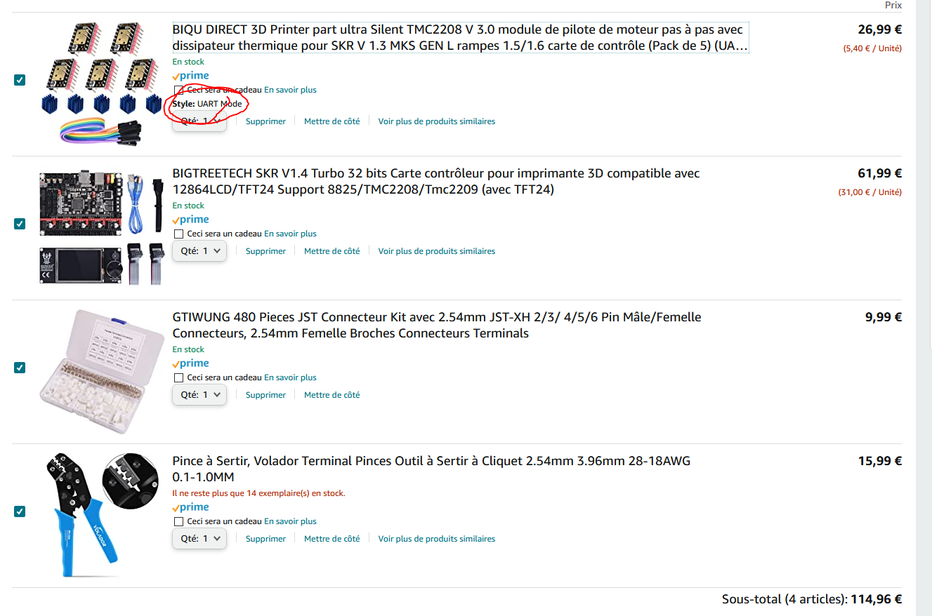

Kalindrogo45110 Posté(e) Mai 15, 2021 Auteur Partager Posté(e) Mai 15, 2021 donc je récapitule ! j'achete : https://www.amazon.fr/Carte-Originale-Imprimante-Alfawise-Électronique/dp/B07P6Z9BXY/ref=asc_df_B07P6Z9BXY/?tag=googshopfr-21&linkCode=df0&hvadid=411490012747&hvpos=&hvnetw=g&hvrand=9181667306392554201&hvpone=&hvptwo=&hvqmt=&hvdev=c&hvdvcmdl=&hvlocint=&hvlocphy=9055570&hvtargid=pla-766096211274&psc=1&tag=&ref=&adgrpid=95238321491&hvpone=&hvptwo=&hvadid=411490012747&hvpos=&hvnetw=g&hvrand=9181667306392554201&hvqmt=&hvdev=c&hvdvcmdl=&hvlocint=&hvlocphy=9055570&hvtargid=pla-766096211274 https://www.amazon.fr/LONGER-Imprimante-Tactile-Couleur-pouces/dp/B07PJR938N/ref=asc_df_B083BQJB81/?tag=&linkCode=df0&hvadid=411447789487&hvpos=&hvnetw=g&hvrand=13307991334641066452&hvpone=&hvptwo=&hvqmt=&hvdev=c&hvdvcmdl=&hvlocint=&hvlocphy=9055570&hvtargid=pla-881493034511&ref=&adgrpid=89608160876&th=1 https://www.amazon.fr/TOOHUI-Connecteur-Femelle-Connecteurs-Terminals/dp/B07PRWF4BV/ref=asc_df_B07PRWF4BV/?tag=googshopfr-21&linkCode=df0&hvadid=313717846711&hvpos=&hvnetw=g&hvrand=9453358430117211413&hvpone=&hvptwo=&hvqmt=&hvdev=c&hvdvcmdl=&hvlocint=&hvlocphy=9055570&hvtargid=pla-729096995729&psc=1&tag=&ref=&adgrpid=66434837230&hvpone=&hvptwo=&hvadid=313717846711&hvpos=&hvnetw=g&hvrand=9453358430117211413&hvqmt=&hvdev=c&hvdvcmdl=&hvlocint=&hvlocphy=9055570&hvtargid=pla-729096995729 pas besoin d'une nouvelle nappe entre l'écran et la carte ? Lien vers le commentaire Partager sur d’autres sites More sharing options...
remibora Posté(e) Mai 15, 2021 Partager Posté(e) Mai 15, 2021 (modifié) Tu vas dire que je suis pénible mais comme rien ne garantit que l'écran se monte en lieu et place de l'ancien écran, je partirais sur le combo carte + écran que j'ai indiqué précédemment, même si j'ai une préférence pour la SKR 1.4 + l'écran TFT 35 V3 + driver TMC2209 uart (turbo ou non) . Ces cartes BigTreeTech ont des drivers silencieux TMC2208. Avec la SKR1.4, ils sont amovibles (SKR1.4) TMC2209,TMC2130... les connecteurs des fins de course sont déjà en 3 broches. En plus, l'ajout d'un BLTouch sur la carte de la U20/LK1 nécessite une modif électronique (ajout d'une résistance il me semble), alors que là, tu n'auras qu"à brancher. En passant, le mode UART des drivers te permettra de changer de mode ce qui te permettra d'activer le linear advance. Si tu ajoutes une rallonge pour le port µSD car les systèmes de verrouillage de carte ont une fâcheuse tendance à lâcher, l'intégration sera plus aisée si tu ne veux pas te connecter en USB. Tu pourras disposer la carte où tu veux. L'écran 3.5" par contre va nécessiter un support spécial, mais ce sera l'occasion de nous montrer tes talents d'artiste en matière de modélisation 3D . Bien sûr les liens que j'ai mis ne sont là que pour préciser les références du matériel et ce n'est pas le même budget, sauf si tu es prêt à acheter directement en Chine. A toi de voir PS: oui, je pense qu'il faudrait ajouter la nappe de l'écran à ta liste Modifié (le) Mai 15, 2021 par remibora Lien vers le commentaire Partager sur d’autres sites More sharing options...
Kalindrogo45110 Posté(e) Mai 15, 2021 Auteur Partager Posté(e) Mai 15, 2021 bon j'ai préparé mon panier, peux tu me dire si c'est bon ? pour etre certains de tous bien commander ? après pour les branchement je reviendrai demander hein ! Tu regardera j'ai pris les drivers en UART comme tu ma dis, et sa m'arrange car ceux là sont en stock !! Lien vers le commentaire Partager sur d’autres sites More sharing options...
remibora Posté(e) Mai 15, 2021 Partager Posté(e) Mai 15, 2021 (modifié) Tu peux enlever les 2 derniers postes puisque tu as choisi la SKR1.4 turbo. Du coup, tu pourrais passer à des TMC2209 qui supportent plus de courant. Pour info, si tu ne veux pas faire de sensorless (détection de la butée de l'axe via le driver), il faudra couper/dessouder ou tordre 1 broche du driver (donc rien d'insurmontable) Bien sûr, la différence va dans ma poche, c'est ma commission ! Modifié (le) Mai 15, 2021 par remibora Lien vers le commentaire Partager sur d’autres sites More sharing options...
