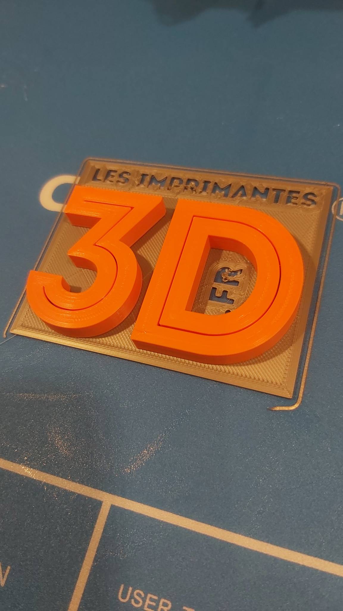

betteraves Posté(e) Mai 16, 2021 Partager Posté(e) Mai 16, 2021 Bonjour, Je souhaite imprimer un qr code (noir sur fond blanc) avec mon imprimante ender 3d pro mais je n'ai pas la possibilité de changer mon filament en cours d'impression, auriez-vous une solution ? Merci Lien vers le commentaire Partager sur d’autres sites More sharing options...
PPAC Posté(e) Mai 16, 2021 Partager Posté(e) Mai 16, 2021 (modifié) Salutation il y a plusieurs techniques ... L’idéal mettre un firmware marlin avec d'activé M600 https://marlinfw.org/docs/gcode/M600.html pour le changement de filament Après les autres solutions ne sont pas idéal ... utilise un script post traitement pour ajouter un changement a une hauteur et placer une commande g-code de pause comme G4 de qq minutes https://marlinfw.org/docs/gcode/G004.html ou editer le fichier .gcode pour rajouter cela ... il existe plusieur commande de pause mais baucoup demande d'avoir un ecran qui accepte les interaction utilisateur et cela ne fonctionne pas vraiment si l'ecran est en mode "jolie" graphique ... Pour cela tu trouvera des pistes (même si pas la même machine) avec Edit : après il y a encore d'autre trucs mais qui me semble vraiment pas pratique comme faire en deux impressions (deux fichier et bien prendre en compte que la seconde impression commence sur la 1er ...) ou alors calculer et se faire un filament avec soudure d'un autre au bon moment pour avoir le changement de couleur (là aussi pas simple de tomber juste ...) Mac Gyver aurais surement pleins d'autres trucs comme cela Modifié (le) Mai 16, 2021 par PPAC 2 Lien vers le commentaire Partager sur d’autres sites More sharing options...
DGEG09 Posté(e) Mai 20, 2021 Partager Posté(e) Mai 20, 2021 salut, ou autre possibilité: imprimer la 1er couleur, puis 2ème couleur et ensuite coller/assembler les 2 impressions... Lien vers le commentaire Partager sur d’autres sites More sharing options...
Titi78 Posté(e) Mai 20, 2021 Partager Posté(e) Mai 20, 2021 On peut aussi faire une pause à un z dans cura pour pouvoir changer le filament puis reprendre l'impression avec l'autre couleur 1 Lien vers le commentaire Partager sur d’autres sites More sharing options...
