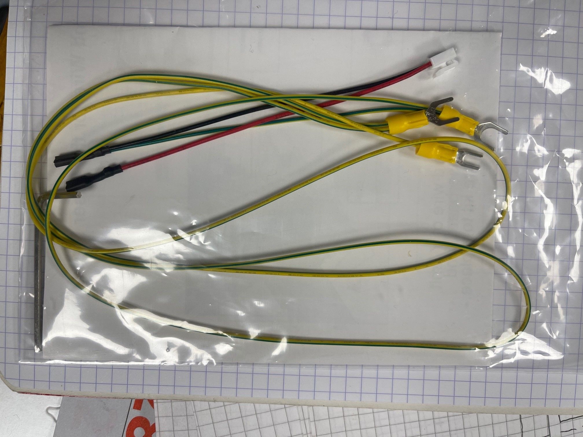

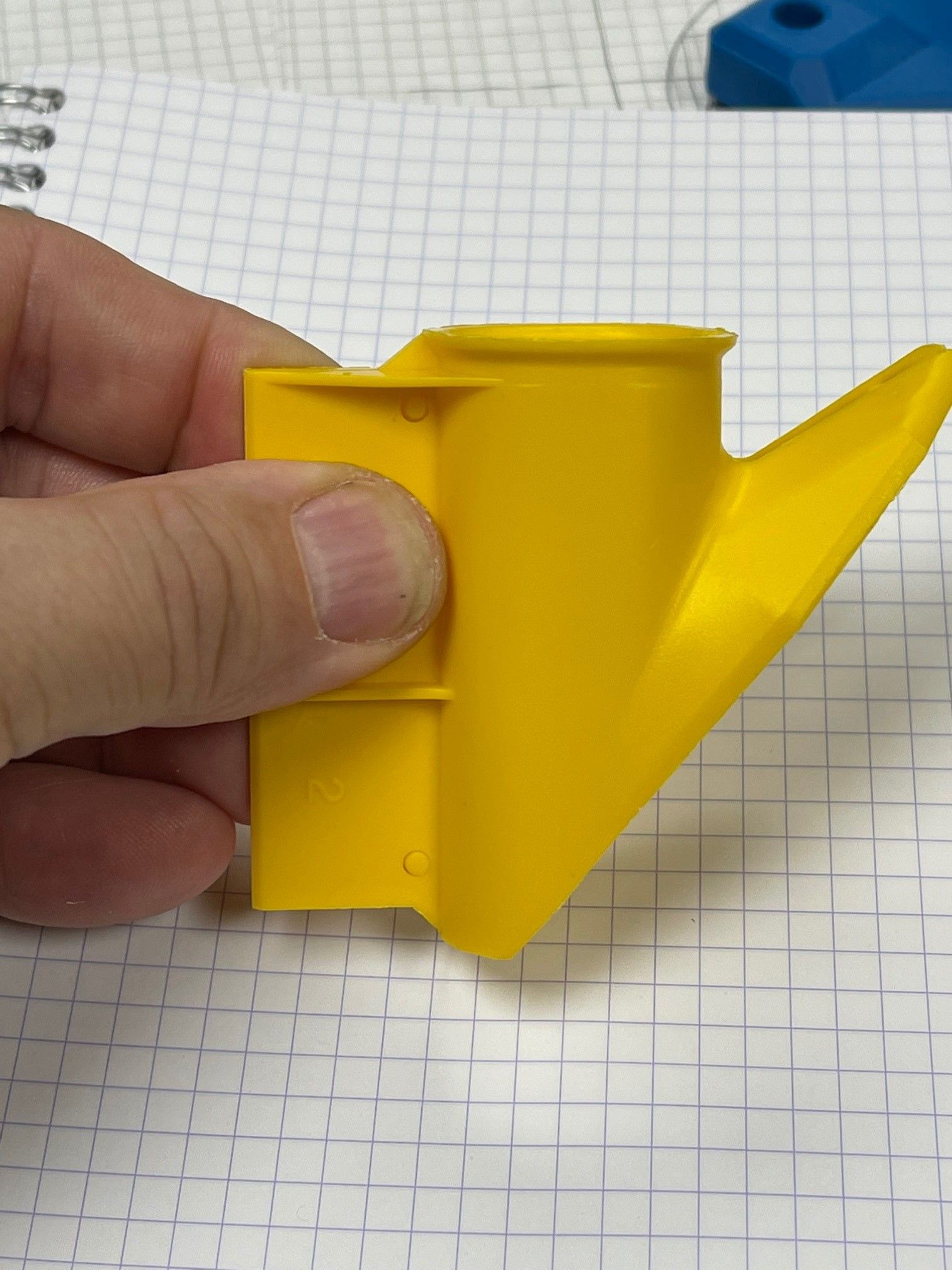

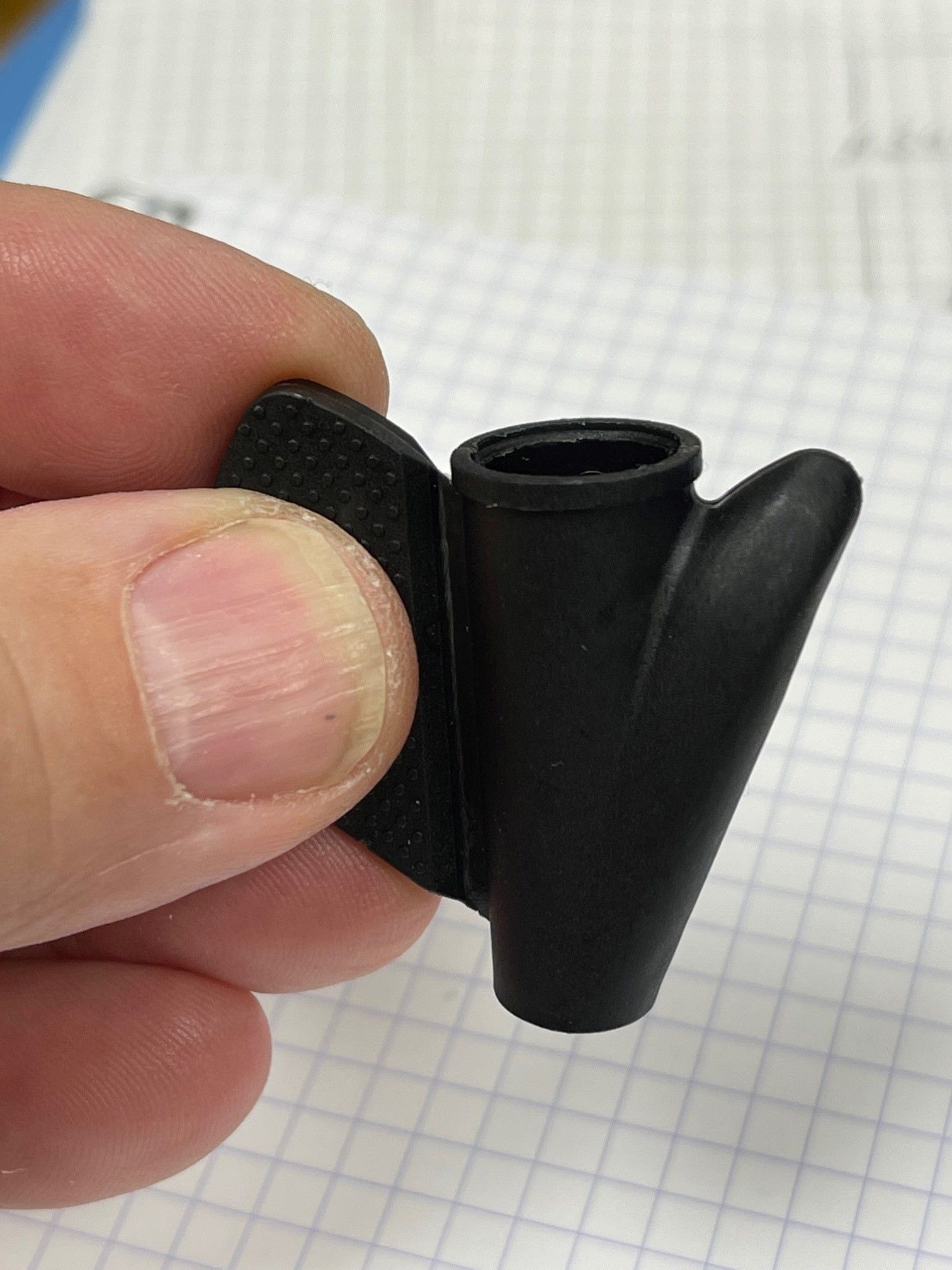

divers Posté(e) Mai 22, 2021 Auteur Partager Posté(e) Mai 22, 2021 (modifié) Merci à tous les possesseurs de laser Ortur (qui ont été dépanné sur ce forum) de m'avoir gentillement répondus. J'ai donc commandé et déjà reçu (en moins d'une semaine) le Ortur laser master 2 en 20W (5500 mW réel). Notice en Français en flashant le QR code, elle est bien détaillée. Le montage est simple, facile et très bien pensé. Il en est de même pour le câblage, il ne faut pas oublier les colliers Rilsan pour tout maintenir afin de ne pas tirer sur les connecteurs. Le seul connecteur qui n'est pas bien maintenu c'est celui du moteur de l'axe Y. C'est une fois fini que je me suis demandé pourquoi il y avait un sachet supplémentaire: Ortur a certainement constaté un souci électrique car ils ont ajouté des terres à plusieurs endroits. Donc démontage des gaines et ajout des câbles grâce au petit outil fourni : ET la, je me suis souvenu de celui que j'ai dessiné il y a plus de vingt ans pour les premières gaines de ce type arrivées en France (j'ai fait deux modèles, un de mêmes dimensions que celui de Ortur et un plus gros pour les câbles de bureaux (que de souvenirs). Il est plus pratique car il est articulé (coté doigts) donc plus facile à utiliser. Modifié (le) Mai 22, 2021 par divers Lien vers le commentaire Partager sur d’autres sites More sharing options...

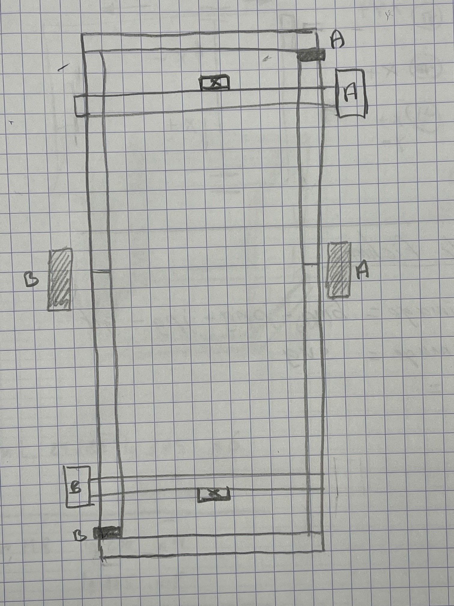

divers Posté(e) Mai 24, 2021 Auteur Partager Posté(e) Mai 24, 2021 (modifié) J'utilise LaserGRBL avec la petite extension qui intègre les boutons de pilotage directement en bas de l'écran. Je n'ai pas regardé s'il existe des logiciels plus pratiques ou plus puissant, qu'en penses-tu ? (mes impératifs sont: logiciel en Français et pas de bidouillage et de ligne de code à taper, cela ne me dérange pas de payer un logiciel s'il est efficace). Pour mes premiers tests avec le Ortur, tout fonctionne aucun problème. En photo le 20W est trop brutal (comme tu l'as précisé dans une autre discussion). J'ai commandé un autre Ortur master mais en 7W . L'idée est d'accoupler les deux châssis par le coté opposé au pupitre. D'installer les deux pupitres sur le coté afin que les câbles aient suffisamment de longueur pour faire la longueur totale. Il y a seulement les deux câbles des butées en Y a rallonger. (petit croquis à main levée, pupitres grisés A & B) L’intérêt: Chaque laser peut travailler simultanément et indépendamment sur sa surface d'origine (ou 2/3 et 1/3) et si besoin, l'un ou l'autre peut travailler sur toute la surface. C'est simple et facile à mettre en place. La liaison des profils longitudinaux est facile à réaliser et j'ajouterais un patte et tôle ép: 1mm (coté intérieur de la structure) pour éviter tout fléchissement (si cela est nécessaire). Un détail à vérifier lors de l'utilisation simultanée, les deux axes utilisant les mêmes courroies en Y, il faudra peut-être ajouter un bloqueur sur la courroie afin qu'il n'y ait pas de parasites entre les deux axes. (il serait coulissant et très facilement démontable pour l'utilisation de la surface totale). Modifié (le) Mai 24, 2021 par divers Lien vers le commentaire Partager sur d’autres sites More sharing options...
