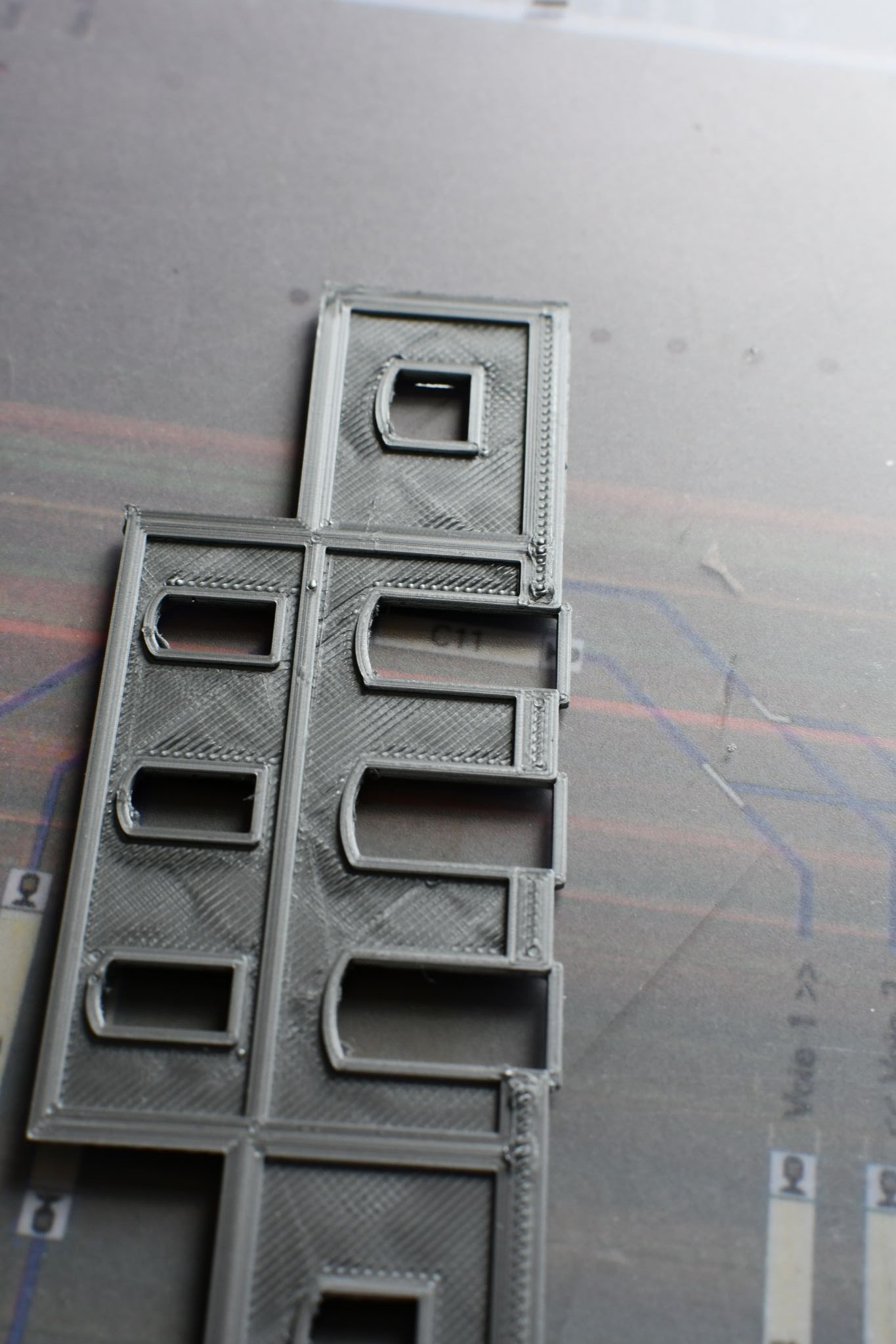

impression pas terrible malgré reglages par défaut sur fin avec Cura
Je suis en train de créer un batiment avec mon Ender 3 pro . Malgré que je sois en réglage fin sous Cura c'est pas terrible. Comment régler Cura ou l'imprimante afin de diminuer ces croisillons ? Là c'est super chiant pour poncer !!!
Merci pour vos conseils

C'est croisillons comme vous dites c'est la largeur du trait qui doit être à 0.40mm, tu pourrais passer à une buse de 0.2mm.
Quand tu te met en réglage fin c'est pour la hauteur de couche, par contre la largeur du dépôt de matière dépend du diamètre de la buse.
Ce n'est que mon avis.

Salutation ! moi je trouve qu'il y a de la sur extrusion ! non ?
a tu fait un calibrage de l'extrudeur ?
Sinon le "Activer l'étirage"/"Ironing" comme proposé par @Sidewaindeur pourquoi pas ... mais je penser que cela facilite le bouchage de la buse et/ou heatbreak mais cela n'est qu'une intuition sans preuves.

Bonjour je viens de calibrer mon extrudeur et j'avais 140,80 steps/mm et après  calibration je suis a 140 pile. Est ce que cela vous parait bien ?

Salutation !
il y a 38 minutes, Nico78 a dit :
Comme je n'ai pas de ender je ne saurais dire ... mais cela me semble cohérent et tu devais avoir une très très petit écart ...
Et donc cet effet de sur-extrusion ne devais pas venir d'un mauvais calibrage de l'extrudeur ... mes excuses ...
Si tu respecte les températures d'impression préconisé ... il faut surement modifier/adapter des paramètres d'impressions sous cura ...
Peut être le débit a légèrement de diminuer ?
Si cela ne change rien, tu peux nous mettre en P.J. un export HTML de tes paramètres cura pour des suggestion de trucs a modifier.
Tiens nous au jus et bonne continuation !
Edit :
A tu lu cela ... histoire d’être sur que tu a bien un bon montage ?

il y a 15 minutes, Sidewaindeur a dit :
Dis moi, de l'autre côté du mur ça touche pas la table ?
Parce que quand on réussit des pontages comme ça vaut mieux rien toucher.
J'ai vu que c'était du pontage sans supports, vas pas régler des trucs et des bidules alors que ta config fonctionne très bien.
Malheureusement sur un pontage je crains que l'ironing ne puisse pas marcher correctement parce que ça ne peut pas être bien plan et qu'il n'y a pas de quoi encaisser l'effort.
Ce que tu pourrais peut être faire c'est séparer les encadrements et le mur.
Ca te permettrait d'emboiter le mur dans le gros cadre et d'emboiter les fenêtres dans le mur.
Si ton plateau est bien lisse tu peux utiliser la partie du dessous en apparent et tu auras un mur lisse comme une peau de bébé.
Des murs en carton avec des découpes seraient également une bonne solution.
Qu'appelles tu pontage ? c'est imprimé à plat

il y a 7 minutes, Nico78 a dit :
Un pont, c'est quand tu imprime au dessus d'un vide, sans support... là le filament a tendance a s'affaisser...

Parfait donc si tu a un bon assemblage de la machine, et que le calibrage a était fait ... il reste les paramètres d'impression sous le trancheur.

il y a 42 minutes, Nico78 a dit :
En fait ça dépend de ton extrudeur. Si c'est celui à double entrainement du filament (BMG sans réduction, le «rouge» utilisé sur les CR10S pro, CR30, CR max, …) alors 140 est lavaleur par défaut. Si c'est l'extrudeur «classique» normalement le pas est de 93-95.
Pour en être sûr, une photo de l'extrudeur aiderait bien.
Si Cura avait dans ses réglages un type de remplissage des couches supérieures / inférieures équivalent au «monotonic» de Prusaslicer ça améliorerait l'ètat des surfaces supérieures mais malheureusement ce type de remplissage n'est pas disponible dans Cura 😞
