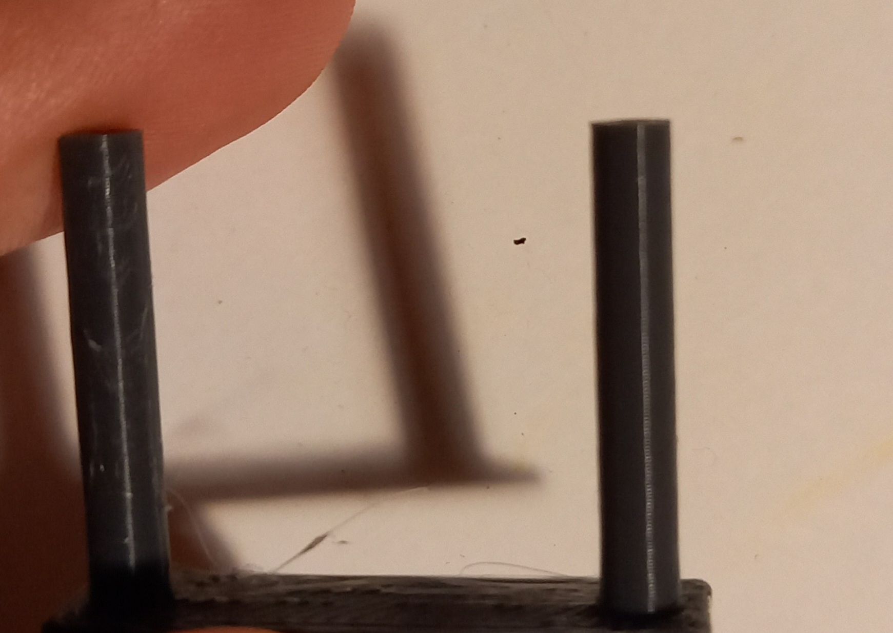

Chris_Belgium Posté(e) Mai 16, 2021 Partager Posté(e) Mai 16, 2021 (modifié) Bonjour tout le monde, Je possède un Ender 5 pro et je rencontre des soucis de "stringing" depuis le premier jour comme vous pouvez le voir sur cette photo. En gros, je peux m'en débarasser assez rapidement avec un simple briquet mais je ne pense pas que c'est le genre de rendu qu'un utilisateur peut attendre d'une Ender 5 pro. Voici certains des paramètres utilisés : Machine: Ender 5 pro Slicer: Cura 4.8.0 Firmware: Marlin 2.0.1 - v1.0.1 Filament : Vertex Nozzle heat: 200 C Bed heat: 50 C Retractation distance : 5 mm Retractation speed : 25 mm/s Supports: none Merci d'avance pour vos conseils. Cordialement, Chris Modifié (le) Mai 16, 2021 par Chris_Belgium Lien vers le commentaire Partager sur d’autres sites More sharing options...
PPAC Posté(e) Mai 16, 2021 Partager Posté(e) Mai 16, 2021 (modifié) Salutation ! Imprimer moins chaud ? 190°C, augmenter la vitesse de déplacement ? vérifier qu'il n'y a pas de jeux dans les assemblage de la tête et sur le PTFE ... voir changer le/les tube PTFE par du capricorn ... regarder les options de mode de déplacement ... A tu fait un calibrage de l'extrudeur ? a tu un débit juste comme il faut ? les guide visuel de défaut d'impression : https://www.simplify3d.com/support/print-quality-troubleshooting/https://www.grossiste3d.com/content/27-identifier-et-corriger-les-defauts-d-impressionhttps://all3dp.com/1/common-3d-printing-problems-troubleshooting-3d-printer-issues/https://rigid.ink/pages/ultimate-troubleshooting-guide/https://reprap.org/wiki/Print_Troubleshooting_Pictorial_Guidehttps://cults3d.com/fr/blog/articles/identifier-corriger-defauts-problemes-impression-3Dhttps://wiki.logre.eu/index.php/RepRap_printDoctorhttp://www.geeetech.com/blog/2016/12/troubleshooting-guide-to-19-common-3d-printing-problemspart-one/https://support.ultimaker.com/hc/en-us/sections/360003695960-3D-Printshttps://support.3dverkstan.se/article/23-a-visual-ultimaker-troubleshooting-guide Sinon, tout en bas de la liste de l'extension Cura «Settings Guide», se trouve une section «Troubleshooting». Aussi pour cela google te trouvera des solutions ! tu a le bon mot de recherche avec stringing ... Tiens nous au jus ! bonne continuation ! Modifié (le) Mai 16, 2021 par PPAC Lien vers le commentaire Partager sur d’autres sites More sharing options...

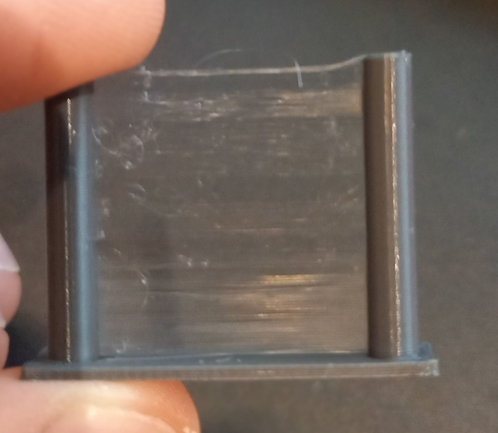

Chris_Belgium Posté(e) Mai 16, 2021 Auteur Partager Posté(e) Mai 16, 2021 Bonjour, J'ai diminué la température de la buse à 190 et augmenté la vitesse de déplacement à 110 mm/s (contre 90 auparavent). J'en ai également profité pour resserrer toute une série de boulons sur la machine (ce qui a, entre autre, fait disparaitre les couinements sur l'un des axes) et à l'endroit ou le filament rentre dans la buse. J'ai trouvé un test de stringing sur thingiverse et je note une légère amélioration. Le stringing est toujours là mais beaucoup plus fin, presque comme du fil de soie (voir photo). Je vais commencer à bidouiller les options de rétractation afin de voir si ça apporte une amélioration. Merci pour les tuyaux. Bonne soirée, Chris 1 Lien vers le commentaire Partager sur d’autres sites More sharing options...
Idealnight Posté(e) Mai 16, 2021 Partager Posté(e) Mai 16, 2021 (modifié) Attention @Sidewaindeur de bien préciser les choses quand on donne des conseils... Quand il parle de 110mm/s c'est pour la vitesse de déplacement et non l'accélération... Avant de toucher aux jerk et accélérations tu peux monter ta vitesse de déplacement encore un peu sur ma ender 3 je suis a 150mm/s. Tu peux aussi augmenter la vitesse de rétraction jusqu'à 35 (au delà pour moi le problème serait ailleurs) et ne dépasse pas 5 en distance (6 étant limite). Ensuite je pense que tu n'as pas cocher l'option de gérer les jerk et accélération via le slicer et si avec les réglages de bases tu n'arrives pas a te débarrasser du stringing alors il faudra peut-être passer par là. Modifié (le) Mai 16, 2021 par Idealnight Lien vers le commentaire Partager sur d’autres sites More sharing options...
Chris_Belgium Posté(e) Mai 16, 2021 Auteur Partager Posté(e) Mai 16, 2021 Bonsoir, Petit update: J'ai updaté mon slicer et j'utilise Cura 4.9.1 Je suis tombé sur un post reddit qui suggérait les paramètres suivants: PLA: Printing Temperature: 200 °C Bed Temperature: 60 °C Speed: 80 mm/s Travel Speed: 200mm/s Wall Speed 40 mm/s Layer height: 0.16 mm Initial Layer Height: 0.14 mm (Is this too lean? I am thinking of moving up to 0.20 mm) Initial Layer Line Width: 110% Initial Layer Flow: 150% Retraction: 6 mm @ 40 mm/s (Is this too fast for retraction? thinking of moving to 30 or 25 mm/s) Initial Layer Speed: 22 mm/s (Probably too slow - thinking of moving up to 30 mm/s) Initial Layer Travel: 60 mm/s (Does this even matter? Could I make it 100?) Initial Fan Speed: 0% Raft Speed Base 30 mm/s Je sais pas ce qui a fait la différence mais mon test de stringing est ressorti quasi nickel (voir photo). Merci pour vos conseils et bonne soirée, Chris 1 Lien vers le commentaire Partager sur d’autres sites More sharing options...
