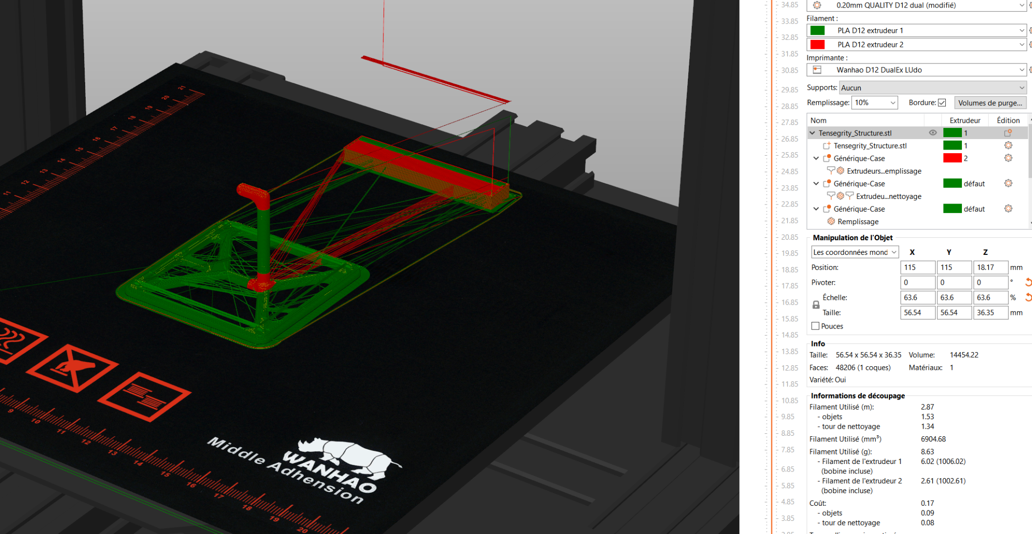

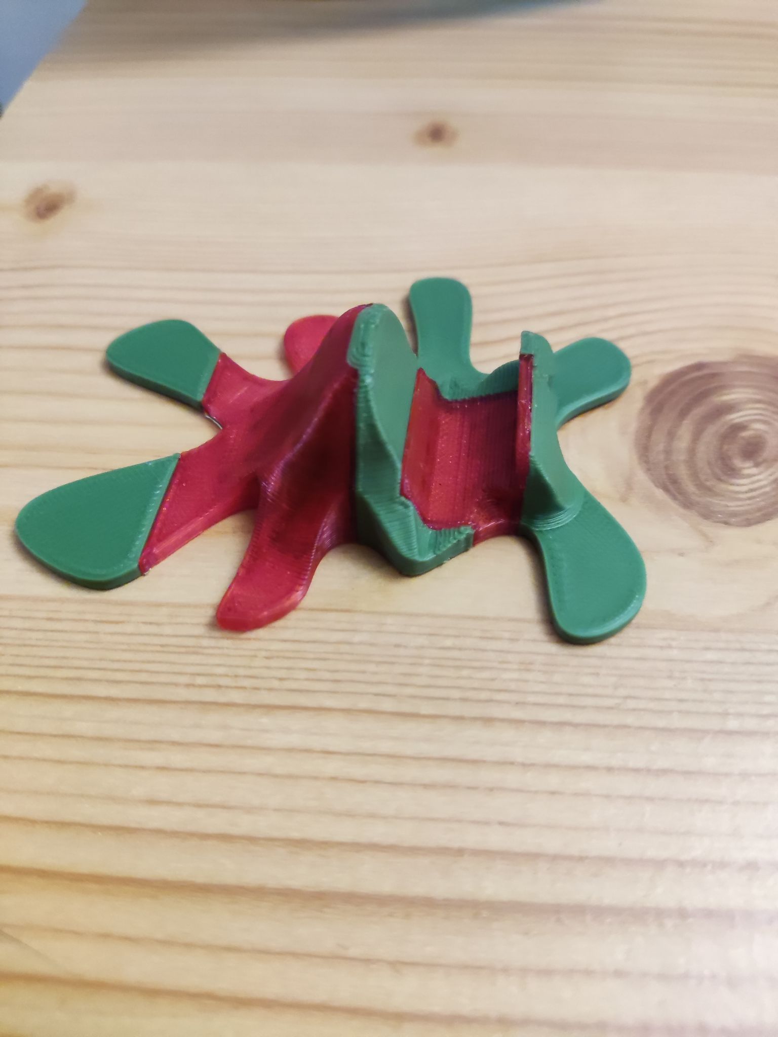

cyspak Posté(e) Mai 16, 2021 Partager Posté(e) Mai 16, 2021 (modifié) Bonjour à tous, Je me suis enfin lancé dans la mise en place de mon 2ème extruder de ma D12-230 dual. Après avoir fait le calibrage de celui-ci, j'ai commencé à paramétrer le multi-extruder dans PrusaSlicer. Je me suis aidé des données dans le profil dual de Cura et de la vidéo de KaminoKGY (https://www.youtube.com/watch?v=c4lRJRpiBKo&list=PLEOdIoEXAelBeYN811IZNzORitCPdCiHG&index=4&t=1467s). Je ne suis pas du tout calé sur l'édition des gcodes, et je vais devoir retravailler celui de Cura car c'est la cata... Il fait une extrusion dans le vide et ca embarque le pâté dans la buse quand ca démarre l'impression. Bref si quelqu'un à startGcode bien fait je suis preneur. Mais ce n'est pas mon problème principal qui concerne plutôt le changement d'extrudeur. J'ai commencé par pousser le filament du second extrudeur jusqu'à ce que ca s'écoule et j'ai fait ce start G-code pour l'imprimante ou je purge pour repartir l'extrudeur 1 : M83 ; extruder relative mode M104 S120 ; set temporary nozzle temp to prevent oozing during homing and auto bed leveling M140 S[first_layer_bed_temperature] ; set final bed temp G4 S10 ; allow partial nozzle warmup M104 S[first_layer_temperature] ; set final nozzle temp M190 S[first_layer_bed_temperature] ; wait for bed temp to stabilize M109 S[first_layer_temperature] ; wait for nozzle temp to stabilize M107 G28 X0 Y0 G28 Z0 G1 Z20.0 F300 G1 X0 Y30 F800 G1 F300 T1 G92 E0 G1 F700 E-80 T0 G92 E0 G1 F200 E100 G1 F700 E-80 G92 E0 G1 X0 Y0 F800 G28 X0 Y0 G28 Z0 G1 F M117 Là ca se purge bien ca enchaine sur le start-Gcode de l'extrudeur 1 : T0 G92 E0 G1 F1000 E80 G92 E0 M104 S Et mon impression démarre correctement en commençant la tour de purge (du coup est-ce utile de purger 100 mm dans le start-gcode ?) end-Gcode de l'extrudeur 1 : G92 E0 G1 F800 E-5 G1 F2400 X230 Y200 G1 F3000 E-75 G92 E0 G90 Changement de couche avec l'extrudeur 2 : start-Gcode de l'extrudeur 2 T1 G92 E0 G1 F1000 E80 G92 E0 M104 S end-Gcode de l'extrudeur 2 : G92 E0 G1 F800 E-5 G1 F2400 X230 Y200 G1 F3000 E-75 G92 E0 G90 Mais au changement d'outils, j'ai le filament qui n'avance pas assez. Je suis censé l'avoir fait reculer de 80 dans le start-gcode de l'imprimante, et avancé de 80 dans start-Gcode de l'extrudeur 2 mais le filament est à bien à 10 mm de la buse. Je ne comprends pas d'où vient ce décalage. J'ai donc essayé sur Cura, et là tout se passe bien. Si quelqu'un pouvait m'éclairer... Merci d'avance. Modifié (le) Mai 16, 2021 par cyspak 1 Lien vers le commentaire Partager sur d’autres sites More sharing options...

cyspak Posté(e) Mai 16, 2021 Auteur Partager Posté(e) Mai 16, 2021 Il y a 23 heures, chacha007 a dit : Autrement tu as peut être déjà vu ceci, profil prusa en lien sur la page en mono et dual pour la D12 230, le gars obtient des jolis prints en dual :https://www.youtube.com/watch?v=qtEu51g69uo Pour la suite, je ne sais pas... Je viens d'importer ces profils et en effet ca se passe bien mieux. Finalement je pense que PrusaSlicer fait très bien le boulot tout seul et il n'y avait pas besoin de personnaliser les start/end gcode de chaque extrudeur. Je suis en train de finaliser mon impression et je vois déjà que je vais devoir ajuster un peu les volumes de purge mais c'est top ! Merci beaucoup pour le lien ! Merci aussi pour le start gcode je vais regarder cela après. J'ai le coefficient multiplicateur à revoir aussi mais je vais pouvoir enfin profiter du dual ! Merci à vous. 1 Lien vers le commentaire Partager sur d’autres sites More sharing options...

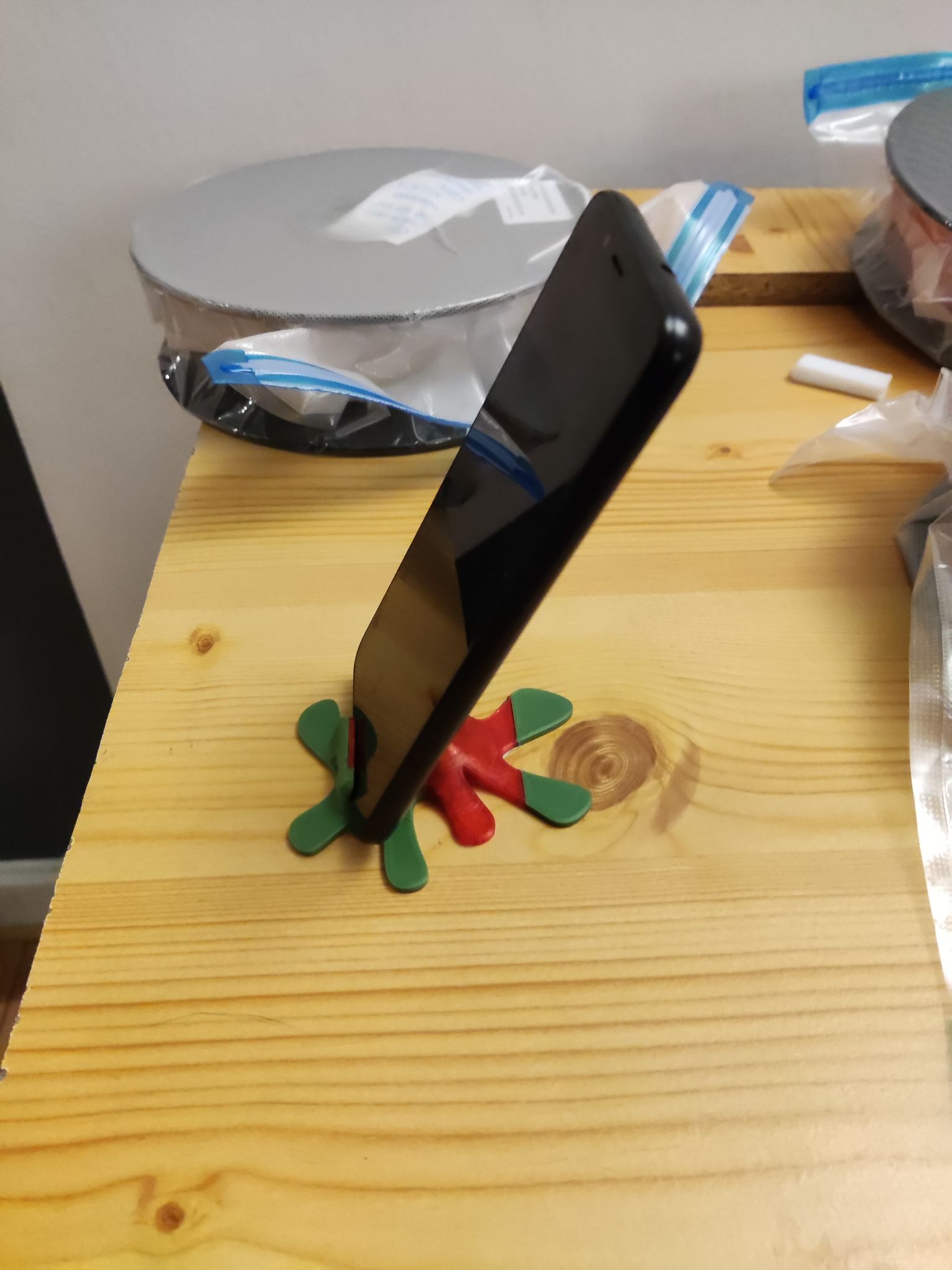

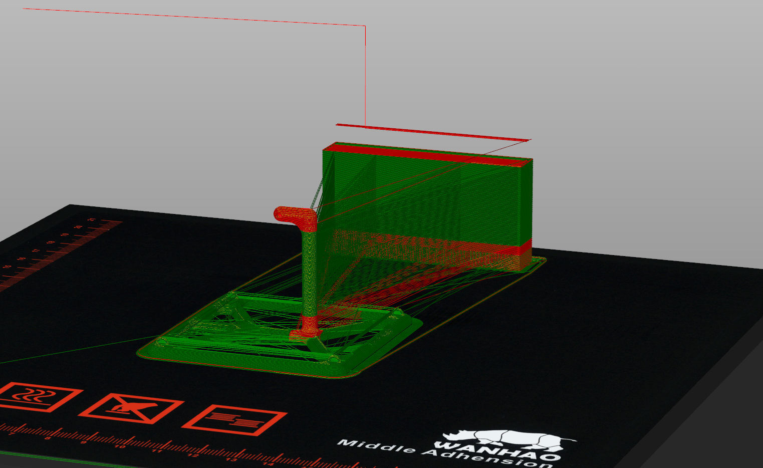

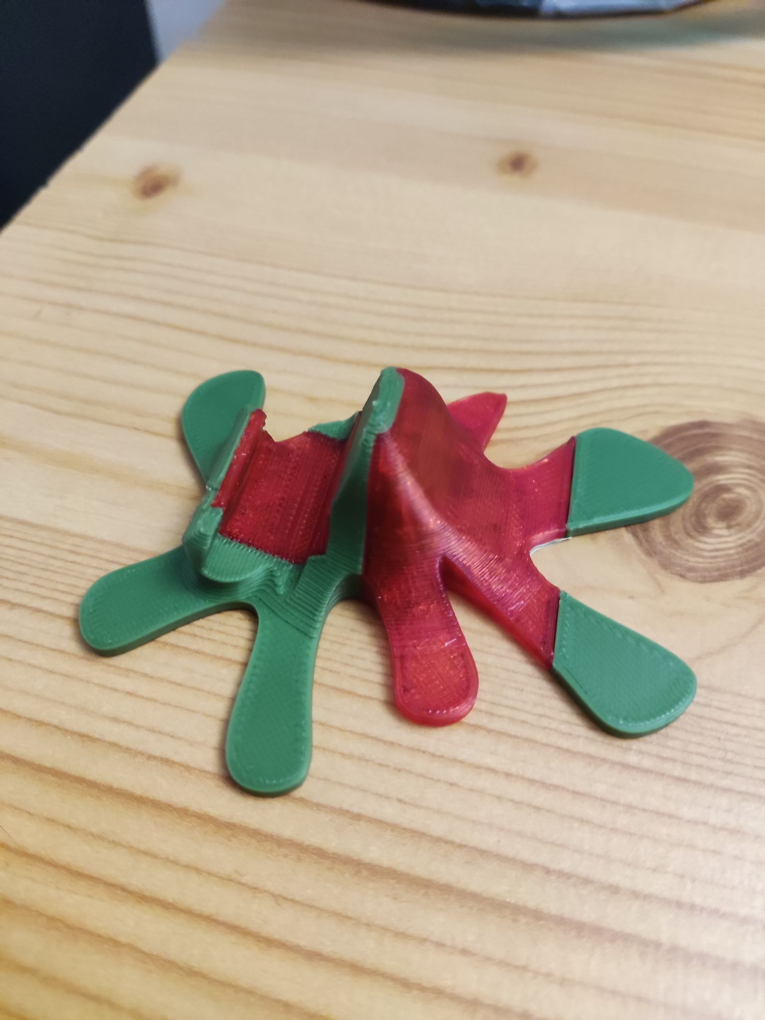

landaisd Posté(e) Mai 21, 2021 Partager Posté(e) Mai 21, 2021 (modifié) Le 16/05/2021 at 16:49, cyspak a dit : Bonjour à tous, Je me suis enfin lancé dans la mise en place de mon 2ème extruder de ma D12-230 dual. Après avoir fait le calibrage de celui-ci, j'ai commencé à paramétrer le multi-extruder dans PrusaSlicer. Je me suis aidé des données dans le profil dual de Cura et de la vidéo de KaminoKGY (https://www.youtube.com/watch?v=c4lRJRpiBKo&list=PLEOdIoEXAelBeYN811IZNzORitCPdCiHG&index=4&t=1467s). Je ne suis pas du tout calé sur l'édition des gcodes, et je vais devoir retravailler celui de Cura car c'est la cata... Il fait une extrusion dans le vide et ca embarque le pâté dans la buse quand ca démarre l'impression. Bref si quelqu'un à startGcode bien fait je suis preneur. Mais ce n'est pas mon problème principal qui concerne plutôt le changement d'extrudeur. J'ai commencé par pousser le filament du second extrudeur jusqu'à ce que ca s'écoule et j'ai fait ce start G-code pour l'imprimante ou je purge pour repartir l'extrudeur 1 : M83 ; extruder relative mode M104 S120 ; set temporary nozzle temp to prevent oozing during homing and auto bed leveling M140 S[first_layer_bed_temperature] ; set final bed temp G4 S10 ; allow partial nozzle warmup M104 S[first_layer_temperature] ; set final nozzle temp M190 S[first_layer_bed_temperature] ; wait for bed temp to stabilize M109 S[first_layer_temperature] ; wait for nozzle temp to stabilize M107 G28 X0 Y0 G28 Z0 G1 Z20.0 F300 G1 X0 Y30 F800 G1 F300 T1 G92 E0 G1 F700 E-80 T0 G92 E0 G1 F200 E100 G1 F700 E-80 G92 E0 G1 X0 Y0 F800 G28 X0 Y0 G28 Z0 G1 F M117 Là ca se purge bien ca enchaine sur le start-Gcode de l'extrudeur 1 : T0 G92 E0 G1 F1000 E80 G92 E0 M104 S Et mon impression démarre correctement en commençant la tour de purge (du coup est-ce utile de purger 100 mm dans le start-gcode ?) end-Gcode de l'extrudeur 1 : G92 E0 G1 F800 E-5 G1 F2400 X230 Y200 G1 F3000 E-75 G92 E0 G90 Changement de couche avec l'extrudeur 2 : start-Gcode de l'extrudeur 2 T1 G92 E0 G1 F1000 E80 G92 E0 M104 S end-Gcode de l'extrudeur 2 : G92 E0 G1 F800 E-5 G1 F2400 X230 Y200 G1 F3000 E-75 G92 E0 G90 Mais au changement d'outils, j'ai le filament qui n'avance pas assez. Je suis censé l'avoir fait reculer de 80 dans le start-gcode de l'imprimante, et avancé de 80 dans start-Gcode de l'extrudeur 2 mais le filament est à bien à 10 mm de la buse. Je ne comprends pas d'où vient ce décalage. J'ai donc essayé sur Cura, et là tout se passe bien. Si quelqu'un pouvait m'éclairer... Merci d'avance. salut le pro dual color, J'ai testé 3 vidéos de youtubeurs, et celle qui m'a permis d'avoir des réultats corrects est celle de Ludo. la première dont tu parles a été un échec total comme toi, les extrudeurs faisaient n'importe quoi. Mais il y a une chose que je n'arrive pas encore à comprendre c'est pourquoi le g-code généré envoie des M900 K0 en continu, alors que j'ai des filaments avec des K mesurés qui n'ont pas la même valeur. Je découvre petit à petit. ma deuxième impression, avec des modificateurs de couleurs (sous prusa), sur les mêmes couches, en qualité moyenne (0.24). c'était un peu un stress test car il y avait bcp de purges pour des toutes petites couches (surtout au sommet), mais je suis content de mon support de smartphone (non, je ne suis pas portugais, le choix des couleurs est un hasard) Modifié (le) Mai 22, 2021 par landaisd 1 Lien vers le commentaire Partager sur d’autres sites More sharing options...

Kachidoki Posté(e) Mai 22, 2021 Partager Posté(e) Mai 22, 2021 Salut, Ce n'est pas une purge à proprement parler, c'est le déchargement du filament. A la base c'est pour faire le ramming du MMU2, afin d'avoir une pointe de filament de la bonne forme pour être extraite par le mécanisme. 1 1 Lien vers le commentaire Partager sur d’autres sites More sharing options...
cyspak Posté(e) Mai 22, 2021 Auteur Partager Posté(e) Mai 22, 2021 Il y a 15 heures, landaisd a dit : salut le pro dual color, J'ai testé 3 vidéos de youtubeurs, et celle qui m'a permis d'avoir des réultats corrects est celle de Ludo. la première dont tu parles a été un échec total comme toi, les extrudeurs faisaient n'importe quoi. Mais il y a une chose que je n'arrive pas encore à comprendre c'est pourquoi le g-code généré envoie des M900 K0 en continu, alors que j'ai des filaments avec des K mesurés qui n'ont pas la même valeur. Déjà non je ne suis pas un pro du tout... On est d'accord là-dessus, les réglages de KaminoKGY ne passe pas du tout mais c'est peut-être ok avec D12-300 qu'il utilisait... En effet c'est curieux ce M900 K0 ! Du coup il faudrait peut-être le forcer dans les changements d'outils, je ne sais pas trop. Je regarderais cela dès que je pourrais refaire du dual color car là j'attends une autre longueur de capricorn pour le second extrudeur. Voici l'explication : https://github.com/prusa3d/PrusaSlicer/issues/2770 Si je comprends bien il faut les remettre dans le start G-code au niveau du filament. 1 1 Lien vers le commentaire Partager sur d’autres sites More sharing options...
landaisd Posté(e) Mai 22, 2021 Partager Posté(e) Mai 22, 2021 (modifié) Il y a 6 heures, Kachidoki a dit : Salut, Ce n'est pas une purge à proprement parler, c'est le déchargement du filament. A la base c'est pour faire le ramming du MMU2, afin d'avoir une pointe de filament de la bonne forme pour être extraite par le mécanisme. J'ai testé et à la fin il éjecte en effet du filament tête relevée (le filament se dépose en spirale sur le plateau du coup). Je vais regarder comment le supprimer dans prusa. Il y a 2 heures, cyspak a dit : Voici l'explication : https://github.com/prusa3d/PrusaSlicer/issues/2770 Si je comprends bien il faut les remettre dans le start G-code au niveau du filament. Merci beaucoup d'avoir trouvé, c'est exactement ça. Dans mon g-code le K n'a pas l'air d'être réactivé (je nesuis pas un pro du g-code n on plus) et je n'ai aucun g-code de filament. je vais devoir en rajouter a priori EDIT : j'ai mis le bon K pour chaque filament, c'est beaucoup mieux ! merci les gars Modifié (le) Mai 22, 2021 par landaisd 1 Lien vers le commentaire Partager sur d’autres sites More sharing options...
