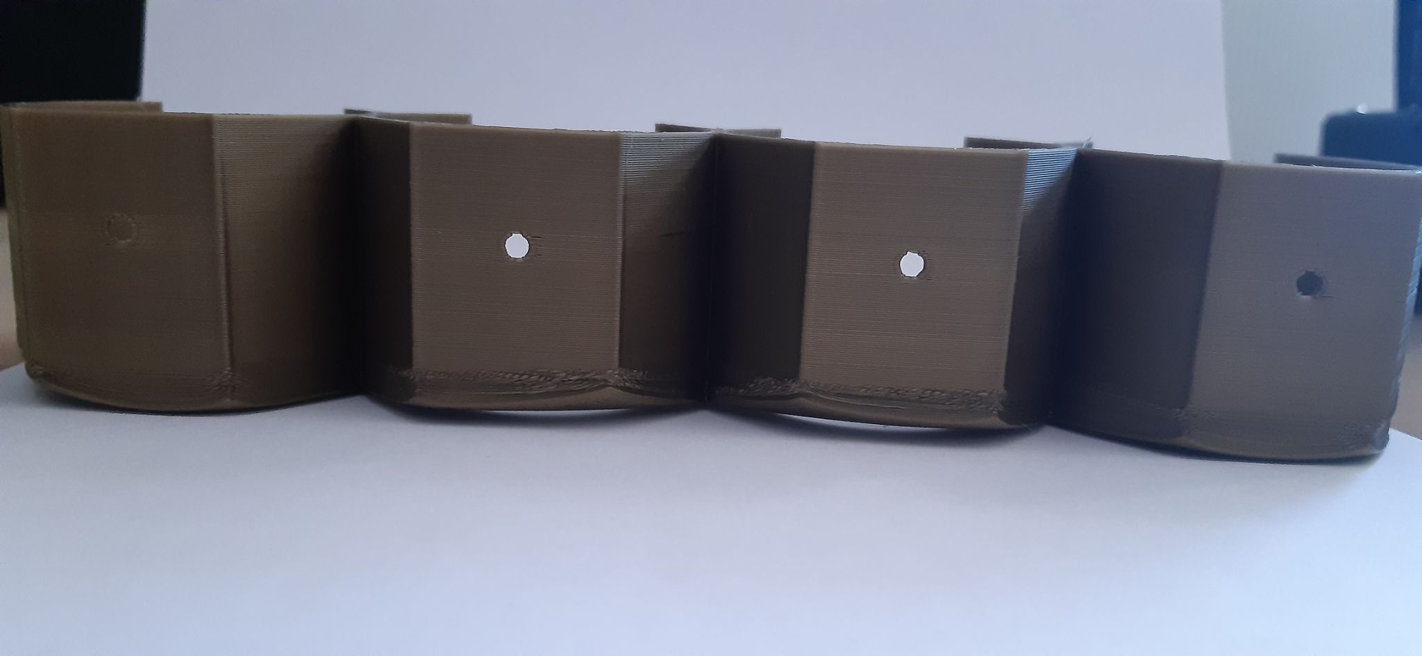

Takase Posté(e) Mai 16, 2021 Partager Posté(e) Mai 16, 2021 Salut salut ! Désolé si la question a déjà été posée, mais ça fait un petit moment que mes impressions font ça (voir photo) et j'arrive pas trop à trouver la source du problème. Pour information, la première couche n'a aucun souci visible, puis ça part en cacahuète plus tard. J'ai déjà essayé d'augmenter la chaleur du lit et de régler le plateau comme il faut, mais rien ne change (changer de bobine ne règle pas le souci d'ailleurs). Ducoup si vous avez des idées/astuces je suis preneur Lien vers le commentaire Partager sur d’autres sites More sharing options...
PPAC Posté(e) Mai 16, 2021 Partager Posté(e) Mai 16, 2021 (modifié) Salutation ! Du warping / gauchissement dû a un défaut d'adhérence ? tu utilise quoi pour nettoyer ? ou a un réglage de la distance buse/plateau a corriger ou a un débit ou une température d'impression de la couche initial a augmenter ou a une température du plateau inadapté ! pas plus de 60°C pour du PLA sinon il reste trop mou... L'utilisation d'une bordure peut réduire le truc ... A tu fait un calibrage de l'extrudeur ? a tu un débit juste comme il faut ? les guide visuel de défaut d'impression : https://www.simplify3d.com/support/print-quality-troubleshooting/https://www.grossiste3d.com/content/27-identifier-et-corriger-les-defauts-d-impressionhttps://all3dp.com/1/common-3d-printing-problems-troubleshooting-3d-printer-issues/https://rigid.ink/pages/ultimate-troubleshooting-guide/https://reprap.org/wiki/Print_Troubleshooting_Pictorial_Guidehttps://cults3d.com/fr/blog/articles/identifier-corriger-defauts-problemes-impression-3Dhttps://wiki.logre.eu/index.php/RepRap_printDoctorhttp://www.geeetech.com/blog/2016/12/troubleshooting-guide-to-19-common-3d-printing-problemspart-one/https://support.ultimaker.com/hc/en-us/sections/360003695960-3D-Printshttps://support.3dverkstan.se/article/23-a-visual-ultimaker-troubleshooting-guide Sinon, tout en bas de la liste de l'extension Cura «Settings Guide», se trouve une section «Troubleshooting». Aussi pour cela google te trouvera des solutions ! tu a le bon mot de recherche avec warping ... Tiens nous au jus ! bonne continuation ! Modifié (le) Mai 16, 2021 par PPAC 1 Lien vers le commentaire Partager sur d’autres sites More sharing options...
