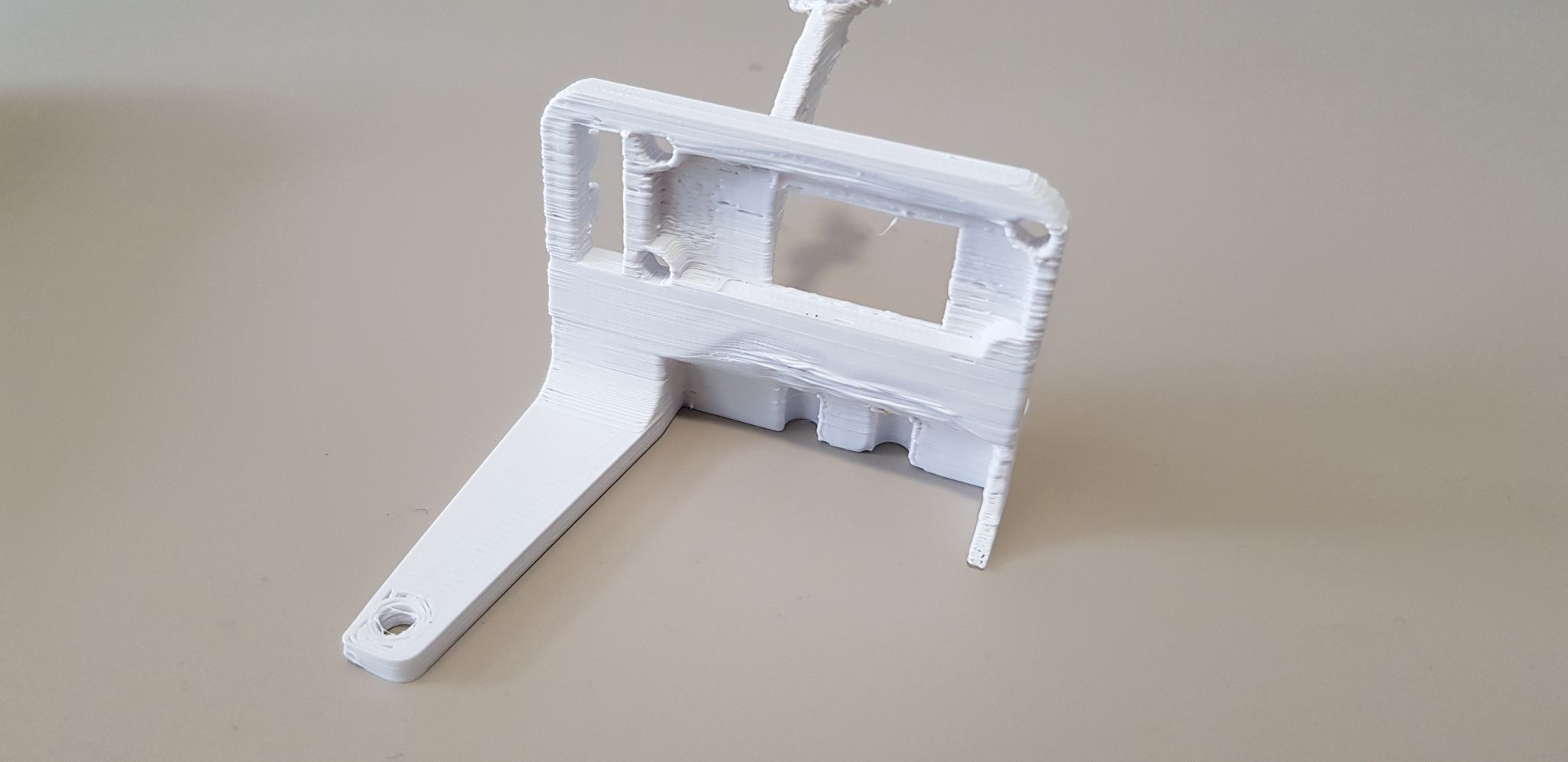

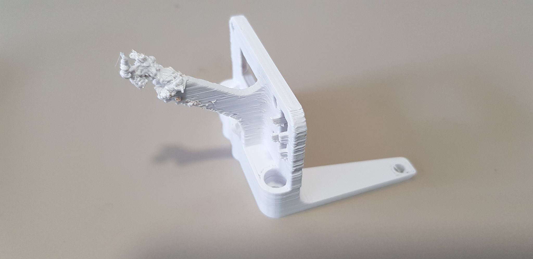

guibo Posté(e) Mai 17, 2021 Partager Posté(e) Mai 17, 2021 (modifié) salut, Je tente d'imprimer des pieces en ABS et je suis confronté à des soucis des que cela devient de petite partie, ou que la piece prends de la hauteur. Je n'arrive pas à en trouver la raison.... La piece adhere bien au bed aucun souci, mais cela fait n'importe quoi sur les parties hautes ou fines, on dirait que l'ABS est encore 'mou' ce qui fait que cela déplace lorsque la couche suivante se dépose... c'est galere ! Anycubic Mega S / buse 224° / bed : 96° / Fan off / vitesse: 60mm/s / Enclos fermé donc pas de différence de température (~33°) des conseils ? merci Modifié (le) Mai 17, 2021 par guibo Lien vers le commentaire Partager sur d’autres sites More sharing options...
Kachidoki Posté(e) Mai 17, 2021 Partager Posté(e) Mai 17, 2021 Salut, Imprime la pièce en double ou ajoute une tour de même hauteur, en les éloignant un peu sur le plateau. Ca permet de laisser refroidir un côté pendant que l'autre s'imprime. 1 Lien vers le commentaire Partager sur d’autres sites More sharing options...
guibo Posté(e) Mai 17, 2021 Auteur Partager Posté(e) Mai 17, 2021 il y a 3 minutes, Kachidoki a dit : Salut, Imprime la pièce en double ou ajoute une tour de même hauteur, en les éloignant un peu sur le plateau. Ca permet de laisser refroidir un côté pendant que l'autre s'imprime. Merci, il faut que je tente cela... ou alors j'imprime trop vite? baisser la vitesse permet de laisser l'abs se refroidir un peu plus? mais bon sur les parties fines ca va etre le meme probleme je pense... Lien vers le commentaire Partager sur d’autres sites More sharing options...
Kachidoki Posté(e) Mai 17, 2021 Partager Posté(e) Mai 17, 2021 En effet ça ne suffit pas, la buse très chaude va rester à proximité du plastique nouvellement déposé, qui ne pourra pas refroidir correctement. Dans certains cas extrêmes j'apporte une très légère ventilation, 20% max, mais ça amène d'autres problèmes. Il y a aussi la technique du draft shield (bouclier), à l'origine prévu pour aider contre les courants d'air et maintenir la pièce au chaud avec un effet cheminée de la chaleur du plateau. Ca peut aider de la même manière (refroidissement de la pièce pendant l'impression du shield), comme ça peut être contre-productif (température globale de la pièce plus chaude). C'est vraiment au cas par cas. 1 Lien vers le commentaire Partager sur d’autres sites More sharing options...

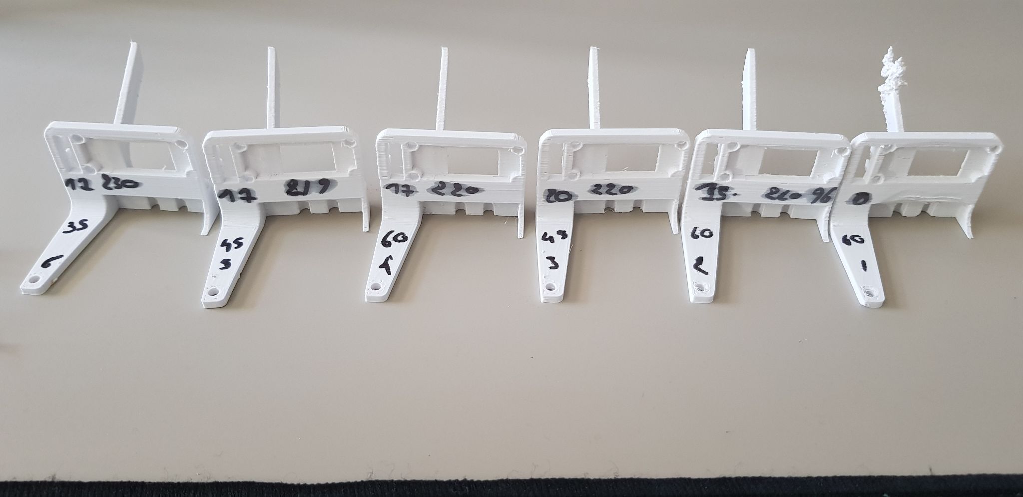

guibo Posté(e) Mai 17, 2021 Auteur Partager Posté(e) Mai 17, 2021 Impression meme vitesse, mais avec ventilation à 15%. Il ya du progres c'est certain, mais cela reste fondu comme effet, et mon flow est ok (en PLA en tout cas). Je vais tester à 20% avec vitesse à 45mm/s J'ai fait pas mal de tests, et la vitesse joue beaucoup, il me faut un flux d'air, et une témpérature pas trop élévée pour la buse. Je tente une autre piece en 219° / 40mm/s pour voir, cela semble etre un bon compromis. J'ai pas testé le PETG, mais je pense que vu la complexité de l'ABS comparé au PLA je vais pas tarder à utiliser ma bobine de noire PETG 1 Lien vers le commentaire Partager sur d’autres sites More sharing options...
Kachidoki Posté(e) Mai 17, 2021 Partager Posté(e) Mai 17, 2021 De toute façon l'ABS c'est has been. Le PETG est plus facile à imprimer c'est sûr, mais il est aussi sujet à ce problème de ramollissement sur les petites surfaces. Il n'y a que le PLA qui est avantagé dans ce cas de figure car il peut s'imprimer "froid" et avec la ventilation au taquet. Lien vers le commentaire Partager sur d’autres sites More sharing options...
guibo Posté(e) Mai 17, 2021 Auteur Partager Posté(e) Mai 17, 2021 (modifié) il y a 49 minutes, Sidewaindeur a dit : 219° en ABS ? C'est trop peu. A mon avis faudrait que tu ailles au minimum à 245, 255 serait bien. oui cela parait peu, mais au final c'est plutot bon en 40mm/s . Pourquoi je devrais monter plus ? il est donné pour 220-260 https://www.amazon.fr/gp/product/B07FQ93Y6N/ref=ppx_yo_dt_b_search_asin_title?ie=UTF8&psc=1 Modifié (le) Mai 17, 2021 par guibo Lien vers le commentaire Partager sur d’autres sites More sharing options...
Kachidoki Posté(e) Mai 18, 2021 Partager Posté(e) Mai 18, 2021 C'est vrai que je n'avais pas percuté sur la température. En effet, traditionnellement on utilise toujours la fourchette la plus haute possible pour avoir la meilleure cohésion des couches, au détriment de l'esthétique. Mais il est tout a fait possible d'utiliser la fourchette basse pour une meilleure esthétique, au détriment de la cohésion des couches. Ta pièce semble être d'ordre mécanique, du coup j'aurais plutôt privilégié une haute température, en utilisant la technique des clones (deux pièces éloignées et imprimées en même temps). Lien vers le commentaire Partager sur d’autres sites More sharing options...

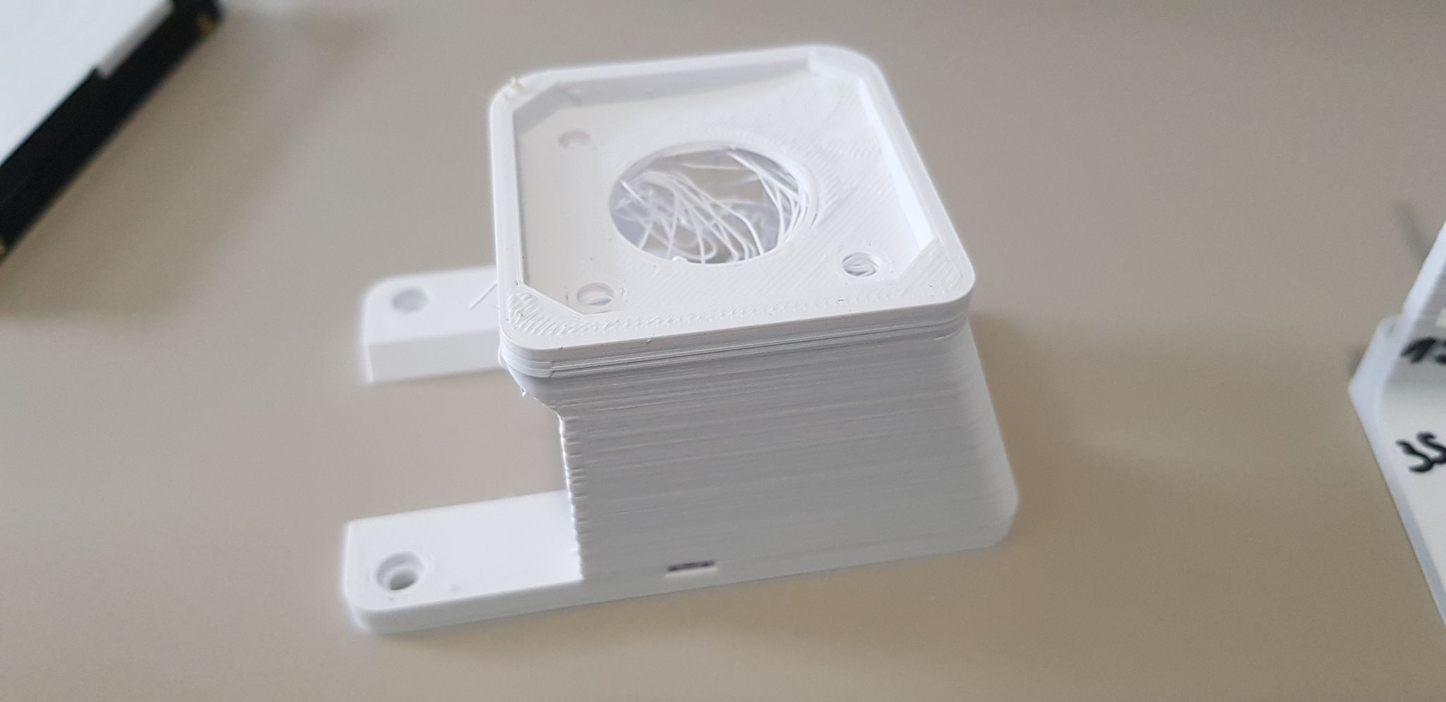

guibo Posté(e) Mai 18, 2021 Auteur Partager Posté(e) Mai 18, 2021 (modifié) Ok merci pour les conseils ! OIui c'est une piece pour monter un direct drive sur ma Mega S histoire de tester j'ai lancé une impression en 245° / 45mm/s avec un fan à 18%. Je vais bien voir le résultat. Ci-dessous en 220° / 40 mm/s à 18% fan (bon j'ai oublié de mettre un support....) : Modifié (le) Mai 18, 2021 par guibo Lien vers le commentaire Partager sur d’autres sites More sharing options...

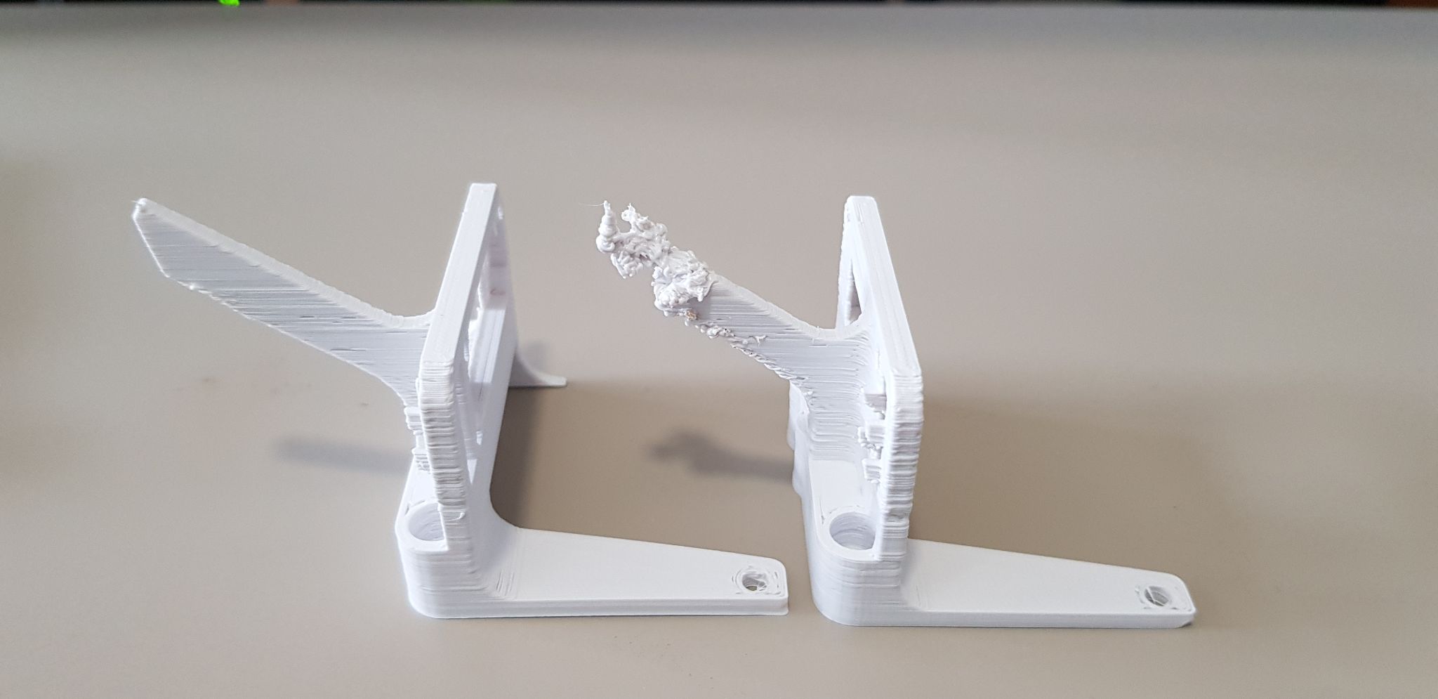

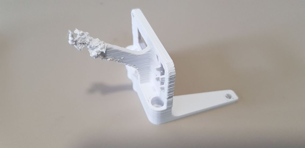

guibo Posté(e) Mai 18, 2021 Auteur Partager Posté(e) Mai 18, 2021 (modifié) Pas beau du tout 245, j'ai des ondulations que je n'ai pas à 220. Au niveau test de résistance je dirais que c'est assez identique entre les 2 températures, ca casse avec la meme force (la partie en bas à gauche et mon test de casse en tirant dessus, et j'ai un infill de 20%, mais la piece finale aura 30% et un wall plus épais. Je tente à 230° / 47mm/s , je me rapproche petit à petit d'un truc pas mal. J'ai corrigé les supports aussi. J'ai imprimé des cubes vides et des tours de retract, mais au final je trouve qu'une piece est plus parlante pour comparer meme si cela mange un peu plus de filament et c'est plus long. Modifié (le) Mai 18, 2021 par guibo Lien vers le commentaire Partager sur d’autres sites More sharing options...
Kachidoki Posté(e) Mai 18, 2021 Partager Posté(e) Mai 18, 2021 Je pense que les ondulations sont plutôt dues à un yoyo de la température, si le PID est réglé pour 200°C avec la ventilation à 100% (PLA), à 245°C et très peu de ventilation et sans chaussette silicone, il y a des chances qu'il ne s'en sorte plus. 1 Lien vers le commentaire Partager sur d’autres sites More sharing options...

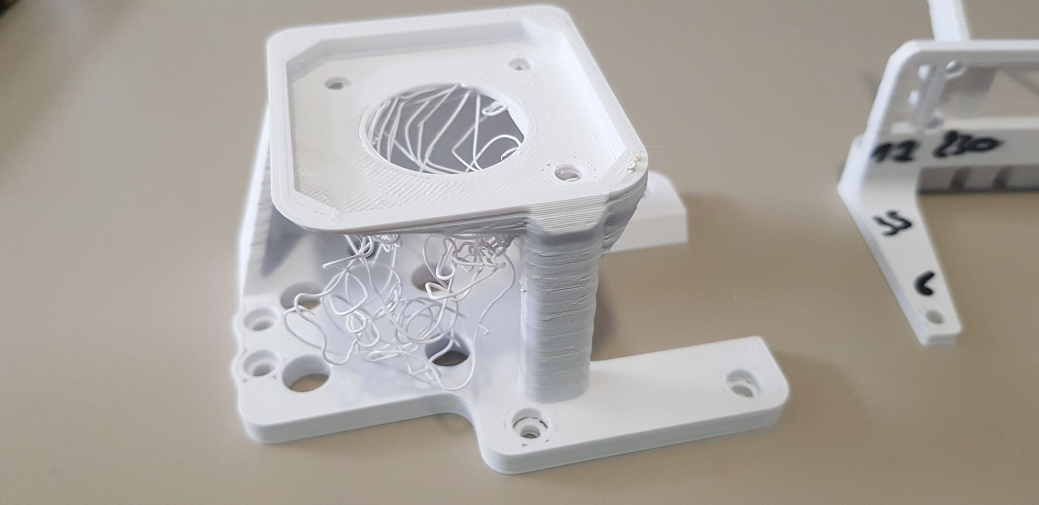

guibo Posté(e) Mai 18, 2021 Auteur Partager Posté(e) Mai 18, 2021 (modifié) hmmm, je n'ai pas cela en PLA, j'ai des surfaces de wall super lisse et propre je trouve, ci-joint un test en PLA (test des accelerations, dnoc paroit ultra fine) et pas une seule ondulation... J'ai une chaussette silicone sur ma buse. il y a 30 minutes, Sidewaindeur a dit : Juste pour rigoler... Mets voit ta pièce à côté de la vis sans fin en Z Je parie que les ondulations collent au pas de ta vis sans fin en Z. Si tu as immobilisé la vis sans fin en Z laisses la blobloter pour que les guidages puissent guider comme il faut. Tu peux envoyer deux trois photos de la partie Z de ton imprimante ? oui j'ai un anti-zooble sur l'axe Z. il m'a permis de régler quelques soucis justement. Une partie d'un support imprimé à 220°C, on ne voit aucune ondulation dessus: Modifié (le) Mai 18, 2021 par guibo Lien vers le commentaire Partager sur d’autres sites More sharing options...
guibo Posté(e) Mai 18, 2021 Auteur Partager Posté(e) Mai 18, 2021 (modifié) Merci pour la vidéo, très intéressant. Je suis en PID, avec un mofset dédié pour le BED, je suis en firmware Marlin custom. J'ai calibré le PID du Bed et la Buse, mais pas récement il est vrai, je vais le refaire. Je suis en ultrabase (donc en verre), mais je n'ai pas isolé dessous, donc il est possible que j'ai des variations de température du Bed. En tout cas merci à vous 2 de répondre et proposer des pistes pour corriger ces problemes, c'est top ! Voici la piece, c'est sur ce n'est pas magnifique, mais c'est résitant et ca va faire le job pour mon direct drive ! J'imprime toutes les autres comme cela 232°C / 48mm/s / 18% fan Impression d'un cube pour calibrer le flow, de 0.4mm, et c'est plutot bon comme résultat : 50mm/s / 232°C / 20% fan Modifié (le) Mai 18, 2021 par guibo Lien vers le commentaire Partager sur d’autres sites More sharing options...
