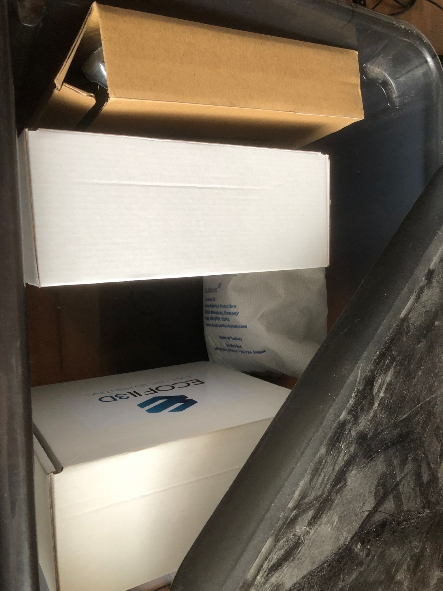

izo Posté(e) Mai 19, 2021 Auteur Partager Posté(e) Mai 19, 2021 je suis dans les 100 m² de sous sol donc ca va etre compliqué, ha moin que je fasse un enclosure, assez grand, dans lequel je maitrise temperature et humidité ca marche bien ce genre de chose ? https://www.amazon.fr/stockage-filament-dimprimante-filaments-limpression/dp/B08PBNY62S Lien vers le commentaire Partager sur d’autres sites More sharing options...
Parade Posté(e) Mai 19, 2021 Partager Posté(e) Mai 19, 2021 (modifié) Déjà il y a une erreur de fond quand on parle de la Prusa MK3S+, j'y avais pensé mais je l'ai exclue parce que le cahier des charges de @izo comprend cette demande zone d'impression assez grande => Ça exclue la Prusa MK3S+ Cette imprimante ne remplit pas les demandes de izo Pour l'humidité il y a une solution qui évite de chercher à assécher l'air d'une pièce de 100m2 (soit environ 270m3) Il suffit d'une boîte étanche et d'un sachet absorbeur d'humidité industriel (comme les petits qu'on trouve partout mais de 1kg) Là on passe de 270m3 à 40cm*15cm*15cm = 0,009m3 à assécher, on a divisé le problème par 30.000 ! On voit s'il faut changer le sac de sels dessicants s'ils changent de couleur (chez moi ça fait un an et ça n'a pas commencé à changer de couleur) : Modifié (le) Mai 19, 2021 par Parade Lien vers le commentaire Partager sur d’autres sites More sharing options...

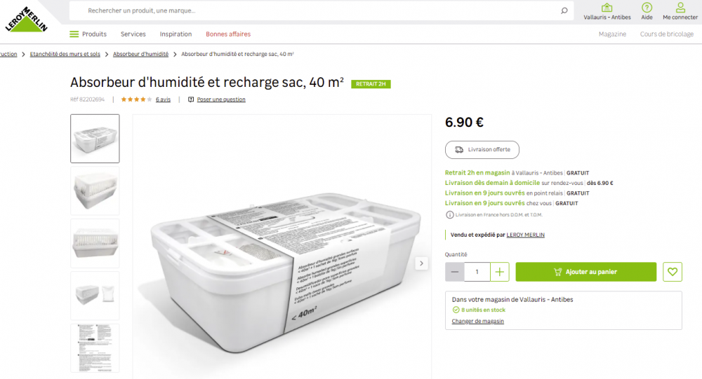

Vector Posté(e) Mai 19, 2021 Partager Posté(e) Mai 19, 2021 (modifié) il y a 42 minutes, Sidewaindeur a dit : 3 ou 4 absorbeurs d'humidité ça devrait le faire. https://www.mon-droguiste.com/absorbeur-humidite.html Un peu moins cher, chez Leroy Merlin : Révélation Modifié (le) Mai 19, 2021 par Vector Lien vers le commentaire Partager sur d’autres sites More sharing options...
