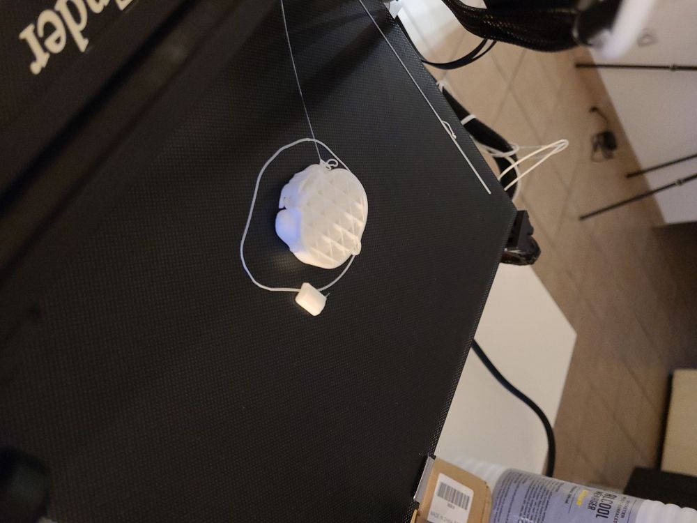

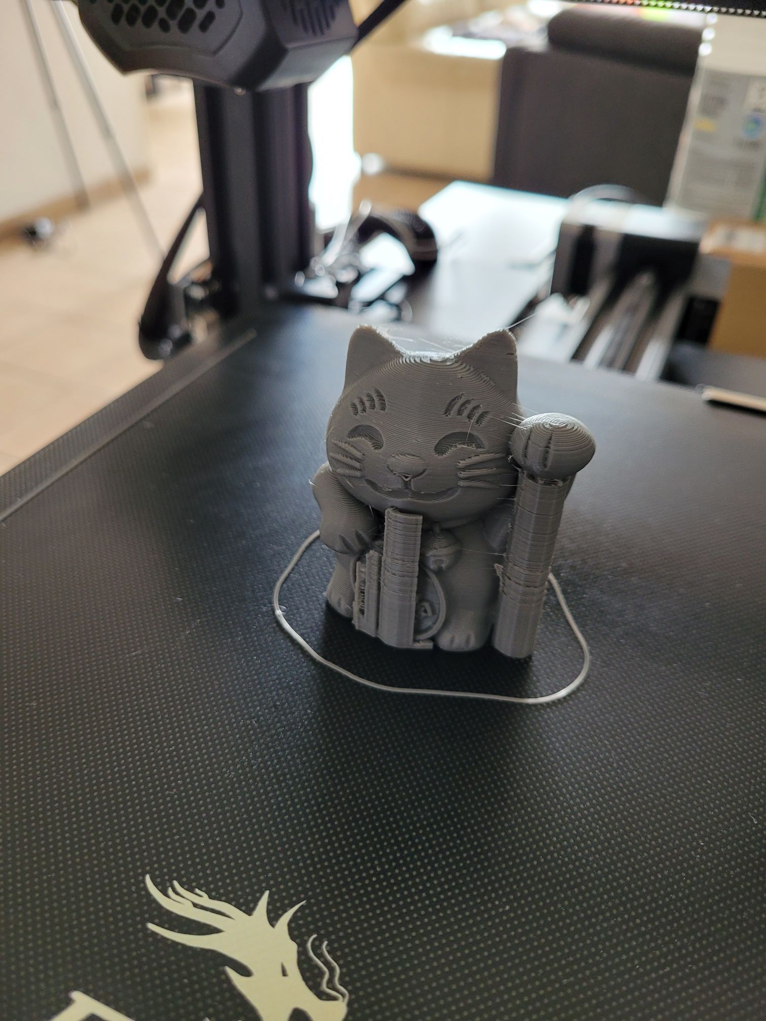

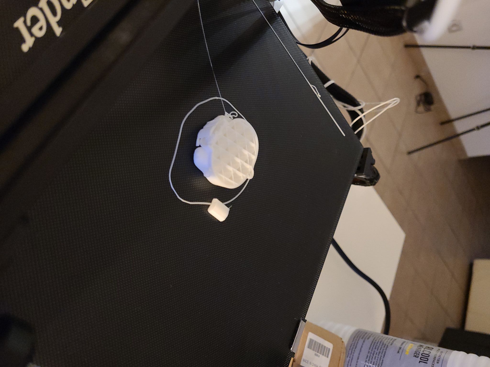

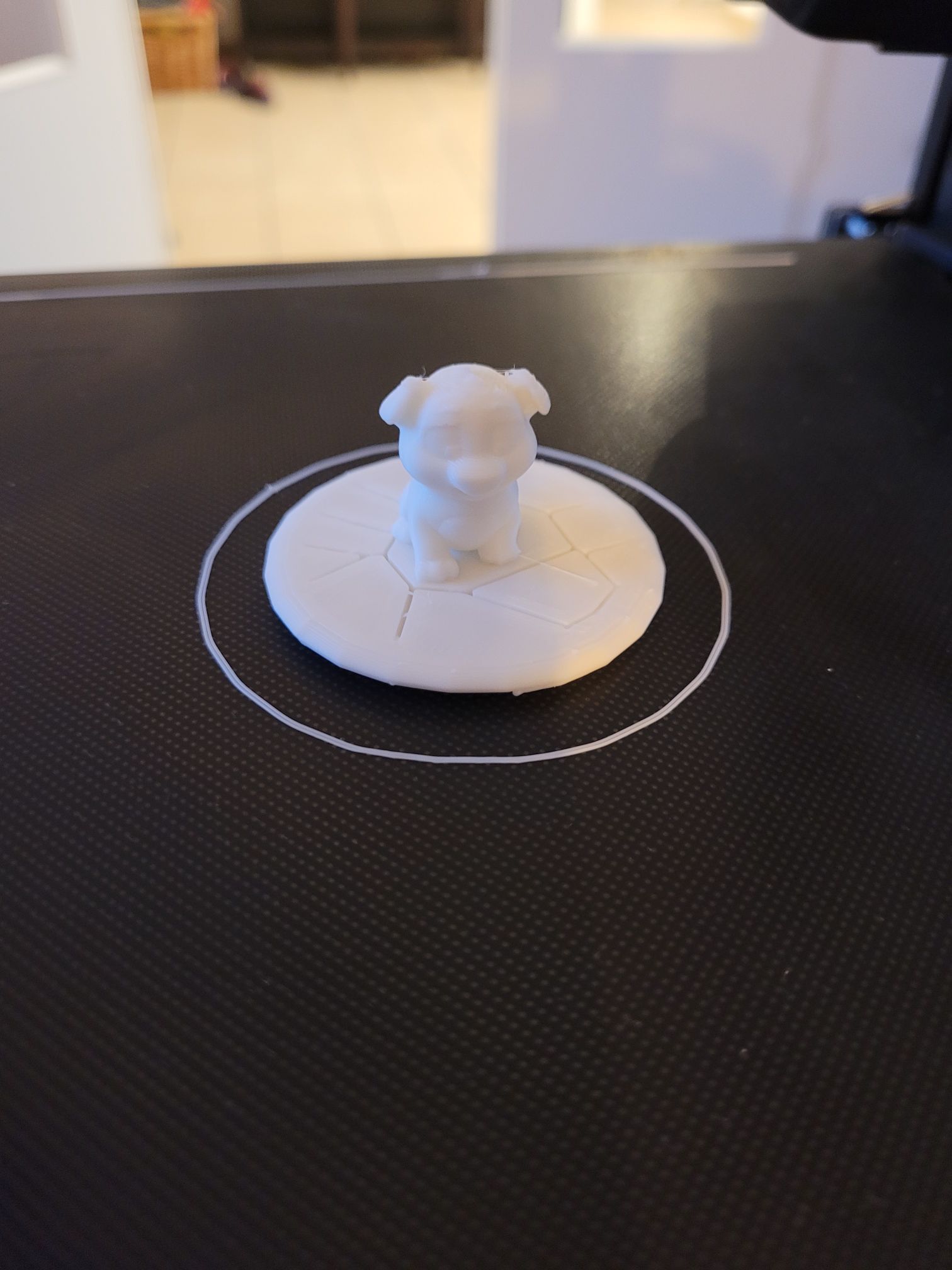

Jeff78s Posté(e) Mai 24, 2021 Auteur Partager Posté(e) Mai 24, 2021 (modifié) Bonjour, Je reviens ici car j'ai pu progressé et mon expérience permettra peut-être d'aider quelqu'un un jour. Je vais lister les problèmes rencontrés et les solutions apportées : Excentriques trop serrés d'origine sur l'axe Y : je pouvais sentir au passage des doigts sur le rail une déformation du profilé. Cela créait donc un bel à coup lors du passage du plateau. Pour résoudre cela j'ai pu retourné le profilé (heureusement les perçages pour les vis sont faits sur toute largeur du profilé). Malgré cela, j'avais toujours des à coups mais moins prononcés et réguliers (genre tous les un tour de roue). J'ai donc changé les roues POM qui avaient dû morfler également. Problème résolu. Pas de vis foiré sur le profilé de l'axe X : idem en retournant le profilé et en reperçant quelques trous nécessaires à l'encastrement de têtes de vis. Tige de l'axe Z non parallèle au profilé : bon ici, pas de miracles. c'est en serrant le moteur que le tout penche vers le profilé. Pour suivre le conseil d'un des membres du forum, j'ai effectué le serrage après avoir inséré le plaque de l'extrudeur qui maintient la tige droite. Pas de prise de température du plateau : En démontant le plateau, je me suis aperçu que la thermistance était sectionnée... j'ai acheté ce modèle et remplacé la sonde. Ca marche nickel. Carte mère : Comme indiqué précédemment j'avais renvoyé la carte mère. Je suis donc sur cette carte mère 4.2.7. PLug and play, un fois tous les branchements effectués, j'étais bon du premier coup (je regarderais plus tard si je suis bien sur le dernier firmware) Extruder et moteur : Même raison que pour la carte mère. Alors ici je suis d'abord parti sur ce modèle carte il permettait un upgrade en plus de fournir le moteur. Le problème est que je n'ai jamais réussi à cabler correctement le moteur Redrex (malgré avoir suivi les différents commentaires des utilisateurs dans les commentaires). Je suis donc reparti sur du plus standard avec ce moteur et cet extrudeur. Pas besoin de cablâge particulier, c'est passé du premier coup ! Voilà, j'espère que mon expérience pourra être utile. Mes premiers prints (avec un peu d'émotion :)) : Ensuite un qui à râté (le support n'a pas tenu) : Donc changement de PLA et petit coup de 3D Lac : Modifié (le) Mai 24, 2021 par Jeff78s Lien vers le commentaire Partager sur d’autres sites More sharing options...
