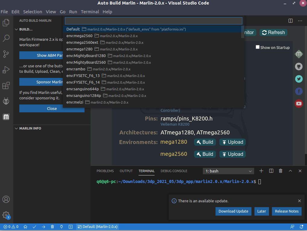

Il me semble que la réponse se trouve dans cet ligne, tu n'a pas sélectionné le bonne env. ... ?
Tu utilise ArduinoIDE ? Pour quelle version de Marlin ? car il y a certaines incompatibilités https://marlinfw.org/docs/basics/install.html#build-and-install
Il faut peut être regarder VSCode + PlatformIO + AutoBuildMarlin ... car pour une version récente de marlin ArduinoIDE a du mal et de plus AutoBuildMarlin gère automatiquement se genre de truc que d'utiliser le bon env. ...

il y a 29 minutes, Lorenzo08088 a dit :
J'utilise VSCODE avec la version de marlin 2.0.7.2
Parfait alors soit tu ajout auto build marlin et tu utilise le "ABM Panel"
soit tu sélectionne le bon "env:" en cliquant sur   image.png.449ca21f8a9bece2ec23cdddc9599d34.png de la bar du bas
