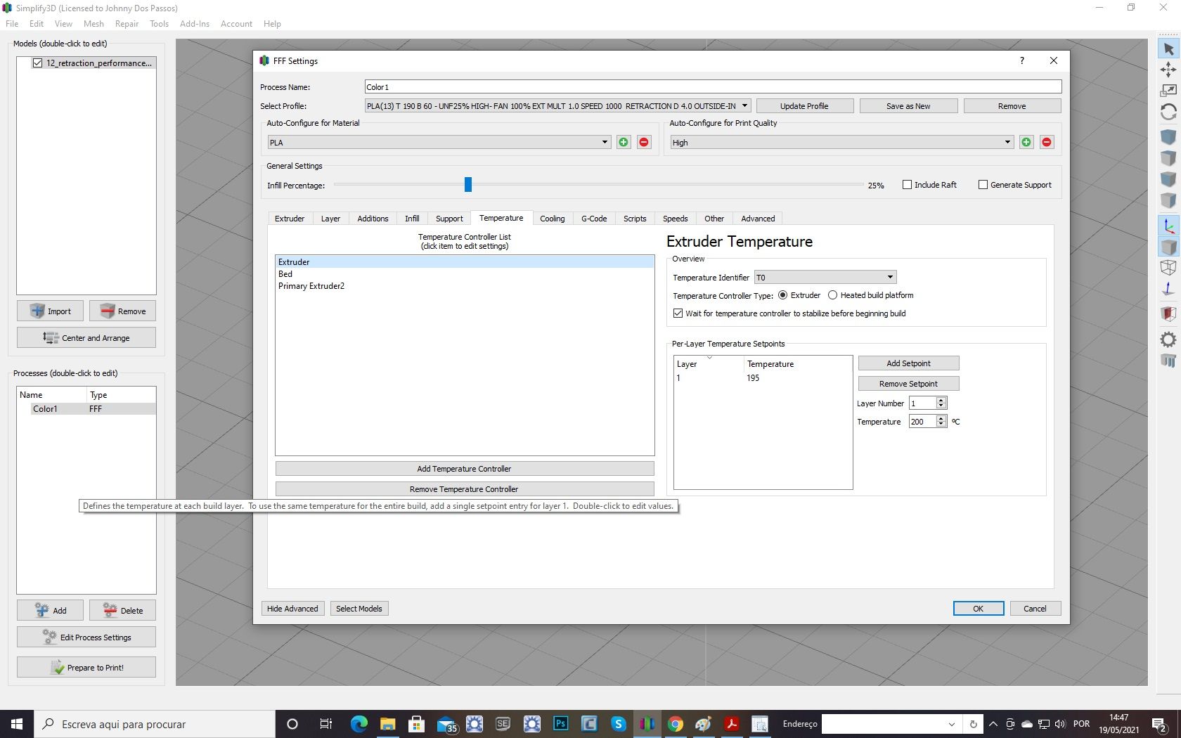

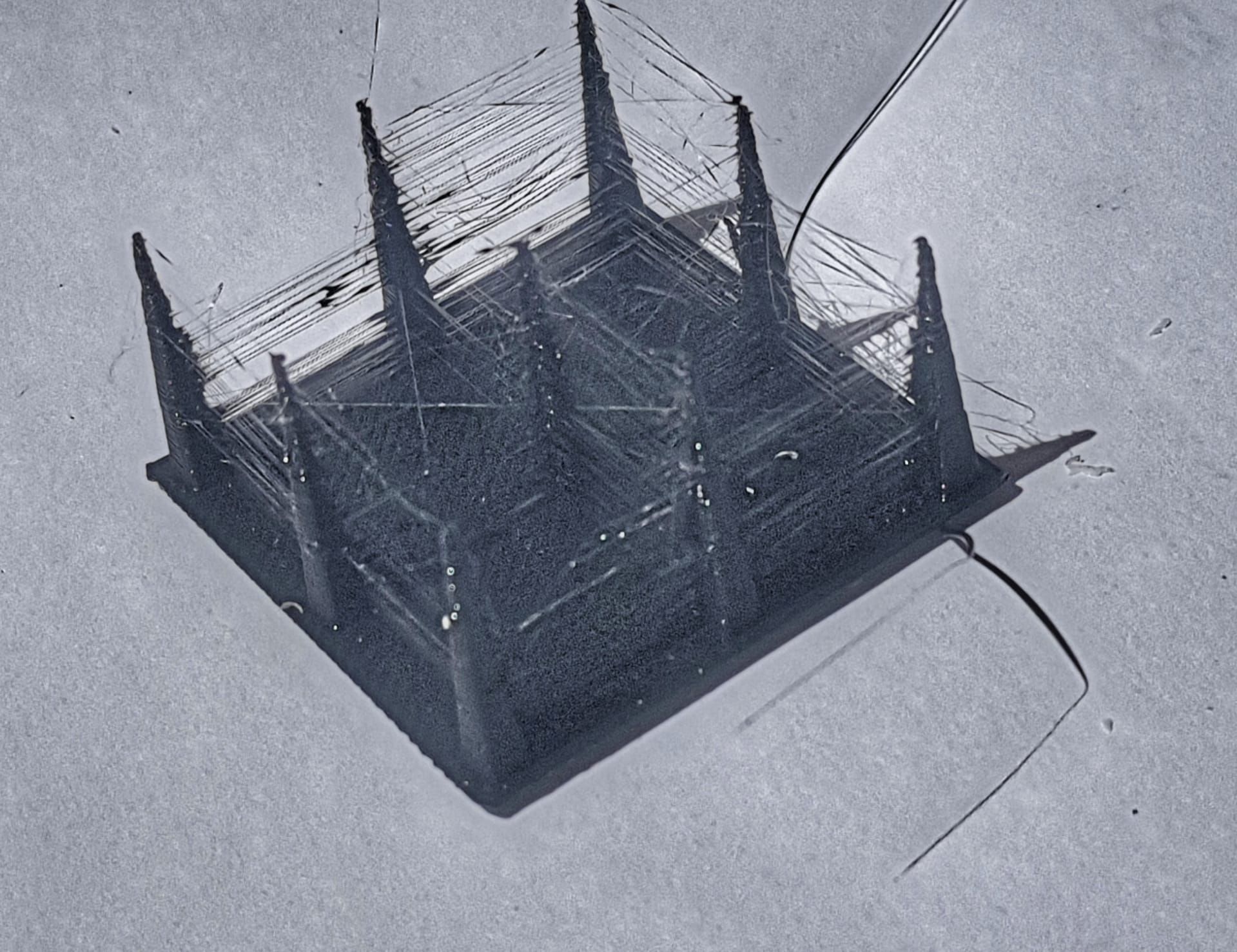

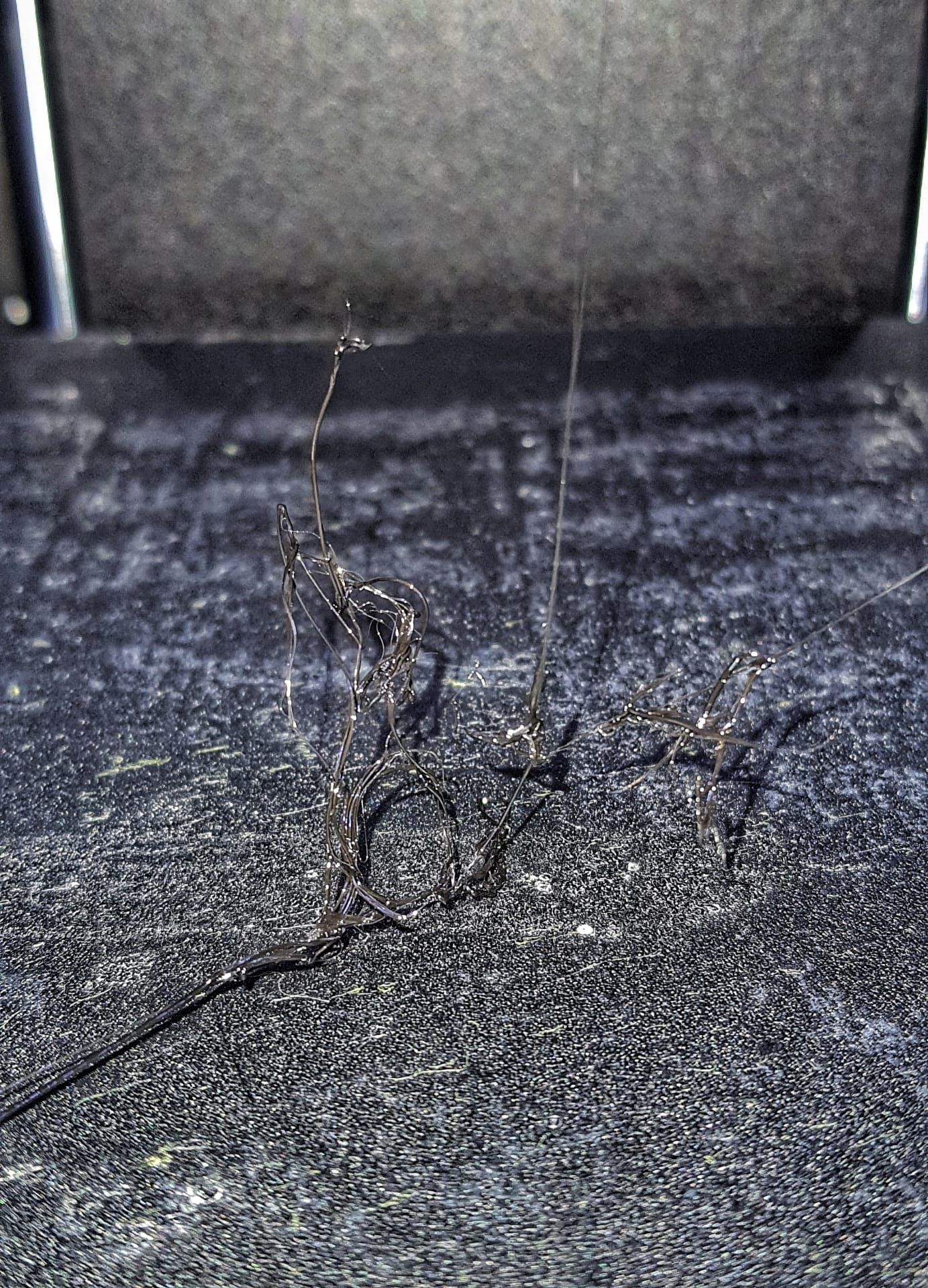

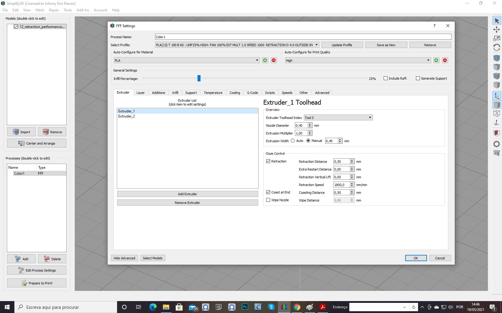

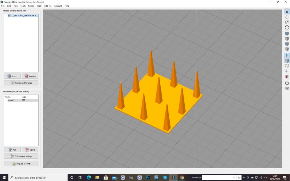

Johnny Dos Passos Posté(e) Mai 18, 2021 Partager Posté(e) Mai 18, 2021 Bonjour a tous, J'essaie depuis hier de régler les paramètres de rétraction de mon imprimante pour eviter le Stringing _ Oozing mais je dois rater un coche parce que les symptômes sont les mêmes à chaque tentative !! ( 0.2 mm - 15 mm !! ) Alors j'imagine bien sûr que je dois modifier un autre paramètre mais lequel ? La vitesse ? La temperature ? Merci Lien vers le commentaire Partager sur d’autres sites More sharing options...

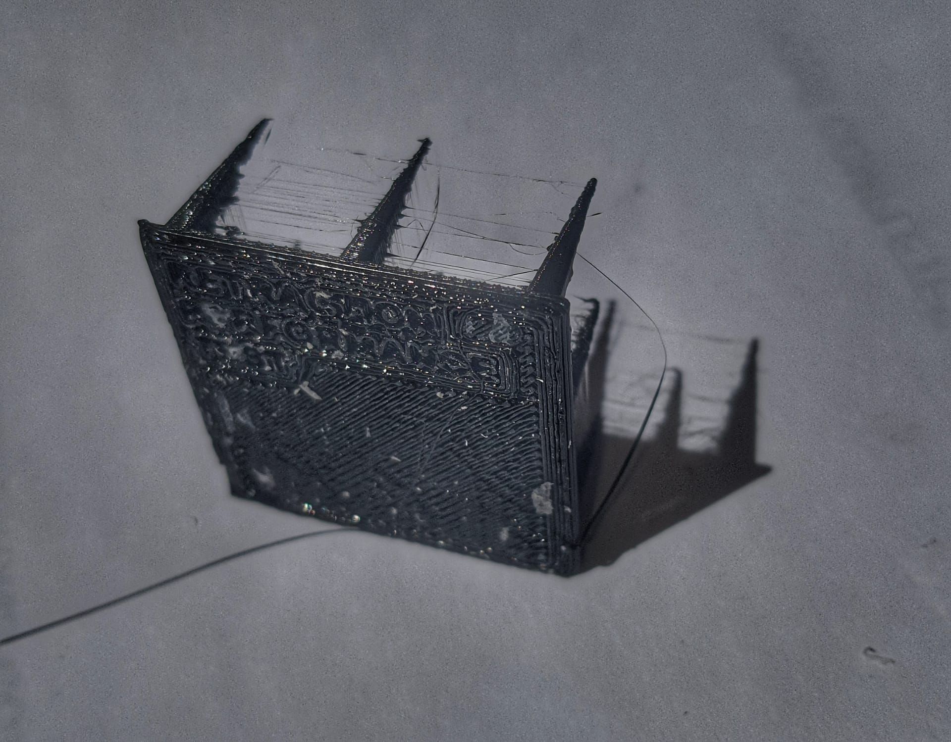

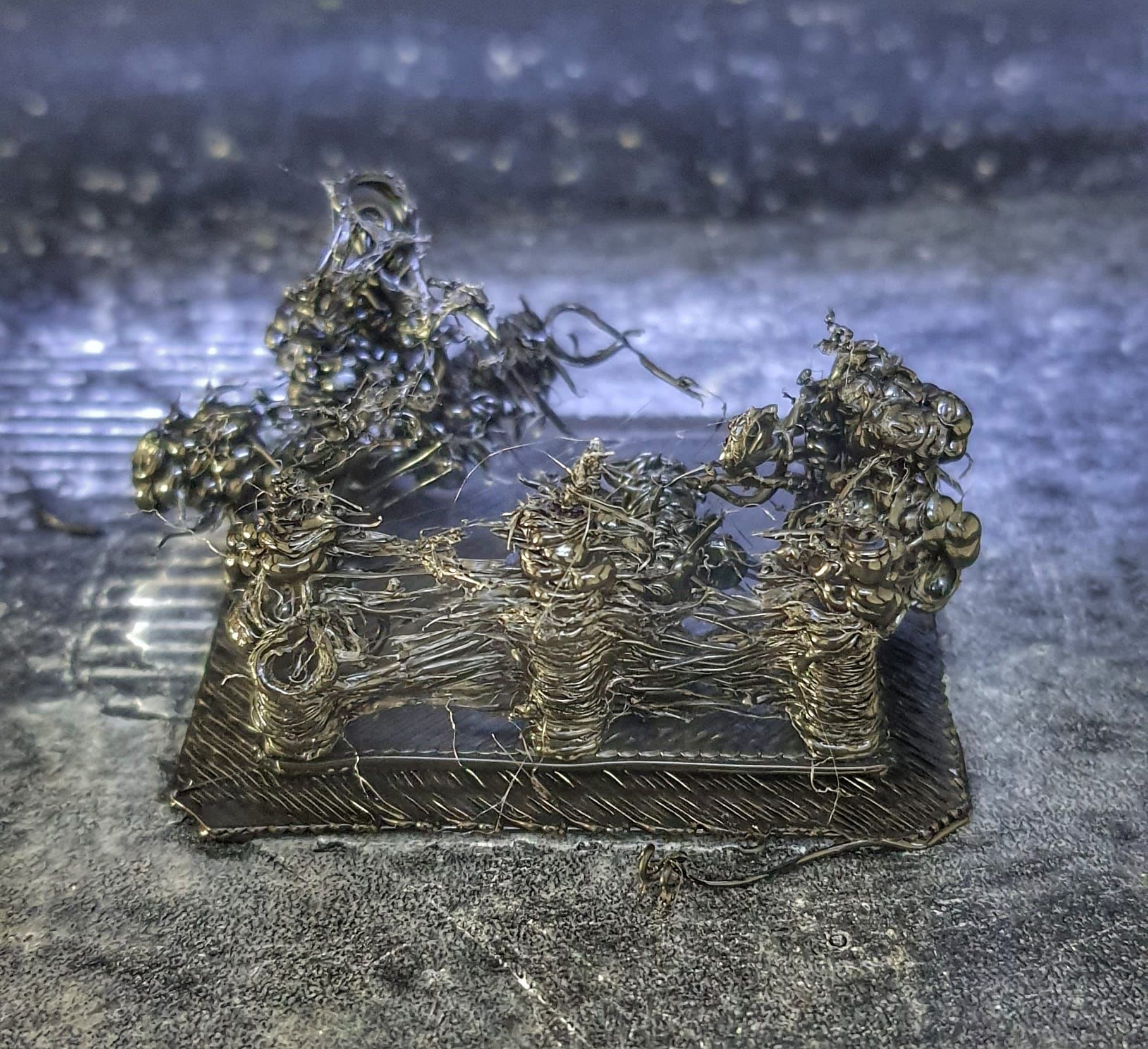

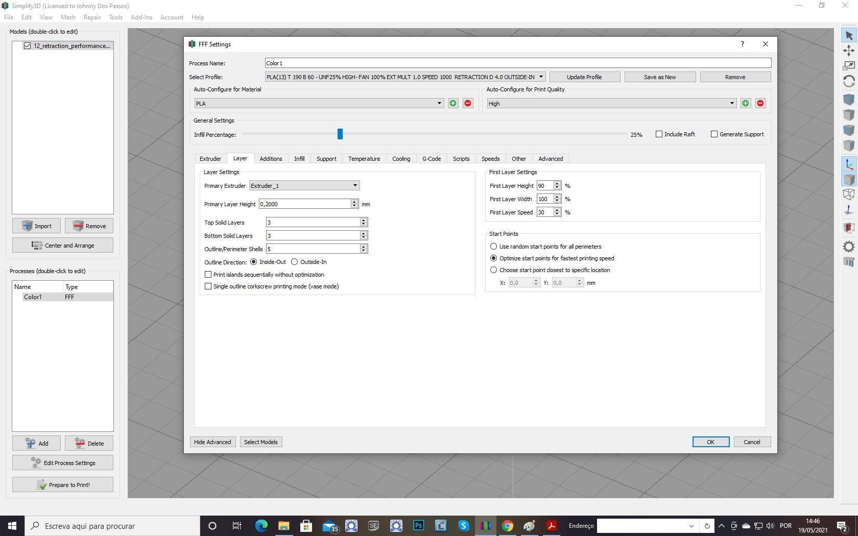

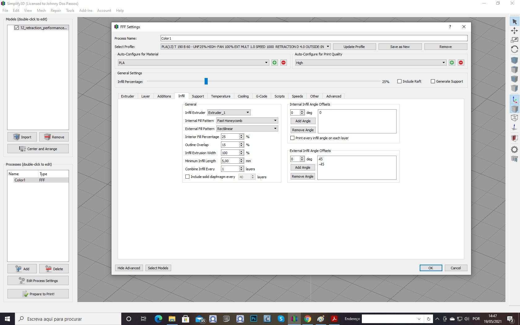

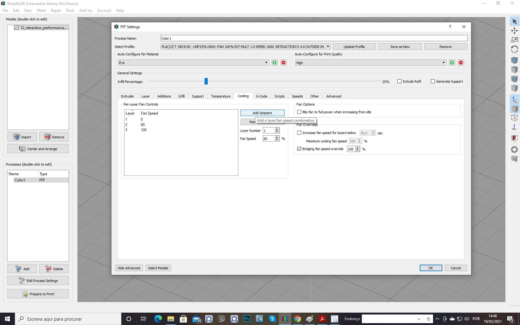

Johnny Dos Passos Posté(e) Mai 19, 2021 Auteur Partager Posté(e) Mai 19, 2021 (modifié) Salut, Sidewaindeur et Plus Avec les paramètres suggérés ...Voici le résultat ! J'ai l'impression quíl manque quelque chose.... Modifié (le) Mai 19, 2021 par Johnny Dos Passos Lien vers le commentaire Partager sur d’autres sites More sharing options...
PPAC Posté(e) Mai 19, 2021 Partager Posté(e) Mai 19, 2021 (modifié) Salutation ! il y a 57 minutes, Johnny Dos Passos a dit : J'ai l'impression quíl manque quelque chose.... Là oui il manque bien quelque chose ... mais je pense que c'est lié au beau tas de spaghettis ... Donc tu utilise toujours le radeau/raft ... moi j’évite le radeau ... mais bon a toi de voir ... Et là la température tu a mis quoi ? ou alors il y a un problème de refroidissement ? ou autre chose qui m' échappe. (Je pense déjà te l'avoir donné mais si jamais ) Des guides visuel de défauts d'impressions : https://www.simplify3d.com/support/print-quality-troubleshooting/https://www.grossiste3d.com/content/27-identifier-et-corriger-les-defauts-d-impressionhttps://all3dp.com/1/common-3d-printing-problems-troubleshooting-3d-printer-issues/https://rigid.ink/pages/ultimate-troubleshooting-guide/https://reprap.org/wiki/Print_Troubleshooting_Pictorial_Guidehttps://cults3d.com/fr/blog/articles/identifier-corriger-defauts-problemes-impression-3Dhttps://wiki.logre.eu/index.php/RepRap_printDoctorhttp://www.geeetech.com/blog/2016/12/troubleshooting-guide-to-19-common-3d-printing-problemspart-one/https://support.ultimaker.com/hc/en-us/sections/360003695960-3D-Printshttps://support.3dverkstan.se/article/23-a-visual-ultimaker-troubleshooting-guide Sinon, tout en bas de la liste de l'extension Cura «Settings Guide», se trouve une section «Troubleshooting». Aussi pour correctement mentionner quelqu’un (pour qu'il reçoive une notification car là @Sidewaindeur n'a surement pas vu le message si il ne suit pas le sujet ...) Modifié (le) Mai 19, 2021 par PPAC Lien vers le commentaire Partager sur d’autres sites More sharing options...
Johnny Dos Passos Posté(e) Mai 19, 2021 Auteur Partager Posté(e) Mai 19, 2021 Salut PPAC, J'ai beau consulter tous les dossiers d'aide que tu m'as envoyé mais je ne trouve pas la solution à ce problème ! Pour ce qui est de la température j'ai fait des tests à 180- 190-200° et rien à faire ! Lien vers le commentaire Partager sur d’autres sites More sharing options...
PPAC Posté(e) Mai 19, 2021 Partager Posté(e) Mai 19, 2021 (modifié) il y a 4 minutes, Johnny Dos Passos a dit : J'ai beau consulter tous les dossiers d'aide que tu m'as envoyé mais je ne trouve pas la solution à ce problème ! Il n'y a pas "la solution" ... mais des pistes de solutions Pour moi cela ressemble en très avancé a cela : https://www.simplify3d.com/support/print-quality-troubleshooting/overheating/ Modifié (le) Mai 19, 2021 par PPAC 1 Lien vers le commentaire Partager sur d’autres sites More sharing options...

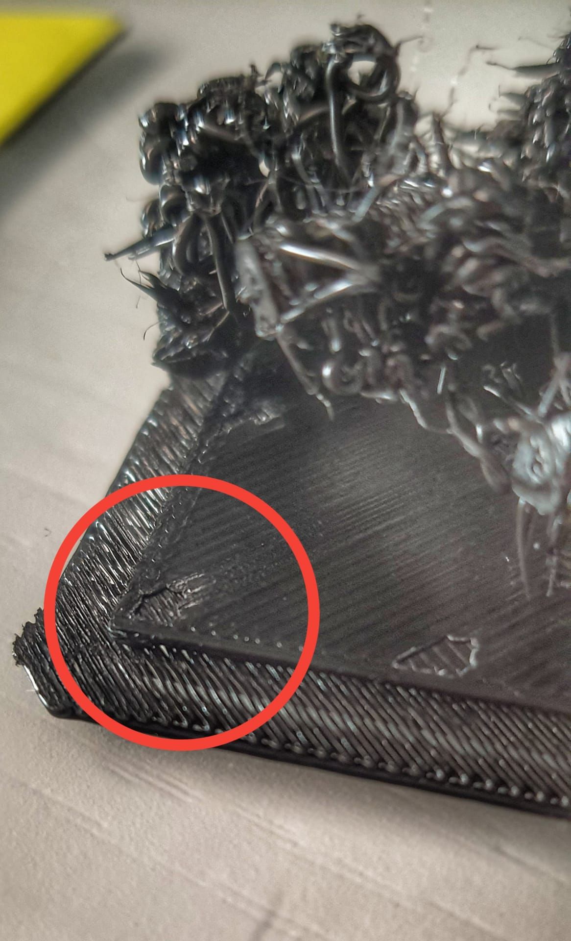

Johnny Dos Passos Posté(e) Mai 19, 2021 Auteur Partager Posté(e) Mai 19, 2021 (modifié) Avant de voir vos réponses j'avais entamé un autre test qui je ne comprends pas ne fait pas avancer le schmilblick !! ( j'ai enlevé le support et effectivement ça n'apporte rien par contre les pointes sont toujours irrégulière et je ne vois pas diminué l'effet de Stringing malgré les changements de paramêtres !! ) ( ??????????????????????????????????? ) Modifié (le) Mai 19, 2021 par Johnny Dos Passos Lien vers le commentaire Partager sur d’autres sites More sharing options...

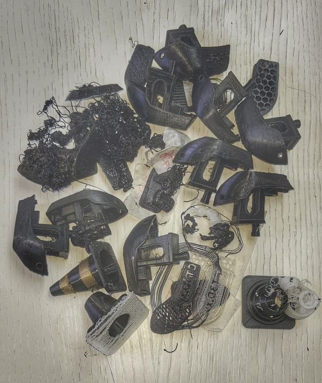

Johnny Dos Passos Posté(e) Mai 19, 2021 Auteur Partager Posté(e) Mai 19, 2021 Je savais que la courbe d'apprentissage serait longue mais pas à ce point-là !! J'ai eu le droit à une assistance par skype pendant trois/ quatre jours mais le technicien que j'avais au bout du fil ne connaissait pas très bien simplify3d. ( En tout cas toutes les instructions qu'il m'a donné non guerre améliorer la qualité du Benshy, ou très peu ! ) je croyais être mieux servi avec une machine à 4000 € mais je me rends compte que j'ai à peu près les mêmes galères em pire car je n'arrive pas à faire fonctionner correctement le premier extruder alors imagine le second??? ! ) J'ai cru bien faire en achetant la licence du programme S3D en croyant que j'allais avait droit à des profils plus pointus et mieux adaptés mais rien à faire... En tout cas je tenais à te remercier pour toutes les astuces et je reviendrai vers toi régulièrement pour te faire part de mes résultats. Merci x256515665663125 Lien vers le commentaire Partager sur d’autres sites More sharing options...

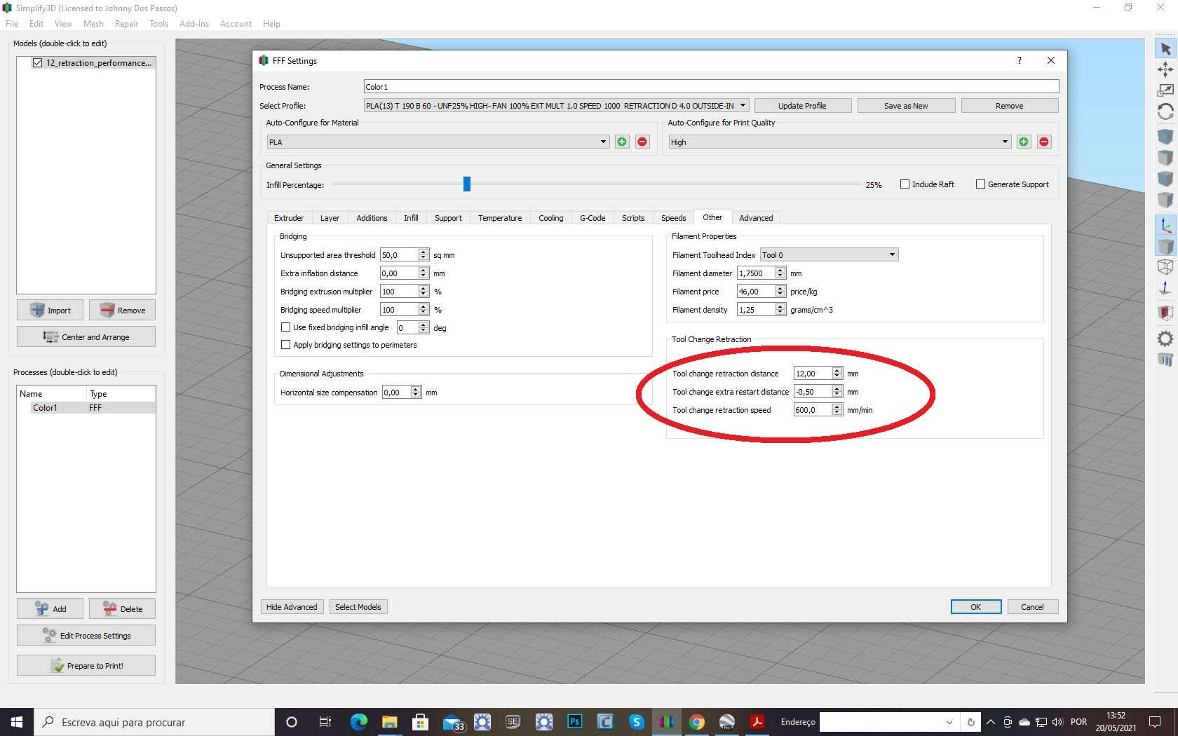

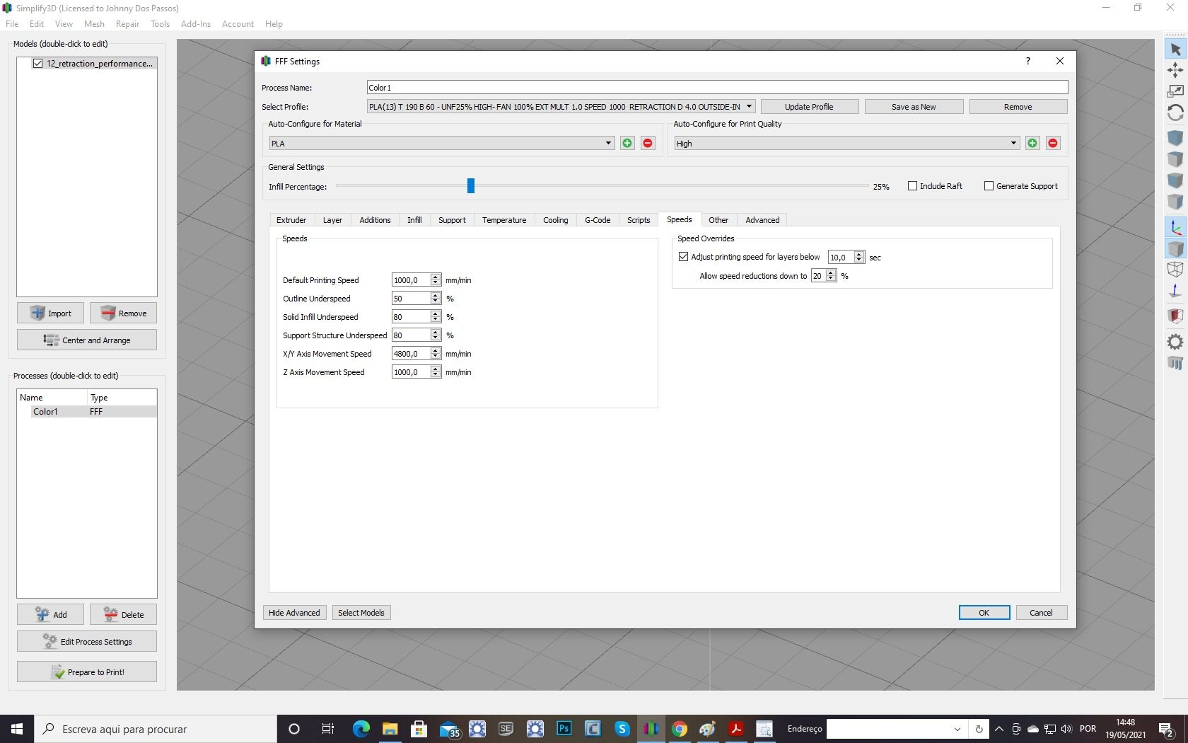

Johnny Dos Passos Posté(e) Mai 20, 2021 Auteur Partager Posté(e) Mai 20, 2021 Il y a 19 heures, Johnny Dos Passos a dit : ok ....PS : En modifiant les valeurs de « Retraction speed » a 900 J'obtiens ça ! Je n'arrive pas a comprendre le rapport entre la vitesse retraction et le fait que le filament n'adhère plus ou pas au plateau ! Je déprime !! Lien vers le commentaire Partager sur d’autres sites More sharing options...

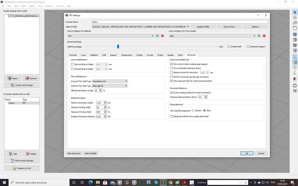

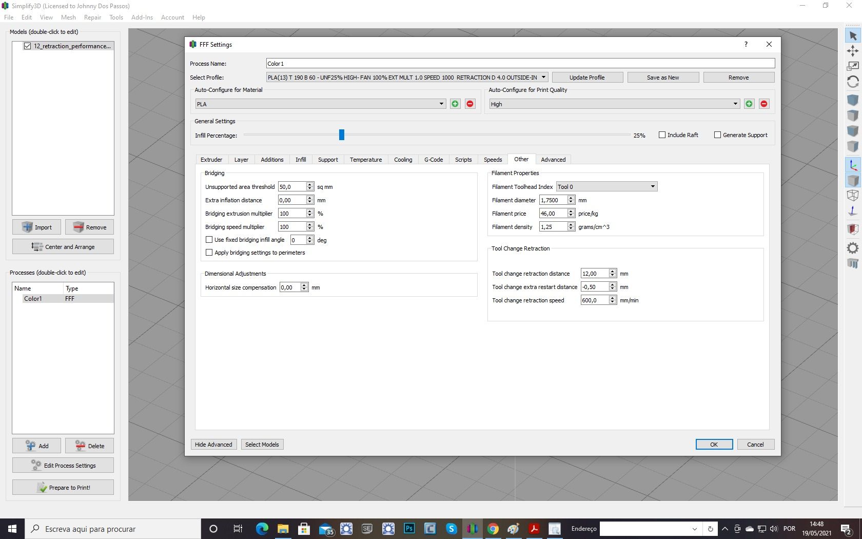

Johnny Dos Passos Posté(e) Mai 20, 2021 Auteur Partager Posté(e) Mai 20, 2021 (modifié) il y a 32 minutes, Sidewaindeur a dit : - « Sur la première couche vaut mieux éviter la rétraction » Oui mais comment faire ? ( Je ne connais pas la procedure...) J'imagine que c'est sur l'onglet « OTHER » ?? Citation Modifié (le) Mai 20, 2021 par Johnny Dos Passos Lien vers le commentaire Partager sur d’autres sites More sharing options...

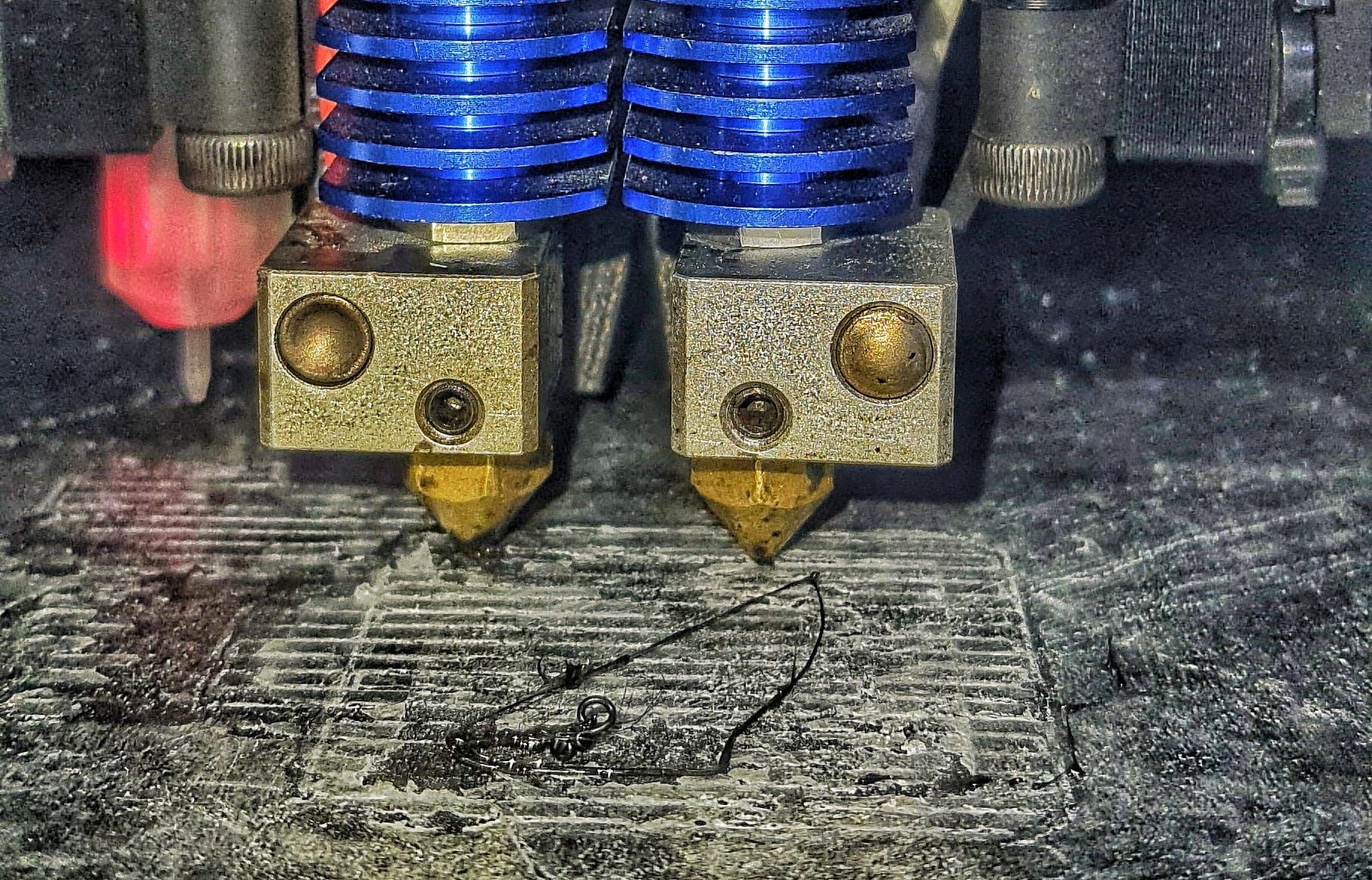

PPAC Posté(e) Mai 20, 2021 Partager Posté(e) Mai 20, 2021 (modifié) Il faut peut être aussi revoir ton réglage de la distance buse/plateau ? Modifié (le) Mai 20, 2021 par PPAC Lien vers le commentaire Partager sur d’autres sites More sharing options...
Johnny Dos Passos Posté(e) Mai 20, 2021 Auteur Partager Posté(e) Mai 20, 2021 Le plateau de cette machine est en céramique et presente cet aspect « granuleux » ..... FFFFFFFFFF !!!!! Lien vers le commentaire Partager sur d’autres sites More sharing options...
Johnny Dos Passos Posté(e) Mai 20, 2021 Auteur Partager Posté(e) Mai 20, 2021 Il y a 5 heures, Sidewaindeur a dit : Désolé, je n'ai jamais approché une Wanhao Duplicator. Si tu as des capuchons en silicon pour les têtes mets les dessus. Non, C'est une CREATBOT DE PLUS ( x2 Extruders )... Lien vers le commentaire Partager sur d’autres sites More sharing options...
