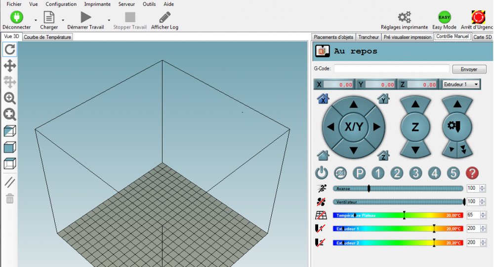

Skidouille Posté(e) Juillet 13, 2016 Partager Posté(e) Juillet 13, 2016 Petite question pour etre sur de bien comprendre (meme si tu le specifies deja) , si tu commande le moteur X a gauche , il va a gauche sur l'axe des X ? Tu peux tester en envoyant la commande de Homing en mode manuel ? G28 X Lien vers le commentaire Partager sur d’autres sites More sharing options...
CLEMENT Posté(e) Juillet 13, 2016 Auteur Partager Posté(e) Juillet 13, 2016 je viens de faire un auto home le X fait également pareil que avec le programme je vais à gauche de 10 mm, le chariot va à gauche de 10 mm je ne comprends pas Lien vers le commentaire Partager sur d’autres sites More sharing options...

Skidouille Posté(e) Juillet 22, 2016 Partager Posté(e) Juillet 22, 2016 Desolé je n'etais aps la dernierement , Pour le G28 c'est le code Manuel pour le homing tu peux le tester en utilisant Pepetier-Host dans la fenetre controle manuel. C'est en haut a droite. Lien vers le commentaire Partager sur d’autres sites More sharing options...

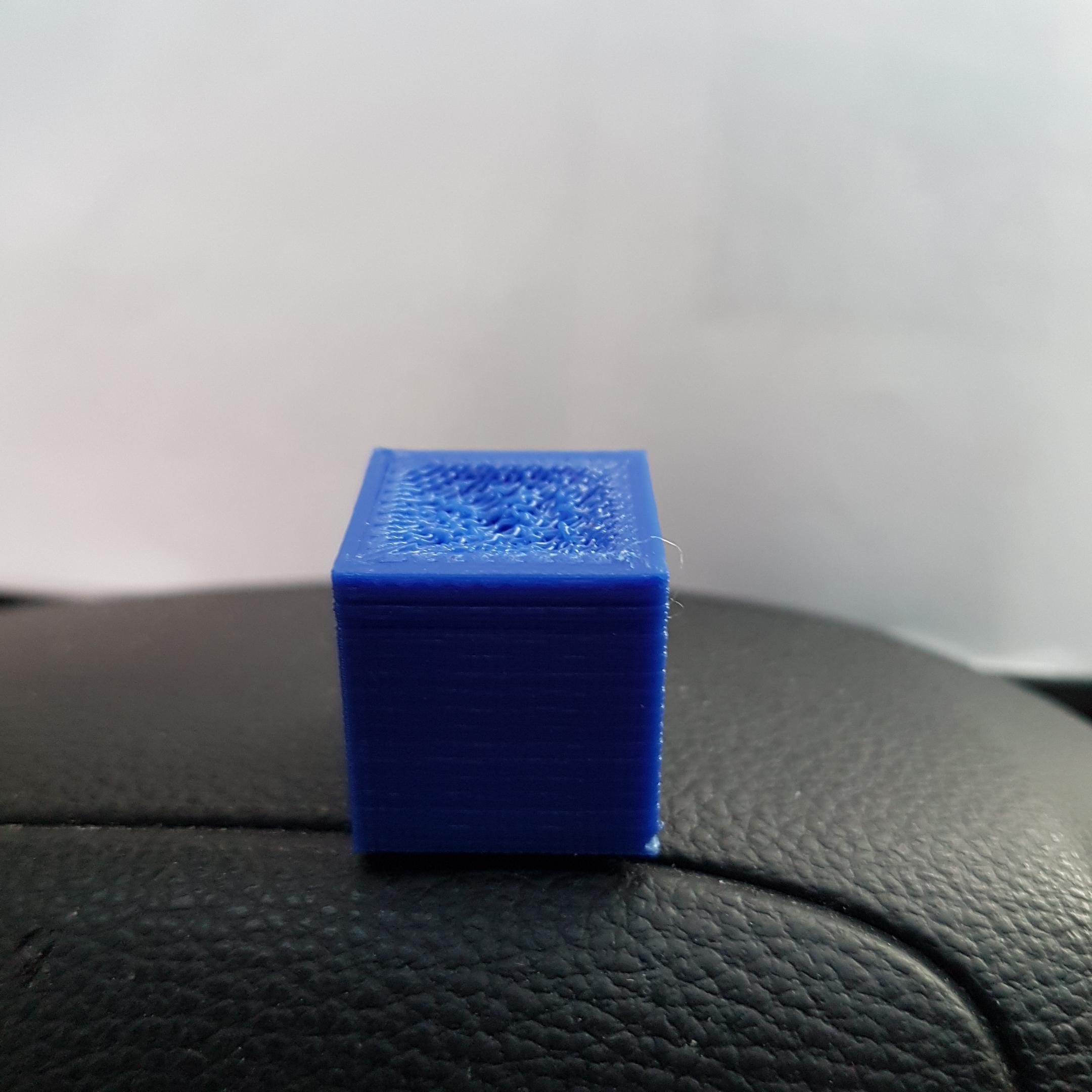

CLEMENT Posté(e) Juillet 22, 2016 Auteur Partager Posté(e) Juillet 22, 2016 Merci skidouille Un grand merci à Philippe pour le dépannage Voici 1 photo sur du cube Par contre le dessus ne est pas top Bon courage est une première Merci encore à toi Lien vers le commentaire Partager sur d’autres sites More sharing options...
Morpheus Posté(e) Juillet 22, 2016 Partager Posté(e) Juillet 22, 2016 Salut Clément, baisse ta température à 195° dans slic3r pour du PLA, réimprime un cube je te donne des pistes au fur et à mesure. Lien vers le commentaire Partager sur d’autres sites More sharing options...

CLEMENT Posté(e) Juillet 30, 2016 Auteur Partager Posté(e) Juillet 30, 2016 Enfin de repos après 6 jours de travail Donc suite pour réglage de imprimante Bonjour à tous Voici le cube bleu à 200 degrés Le cube noir à 195 degrés Est ce que je dois encore baisser la température ou autre reglage Merci Lien vers le commentaire Partager sur d’autres sites More sharing options...
Morpheus Posté(e) Juillet 30, 2016 Partager Posté(e) Juillet 30, 2016 Bonjour @CLEMENT, tu peux baisser encore le pla s'imprime très bien à 190°. Peut-être baisser la vitesse pour la couche externe. Lien vers le commentaire Partager sur d’autres sites More sharing options...
CLEMENT Posté(e) Juillet 30, 2016 Auteur Partager Posté(e) Juillet 30, 2016 je peux descendre jusque combien pour la température et pour la vitesse de la couche externe, c'est ou Lien vers le commentaire Partager sur d’autres sites More sharing options...

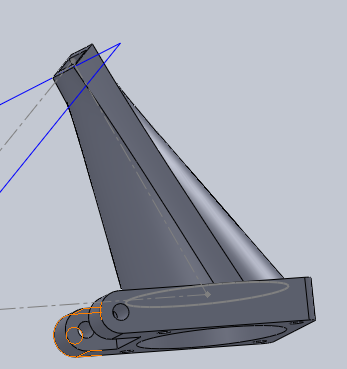

CLEMENT Posté(e) Juillet 30, 2016 Auteur Partager Posté(e) Juillet 30, 2016 Du coup, ce matin je me suis remis au dessin système pour le refroidissement de la pièce en construction en attente que les réglages soit bon. Lien vers le commentaire Partager sur d’autres sites More sharing options...
Morpheus Posté(e) Juillet 30, 2016 Partager Posté(e) Juillet 30, 2016 il y a 1 minute, CLEMENT a dit : je peux descendre jusque combien pour la température 190° il y a 4 minutes, CLEMENT a dit : pour la vitesse de la couche externe, c'est ou dans slic3r >> print settings>> speed>>external perimeters dans cura>>impression>>vitesse et qualité>>outer perimeter Lien vers le commentaire Partager sur d’autres sites More sharing options...
CLEMENT Posté(e) Juillet 30, 2016 Auteur Partager Posté(e) Juillet 30, 2016 dans slic3r >> print settings>> speed>>external perimeters : de 50%, je mets à 40% dans cura>>impression>>vitesse et qualité>>outer perimeter : c'est ou Lien vers le commentaire Partager sur d’autres sites More sharing options...
Morpheus Posté(e) Juillet 30, 2016 Partager Posté(e) Juillet 30, 2016 si tu utilise slic3r, pas la peine de chercher Lien vers le commentaire Partager sur d’autres sites More sharing options...
