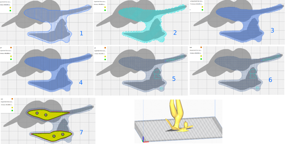

manie Posté(e) Mai 20, 2021 Partager Posté(e) Mai 20, 2021 Pour arriver à imprimer proprement la pièce ci dessus, séparer la dame du socle est évident et efficace, mais pour imprimer la dame, j ai été amenée à la couper par un plan pour imprimer séparément la tête et le corps, qui s imprime tres bien les pieds en l air. Là j ai 2 problèmes: Le collage tête corps n est pas tres précis, je n arrive pas à faire bien l alignement Et quand j ai essayé de prévoir des petite chevilles pour forcer le positionnement, les trous n avaient jamais la bonne dimension à cause de l'écrasement des premières couches. Connaissez vous un endroit où apprendre à créer les découpage de pièces? Quelles formes pour des cales, chevilles, embouts... Pour permettre l impression bien sûr, et le montage propre. Lien vers le commentaire Partager sur d’autres sites More sharing options...

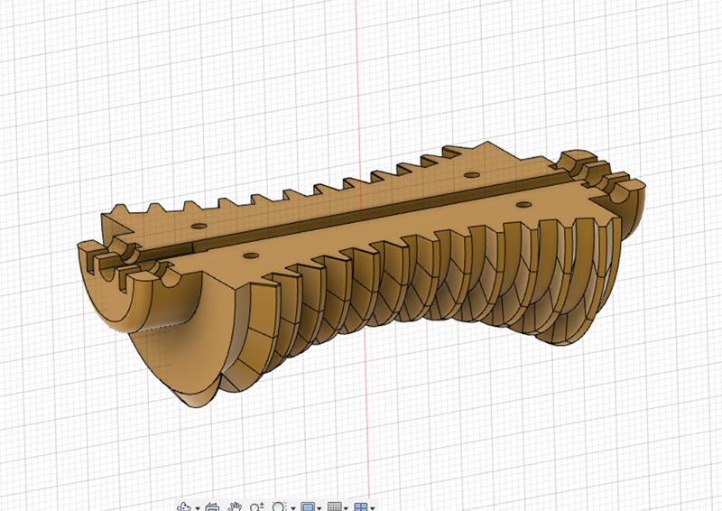

Tobal Posté(e) Mai 20, 2021 Partager Posté(e) Mai 20, 2021 Bnjour Manie, pourrais tu préciser si c'est un modèle que tu as toi même modélisé et si oui avec quel logiciel travailles tu ? Moi sous Zbrush je suis +/- ce process : https://www.youtube.com/watch?v=3s70w1-TJFk Lien vers le commentaire Partager sur d’autres sites More sharing options...

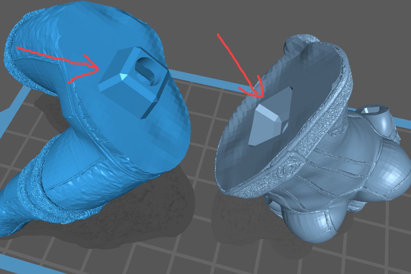

pascal91 Posté(e) Mai 20, 2021 Partager Posté(e) Mai 20, 2021 il y a 42 minutes, manie a dit : Connaissez vous des formes de clé d'assemblage fréquentes et commodes? bonjour la plus simple c'est la pyramide tronquée , bon là c'est un chèvre fermier sinon tu peux t'inspirer des assemblages des figurines de gambody ( ils ont des petites vidéos sur la façon d'assembler les pièces) 2 Lien vers le commentaire Partager sur d’autres sites More sharing options...

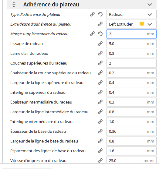

manie Posté(e) Mai 21, 2021 Auteur Partager Posté(e) Mai 21, 2021 J ai essayé le radeau, mais ne suis pas convaincue par ce premier essai, le radeau se détache facilement, mais la surface plane de la pièce est tres vilaine, et les trous (cylindre de 2mm de diametre, fini par un cone pour ne pas avoir besoin de supports) sont bouchés sur 1 ou 2 couches. Mais je n avais peut etre pas les bons reglages cura pour le radeau. Je vais continuer des essais, et sinon revenir à l oeil et la main. Lien vers le commentaire Partager sur d’autres sites More sharing options...
chacha007 Posté(e) Mai 22, 2021 Partager Posté(e) Mai 22, 2021 (modifié) Il y a 19 heures, manie a dit : J ai essayé le radeau, mais ne suis pas convaincue par ce premier essai, le radeau se détache facilement, mais la surface plane de la pièce est tres vilaine, et les trous (cylindre de 2mm de diametre, fini par un cone pour ne pas avoir besoin de supports) sont bouchés sur 1 ou 2 couches. Mais je n avais peut etre pas les bons reglages cura pour le radeau. Je vais continuer des essais, et sinon revenir à l oeil et la main. Comme je l'ai dit plus haut, je n'ai pas encore testé le radeau pour imprimé les objets scindés. J'imagine que l'avantage c'est que cela évite l'effet patte d'eph, mais que l’inconvénient est la base à poncer et les trous à dégagé comme tu l'as constaté. Dans les deux cas, avec ou sans radeau il faut poncer quand même... premier cas les bord, second cas la base... donc le choix dépendra du type d'objet a scinder... Dommage que @Sidewaindeur qui en avait parlé plus haut, a été banni du forum, il aurait pu nous en dire plus...D'ailleurs, que les infos utiles qu'il a posté sur le forum soient elles aussi effacées, je trouve ça assez hallucinant... Bref tiens nous au courant de tes avancées Le 20/05/2021 at 16:54, @pascal@91 a dit : bonjour la plus simple c'est la pyramide tronquée , Bonjour @@pascal@91, tu peux développer stp Modifié (le) Mai 22, 2021 par chacha007 Lien vers le commentaire Partager sur d’autres sites More sharing options...
pascal91 Posté(e) Mai 22, 2021 Partager Posté(e) Mai 22, 2021 Il y a 9 heures, chacha007 a dit : Bonjour @@pascal@91, tu peux développer stp bonjour comme une image vaut mieux qu'un long discours sur les tenons mortaises voila une image où j'ai fléché la partie m^le d'un coté et la partie femelle de l'autre c'est plus facile a faire sur une imprimante sla , mais pas impossible sur une fdm 1 Lien vers le commentaire Partager sur d’autres sites More sharing options...

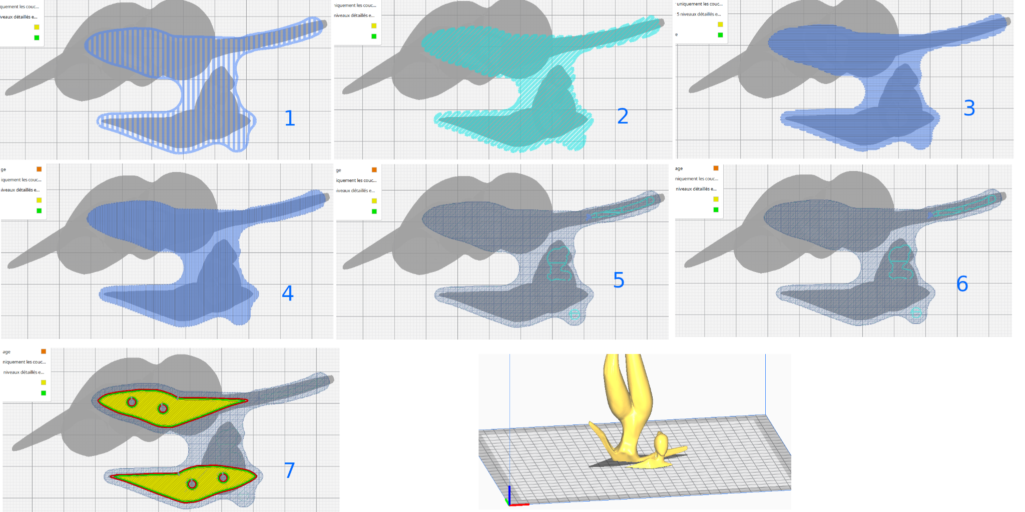

manie Posté(e) Mai 22, 2021 Auteur Partager Posté(e) Mai 22, 2021 le radeau généré par Cura, Je ne comprends pas les couches 5 et 6 pa Lien vers le commentaire Partager sur d’autres sites More sharing options...
chacha007 Posté(e) Mai 22, 2021 Partager Posté(e) Mai 22, 2021 il y a une heure, @pascal@91 a dit : bonjour comme une image vaut mieux qu'un long discours sur les tenons mortaises voila une image où j'ai fléché la partie m^le d'un coté et la partie femelle de l'autre c'est plus facile a faire sur une imprimante sla , mais pas impossible sur une fdm Merci, très explicite... en effet ça peut être intéressant dans certaines situation... Lien vers le commentaire Partager sur d’autres sites More sharing options...

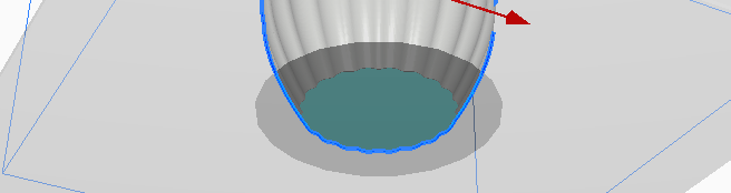

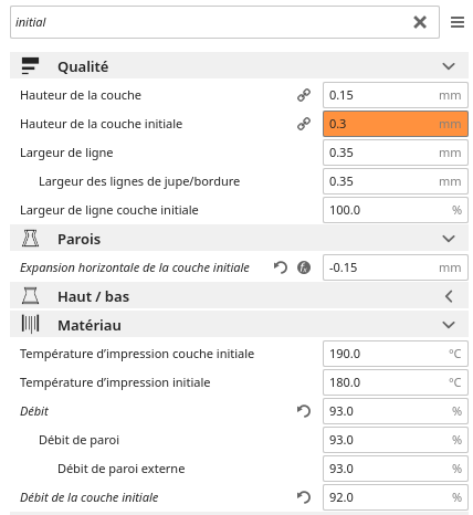

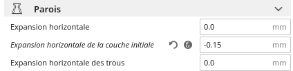

PPAC Posté(e) Mai 22, 2021 Partager Posté(e) Mai 22, 2021 (modifié) Salutation ! Il y a 2 heures, manie a dit : le radeau généré par Cura, Je ne comprends pas les couches 5 et 6 Je n'utilise pas le radeau car je ne sais pas le maîtriser. mais là j'ai l'impression que les éléments ne sont pas bien placé, il doit y avoir un très léger angle entre le plan du plateau / du radeau et le plan du dessous de l'objet ... (Edit : se sont peut être simplement les supports pour le reste de l'objet...) Il faut vérifier si sans radeau, tu a bien une zone de contacte comme il faut ... Là la différence de contacte (vue par le dessous) lors d'un rotation de 1° sur un axe lors du placement de l'objet ... Aussi il faut peut être trouver une solution pour le pied d’éléphant plutôt que d'utiliser un radeau, car pour moi tu aura toujours un petit défaut de la surface du dessous avec radeau. Normalement, il faut ajuster le débit et l'expansion horizontal de/des couches initial pour réduire l'effet pied d’éléphant. Aussi, il existe un paramètres "expansion horizontal des trous" a surement a étudier pour avoir moins de colmatage des relativement petit trous ... Chez moi avec une buse de 0.35mm sur une autre machine j'utilise cela. Mais il faudra adapter a ta machine / faire des essais. Aussi le pied d'éléphant peut être du a un débit trop important et a un plateau chauffant réglé trop chaud pour le filament (Max 60°C pour du PLA sinon il reste trop mous). et / ou mal ajuster en distance buse/plateau et / ou a un défaut d'assemblage de la machine. Peut tu nous communiquer tes paramétrés d'impression cura ? https://www.lesimprimantes3d.fr/forum/topic/41886-exporter-un-profil-ultimaker-cura-au-format-html/ A tu fait un calibrage du débit ? (si tu ne la pas fait et que cela est possible fait un calibrage de l'extrudeur. sinon ne regarde que la partie débit ... du tuto suivant : https://www.lesimprimantes3d.fr/forum/topic/34123-tuto-conseils-quelques-réglages-à-réaliser-avant-de-se-lancer/ ) Tiens nous au jus et bonne continuation ! Modifié (le) Mai 22, 2021 par PPAC 1 Lien vers le commentaire Partager sur d’autres sites More sharing options...
manie Posté(e) Mai 22, 2021 Auteur Partager Posté(e) Mai 22, 2021 Merci PPAC, je vais avoir de l occupation ce week end pour explorer tout cela. Les éléments ont été placés avec l add on "auto orientation", à priori ca a l air bien a plat, le dessous est bien bleu partout. Les parametres de cura sont dans le fichier joint. Ma machine est un SOVOL SV02, mais pour cet exemple je n utilise que l extrudeur gauche. Je suis partie du profil Draft de cura, tres peu modifié (rétractation) Je n ai jamais fait de calibrage de débit, les tests du cube et des tours de température me semblent corrects. Et je n ai rien fait sur la machine à part rajouter un BL touch. draftLeftSupport.html Lien vers le commentaire Partager sur d’autres sites More sharing options...
manie Posté(e) Mai 24, 2021 Auteur Partager Posté(e) Mai 24, 2021 Ah PPAC, ton truc de l'expansion horizontale de la couche initiale marche très bien. En prenant la même valeur que toi, même si je n ai pas la même machine, le résultat est très bon, les limites de la coupure et les trous de calage bien dimensionnées, les surfaces planes sont propres. Avec juste une petite jupe pour l'adhérence. Ce problème particulier pour cette pièce est résolu pour moi. Apres reste à savoir si couper ainsi est la meilleurs solution pour cette pièce particulière. J aimerais bien trouver un catalogue de pièces à imprimer/ solutions de positionnement, supports, ... tout cela en images fixes, car sur youtube j'ai du mal à réfléchir calmement. Toute cette expertise existe surement, mais je n ai pas trouvé le lien. Je n ai pas remercié pascal@91 pour sa photo de clé d assemblage. Le trou cylindrique est dû à la technique SLA, j'imagine. Mais casser les angles, et être légèrement conique, je garde l'idée. 1 Lien vers le commentaire Partager sur d’autres sites More sharing options...
