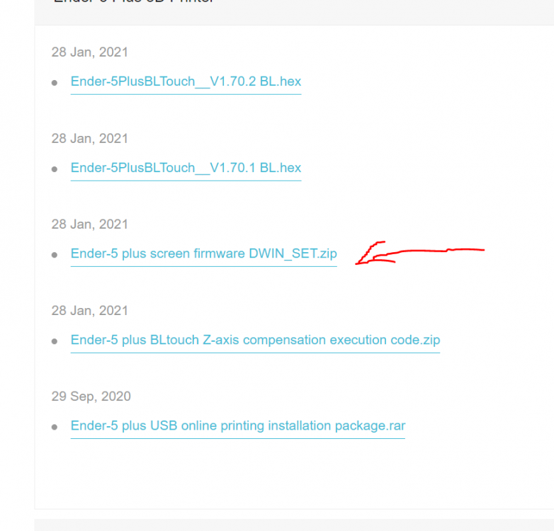

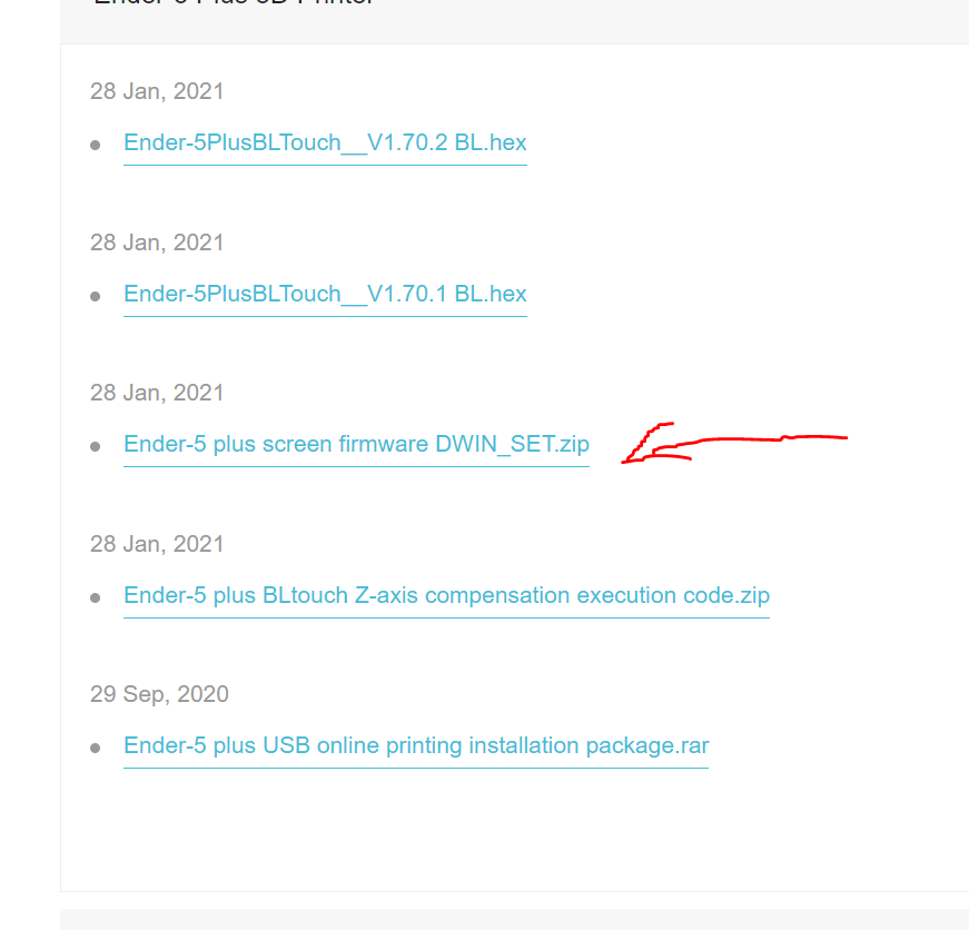

Camille Bender Grossel Posté(e) Mai 20, 2021 Partager Posté(e) Mai 20, 2021 Bonjours a tous, j'ai mon ender 5 plus qui fonctionne très bien a par l'écran qui a plusieurs lignes hs dès la réception, le SAV était réactif et m'envois un nouvel écran directement après m'avoir laissé le choix entre ça ou le bloc complet. , problème celui qui m'envois n'est pas a priori programmer et n'affiche pas la même chose, depuis le sav me dis que l'écran vient d'un autre fournisseur (pourtant sur le même ticket d'incident) et refuse maintenant de me répondre. que faire avec cet écran ? ps:l'écran bleu de chargement vient avant l'écran blanc qui reste aincis Lien vers le commentaire Partager sur d’autres sites More sharing options...
Invité Posté(e) Mai 20, 2021 Partager Posté(e) Mai 20, 2021 Il y a 1 heure, Camille Bender Grossel a dit : Bonjours a tous, j'ai mon ender 5 plus qui fonctionne très bien a par l'écran qui a plusieurs lignes hs dès la réception, le SAV était réactif et m'envois un nouvel écran directement après m'avoir laissé le choix entre ça ou le bloc complet. , problème celui qui m'envois n'est pas a priori programmer et n'affiche pas la même chose, depuis le sav me dis que l'écran vient d'un autre fournisseur (pourtant sur le même ticket d'incident) et refuse maintenant de me répondre. que faire avec cet écran ? ps:l'écran bleu de chargement vient avant l'écran blanc qui reste aincis Hello, Je pense que tu peux essayer de flasher l'ecran avec le firmware creality dispo ici : https://www.creality.com/fr/download Lien vers le commentaire Partager sur d’autres sites More sharing options...
Camille Bender Grossel Posté(e) Mai 22, 2021 Auteur Partager Posté(e) Mai 22, 2021 d'hommages qu'ils n'indique pas comment s'en servir.... Lien vers le commentaire Partager sur d’autres sites More sharing options...
remibora Posté(e) Mai 22, 2021 Partager Posté(e) Mai 22, 2021 Salut, Il suffit de décompresser le fichier zip indiqué par @Angelbast et de le copier sur une carte µSD. Tu l'insères dans le lecteur DE L'ECRAN, tu allumes le bouzin et tu patientes jusqu'à ce qu'il te dise tout fiéro, "a'y est, c'est fini ! " ou plus sobrement "OK". 1 Lien vers le commentaire Partager sur d’autres sites More sharing options...
Invité Posté(e) Mai 22, 2021 Partager Posté(e) Mai 22, 2021 Pour rajouter une petite info à ce qu’a dit [mention]remibora [/mention] , pour accéder au lecteur de carte sd de l’écran il faut le démonter le cache sous ton imprimante et tu verras un lecteur de carte microsd derrière ton écran Lien vers le commentaire Partager sur d’autres sites More sharing options...
Camille Bender Grossel Posté(e) Mai 22, 2021 Auteur Partager Posté(e) Mai 22, 2021 Eh bien merci à toi grand GG, bon, j'ai dû chercher pas mal, mais voici la marche à suivre. Formater en fat32 et allocation a 4k sa carte SD (tester avec une 8 go) ensuite il ne faut pas mettre les fichiers a la racine, mais bien le dossier qui doit être nommé "DWIN_SET" Et la ça s'installe. Du coup, je suis aussi tomber sur le site d'un mec qui a mis le firmware en FR avec différente couleur. https://www.ender5.fr/mise-a-jour-firmware-ender-5-plus-cr10max-ecran-tactile-en-francais/ Lien vers le commentaire Partager sur d’autres sites More sharing options...
