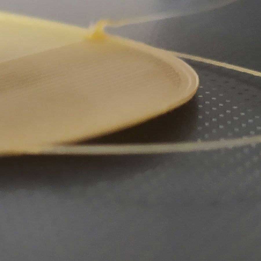

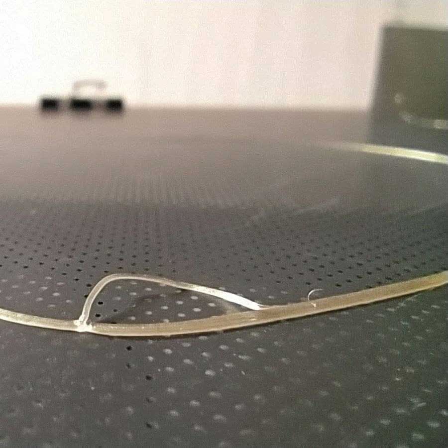

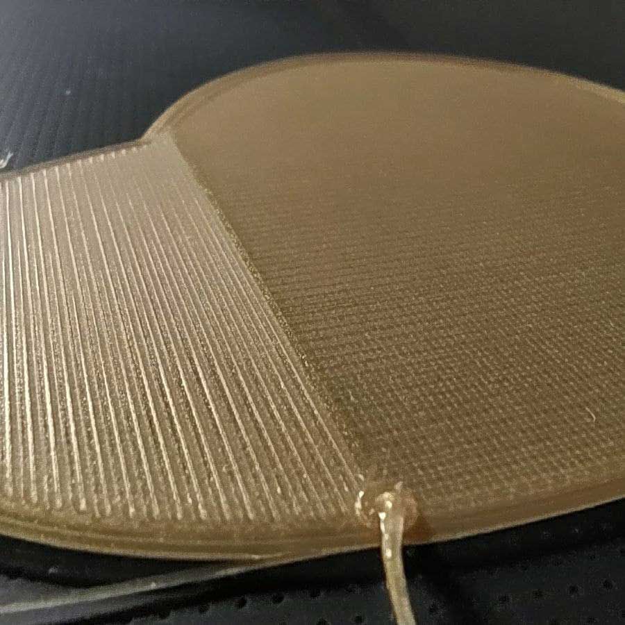

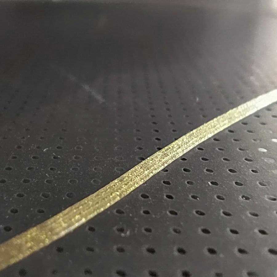

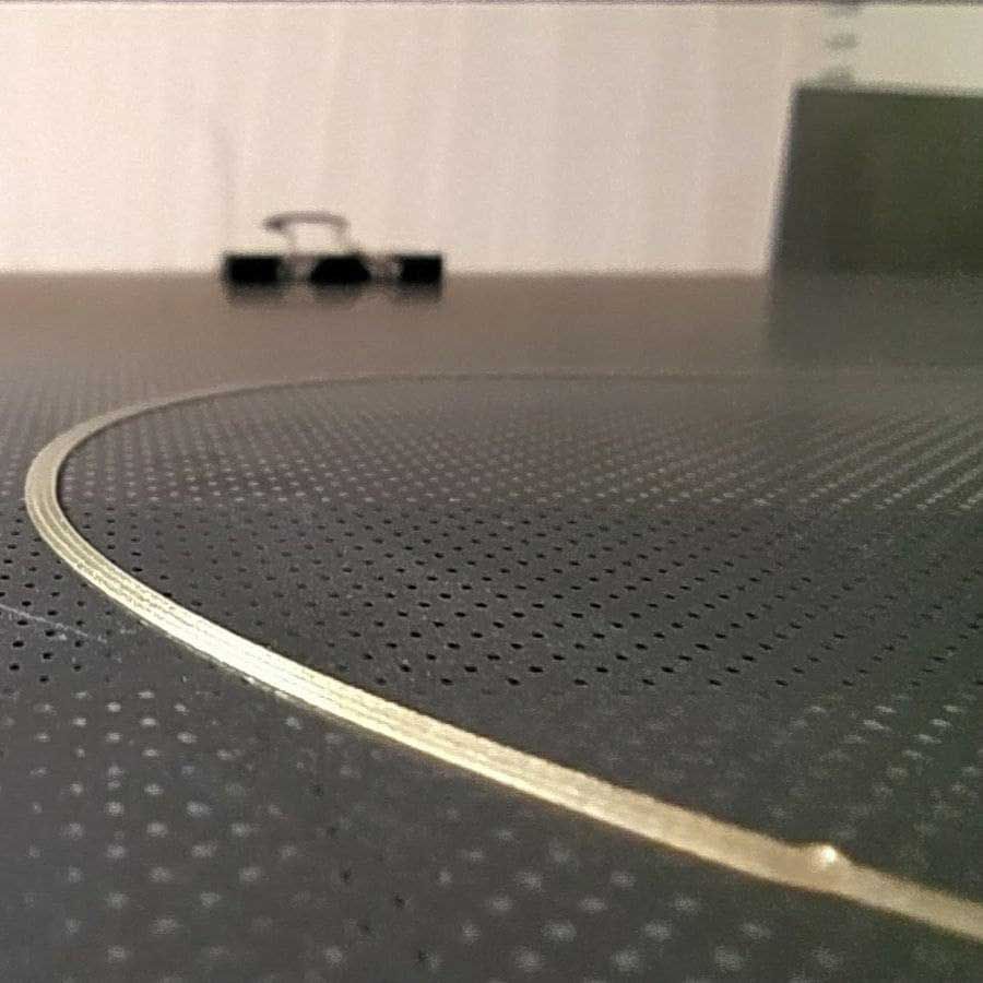

Ora Posté(e) Mai 21, 2021 Auteur Partager Posté(e) Mai 21, 2021 (modifié) Re bonjour / bonsoir, Alors j'ai suivi le tuto concernant le nettoyage et le nivellement du plateau proposé plus haut avant de refaire un test d'impression. J'ai constaté une amélioration sur la ligne que fait la machine sur le coté du plateau avant de commencer l'impression, cette fois, elle n'a pas été embarquée par la buse au moment de se rendre au centre. Par contre, la pièce (une petite boite en forme de coeur dont le ficher STL est présent sur la SD fournie avec la machine) n'a pas accroché et ses bords se sont soulevé et ont provoqué le décollement. Je mets quelques photos de l'impression ratée en espérant qu'elles soient de qualité suffisante... Révélation Révélation Révélation Révélation Révélation Modifié (le) Mai 21, 2021 par Ora 1 Lien vers le commentaire Partager sur d’autres sites More sharing options...
PPAC Posté(e) Mai 21, 2021 Partager Posté(e) Mai 21, 2021 (modifié) Donc encore un nettoyage du plateau a faire ? car là le filament extrudé semble bien écrasé sur le plateau donc le réglage de la distance buse plateau semble correcte ... Mais je trouve l'aspect de la bordure étrange. Il y a comme des petites bulles / l'extrusion n'est pas bien lisse ! non ? Si cela n'est pas car tu utilise un filament "pailletés" alors tu a peut être de l'humidité dans le filament et cela peut gêner l'adhérence... ton filament est il cassent ? entend tu des crépitements lors de l'extrusion ? Et peut être une très légère sur-extrusion aussi ... a tu fait un calibrage de l'extrudeur ? ou du moins a tu ajusté le débit ? Modifié (le) Mai 21, 2021 par PPAC 2 Lien vers le commentaire Partager sur d’autres sites More sharing options...

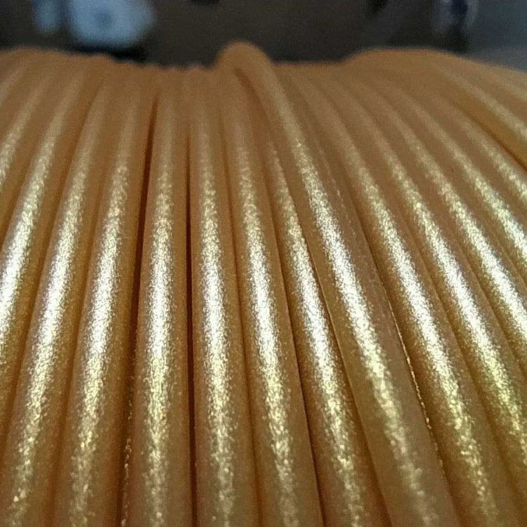

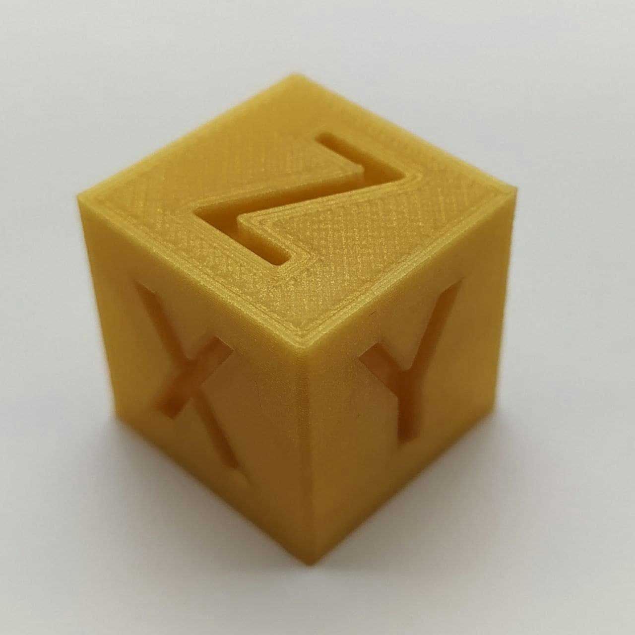

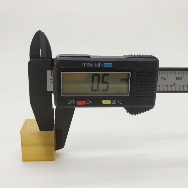

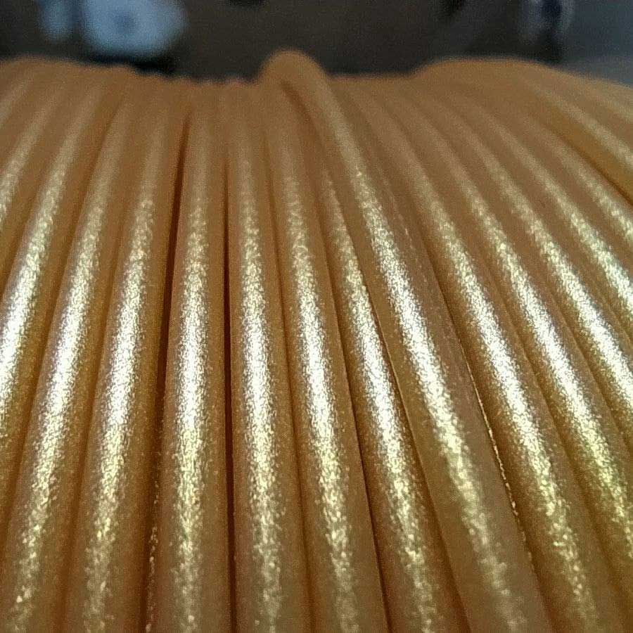

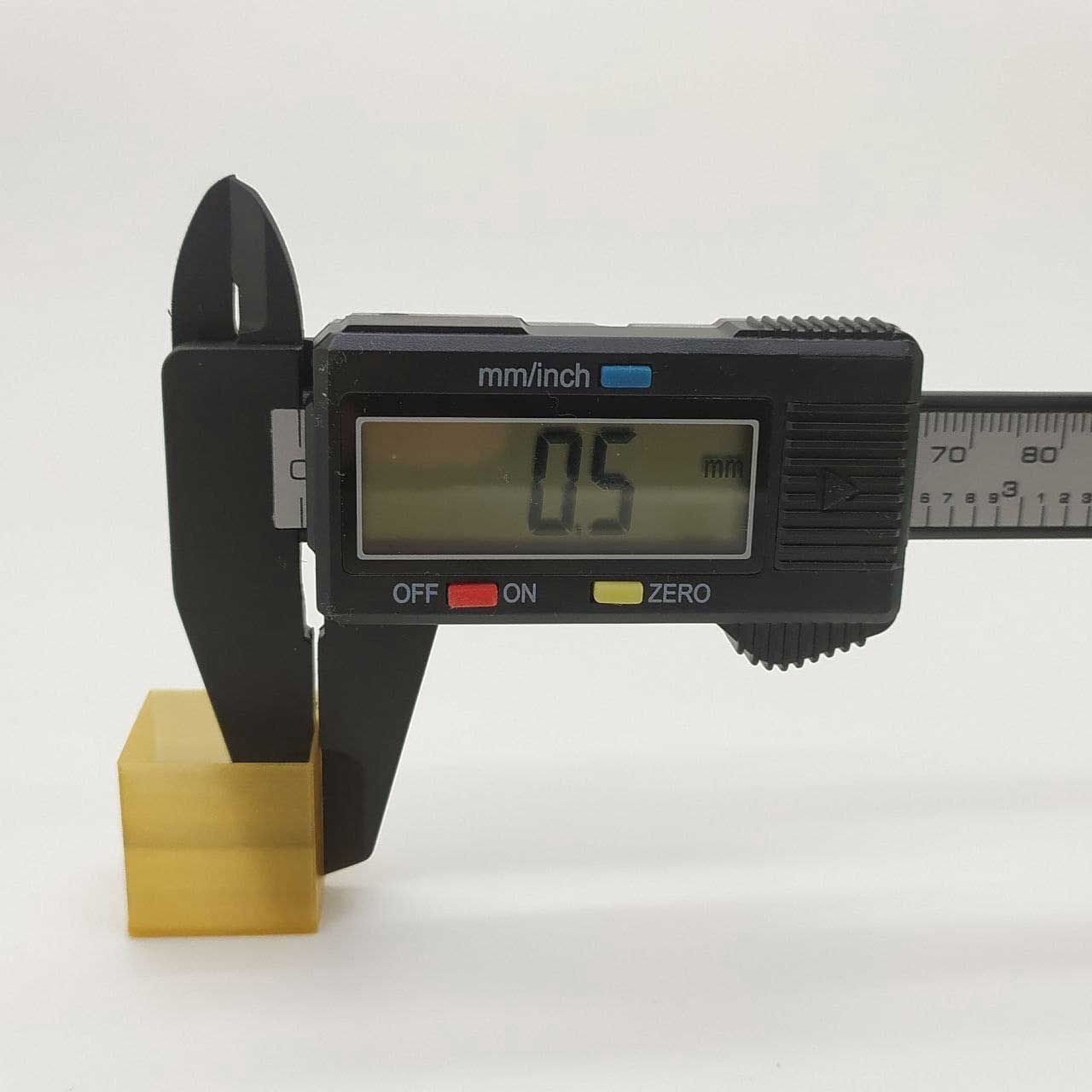

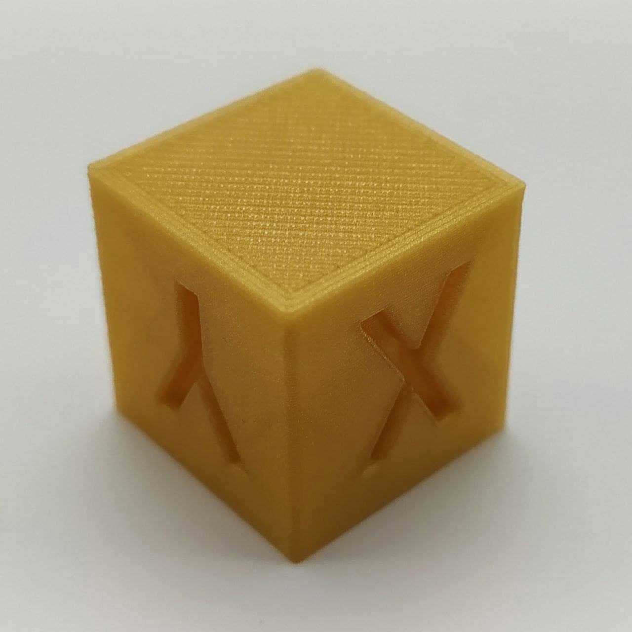

Ora Posté(e) Mai 22, 2021 Auteur Partager Posté(e) Mai 22, 2021 Bonjour, Je vais recommencer le nettoyage du plateau aujourd'hui, je vais tenter le vinaigre et un chiffon doux à la place du Sopalin qui avait laissé pas mal de "peluches" sur le verre (retirées au pinceau avant l'impression). Concernant l'aspect de la bordure, le filament n'est pas pailleté mais c'est du doré, ca vient peut-être de là. Il n'est pas cassant et je n'entends aucun crépitement lors de lors de l'extrusion. De plus, cette bobine est neuve, je l'ai déballée hier soir pour cette impression. Je met une photo montrant son aspect sur la bobine. Sinon, je n'ai pas calibré l'extrudeur et je n'ai pas touché au débit non plus. Je ferais ca dans l'après-midi avant d'autres tests et je reviens vers vous. Encore merci pour votre aide. Révélation Re bonjour ou bonsoir. Je viens donner quelques nouvelles après le calibrage de mon extrudeur (à l'aide de l'outil de KaminoKGY dont je joins une capture avec le calcul de mes données) et impression d'un cube de calibrage XYZ et d'un cube de contrôle / calibrage de débit (voir photos). Le cube XYZ m'a l'air plutôt bon non? Quant au cube de débit il me semble que je devrais mesurer 0,4 (la taille de ma buse) et non 0,5 mais une si petite différence nécessite t-elle de toucher au débit? Petite précision: les cubes ont été imprimés sur le BuildTak d'origine de la machine et non sur la plaque en verre sur laquelle je n'ai pas du tout réussi à les faire adhérer, et ce, même après moult nettoyages au liquide vaisselle et au vinaigre... Citation Citation Citation Lien vers le commentaire Partager sur d’autres sites More sharing options...
PPAC Posté(e) Mai 22, 2021 Partager Posté(e) Mai 22, 2021 (modifié) Heu ... il y a un truc louche avec le calculateur que tu utilise ... il semble ne pas prendre en compte la virgule ou arrondi trés bizzarement ... Il y a 3 heures, Ora a dit : car moi, je trouve (j'ai simplement posé mon produit en croix ...) Mais j'ai aussi fait cela il y a qq temps : Calcul steps par mm extrudeur v0.2.html 100*93 / 91.9 = 101.19695321 donc arrondi cela donne 101.197 et pas : 100*93 / 91 = 102.1978 donc arrondi cela donne 102.198 (il faut peut être utiliser un point '.' et non une virgule ',' dans se calculateur ...) sinon 0.5 mm d'épaississeur de parois en mode spiralisation des contours pour 0.4 mm de largeur de ligne sous cura cela semble dû a cette erreur de calculateur avec cura pour 0.4 mm tu obtiens normalement quelque chose de l'ordre de 0.44 mm... Aussi pourquoi mettre dans des block masqué et non des block de citation ? Enfin pour le plateau en verre, il faut peut être le poncer finement dans les sens des diagonal pour y créer des zones de micro adhérence au lieu d'une surface trop lisse ? Edit : non pas pour ce model là ... mes excuses ! Modifié (le) Mai 22, 2021 par PPAC version 0.2 1 Lien vers le commentaire Partager sur d’autres sites More sharing options...
