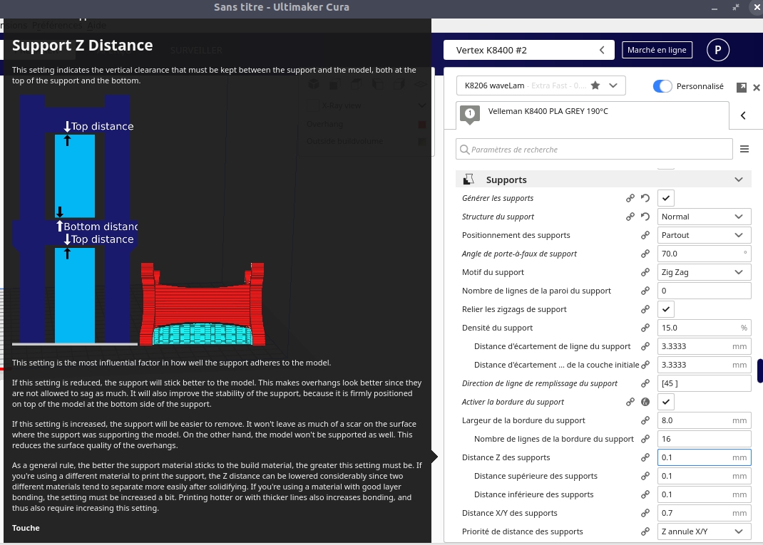

intern.F Posté(e) Mai 21, 2021 Partager Posté(e) Mai 21, 2021 Bonjour tous le monde, j'ai imprimé cette pièce mais la face entre le support et le dessus de la piece n'est pas lisse , par contre les autres cotés pièce sont bien. Lien vers le commentaire Partager sur d’autres sites More sharing options...
intern.F Posté(e) Mai 21, 2021 Auteur Partager Posté(e) Mai 21, 2021 il y a 11 minutes, intern.F a dit : Bonjour tous le monde, j'ai imprimé cette pièce mais la face entre le support et le dessus de la piece n'est pas lisse , par contre les autres cotés pièce sont bien. pardon je voulais dire au dessous de la pièce Lien vers le commentaire Partager sur d’autres sites More sharing options...
PPAC Posté(e) Mai 21, 2021 Partager Posté(e) Mai 21, 2021 (modifié) Salutation ! Selon ton trancheur (?) ajuster l'espacement entre les supports et la pièces ? ou alors modifier cette objet pour ne pas avoir de porte a faux en le réalisant en plusieurs impressions, en un assemblage a coller ? Modifié (le) Mai 21, 2021 par PPAC Lien vers le commentaire Partager sur d’autres sites More sharing options...
intern.F Posté(e) Mai 21, 2021 Auteur Partager Posté(e) Mai 21, 2021 merci pour vos reponses mais j'ai pas trop compris , voila quelques valeur des parameters sur cura Lien vers le commentaire Partager sur d’autres sites More sharing options...
PPAC Posté(e) Mai 21, 2021 Partager Posté(e) Mai 21, 2021 (modifié) Pour partager tes paramétrés cura : (De même j'y parle d'autre plug-ins/greffon bien utile) Sinon je pense que tu cherche cela (il y a surement besoins de mettre la visibilité des paramètres sur "Expert" ou "all" sous cura ...) Aussi attention éviter le multipost il existe la possibilité d'éditer un message ...https://www.lesimprimantes3d.fr/forum/topic/41764-explication-multipost-a-éviter/ Modifié (le) Mai 21, 2021 par PPAC Lien vers le commentaire Partager sur d’autres sites More sharing options...
