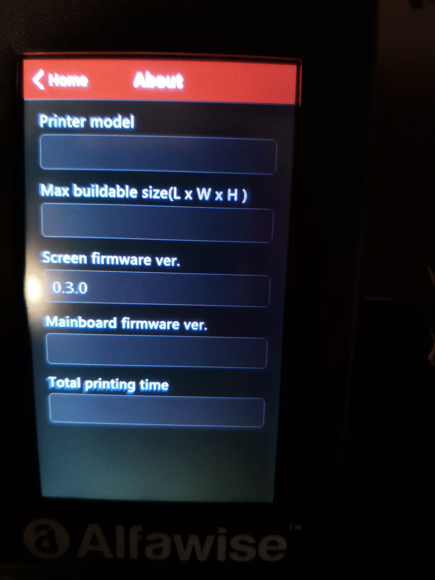

Francky Ch Posté(e) Mai 21, 2021 Partager Posté(e) Mai 21, 2021 (modifié) Bonjour à toutes et tous je viens requérir votre aide pour ma U30 Pro Pour l'historique : j'ai acheté un bl touch et j'ai voulu mettre à jour mon firmware, l'installation du BL s'est bien passé en suivant le tuto sur le forum mais impossible de faire la mise à jour du firmware j'ai tenté de le faire par la carte SD mais celle ci n'était déjà pas reconnu (uniquement en lecture pour les fichiers à imprimer) boot loader hs au vu des différents forum j'ai donc installé arduino ide (mais echec avec des codes erreurs) je suis donc passé sous visual studio code afin de mettre à jour mon marlin 1.1.9 d'origine ma carte mere est la LGT_Kit_V1 avec pour chipset ATmega 2560 après des manipulations de débutant j'ai tenté de régler le problème de bootloader et de mise à jour en passant directement par la carte avec un usbhid fourni avec le bl touch j'ai pris celui la : https://www.amazon.fr/gp/product/B07T4GFCVC/ref=ppx_yo_dt_b_asin_title_o02_s01?ie=UTF8&psc=1 depuis tout cela, l'imprimante s'allume mais plus rien ne se passe (j'ai l'ecran d'acceuil alphawise qui tourne en boucle, j'arrive a le passer en appuyant en haut à droite de l'écran mais dans le menu About je n'ai plus rien d'écrit et je ne la vois plus non plus sous cura 4.9.1 j'ai donc recommandé une nouvelle carte https://www.amazon.fr/gp/product/B083BDNJCT/ref=ppx_yo_dt_b_asin_title_o01_s00?ie=UTF8&psc=1 et un nouveau usbasp https://www.amazon.fr/gp/product/B07RXFB3YX/ref=ppx_yo_dt_b_asin_title_o00_s00?ie=UTF8&psc=1, j'ai oublié de préciser que depuis l'écran fonctionne mais aucune commande ne répond derrière car j'imagine évidement le pire, mais auriez vous une astuce pour que je puisse récupérer cette carte mère et la remettre en fonction ? Merci à vous Modifié (le) Mai 21, 2021 par Francky Ch Lien vers le commentaire Partager sur d’autres sites More sharing options...
bill Posté(e) Mai 21, 2021 Partager Posté(e) Mai 21, 2021 Salut, perso je tenterais de flasher la carte mère avec le Marlin de chez Longer ci-joint, en passant par Arduino ide. Ce Marlin est celui qui est installé sur ma U30 Pro. Le BLTouch devrait fonctionner aussi. Marlin1.1.9_LGT0.3.2_LK4_Pro.zip Lien vers le commentaire Partager sur d’autres sites More sharing options...
Francky Ch Posté(e) Mai 21, 2021 Auteur Partager Posté(e) Mai 21, 2021 (modifié) merci pour le retour, je vais tenter cela, mais je n'ai pas l'impression que mon pc voit encore l'imprimante, Arduino : 1.8.15 (Windows Store 1.8.49.0) (Windows 10), Carte : "Arduino Mega or Mega 2560, ATmega2560 (Mega 2560)" Le croquis utilise 119794 octets (47%) de l'espace de stockage de programmes. Le maximum est de 253952 octets. Les variables globales utilisent 7237 octets (88%) de mémoire dynamique, ce qui laisse 955 octets pour les variables locales. Le maximum est de 8192 octets. La mémoire disponible faible, des problèmes de stabilité pourraient survenir. avrdude: stk500v2_ReceiveMessage(): timeout avrdude: stk500v2_ReceiveMessage(): timeout avrdude: stk500v2_ReceiveMessage(): timeout avrdude: stk500v2_ReceiveMessage(): timeout avrdude: stk500v2_ReceiveMessage(): timeout avrdude: stk500v2_ReceiveMessage(): timeout avrdude: stk500v2_getsync(): timeout communicating with programmer Une erreur est survenue lors du transfert du croquis Modifié (le) Mai 21, 2021 par Francky Ch ajout Lien vers le commentaire Partager sur d’autres sites More sharing options...
Francky Ch Posté(e) Mai 21, 2021 Auteur Partager Posté(e) Mai 21, 2021 en fait, un grand merci c'est reparti comme avant bon je ne suis pas sur d'avoir le bootloader mais les commandes fonctionnent bien, reste a remettre en fonction le bl-touch Lien vers le commentaire Partager sur d’autres sites More sharing options...
