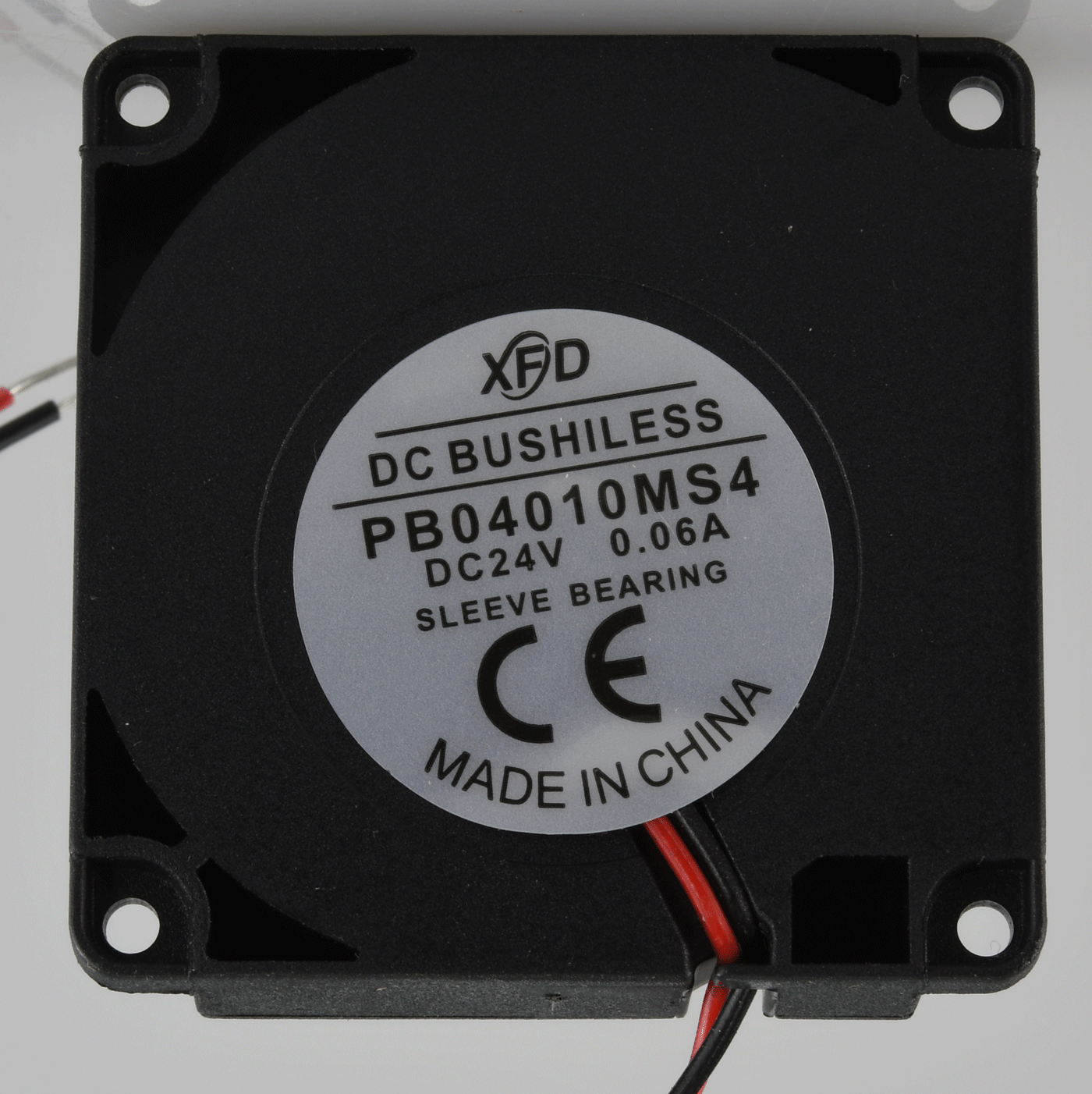

Greg² Posté(e) Mai 22, 2021 Partager Posté(e) Mai 22, 2021 Je ne souhaite pas (encore) me lancer dans un montage complet d’un nouveau fanduck donc je cherche une solution plus conservatrice pour le remplacement du ventilateur radial (celui du hotend) de ma D12-300. Déjà bruyant d’origine, le mien se désaxe et vient régulièrement frotter quelque part… bruit infernal. Je cherche donc des suggestions d’un bon fan radial en 40x40x10 24v pour remplacer celui d’origine https://www.wanhaofrance.com/collections/piece-de-rechange-d12/products/ventilateur-radial-40x10-24v Lien vers le commentaire Partager sur d’autres sites More sharing options...

PPAC Posté(e) Mai 22, 2021 Partager Posté(e) Mai 22, 2021 (modifié) Salutation ! Si je ne me suis pas trompé et qu'il n'y a pas d'erreur sur le site web, tu devrais pouvoir trouver un équivalent ! Là on a l'ampérage 0.06A ... et tu a déjà les dimensions, la forme, le voltage 24V DC, le type ... source image : https://www.3dprima.com/wanhao-d12-turbo-fan-24v-4010-12cm/a-25872 trouvé via https://www.wanhao3dprinter.com/Find/ShowArticle.asp?ArticleID=11 Modifié (le) Mai 22, 2021 par PPAC Lien vers le commentaire Partager sur d’autres sites More sharing options...

Greg² Posté(e) Mai 25, 2021 Auteur Partager Posté(e) Mai 25, 2021 Celui que j’ai d’origine est en 0.10A, donc j’aime bien le Creality proposé par @landaisd Mais… après avoir huilé le roulement, le mien est redevenu silencieux donc je vais attendre un peu de voir si Wanhao ne propose pas un update du refroidissement 1 Lien vers le commentaire Partager sur d’autres sites More sharing options...
landaisd Posté(e) Mai 25, 2021 Partager Posté(e) Mai 25, 2021 Il y a 2 heures, Greg² a dit : Celui que j’ai d’origine est en 0.10A, donc j’aime bien le Creality proposé par @landaisd Mais… après avoir huilé le roulement, le mien est redevenu silencieux donc je vais attendre un peu de voir si Wanhao ne propose pas un update du refroidissement comment fais-tu , et avec quel produit, pour huiler les roulements à l'intérieur ? Lien vers le commentaire Partager sur d’autres sites More sharing options...
Greg² Posté(e) Mai 25, 2021 Auteur Partager Posté(e) Mai 25, 2021 (modifié) il y a 6 minutes, landaisd a dit : comment fais-tu , et avec quel produit, pour huiler les roulements à l'intérieur ? J’ai utilisé ce que j’avais sous la main… mais ça semble faire le job pour le moment Wurth HHS2000 Modifié (le) Mai 25, 2021 par Greg² 1 Lien vers le commentaire Partager sur d’autres sites More sharing options...
