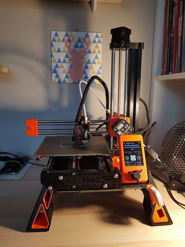

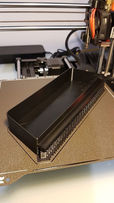

jcjames_13009 Posté(e) Aout 16, 2021 Partager Posté(e) Aout 16, 2021 (modifié) Voilà c'est parti... Impression du 1er pied en cours (9H25 en 0.20mm) Pour le moment ça va J'avais déjà imprimé le "petit" tiroir pour voir comment se comportait le PETG A suivre... JC Modifié (le) Aout 16, 2021 par jcjames_13009 Lien vers le commentaire Partager sur d’autres sites More sharing options...

jcjames_13009 Posté(e) Aout 16, 2021 Partager Posté(e) Aout 16, 2021 Salut @Alpes86et merci du tuyau. J'avais déjà parcouru une partie des commentaires (pas tous). Je vais les relire surtout les derniers Après lecture, j'ai re-slicer toutes les pièces surtout les 2 pieds droits pour y rajouter quelques supports et pouvoir imprimer en couches de 0.20mm au lieu de 0.15. Je pense même que j'aurais pu descendre à 0.25mm pour gagner un peu en temps d'impression... Le 1er pied est sorti tout beau tout propre. Celui là est assez facile à imprimer. Le 2ème est en cours d'impression A suivre @+ JC 1 Lien vers le commentaire Partager sur d’autres sites More sharing options...

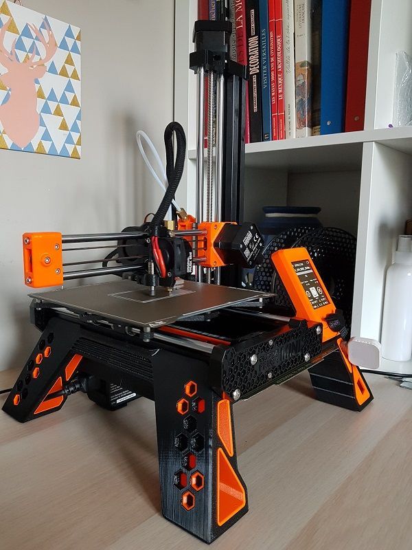

jcjames_13009 Posté(e) Aout 21, 2021 Partager Posté(e) Aout 21, 2021 (modifié) Et voilà ma MINI a pris de la hauteur Me reste a déplacer l'inter M/A (Plus de fil en stock). J'attends le tube PTFE pour déplacer le capteur de filament et mettre la bobine sous la machine Je trouve cette disposition assez pratique. Et je me suis bien amusé à imprimer les pièces. Surtout les pieds qui sont pratiquement au max des capacités de la machine et avec des temps d'impression de plus de 10h j'ai été obligé de faire confiance à ma machine et la laisser tourner seule la nuit. Mais sans souci C'est pas tout mais ma MINI a du boulot @+ JC Modifié (le) Aout 21, 2021 par jcjames_13009 3 Lien vers le commentaire Partager sur d’autres sites More sharing options...

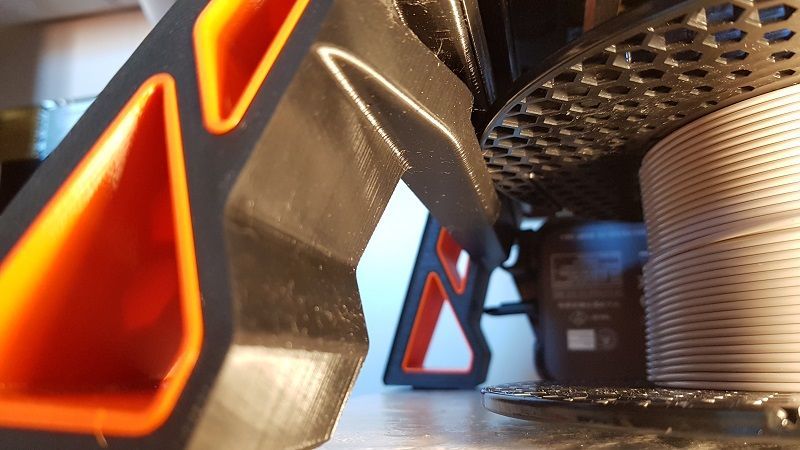

jcjames_13009 Posté(e) Aout 30, 2021 Partager Posté(e) Aout 30, 2021 Le 21/08/2021 at 21:20, Alpes86 a dit : Je suis curieux d'avoir ton retour sur la rotation de la bobine quand elle sera sous la Mini. Salut Je viens de tester avec une bobine presque vide et une pleine (1kg) et faut avouer que ça fonctionne très bien. La bobine tourne sans forcer et sans à-coup. Le filament reste bien tendu et se déroule sans risque de s’emmêler La seule difficulté rencontrée a été le remplacement du tube PTFE au niveau de l'entrée de l'extrudeur. Très difficile à insérer jusque qu'au bout (2.5cm comme préconisé par Prusa). Même en démontant partiellement l'extrudeur et en desserrant les vis de maintien du tube PTFE le tube n'est rentré que de 2cm... A voir à l'usage... https://help.prusa3d.com/fr/guide/3-assemblage-de-laxe-x-de-lextrudeur_199519#201229 @+ JC 1 Lien vers le commentaire Partager sur d’autres sites More sharing options...
Yellow T-pot Posté(e) Aout 30, 2021 Partager Posté(e) Aout 30, 2021 Il y a 2 heures, jcjames_13009 a dit : Je viens de tester avec une bobine presque vide et une pleine (1kg) et faut avouer que ça fonctionne très bien. La bobine tourne sans forcer et sans à-coup. Le filament reste bien tendu et se déroule sans risque de s’emmêler Sur la vidéo, je n'arrive pas à voir sur quoi tourne le flasque sup de la bobine. Il y a des roulements d'intégré dans le nouveau piètement ou autre chose ? Lien vers le commentaire Partager sur d’autres sites More sharing options...
jcjames_13009 Posté(e) Aout 30, 2021 Partager Posté(e) Aout 30, 2021 il y a 38 minutes, Yellow T-pot a dit : Il y a des roulements d'intégré dans le nouveau piètement ou autre chose ? Salut @Yellow T-pot Même pas il n'y a rien. La bobine repose juste dans une rainure au niveau des pieds. Il y a juste un épaulement qui empèche la bobine de sortir de son logement @+ JC 2 Lien vers le commentaire Partager sur d’autres sites More sharing options...
