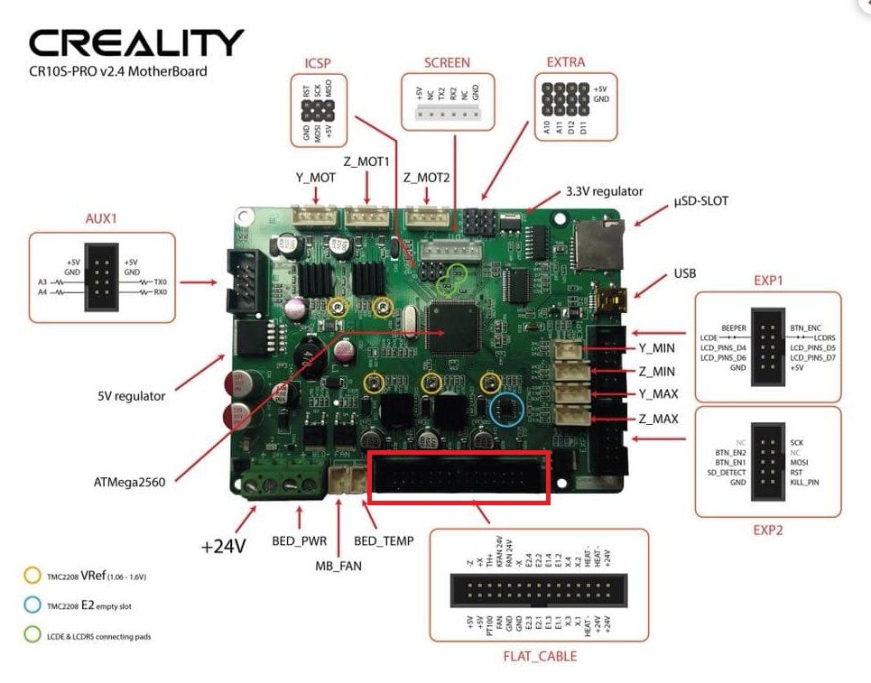

cedric44 Posté(e) Mai 22, 2021 Partager Posté(e) Mai 22, 2021 Bonjours à tous. Je souhaite acheter une carte mère et j'hésite entre une skr pro v1.2 et un kit complet Lerdge K. Est ce que quelqu'un aurait des retours sur cette dernière. Et est ce que l'écran Tft43 bigtreetech serait compatible avec la Skr Pro ? Merci d'avance pour vos réponse. Lien vers le commentaire Partager sur d’autres sites More sharing options...
remibora Posté(e) Mai 22, 2021 Partager Posté(e) Mai 22, 2021 (modifié) Salut, Pour la compatibilité du TFT 43 (ou 35,50,70 aussi) avec la SKR pro 1.2, il n'y a pas de problèmes. Si c'est pour ta CR10s pro, une SKR1.4 (turbo ou non) est suffisante, elle peut piloter 5 moteurs indépendants au lieu des 6 de la SKR pro 1.2. Modifié (le) Mai 22, 2021 par remibora Lien vers le commentaire Partager sur d’autres sites More sharing options...
fran6p Posté(e) Mai 22, 2021 Partager Posté(e) Mai 22, 2021 @cedric44 Bonjour, Comment vas-tu gérer le connecteur «propriétaire» (FLAT-CABLE) de la carte Creality originelle? Lien vers le commentaire Partager sur d’autres sites More sharing options...
cedric44 Posté(e) Mai 22, 2021 Auteur Partager Posté(e) Mai 22, 2021 Salut, alors oui à la base c'est une cr10s pro, mais la, il n'y a plus que quelques pièces (une partie du châssis). Je pense aussi garder les moteurs, le plateau chauffant, mon alim, mon bltouch. Je voudrais faire un boitier électronique déporté, donc je refais tout le câblage, et faire du direct drive et peut être un double extrudeur (pour plus tard). J'ai écrans Tft43 btt, voila pourquoi je me renseigne un peu sur ces cartes, surtout Le kit Lerdge K qui a l'air très intéressant. Lien vers le commentaire Partager sur d’autres sites More sharing options...
