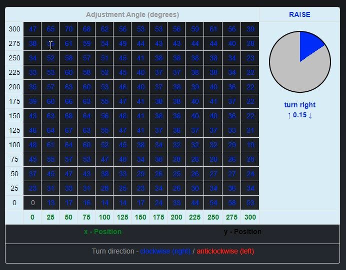

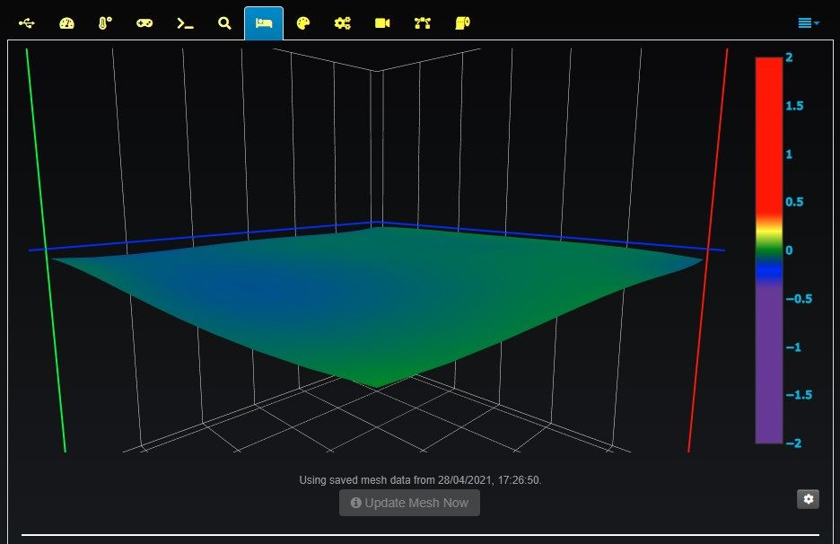

fran6p Posté(e) Mai 24, 2021 Partager Posté(e) Mai 24, 2021 Il y a 7 heures, Akabane a dit : Si mon problème est un lit qui n'est pas totalement plan, cela ne m'aidera pas a corriger cela ? C'est justement la raison d’être des systèmes ABL (Auto Bed Leveling). Ces palpeurs mesurent à différents points du plateau (suivant une grille définie par l'utilisateur (de 3x3 à beaucoup plus)) les différences de planéités (maillage / topographie). Une fois ce maillage connu, en fonction de l'endroit où l'impression se fait l'axe Z s'activera pour compenser. Le Bltouch fait également office de détecteur de fin de course. Mais n'importe quel ABL ne dispense pas au préalable d'un premier nivellement du plateau (4 coins et centre). Une fois bien réglé et installé, comme j'utilise Octoprint sur des Raspberry Pi en lui adjoignant un greffon (Bed Visualizer) il m'affiche les déformations du plateau (et également de combien je dois / devrais tourner mes mollettes de réglages si je veux / voulais affiner encore plus le nivellement) : Un dernier avantage d'un Bltouch est qu'il fonctionne uniquement en connaissant la distance entre son pointeau et la buse (axe Z) donc en changeant le plateau par un autre plus / moins épais, il n'y a rien à re-régler (on ne refait le Zoffset qu'en cas de changement de buse et / ou de tête). 1 Lien vers le commentaire Partager sur d’autres sites More sharing options...
Akabane Posté(e) Mai 24, 2021 Auteur Partager Posté(e) Mai 24, 2021 Rha comment tu l'as trop bien vendu @fran6p ! Je suis a 2 clics de m'en faire livrer un J'utilise aussi mon raspberry avec OctoPrint, je viens de télécharger le plugin dont tu as parlé. Ca me botte carrément du coup de passer par un système ABL. Une dernière question du coup, je peux faire une première cartographie simplement avec le plugin ? ou il me faut obligatoirement un système ABL ? Lien vers le commentaire Partager sur d’autres sites More sharing options...

fran6p Posté(e) Mai 25, 2021 Partager Posté(e) Mai 25, 2021 Concernant le Bltouch, le guide le plus complet que j'ai trouvé est celui de TeachingTech (vloger australien donc dans la langue de Shakespeare) : https://teachingtechyt.github.io/upgrades.html#bltouch avec sa section dépannage (troubleshooting) : https://teachingtechyt.github.io/troubleshooting.html#bltouch Il y a 23 heures, Akabane a dit : je peux faire une première cartographie simplement avec le plugin ? ou il me faut obligatoirement un système ABL ? Je crains qu'il ne faille un ABL 1 Lien vers le commentaire Partager sur d’autres sites More sharing options...
