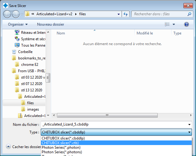

PPAC Posté(e) Mai 23, 2021 Partager Posté(e) Mai 23, 2021 (modifié) Tu semble ne pas avoir sélectionné le bon format de fichier a l'enregistrement sous chitubox ! .ctd et non .cbddlp ! non ? Si c'est bien cela, tu pourra "marquer" la réponse de @didoff comme solution via les boutons a gauche de son message. Ou alors tu n'a pas bien définie l'imprimante sous chitubox ? Sinon a tu vu cette vidéo ? pour la version pro mais surement des infos utile ... Modifié (le) Mai 23, 2021 par PPAC Lien vers le commentaire Partager sur d’autres sites More sharing options...
Nath3D Posté(e) Mai 23, 2021 Auteur Partager Posté(e) Mai 23, 2021 il y a 17 minutes, PPAC a dit : Tu semble ne pas avoir sélectionné le bon format de fichier a l'enregistrement sous chitubox ! .ctd et non .cbddlp ! non ? Ou alors tu n'a pas bien définie l'imprimante sous chitubox ? Sinon a tu vu cette vidéo ? pour la version pro mais surement des infos utile ... Oui sûrement ça j ai pris une pièce sur thingiverse et lorsque je l enregistré elle est au format cbddlp et je ne sais pas où sélectionné le bon format. Lien vers le commentaire Partager sur d’autres sites More sharing options...
PPAC Posté(e) Mai 23, 2021 Partager Posté(e) Mai 23, 2021 (modifié) Sous chitubox, lors de l'enregistrement, il faut sélectionner le "Type" de fichier ... (*.ctb) avant de cliquer sur enregistre/save. J’espère que cela va résoudre ton soucie ! si oui, bonne impression ! Modifié (le) Mai 23, 2021 par PPAC Lien vers le commentaire Partager sur d’autres sites More sharing options...
Nath3D Posté(e) Mai 23, 2021 Auteur Partager Posté(e) Mai 23, 2021 Il y a 1 heure, PPAC a dit : Sous chitubox, lors de l'enregistrement, il faut sélectionner le "Type" de fichier ... (*.ctb) avant de cliquer sur enregistre/save. J’espère que cela va résoudre ton soucie ! si oui, bonne impression ! Je te remercie beaucoup de m avoir dépanné bon print à toi il y a 56 minutes, Nath3D a dit : Je te remercie beaucoup de m avoir dépanné bon print à toi J avance mais je rencontré une autre difficulté Lien vers le commentaire Partager sur d’autres sites More sharing options...

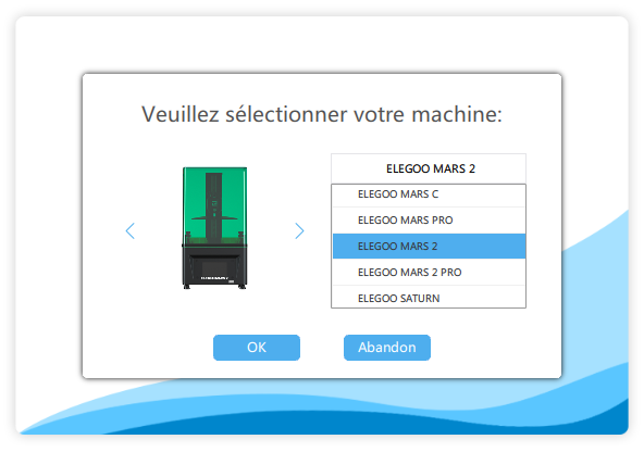

PPAC Posté(e) Mai 23, 2021 Partager Posté(e) Mai 23, 2021 (modifié) Pas de problème @didoff avez donné le solution, je n'ai que donné la fausse piste de la clé USB et fait une capture d’écran pour expliquer la solution... Pour marquer comme solution : Citation de fran6p : On cliquant à bon escient donc en connaissance de cause, clic sur le coche. Sinon on peut également voter +1 si l'on est d'accord avec la réponse ou -1 en cas contraire (ça permettait de mettre en premier les bonnes réponses mais cela changeait l'ordre chronologique des posts et perturbait certains utilisateurs donc le patron ( @Motard Geek) a forcé pour cette rubrique l'affichage chronologique (voir ici https://www.lesimprimantes3d.fr/forum/topic/29786-vote-sur-les-postes/ ) : Edit il y a 2 minutes, Nath3D a dit : J avance mais je rencontré une autre difficulté Ha là il faut regarder comme tu a paramétré / configurer l'imprimante sous chitubox ... si tu a bien définie la bonne. je vais voir pour te trouver une belle capture d’écran Modifié (le) Mai 23, 2021 par PPAC Lien vers le commentaire Partager sur d’autres sites More sharing options...
Nath3D Posté(e) Mai 23, 2021 Auteur Partager Posté(e) Mai 23, 2021 il y a 4 minutes, PPAC a dit : Pas de problème @didoff avez donné le solution, je n'ai que donné la fausse piste de la clé USB et fait une capture d’écran pour expliquer la solution... Pour marquer comme solution : Citation de fran6p : On cliquant à bon escient donc en connaissance de cause, clic sur le coche. Sinon on peut également voter +1 si l'on est d'accord avec la réponse ou -1 en cas contraire (ça permettait de mettre en premier les bonnes réponses mais cela changeait l'ordre chronologique des posts et perturbait certains utilisateurs donc le patron ( @Motard Geek) a forcé pour cette rubrique l'affichage chronologique (voir ici https://www.lesimprimantes3d.fr/forum/topic/29786-vote-sur-les-postes/ ) : Edit Ha là il faut regarder comme tu a paramétré / configurer l'imprimante sous chitubox ... si tu a bien définie la bonne. je vais voir pour te trouver une belle capture d’écran J ai choisi elegoo mars et j ai changé quelques paramètres en regardant des tutoriels yt Lien vers le commentaire Partager sur d’autres sites More sharing options...
PPAC Posté(e) Mai 23, 2021 Partager Posté(e) Mai 23, 2021 (modifié) il y a 8 minutes, Nath3D a dit : J ai choisi elegoo mars et j ai changé quelques paramètres en regardant des tutoriels yt Tu n'a pas une "ELEGOO MARS 2" ? ce qui donne Edit : Fait bien attention aux produits que tu manipule, ils sont et leurs vapeurs toxique ! Porter des gants, ventiler la pièce où tu travaille ... ... de même ne pas boire l'alcool Modifié (le) Mai 23, 2021 par PPAC Lien vers le commentaire Partager sur d’autres sites More sharing options...
Nath3D Posté(e) Mai 23, 2021 Auteur Partager Posté(e) Mai 23, 2021 il y a 42 minutes, PPAC a dit : Tu n'a pas une "ELEGOO MARS 2" ? ce qui donne Edit : Fait bien attention aux produits que tu manipule, ils sont et leurs vapeurs toxique ! Porter des gants, ventiler la pièce où tu travaille ... ... de même ne pas boire l'alcool Oui une elegoo elegoo mars 2 celle avec le couvercle vert il y a 42 minutes, PPAC a dit : Tu n'a pas une "ELEGOO MARS 2" ? ce qui donne Edit : Fait bien attention aux produits que tu manipule, ils sont et leurs vapeurs toxique ! Porter des gants, ventiler la pièce où tu travaille ... ... de même ne pas boire l'alcool Je te remercie beaucoup du temps que tu as passé à me dépanner. Je fais un test. Eh non je ne boirai pas l alcool. 1 Lien vers le commentaire Partager sur d’autres sites More sharing options...
