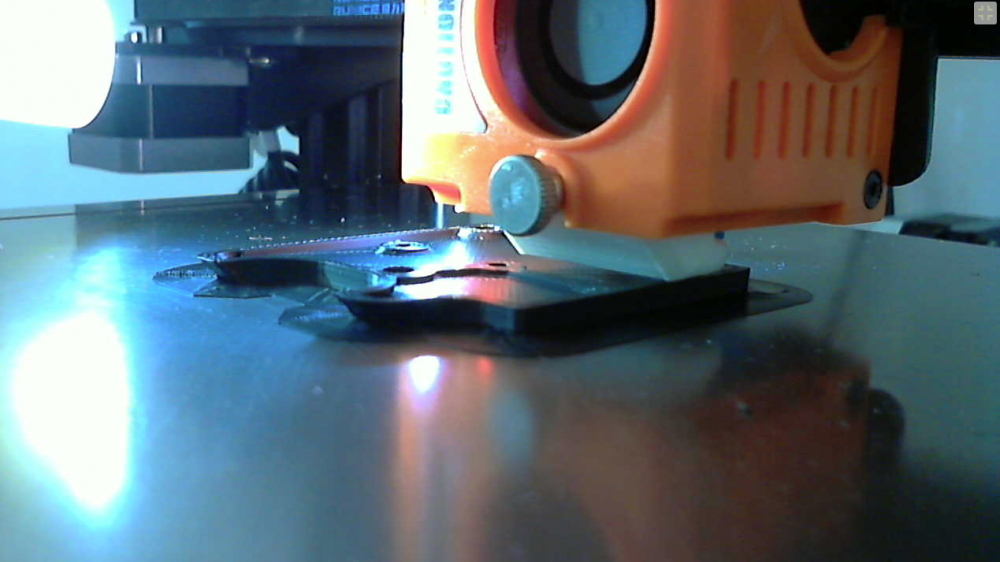

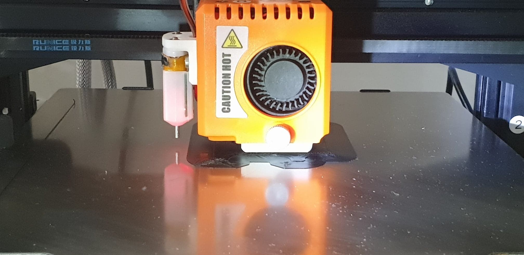

cyspak Posté(e) Mai 24, 2021 Partager Posté(e) Mai 24, 2021 Oups, j'adorais mon bed magnétique, mais pas quand il se détache comme cela... Et c'est comme cela aux quatre coins. L'impression en cours à l'air de quand même tenir le coup mais je ne sais pas comment coller cela. Une idée ? 1 Lien vers le commentaire Partager sur d’autres sites More sharing options...

cyspak Posté(e) Mai 24, 2021 Auteur Partager Posté(e) Mai 24, 2021 (modifié) En refroidissant cela semble s'est bien recollé... C'est donc leur colle qui ne tient pas bien à la chaleur. Du coup si je le met à l'envers en laissant le bultak ca irait ? Mon impression a forcément tous les coins qui se sont relevés même si ce n'est pas gênant du tout pour son usage. Modifié (le) Mai 24, 2021 par cyspak Lien vers le commentaire Partager sur d’autres sites More sharing options...

cyspak Posté(e) Mai 25, 2021 Auteur Partager Posté(e) Mai 25, 2021 (modifié) Classique 60°C pour le bed et 190°C pour la tête d'extrusion (210 en 1ere couche). Je mesure bien les 60°C avec un thermomètre infrarouge. Je n'avais pas du tout eu ce phénomène avant d'avoir une impression qui approche autant les bords, ca doit tirer sur le plateau. Modifié (le) Mai 25, 2021 par cyspak 1 Lien vers le commentaire Partager sur d’autres sites More sharing options...
